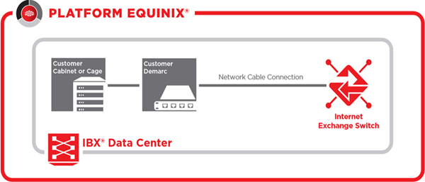

Internet Exchange​
Essa é uma configuração eficiente quando você está localizado no mesmo data center ou campus que o switch IX.

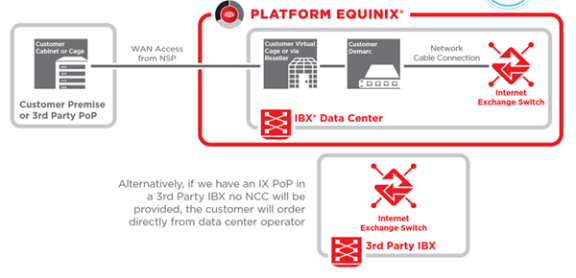

Porta remota de Internet Exchange​
Essa configuração permite que você se conecte remotamente, a partir de suas instalações ou de um provedor de serviços de rede, ao seu gabinete ou gaiola virtual em um Equinix IBX.

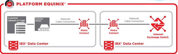

Porto Metropolitano de Troca de Internet​
Essa configuração permite que você se conecte ao switch IX por meio de um ou mais circuitos Metro Connect.

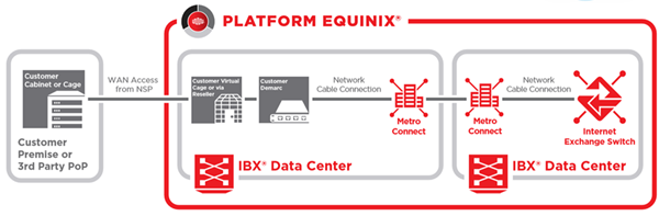

Porta remota do Internet Exchange área metropolitana​
Essa configuração permite que você acesse o switch IX localizado em outro IBX. Para alcançar esse switch, é necessário um circuito Metro Connect adicional entre os dois IBXs Equinix.

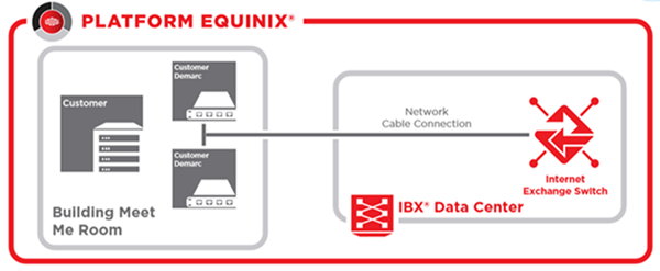

Porta estendida do Internet Exchange​
Esta configuração é usada para conectar-se das instalações de terceiros, através de um BMMR, a um IBX dentro do edifício.

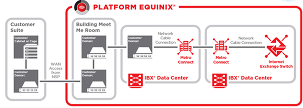

Porta remota estendida do Internet Exchange área metropolitana​
Essa configuração utiliza um circuito BMMR, um circuito Metro Connect e opções de localização remota para alcançar o IXswitch.
