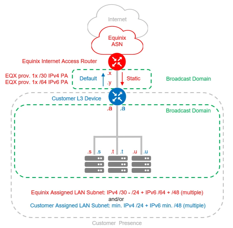

Estático único​
Esta configuração requer uma configuração de rede roteada. Os endereços IP de peering (WAN) padrão atribuídos são /30 para IPv4 e /64IPv6. Você deve fornecer um dispositivo de Camada 3.
Topologia de roteamento estático com um roteador Equinix e um dispositivo L3 do cliente, com rotas padrão e estáticas

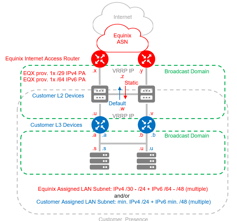

VRRP estático​
Esta configuração requer uma configuração de rede roteada. Os endereços IP de peering (WAN) padrão atribuídos são /29 para IPv4 e /64IPv6. Você deve fornecer um dispositivo de Camada 3.
  • Os três primeiros octetos são reservados para Equinix, nesta ordem: Equinix VIP (gateway do cliente), Equinix PRI, Equinix SEC
  • Os próximos três endereços IP utilizáveis ​​são destinados ao seu uso.
  • Suas rotas estáticas são enviadas para o VIP do cliente como o próximo salto.
Exemplo:

A comutação de proteção é onde seu equipamento alterna com base no monitoramento de mensagens de saudação. Você fornece a rede de acesso múltiplo (comutação de Camada 2) necessária para anúncios VRRP entre o roteador primário e o cliente.
VRRP Topologia estática com dois roteadores Equinix, dispositivos L2 do cliente e dois dispositivos L3 do cliente
O VRRP pode ser implantado em conexões dentro de um único IBX ou em dois data centers IBX na mesma área metropolitana. Ao usar o VRRP, o cliente é totalmente responsável por projetar, fornecer, operar e solucionar problemas da conectividade de Camada 2 necessária entre seus dispositivos, independentemente de a implementação abranger um ou vários data centers IBX. A Equinix não fornece nem gerencia a conectividade LAN de Camada 2 do cliente necessária para a operação do VRRP.
