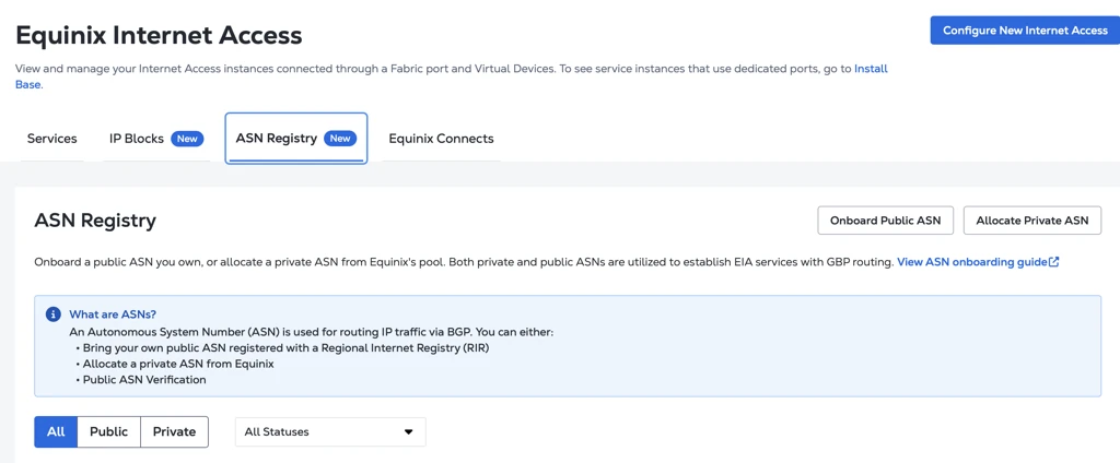

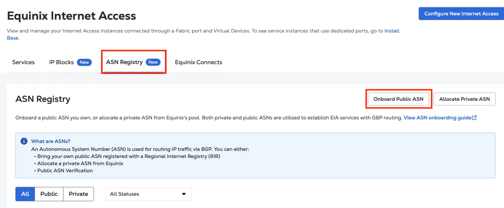

  2. Acesse a guia Registro ASN no Equinix Internet Access .
    • Selecione ASN público integrado .
    Login no ASN

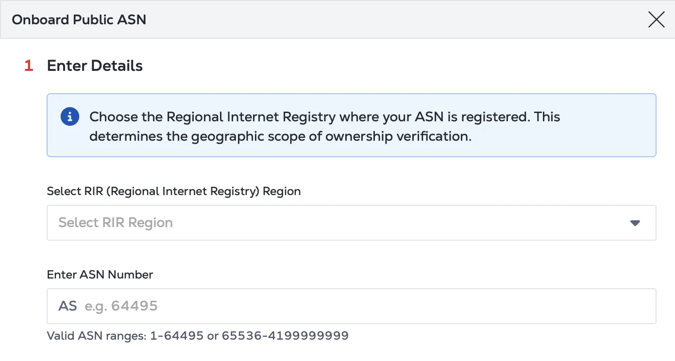

  4. Selecione o Registro Regional da Internet (RIR) onde seu ASN está registrado. Sua seleção determina o escopo geográfico da verificação de propriedade.
    dica
    Para identificar o RIR que gerencia seu ASN, use uma ferramenta pública de busca de ASN, como RIPEstat ou BGP.Tools, para pesquisar por ASN, nome da empresa ou endereço IP público. Os resultados identificam o Registro Regional da Internet (RIR) que gerencia o ASN.

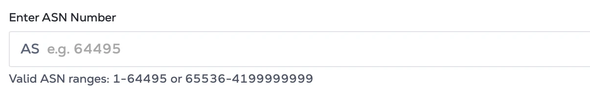

  5. Insira os detalhes do ASN público exatamente como registrado na sua organização.
    Insira o número ASN

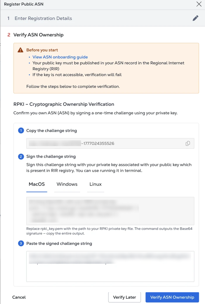

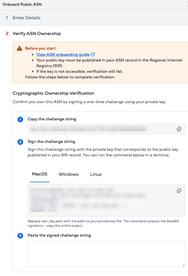

  6. Verifique a propriedade do ASN.
    • Para confirmar que sua organização está autorizada a usar o ASN público, conclua o processo de verificação de propriedade no Portal do Cliente. Siga as instruções para o RIR selecionado e forneça os detalhes de verificação necessários, como informações de registro de ASN, nome da organização e qualquer token de confirmação solicitado, registro de autorização ou evidência de registro/conta. Essa verificação ajuda a evitar que um ASN seja integrado por uma organização que não o possui ou gerencia.
    • Para a maioria dos RIRs, você deve publicar a chave pública gerada no campo de comentários do registro ASN antes que o Equinix possa verificar a propriedade. O processo exato depende do registro que gerencia seu ASN. Antes de enviar a verificação no Portal do Cliente, confirme qual RIR gerencia seu ASN. Acesse esse portal RIR ou NIR e preencha a solicitação de suporte ou atualização necessária no registro. O Equinix só pode verificar com sucesso o ASN depois que o registro RIR/NIR for atualizado e a alteração estiver visível no registro público.
    Instruções de verificação específicas do RIR

  7. Use sua ferramenta preferida, como um utilitário de linha de comando, serviço de gerenciamento de chaves em nuvem ou aplicativo de desktop, para gerar o par de chaves. A seguir estão exemplos do uso de ferramentas de linha de comando.
    Usando OpenSSL (recomendado)
    Gere um par de chaves RSA de 2048 bits:
    # Generate private key
    openssl genrsa -out private_key.pem 2048
    # Extract public key from the private key
    openssl rsa -in private_key.pem -pubout -out public_key.pem
    Depois de executar esses comandos, você terá dois arquivos:
    • private_key.pem - Mantenha isso seguro e não compartilhe.
    • public_key.pem - Registre esta chave em seu registro RIR.
    Para ver a chave pública para copiar no campo de observação RIR, execute:
    cat public_key.pem
    A saída será algo como:
    -----BEGIN PUBLIC KEY-----
    MFkwEwYHKoZIzj0CAQYIKoZIzj0DAQcDQgAE...
    -----END PUBLIC KEY-----
    Copie toda a chave pública, incluindo as -----BEGIN PUBLIC KEY-----linhas e-----END PUBLIC KEY-----, e cole-a no campo de observação do registro ASN no registro RIR.

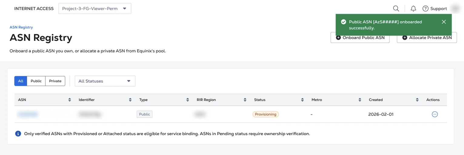

  8. Revise e envie a solicitação de integração.
  9. Aguarde a confirmação de que o ASN está disponível para uso com seu pedido de acesso à Internet.
    Registro ASN
Depois de aprovado, você pode selecionar o ASN durante a configuração do serviço de acesso à Internet. Pode ser solicitado que você confirme que o ASN pertence à sua organização ou que está autorizado a usá-lo. Antes de começar, tenha seu número ASN, detalhes de propriedade da organização e quaisquer informações relevantes de registro ou conta disponíveis.
    • Selecione Alocar ASN privado .
    Login no ASN

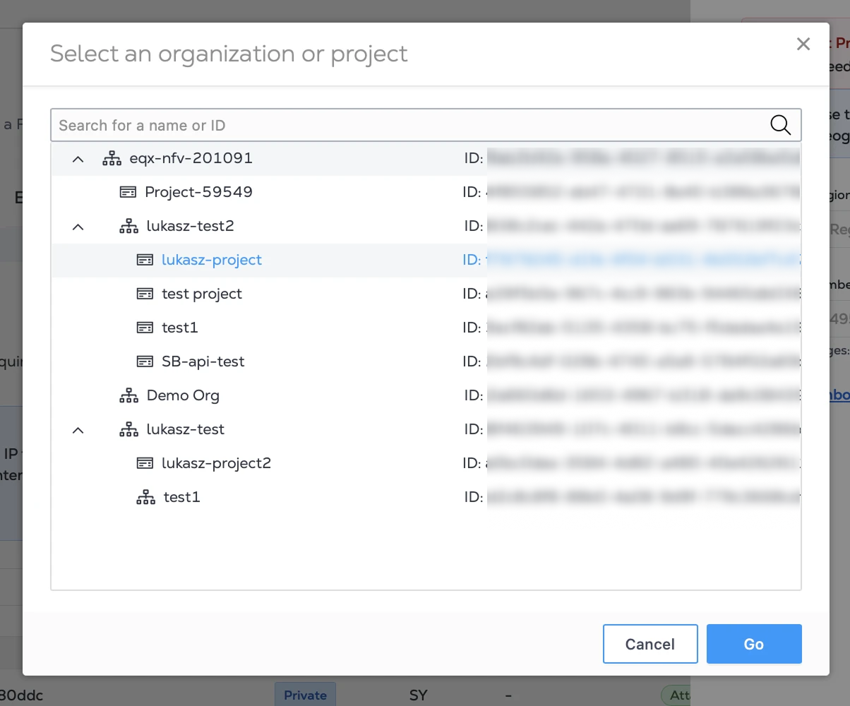

  3. Selecione um projeto para continuar a configuração.
    Selecione o projeto ASN

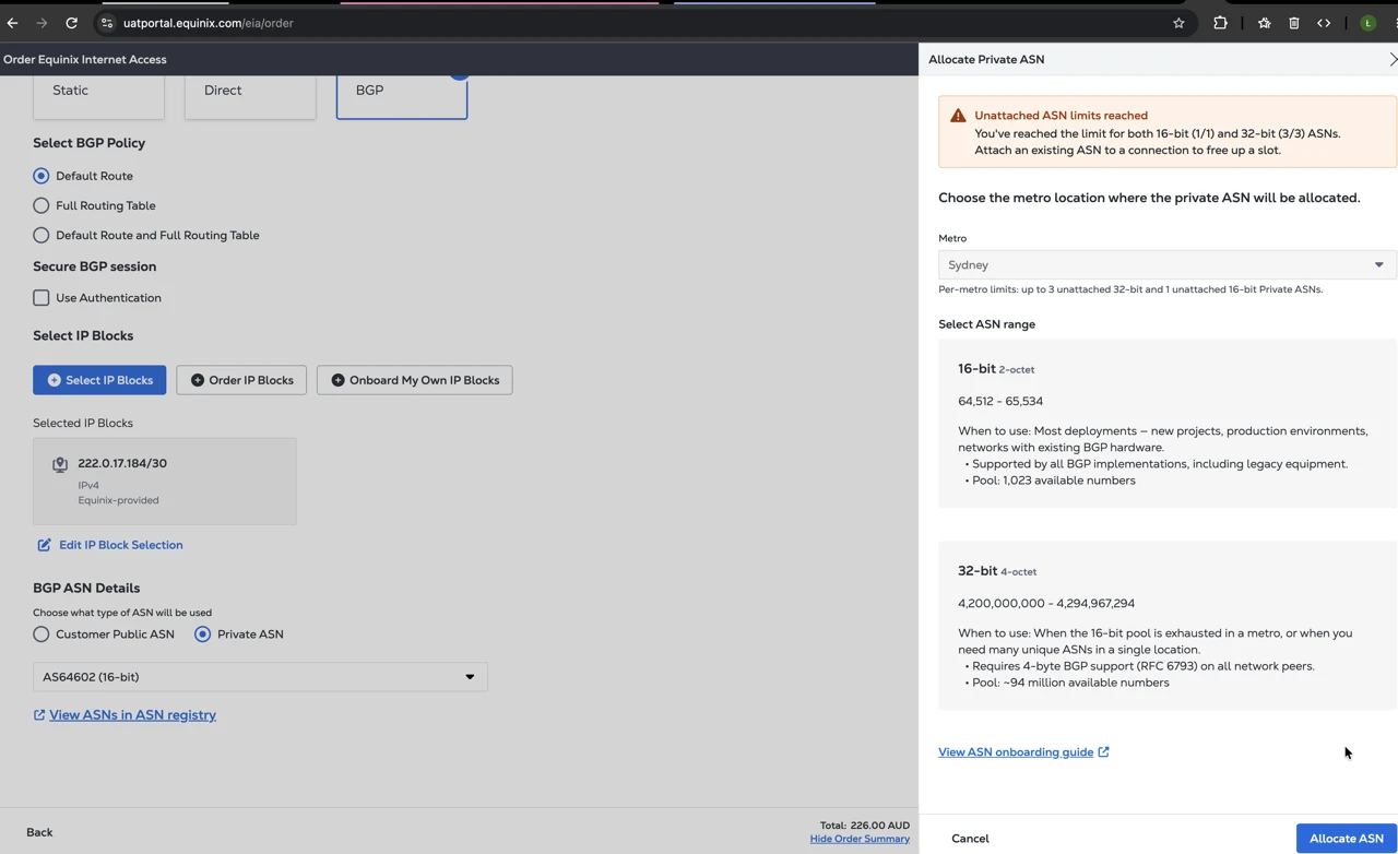

  4. Selecione a opção para usar um ASN Equinix.

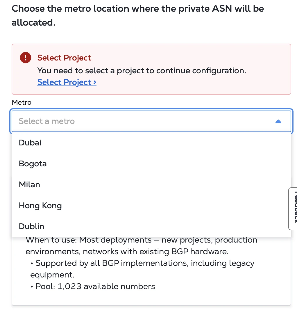

  5. Escolha o local estratégico onde o ASN privado será alocado. Você tem permissão para alocar até 3 ASNs privados por mercado estratégico.
    observação
    Provisionamento estratégico manual: Alguns mercados estratégicos exigem autorização manual de anúncio de prefixo do provedor upstream antes que o ASN possa ser totalmente provisionado para acesso à Internet. Se você criar um serviço em um dos mercados estratégicos que exija autorização manual, o provisionamento de ASN poderá permanecer em um estado pendente até que a equipe regional e o provedor upstream concluam as etapas de aprovação necessárias.
    Selecione o mercado estratégico ASN

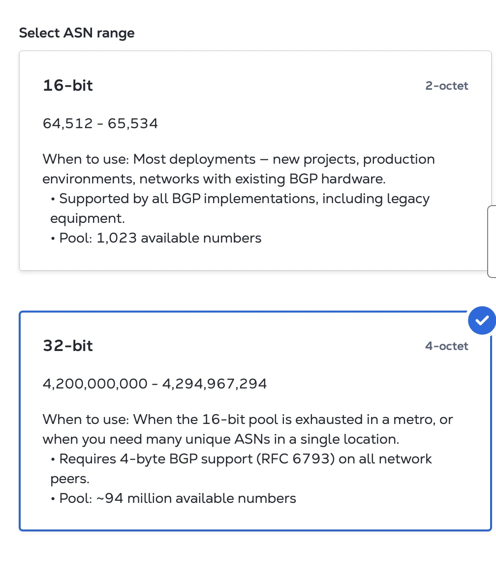

  6. Selecione um intervalo ASN.
    • Escolha 16 bits (2 octeto) se:
      • Você precisa de compatibilidade com equipamentos de rede legados.
      • Seus pares BGP podem não suportar ASNs de 4 bytes.
      • Você não tem certeza de qual opção escolher e requer compatibilidade máxima.
      • Recomendado para a maioria dos clientes com ambientes legados.
    • Escolha 32 bits (4 octeto) se:
      • Seus roteadores e peers BGP suportam ASNs de 4 bytes (RFC 6793).
      • Você está implantando uma rede moderna.
      • Sua implementação requer um pool ASN maior.
      • Recomendado para implantações modernas em que todos os equipamentos de rede suportam ASNs de 4 bytes.
    Selecione o intervalo ASN
    dica
    Se você não tiver certeza se sua rede suporta ASNs de 4 bytes, consulte seu administrador de rede ou escolha 16 bits para obter compatibilidade máxima.

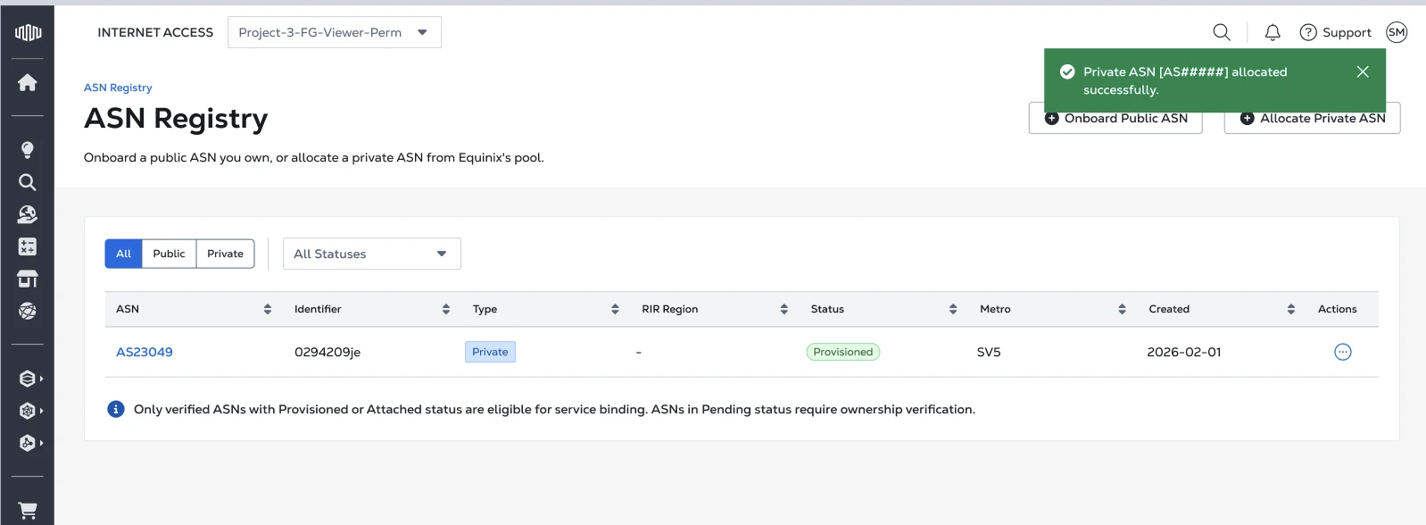

  7. Aguarde a confirmação de que o ASN privado foi atribuído.
    Êxito na atribuição do ASN
  8. Após a atribuição, o ASN fornecido pela Equinix pode ser usado para concluir a configuração do acesso à Internet.
    • O ASN privado também pode ser atribuído durante o fluxo de pedidos de acesso à Internet:

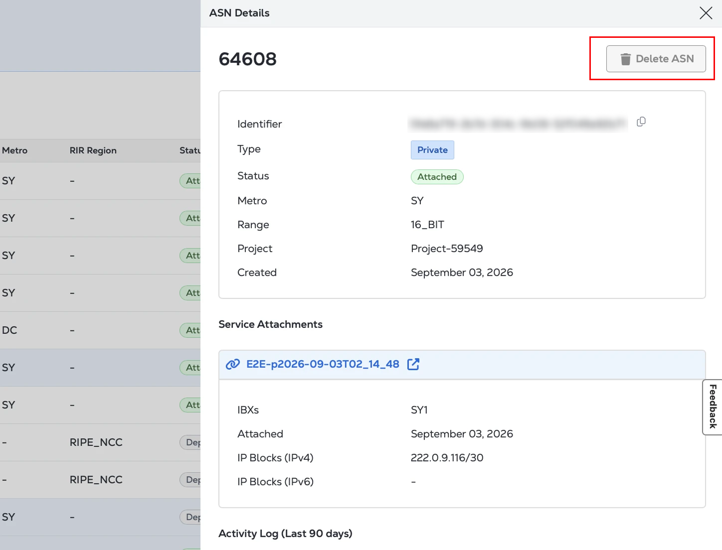

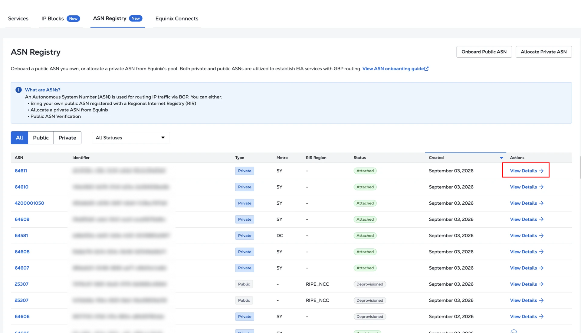

Você pode ver os detalhes do seu ASN no inventário de ASN. Para abrir a página de detalhes, localize o ASN que deseja revisar e selecione Exibir detalhes.
Nos detalhes do ASN, você pode ver o status do ASN:
  • Pendente: A solicitação ASN está sendo processada. O ASN ainda não está pronto para uso.
  • Anexado: O ASN está associado a um serviço ou pedido de acesso à Internet.
  • Provisionado: O ASN foi integrado ou alocado com sucesso e está disponível para uso com seu serviço de acesso à Internet.
  • Falha no provisionamento: O ASN não pôde ser provisionado. Consulte os detalhes do ASN e abra um caso de suporte Equinix se o problema não puder ser resolvido.
  • Desprovisionado: O ASN foi removido do uso ativo e não está mais disponível para novas configurações de acesso à Internet.
Os ASNs não utilizados podem ser excluídos do inventário de ASN.

O limite de alocação de ASN privado foi atingidoO número máximo de ASNs privados já foi alocado para o mercado estratégico selecionado.Consulte o inventário de ASN para o mercado estratégico selecionado. Exclua ASNs privados não utilizados do menu de três pontos para liberar capacidade de alocação ou selecione outro mercado estratégico, se apropriado.
