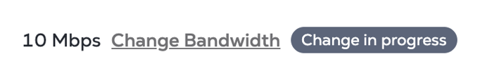

O status da alteração é exibido ao lado da largura de banda.
Valor da largura de banda com o link Alterar largura de banda e um status de mudança em andamento
A alteração leva aproximadamente 10 minutos para ser aplicada. Quando a alteração for bem-sucedida, a nova largura de banda substituirá a largura de banda antiga.
