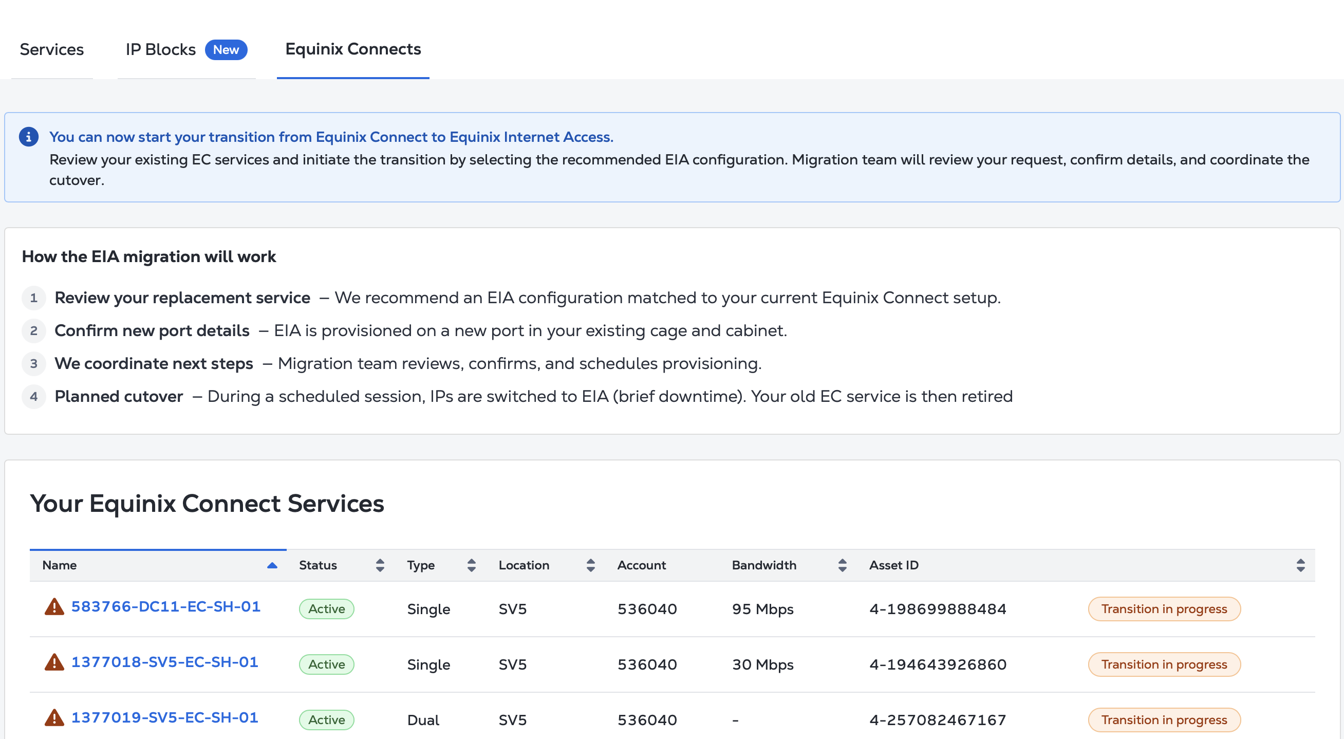

Os clientes beta selecionados agora podem iniciar a migração do Equinix Connect para o acesso à Internet no Portal do Cliente. Envie uma solicitação de migração para uma configuração recomendada de acesso à Internet com base na sua configuração atual de Conexão Equinix. Antes de enviar, você pode revisar e ajustar sua solicitação de migração.
informações
O envio cria a solicitação de migração para análise do Equinix. A TI não move imediatamente o tráfego ao vivo, desconecta o serviço Equinix Connect existente ou executa o cut-over. O serviço Equinix Connect atual permanece ativo enquanto a Equinix analisa, provisiona e coordena a transição.

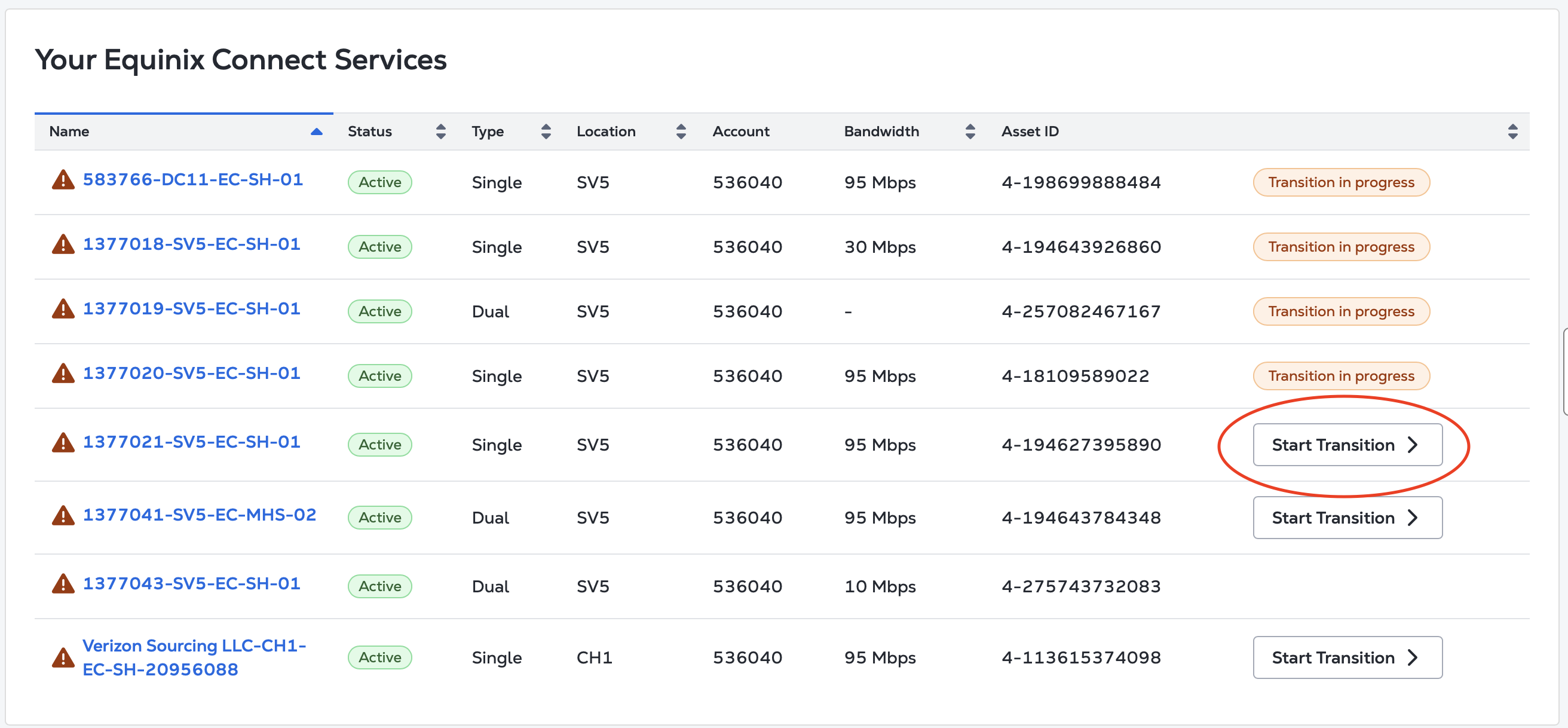

Escolha o serviço para migrar​
  1. Faça login no Portal do Cliente e navegue até Acesso à Internet.
  2. Clique em Conexão Equinix . A tabela lista seus serviços Equinix Connect atuais.
  3. Antes de iniciar a transição, valide o nome do serviço, o local, a largura de banda e o UUID para garantir que você esteja trabalhando no serviço correto. Ao identificar o serviço Equinix Connect que deseja migrar, clique em Iniciar transição.

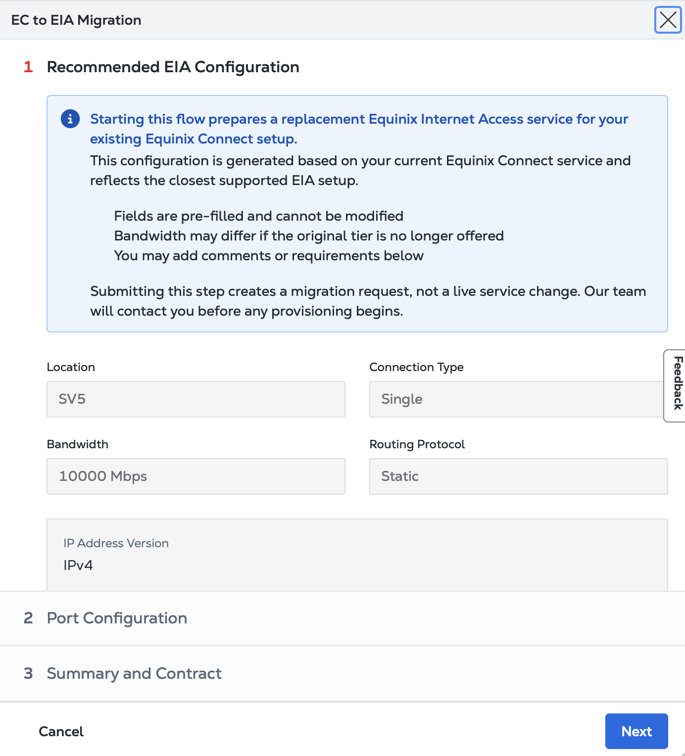

Consulte a Configuração de acesso à Internet​
O portal gera uma configuração com base na configuração atual do Equinix Connect e a mapeia para a configuração de acesso à Internet compatível mais próxima. Algumas informações são pré-preenchidas e podem não ser editáveis porque são derivadas do serviço existente e do modelo de produto de acesso à Internet suportado.
Verifique cuidadosamente os seguintes campos:
  • Local - onde o serviço de acesso à Internet substituto será fornecido.
  • Tipo de conexão - se o serviço de substituição é simples ou duplo.
  • Largura de banda - O nível recomendado de largura de banda de acesso à Internet. Se a largura de banda mudar, por exemplo, de 95 Mbps para 100 Mbps, isso geralmente significa que o nível de largura de banda de Conexão Equinix não é mais oferecido e foi mapeado para o nível de acesso à Internet compatível mais próximo.
  • Protocolo de roteamento - O modelo de roteamento, como Estático ou BGP .
  • Versão do endereço IP - IPv4 e/ou IPv6.
  • Sub-redes - As sub-redes IP do cliente associadas ao serviço.
Se a configuração for aceitável, clique em Avançar.

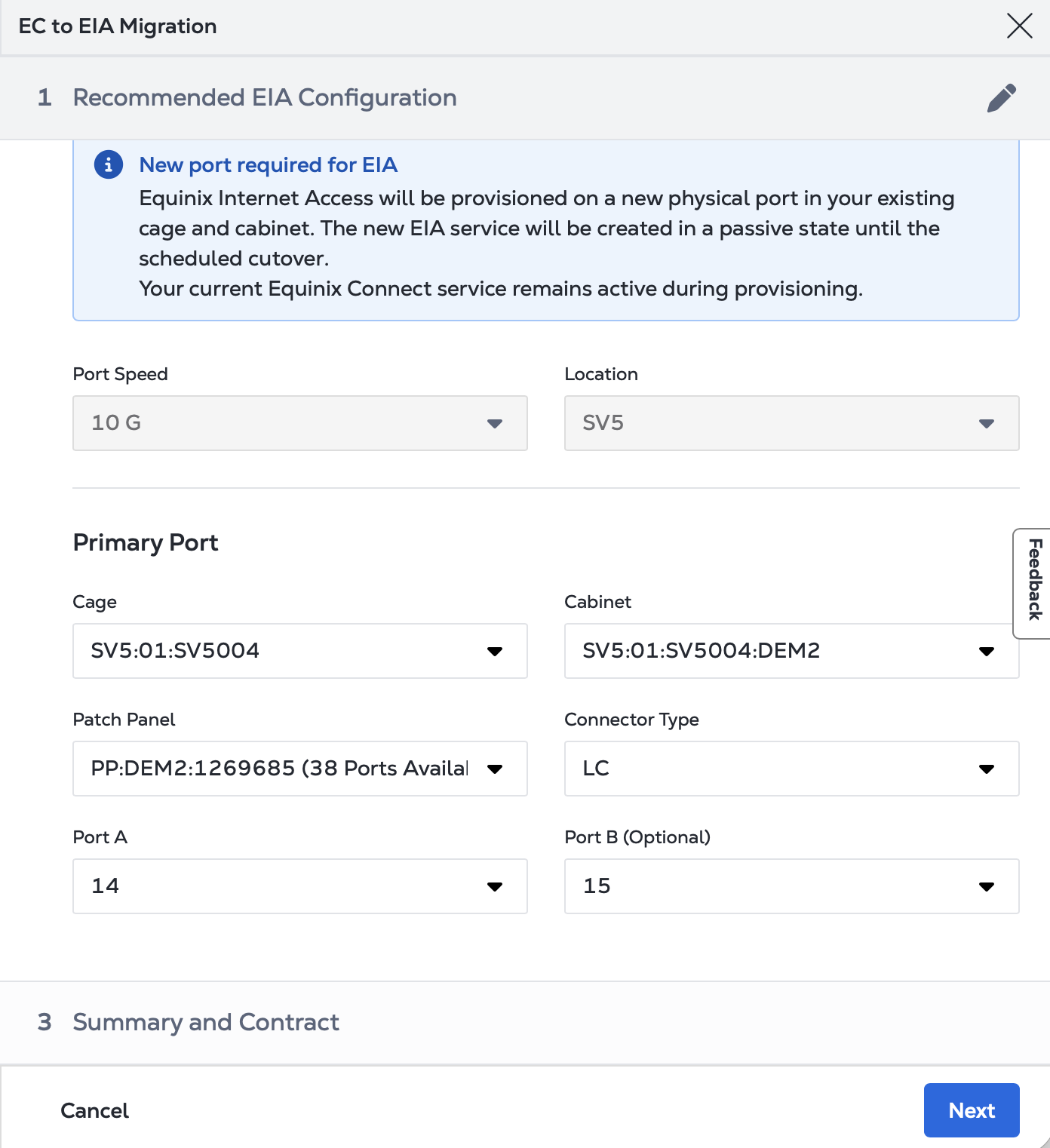

Confirme a configuração da porta​
O provisionamento de acesso à Internet requer uma nova porta física. A Equinix prepara o serviço de acesso à Internet substituto em uma nova conexão física no cage e rack existentes, em vez de modificar o serviço de conexão Equinix ativo em vigor.
Preencha ou confirme os detalhes da porta:
  • Velocidade da porta - Selecione a velocidade da porta física para o novo serviço de acesso à Internet.
  • Local - confirme o local Equinix onde o serviço será entregue.
  • Cage - Selecione o cage onde a nova conexão deve ser provisionada.
  • Rack - Selecione o rack onde a nova conexão deve terminar.
  • Patch panel - Selecione o patch panel, se necessário.
  • Tipo de conector - Selecione o tipo de conector físico aplicável.
  • Porta A / Porta B - Selecione os detalhes da porta. Para projetos redundantes ou duplos, mais de uma porta pode ser necessária.
observação
As informações precisas da porta física permitem que a Equinix forneça o novo serviço de acesso à Internet no local correto em seu ambiente. As informações incorretas de cage, rack, patch panel, conector ou porta podem atrasar o provisionamento.
Clique em Avançar.

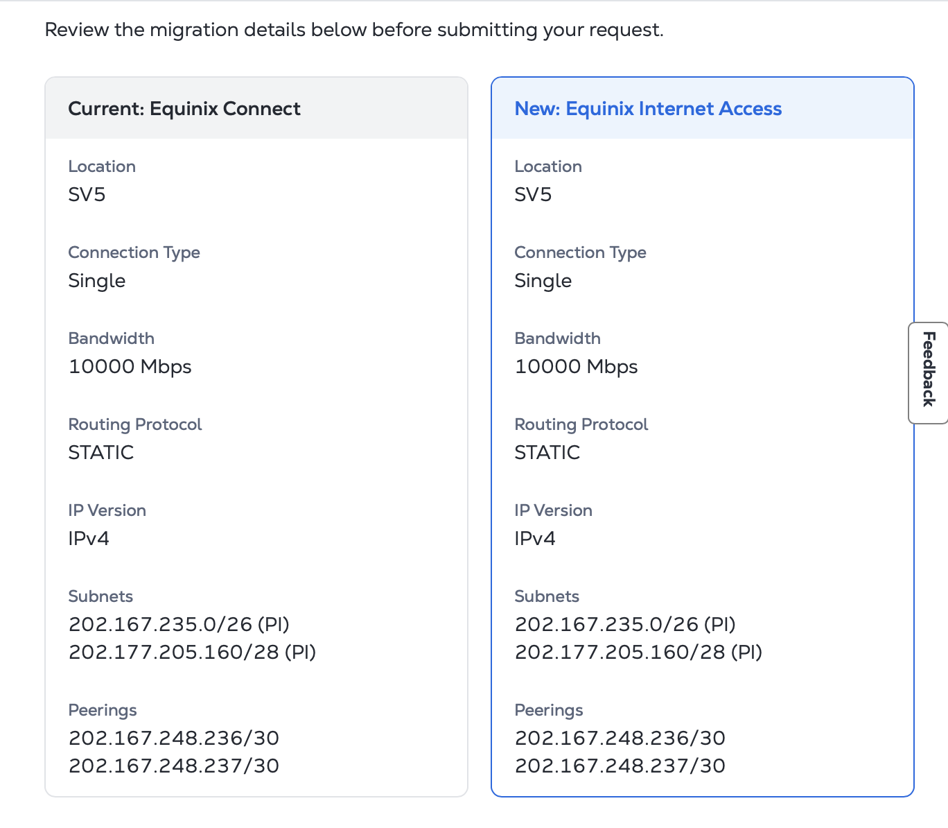

Revisar e enviar​
Antes de enviar sua solicitação, leia as seguintes informações:
  1. Consulte os detalhes da migração. O portal apresenta uma comparação lado a lado do serviço Equinix Connect atual e do novo serviço de acesso à Internet. Os itens atualizados são destacados no resumo. Por exemplo, se a largura de banda for atualizada para um nível de acesso à Internet compatível, o novo valor da largura de banda poderá ser realçado com uma mensagem indicando que a largura de banda foi atualizada para a nova configuração.
  2. Consulte os contatos de notificação. Sua conta foi atribuída como o contato técnico principal. Se outra pessoa em sua organização precisar receber atualizações ou coordenar a migração técnica, use o menu suspenso Atribuir outro contato técnico para adicionar um contato.
  3. Use o campo Notas adicionais para adicionar detalhes, requisitos ou restrições à solicitação de migração.

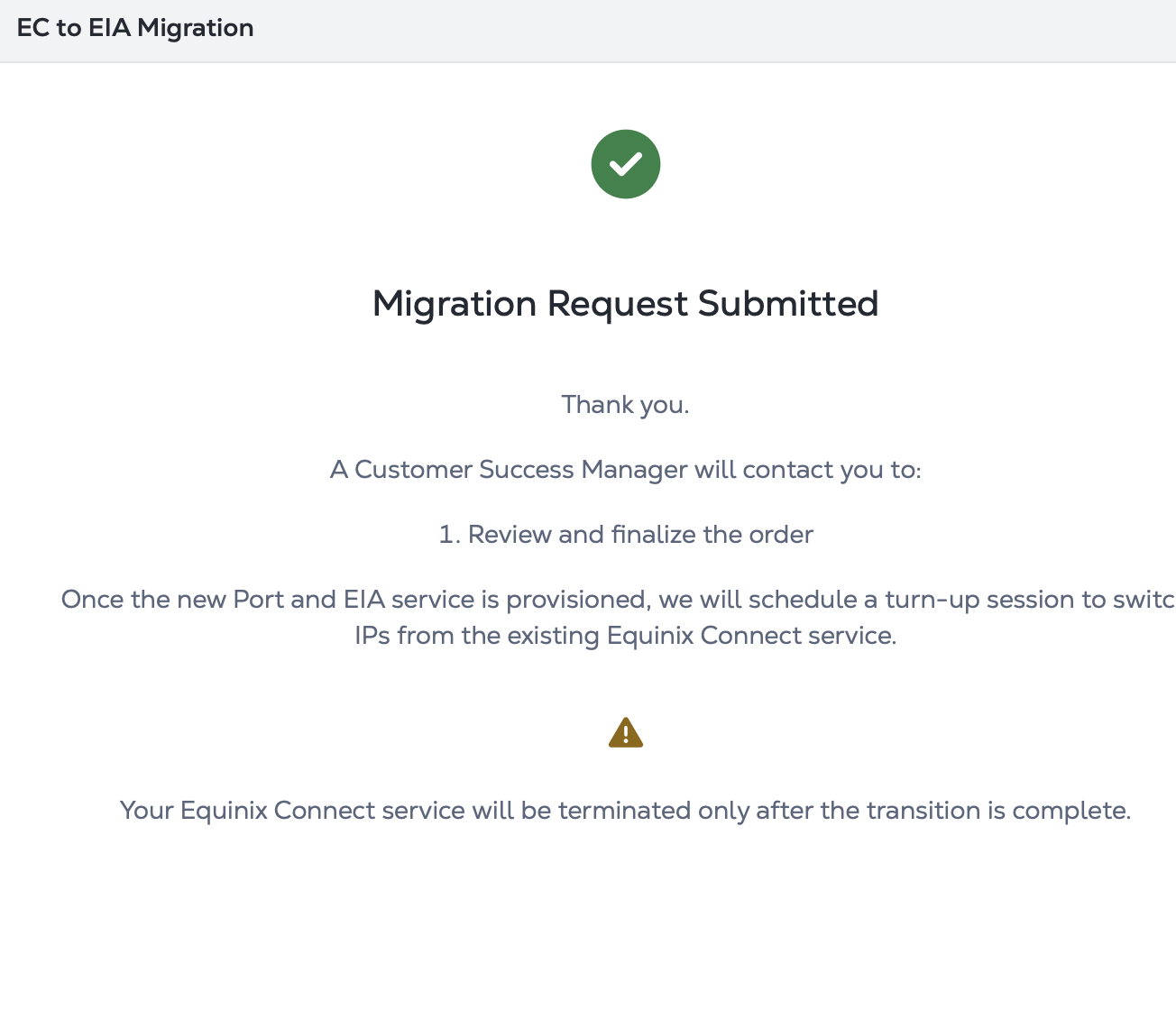

  4. Depois de analisar o resumo, as informações do contrato, as notificações e o contato técnico, clique em Enviar solicitação de migração .
O envio da solicitação envia a solicitação de migração para a Equipe de Migração da Equinix para análise. Ele não migra nem interrompe imediatamente o serviço. A Equinix analisará as informações enviadas, confirmará os detalhes, se necessário, e coordenará as próximas etapas com sua organização.
Próximas etapas​
Após o envio, o processo esperado é:
  • A Equinix analisa a solicitação de migração enviada e valida a configuração recomendada de acesso à Internet e os detalhes da porta física. Se for necessário esclarecimento, a Equinix entrará em contato com o contato técnico fornecido.
  • A Equinix provisiona o novo serviço de acesso à Internet, normalmente em um estado passivo. O serviço Equinix Connect existente normalmente permanece ativo enquanto o serviço de acesso à Internet substituto está sendo provisionado. Essa abordagem permite que a Equinix e o cliente preparem o serviço-alvo antes do cut-over planejado.
  • O contato técnico e a Equinix concordam com uma janela de cut-over planejada. Durante o cut-over programado, o tráfego de produção é transferido da conexão Equinix para o acesso à Internet. O tráfego e o uso de IP são alternados para o acesso à Internet.
  • Após a validação bem-sucedida, o serviço Equinix Connect legado é desativado.
