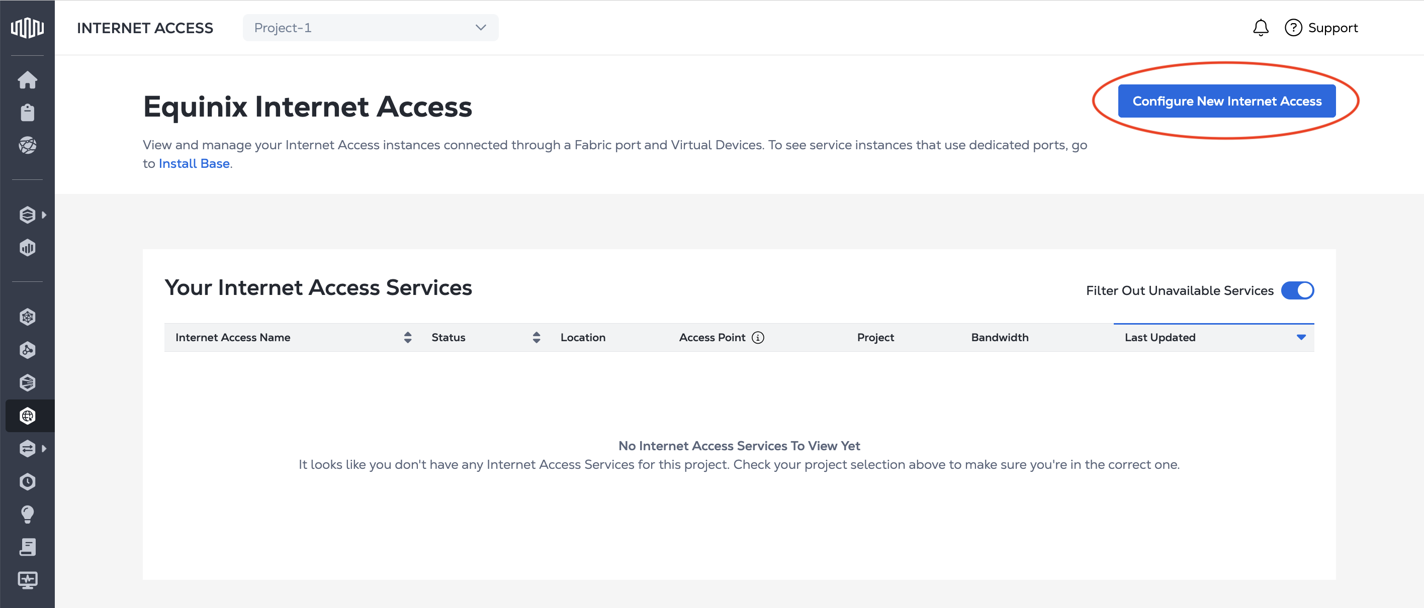

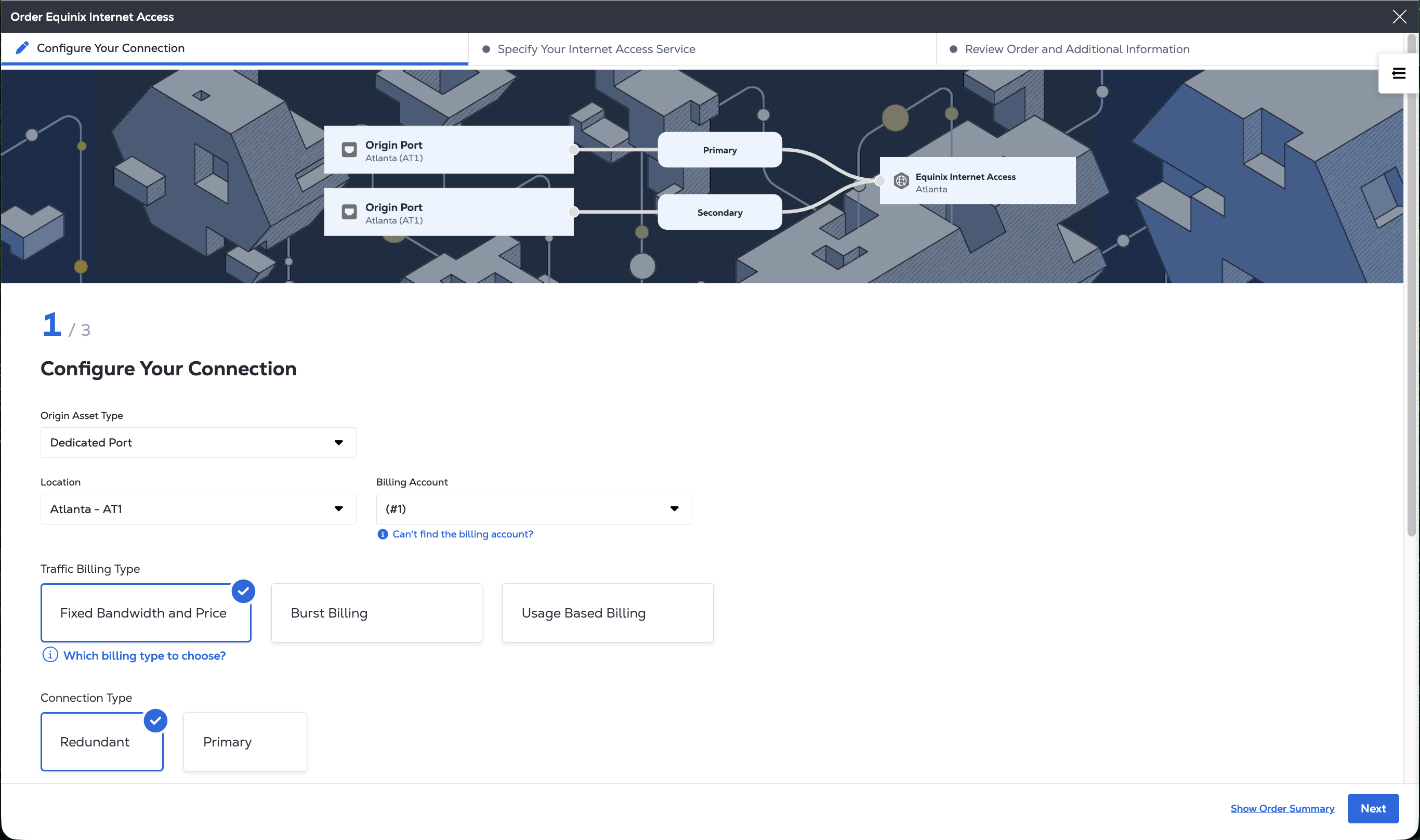

  1. Faça login no Portal do Cliente e navegue até Acesso à Internet.
  2. Na página Acesso à Internet , clique em Configurar Novo Acesso à Internet .
Configure sua conexão​
Configure a conexão que fornece seu serviço de acesso à Internet.

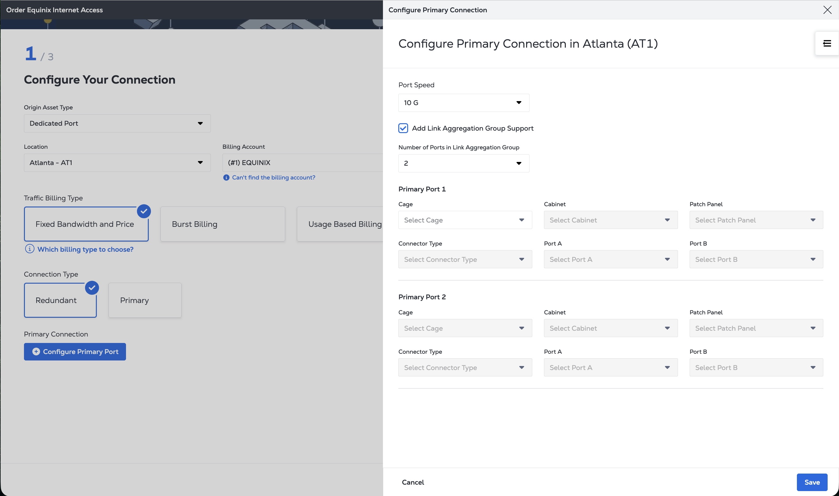

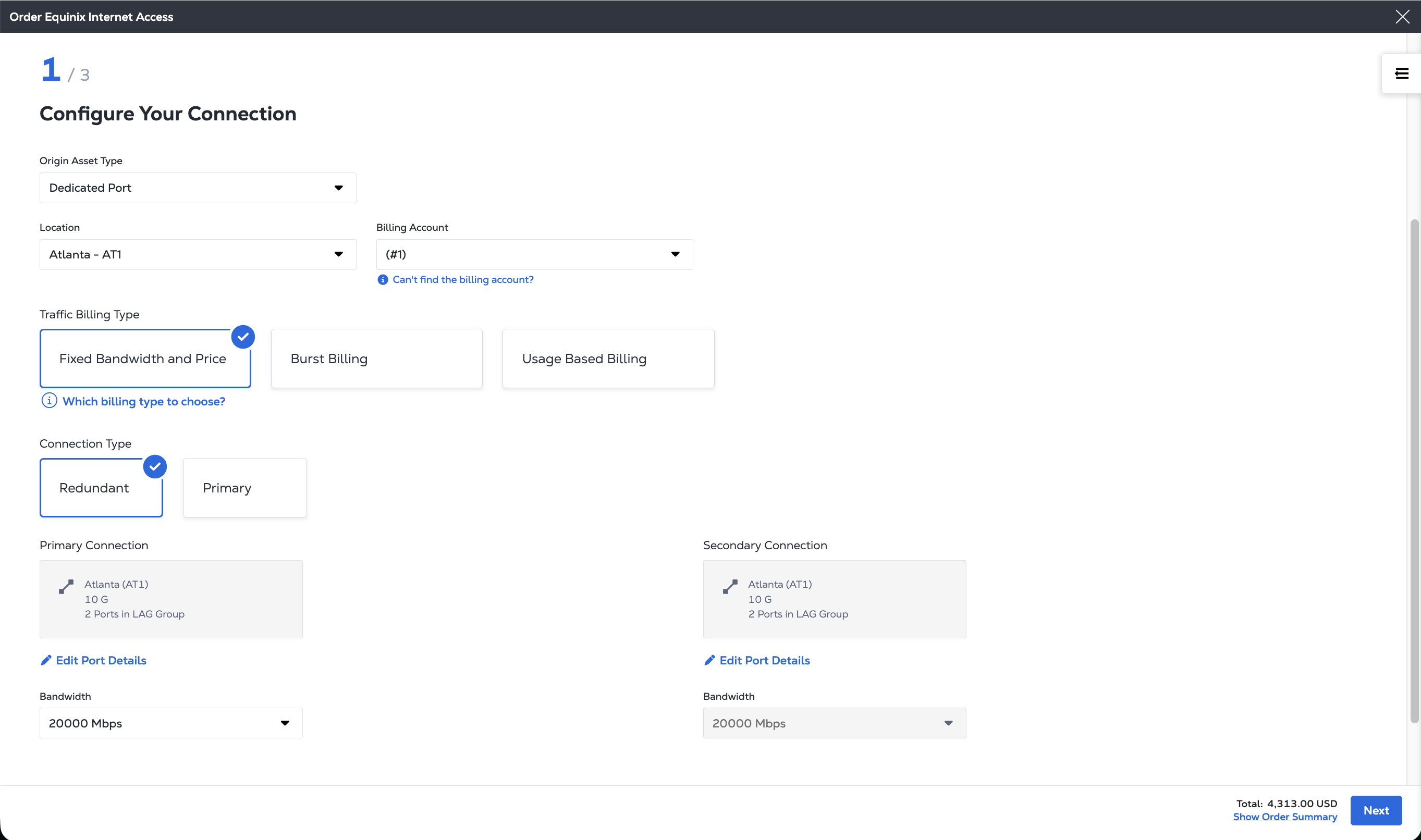

  1. No menu suspenso Tipo de ativo de origem, selecione Porta dedicada .
  2. No menu suspenso Local, selecione o local IBX para a nova porta. Estão disponíveis apenas locais IBX onde você tem ativos.
  3. Na lista suspensa Conta de cobrança, selecione a conta de cobrança da porta.
  4. Selecione o Tipo de cobrança de tráfego :
    • Largura de banda e preço fixos – Tráfego limitado à largura de banda selecionada; preço mensal fixo.
    • Cobrança por pico de uso – Permite que a largura de banda exceda o limite selecionado; o preço varia.
    • Cobrança baseada no uso – A cobrança é feita com base na velocidade da porta e no consumo de dados.
    Mais informações sobre as diferenças entre os tipos de cobrança estão disponíveis na páginaPreços e Cobrança de Acesso à Internet.
  5. Escolha o tipo de conexão :
    • Conexão redundante: Um único serviço de acesso à Internet com conexões redundantes para duas portas dedicadas dentro do mesmo mercado estratégico.
    • Conexão primária: Um único serviço de acesso à Internet com uma conexão primária a uma porta dedicada.
  6. Atribua as portas específicas para as conexões primária e/ou secundária. Clique em Configurar porta primária . No painel Configurar conexão primária, configure os atributos da porta.
    • Velocidade da porta: 1 G, 10 G, 100 G.
      Para portas 10G, escolha se deseja ativar o suporte para LAG (Link Aggregation Group, grupo de agregação de links). O LAG combina várias portas físicas em um link lógico para maior largura de banda e redundância. Selecione o número de portas no LAG.
    • Selecione a gaiola, o gabinete, o painel de conexão, o tipo de conector, a porta A e a porta B nas listas suspensas.
    Clique em Salvar. Se você estiver usando uma conexão redundante, clique em Configurar porta secundária e repita o processo.
  7. Escolha a largura de banda da conexão. Se você estiver usando Largura de banda fixa e Preço, selecione a largura de banda no menu suspenso. Se você estiver usando o Faturamento contínuo, selecione o compromisso mínimo de largura de banda no menu suspenso. Você não precisa concluir esta etapa se estiver usando o Faturamento Baseado em Uso .

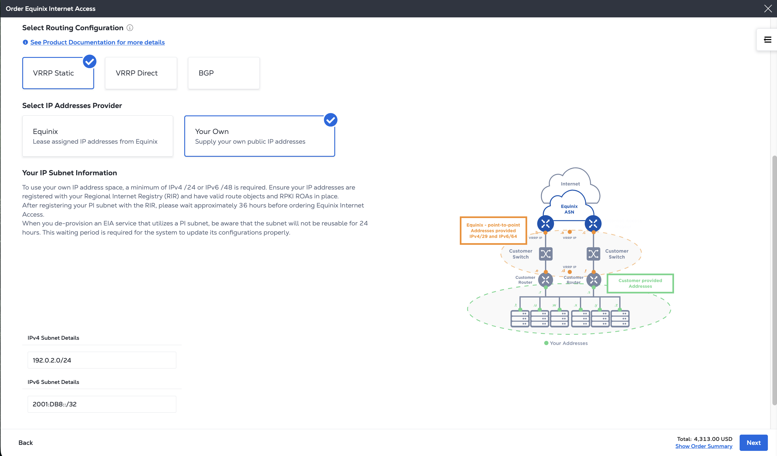

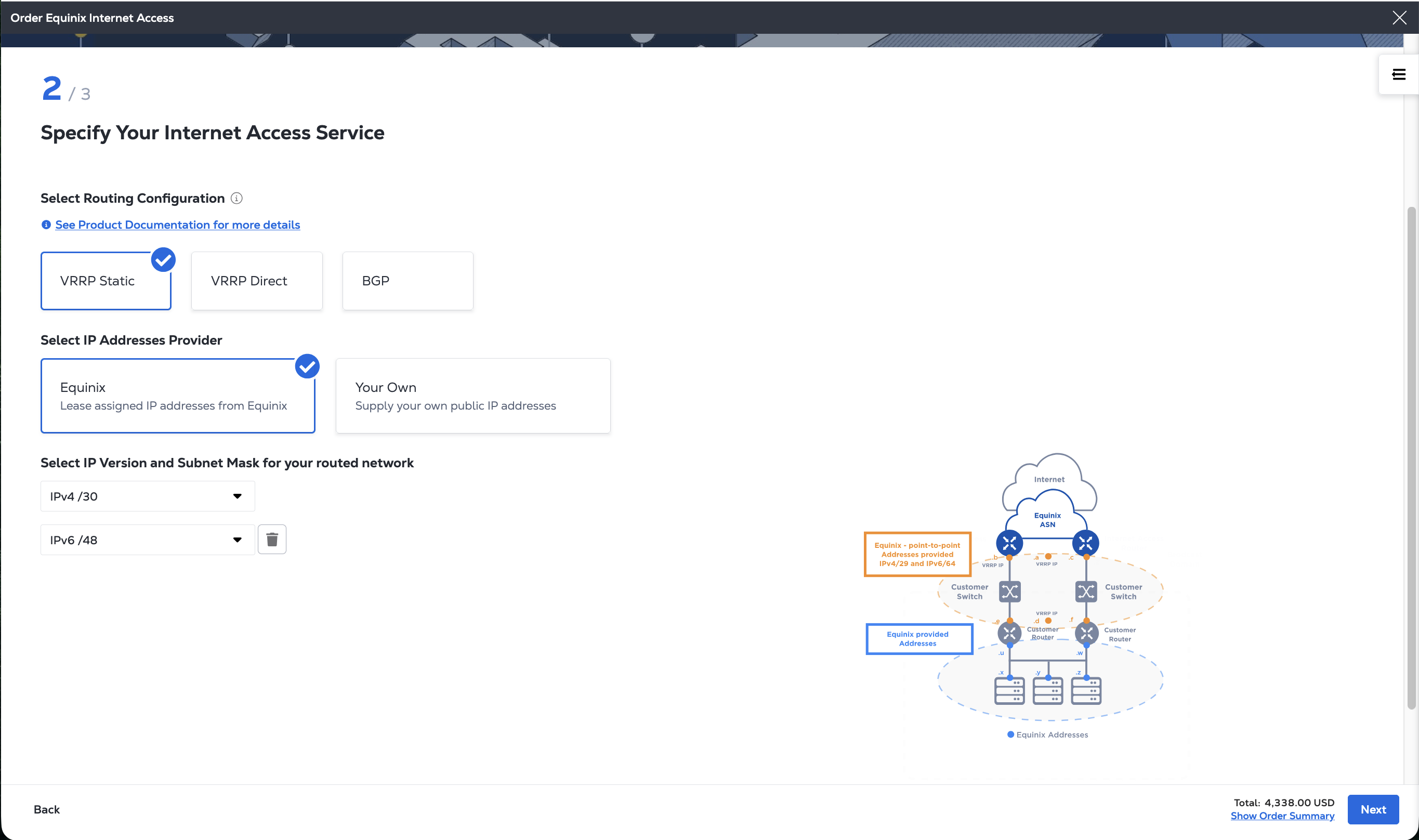

  1. Escolha uma Configuração de Roteamento .
    • Roteamento estático - O roteamento estático é prático para uma única rede que se comunica com uma ou duas outras redes onde você mantém a tabela de roteamento manualmente. Ele também é comumente usado para fins específicos, como roteamento de tráfego para um gateway padrão ou configuração de rotas específicas por motivos de segurança ou desempenho. Para obter mais informações, consulte Roteamento estático .
    • Roteamento direto - Adequado para quando os dispositivos em uma rede se comunicam diretamente uns com os outros e onde todos os dispositivos estão conectados ao mesmo segmento de rede ou sub-rede. O roteamento direto não aceita endereços IP mistos. Para obter mais informações, consulte Roteamento direto .
    • BGP Routing - Adequado para se você quiser usar o BGP para gerenciar seu roteamento de rede. Você também precisa selecionar sua Política de roteamento BGP e se deseja usar a autenticação BGP. Para obter mais informações, consulte Roteamento BGP .
  2. Selecione seu provedor de endereço IP e configure os endereços IP e as sub-redes.
    • IPs fornecidos pela Equinix - a Equinix atribui e aluga endereços IP públicos a você. Esta opção é ideal se você não tem seu próprio espaço IP ou quer uma configuração rápida. No menu suspenso, escolha qualquer combinação de:
      • Sub-redes IPv4 de /30 para /24.
      • Sub-redes IPv6 de /64 ou /48.
      Para adicionar sub-redes, clique em Adicionar outra.
      Se você estiver na região APAC alugando sub-redes IPv4 da Equinix, responda às perguntas de solicitação de endereço IP e forneça os detalhes do seu plano de endereçamento.
    • Seus próprios IPs - você fornece seus próprios intervalos de endereços IP públicos. Essa opção é melhor para empresas que já possuem blocos IP e querem manter o controle.
      • Para continuar, use os campos Detalhes da sub-rede IPv4 e Detalhes da sub-rede IPv6 para listar suas sub-redes IPv4, IPv6 ou ambas.
      Para adicionar uma sub-rede, clique em Adicionar outra.
      Se você estiver usando seus próprios endereços IP e BGP, selecione um intervalo de ASN privado de 32 bits ou de 16 bits.
    Para obter mais informações sobre essas opções de endereço IP, incluindo detalhes sobre como trazer seus próprios IPs, consulte a páginaAlocação de endereço IP.

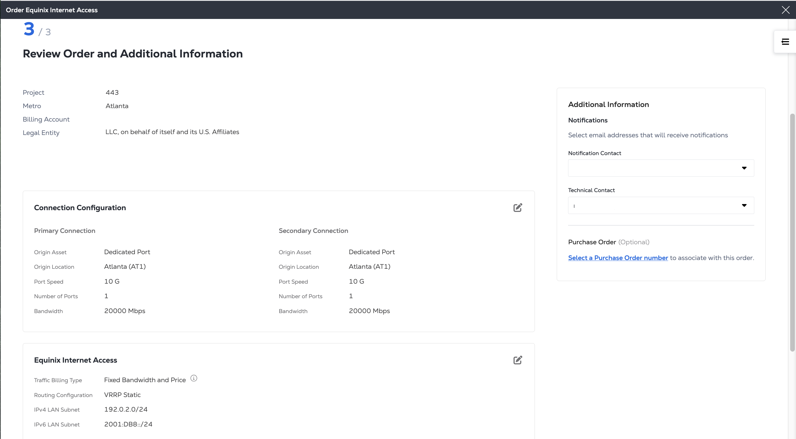

Consulte o pedido e as informações adicionais​
  1. Confira as informações do projeto, do metrô e da conta de faturamento para este pedido.
  2. Consulte as informações nas seções Configuração da conexão e Equinix Internet Access.
  3. Consulte os endereços de e-mail na seção Notificações. Você pode inserir até 12 endereços para receber atualizações sobre este pedido.
  4. Para adicionar uma ordem de compra (PO) a este pedido, clique em Selecionar um número de ordem de compra na seção Ordem de compra. Escolha um PO na lista de números válidos. Se a sua conta de cobrança exigir um pedido (também conhecido como conta com pedido), você deverá concluir esta etapa.

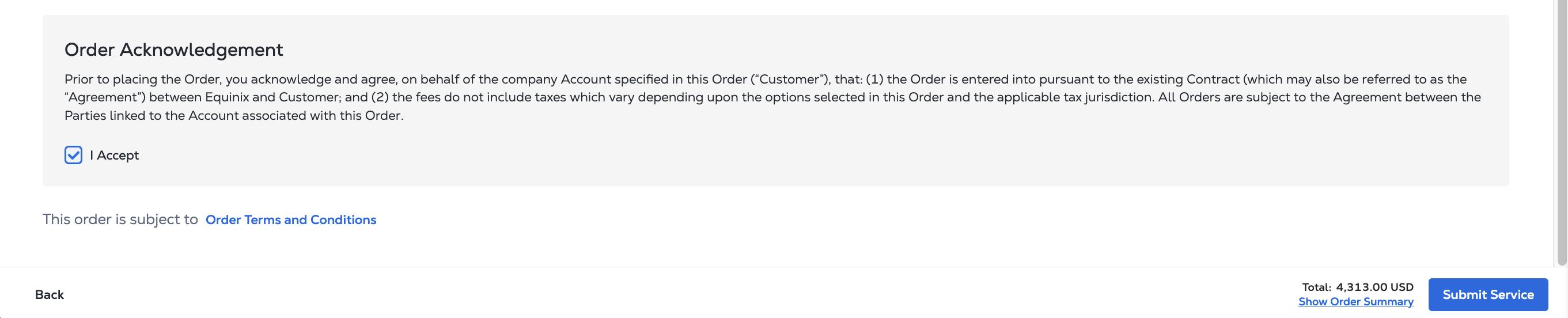

  1. Para revisar os termos deste pedido, clique em Revisar Termos e Condições.
  2. Leia o texto na seção Confirmação do pedido. Clique em Aceito.
  3. Clique em Enviar serviço.
