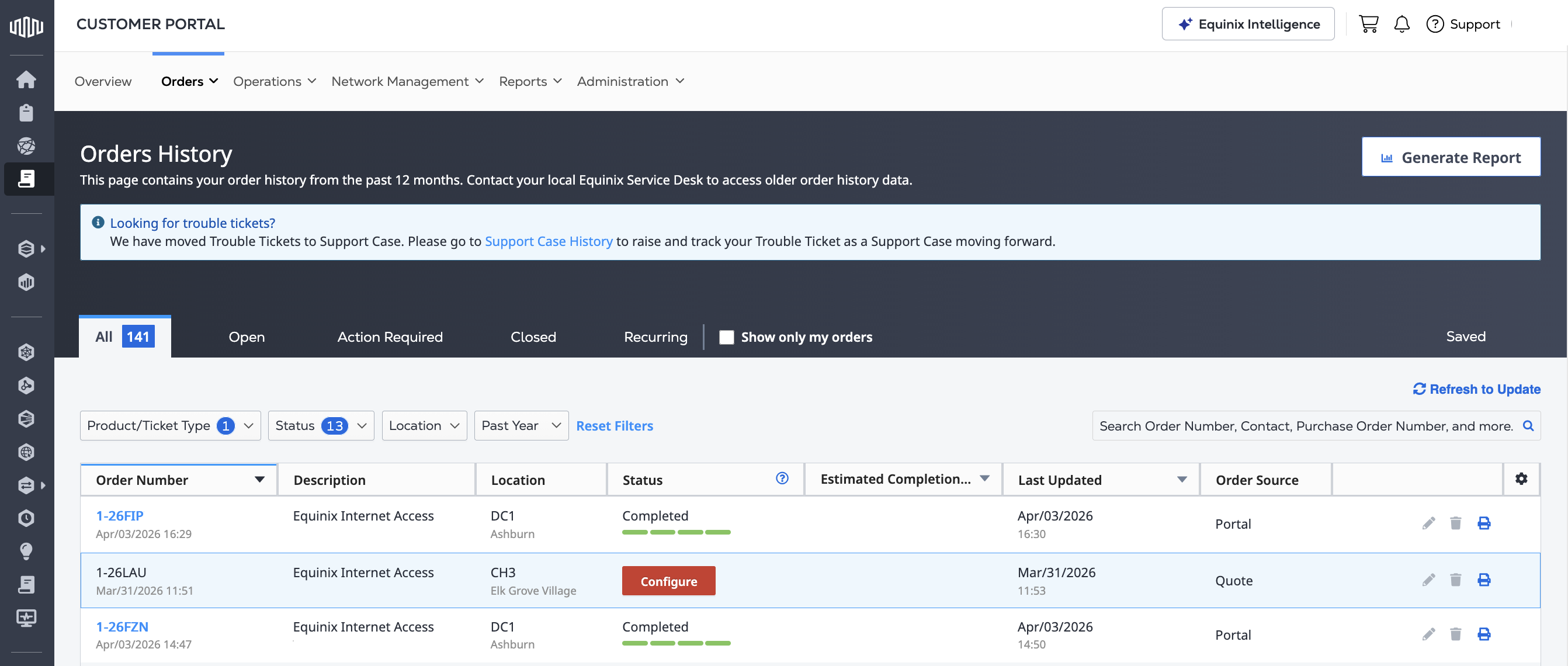

Você pode acessar o pedido de uma das duas maneiras: Na notificação por e-mail de que seu pedido foi criado ou no seu Histórico de pedidos no Portal do Cliente.
Para acessar o pedido a partir da notificação por e-mail:
  1. Clique no link no e-mail com a linha de assunto: "Ação necessária: Configure seu número de pedido <order_number>"

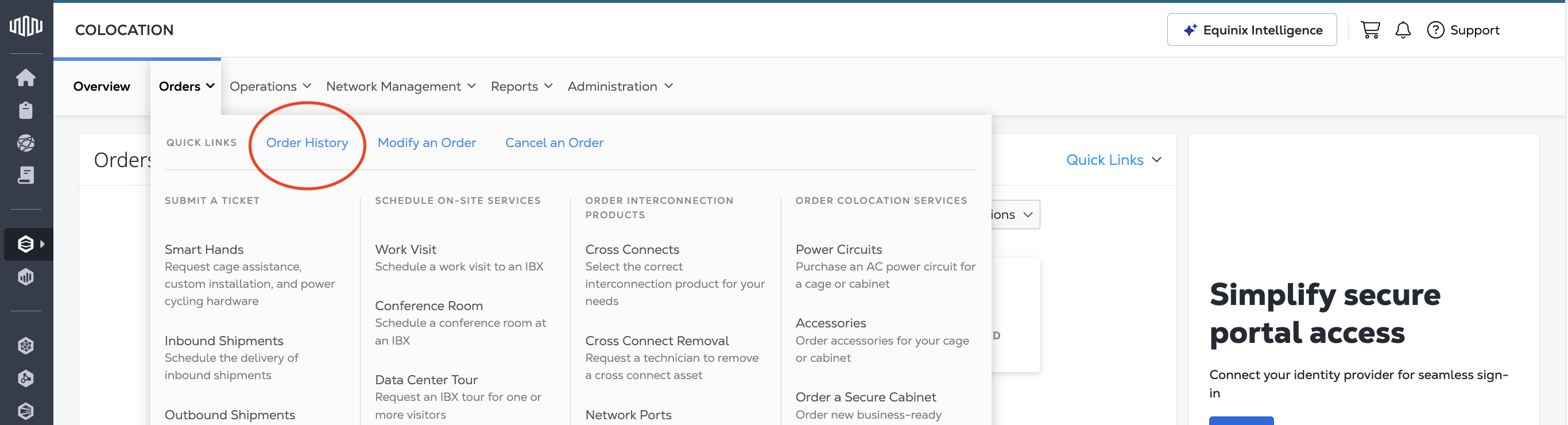

Para acessar o pedido pelo Portal do Cliente:
  2. No Painel do Colocation , clique em _Pedidos_e depois em Histórico de Pedidos .

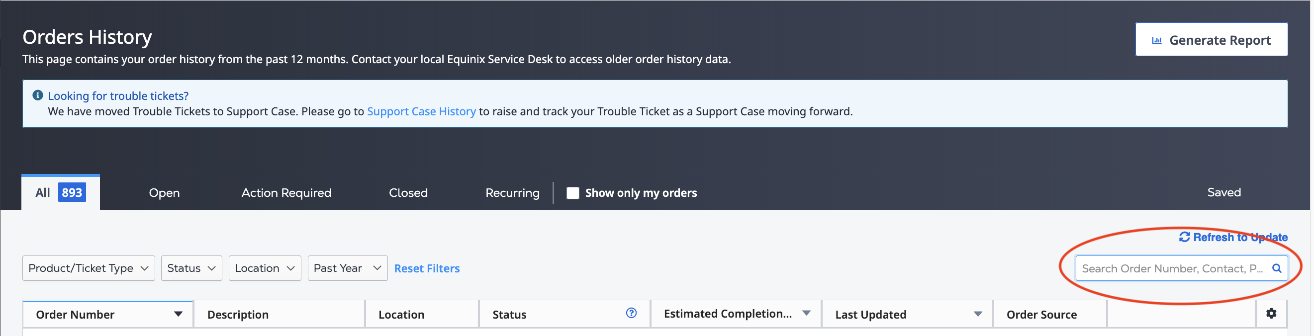

  3. Na tabela Histórico de pedidos, procure o número do pedido.
    Você também pode usar os filtros para exibir apenas os pedidos da "Equinix Fabric".

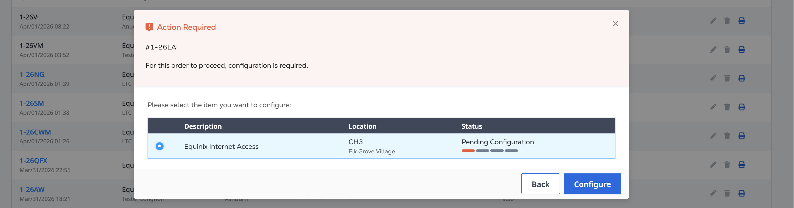

  4. Depois de localizar o pedido, passe o mouse sobre o Action Required status até que ele mude para Configurar. Clique em Configurar.
  5. Selecione o serviço de acesso à Internet no pedido que você deseja configurar e clique em Configurar.

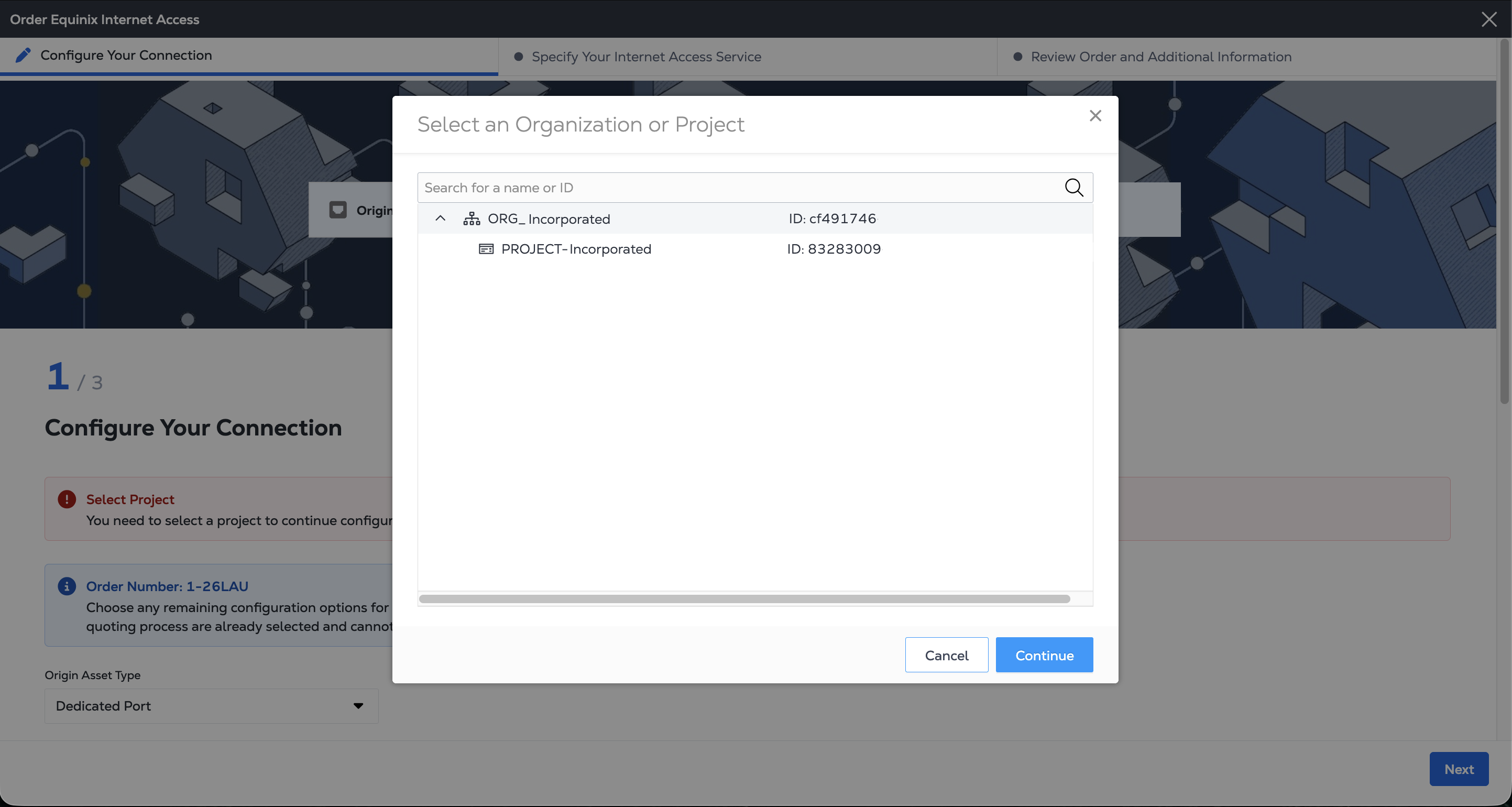

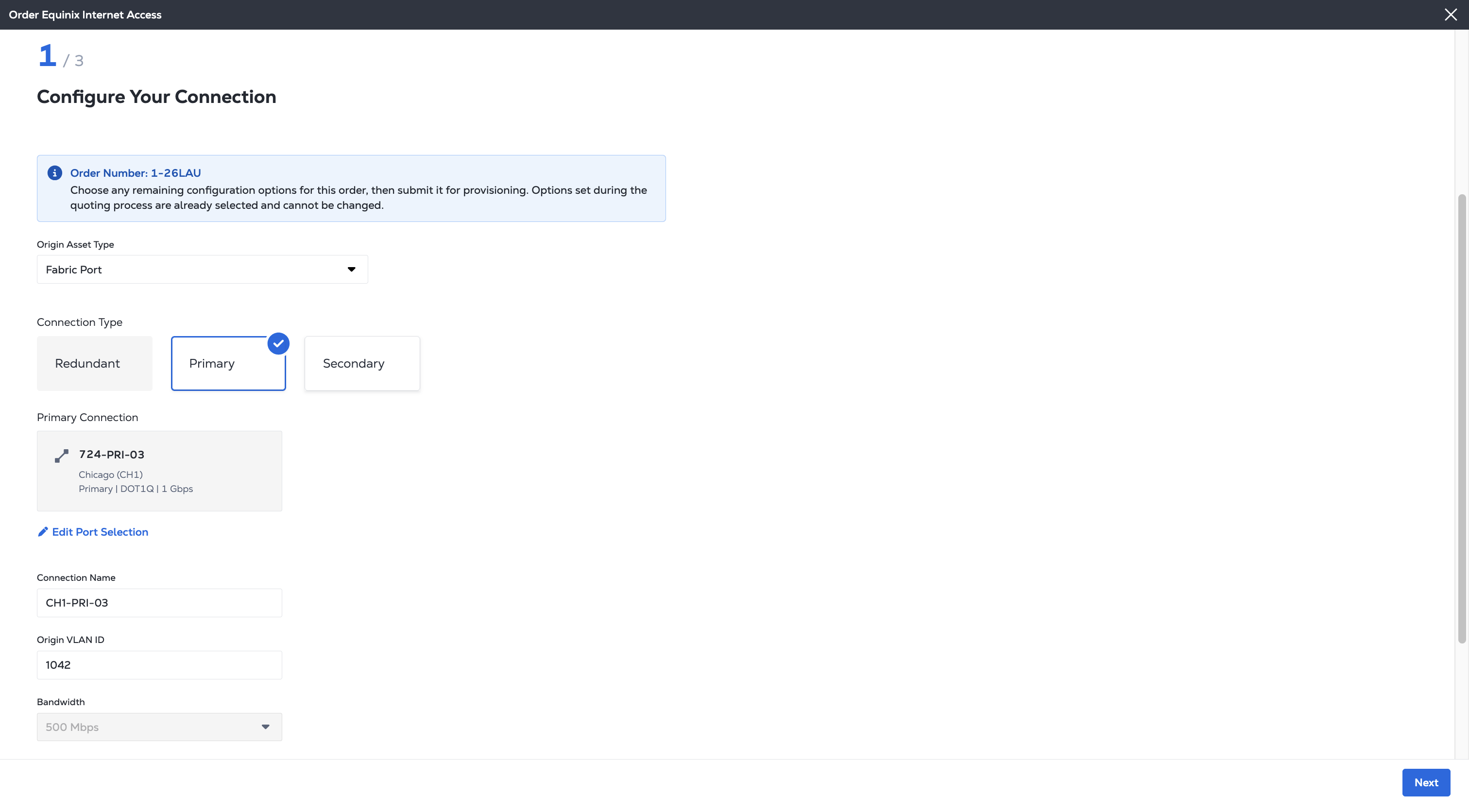

  1. Selecione o Projeto no qual criar o serviço e clique em Avançar.
  2. Na página Configurar sua conexão, escolha o menu suspenso Tipo de ativo de origem.
    • Porta Fabric - Escolha a porta a ser usada no seu serviço de acesso à Internet. Insira um Nome de Conexão e o ID do VLAN de origem .
    • Dispositivo virtual - Escolha o dispositivo ou dispositivos a serem usados no seu serviço de acesso à Internet. Insira um Nome de conexão e escolha qual interface de dispositivo usar.
    • Porta dedicada - selecione o local IBX para sua porta e configure sua velocidade de porta, cage, rack, patch panel, tipo de conector, porta A e Porta B nos menus suspensos. Insira um Nome de Conexão e o ID do VLAN de origem .
    Se o seu orçamento especificou Conexões Redundantes, repita o processo para ambas as Portas de Tecido, ambas as conexões de dispositivos virtuais ou ambas as Portas Dedicadas.

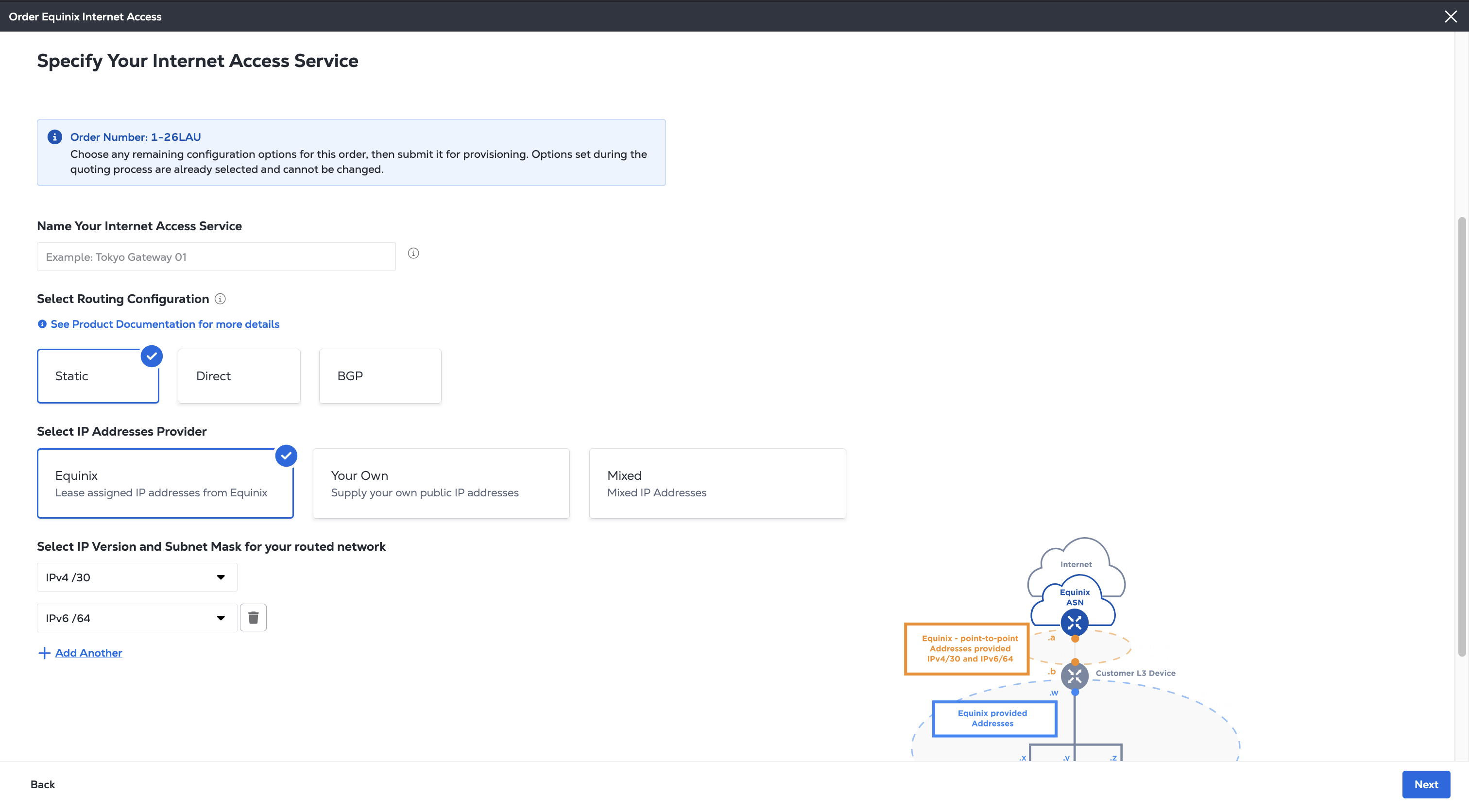

  4. Na página Especifique seu serviço de acesso à Internet, escolha as opções de configuração restantes para o serviço.
    • Configuração de roteamento - Escolha entre as configurações deroteamento estático , roteamento direto ou roteamento BGP.
    • Provedor de endereço IP - escolha entre os endereços IP fornecidos pela Equinix ou usando seus próprios endereços IP. Para obter mais informações sobre essas opções de endereço IP, incluindo detalhes sobre como trazer seus próprios IPs, consulte a páginaAlocação de endereço IP. Os endereços IP mistos não estão disponíveis em portas dedicadas.
    observação
    As tarifas referentes aos endereços IP são cobradas separadamente do seu orçamento e serão discriminadas na sua fatura mensal.
