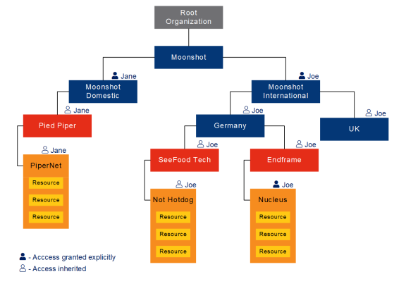

Herança​

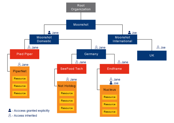

Os usuários atribuídos a uma organização herdam automaticamente o acesso a organizações e projetos aninhados no nó da organização em questão. Isso se aplica a organizações e projetos existentes, bem como a futuras organizações e projetos criados sob essa organização. As alterações nas atribuições de funções em um nível hierárquico específico também são refletidas nas organizações e projetos subjacentes.
Exemplo:
Joe foi designado para a organização Moonshot International. Por herança, ele pode acesso todas as organizações e projetos aninhados sob a organização Moonshot International. Joe também foi explicitamente designado para o projeto Nucleus.
Quando uma organização ou projeto é transferido sob uma nova organização-mãe:
  • Os usuários explicitamente atribuídos à organização ou ao projeto ainda poderão acessá-lo, bem como às organizações e aos projetos aninhados nele, depois que ele for movido para uma nova organização de destino.
  • Os usuários que herdaram o acesso a ele da organização principal atual não poderão mais acessar a organização ou o projeto.
  • Os usuários que têm acesso à nova organização principal, por terem sido explicitamente atribuídos a ela ou por herança, obterão acesso à organização ou ao projeto que está sendo movido.
Exemplo:
Após transferir o projeto da Alemanha para a organização doméstica Moonshot, Jane herdou o acesso a todas as organizações e projetos aninhados. Joe ainda consegue acesso o projeto Nucleus porque foi explicitamente atribuído a ele.

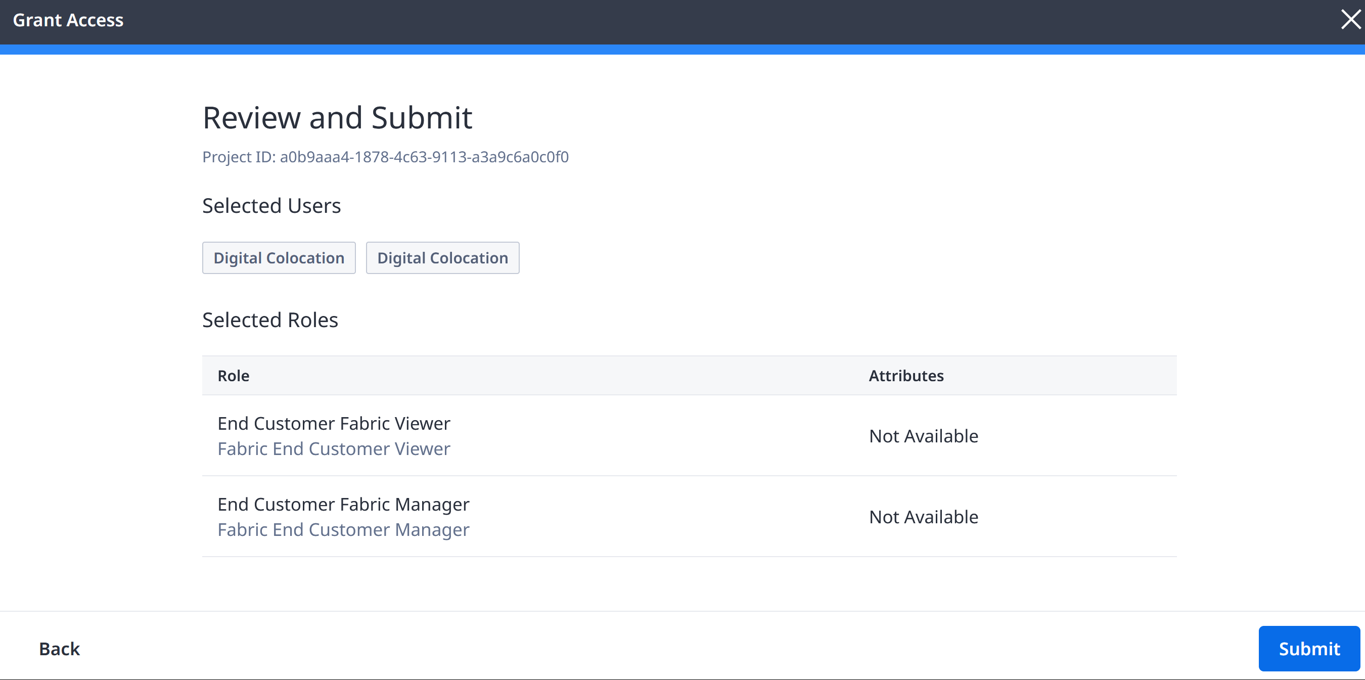

  4. Selecione os usuários aos quais você atribuir funções na Organização ou Projeto.
    dica
    Você pode selecionar vários usuários para conceder acesso marcando a caixa de seleção ao lado dos usuários.

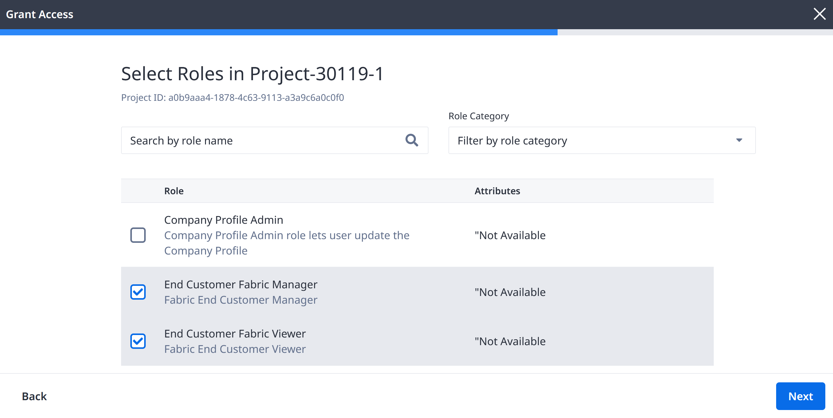

  5. Clique em Conceder acesso.

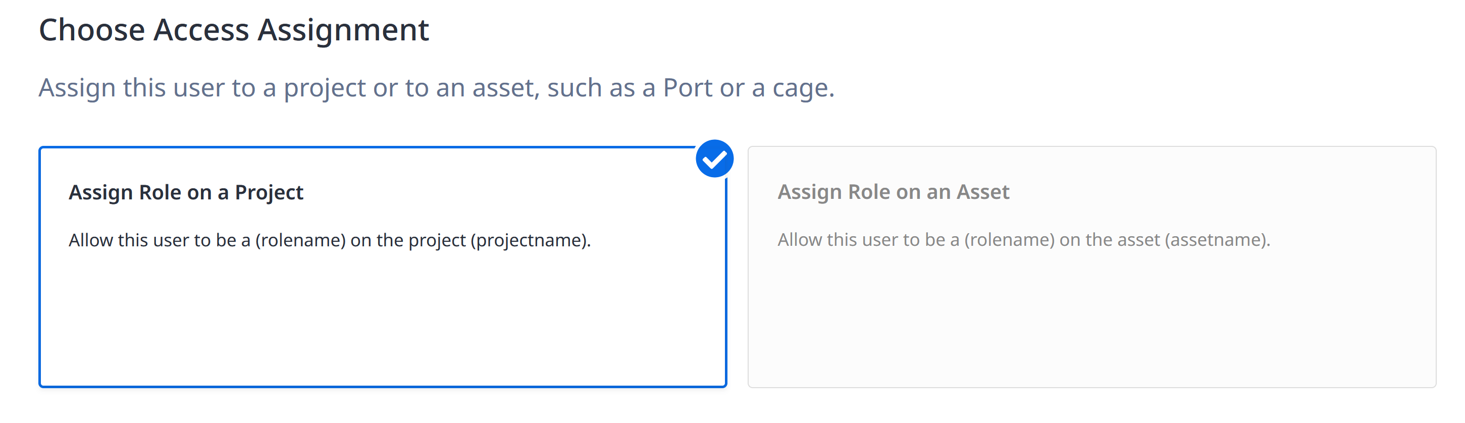

  6. Para projetos, você precisará confirmar se deseja atribuir as funções selecionadas a este projeto. Selecione Atribuir função a um projeto. Clique em Avançar.
  7. Selecione as funções que você está concedendo e clique em Avançar.
  8. Revise os usuários selecionados e as atribuições de funções.
    observação
    A atribuição de funções é herdada por todos os nós dentro da organização ou projeto selecionado. Consulte Herança.
  9. Clique em Enviar.

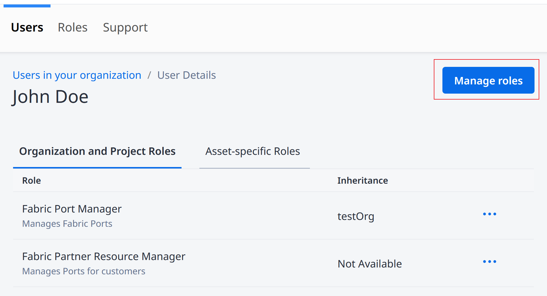

Gerenciando as funções de um usuário​
Você pode gerenciar todas as funções de um usuário para uma determinada Organização e Projeto na página Detalhes do Usuário. O acesso a esta página só é possível se o usuário possuir pelo menos uma função.

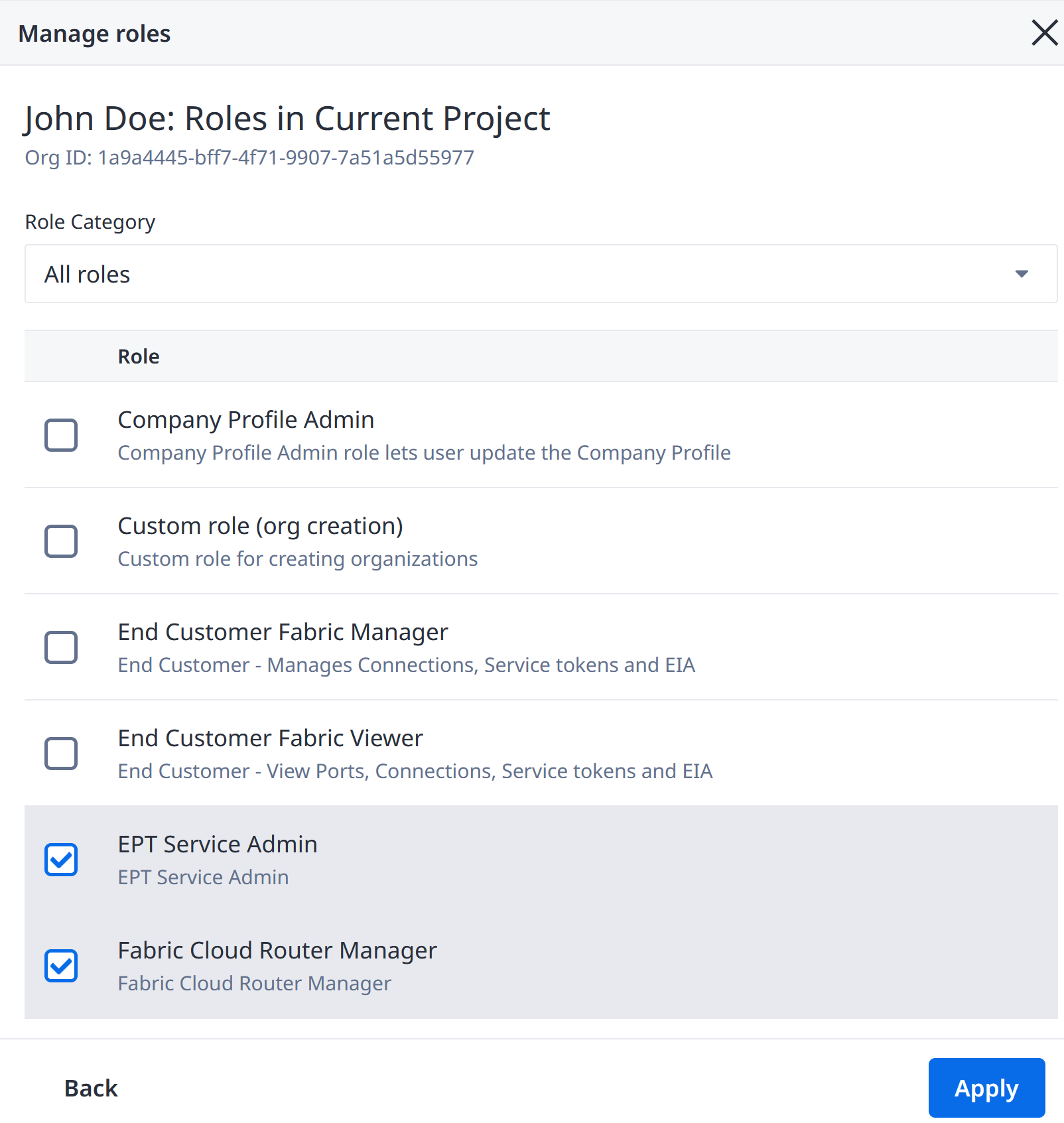

A página Gerenciar Funções em Detalhes do Usuário exibe todas as funções disponíveis do usuário que podem ser atribuídas ou removidas. A partir daqui, você pode ativar ou desativar qualquer caixa de seleção para adicionar ou remover qualquer uma das funções do usuário.
observação
A página Gerenciar Funções não mostra a herança de funções. Você não pode remover a função de um usuário se ela for herdada de Gerenciar Funções. Consulte Removendo a Função de um Usuário para visualizar as funções herdadas.
Para gerenciar as funções de um usuário:
  1. Faça login no portal Gerenciamento de Identidade e Acesso como um usuário administrador do IAM.
  2. Clique em Usuários.
  3. Selecione uma organização ou um projeto; clique no menu suspenso Context Switcher, selecione uma organização ou um projeto e clique em Ir.
  4. Localize o usuário e, no menu de opções, selecione Detalhes do Usuário. Uma lista com as Funções na Organização e no Projeto e as Funções no Ativo do usuário será exibida.
  5. Clique em Gerenciar funções. Uma lista das funções de usuário disponíveis será exibida.
  6. Selecione ou desmarque as caixas de seleção para adicionar ou remover funções de usuário. Clique em Aplicar.

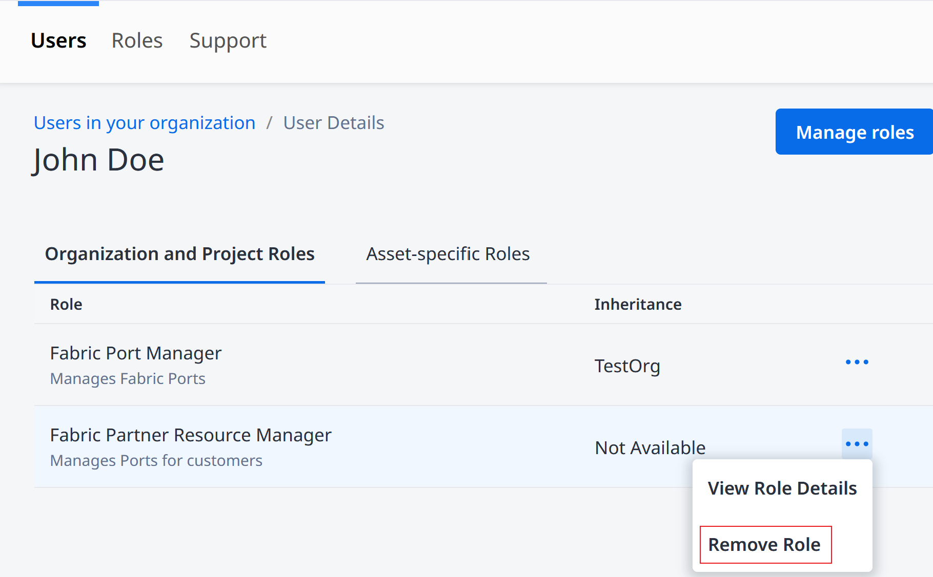

    dica
    A coluna Herança mostra se a função foi herdada. Não Disponível indica que esta função não foi herdada de nenhuma organização/projeto pai e você pode removê-la. Caso contrário, você deve acessar a Organização ou o Projeto exibido na coluna Herança para remover esta função. Isso pode ser feito usando o Alternador de Contexto.
  5. Localize a função que deseja remover e, no menu de opções, selecione Remover função.
    informações
    Se a função for herdada, a opção Remover função não estará disponível.

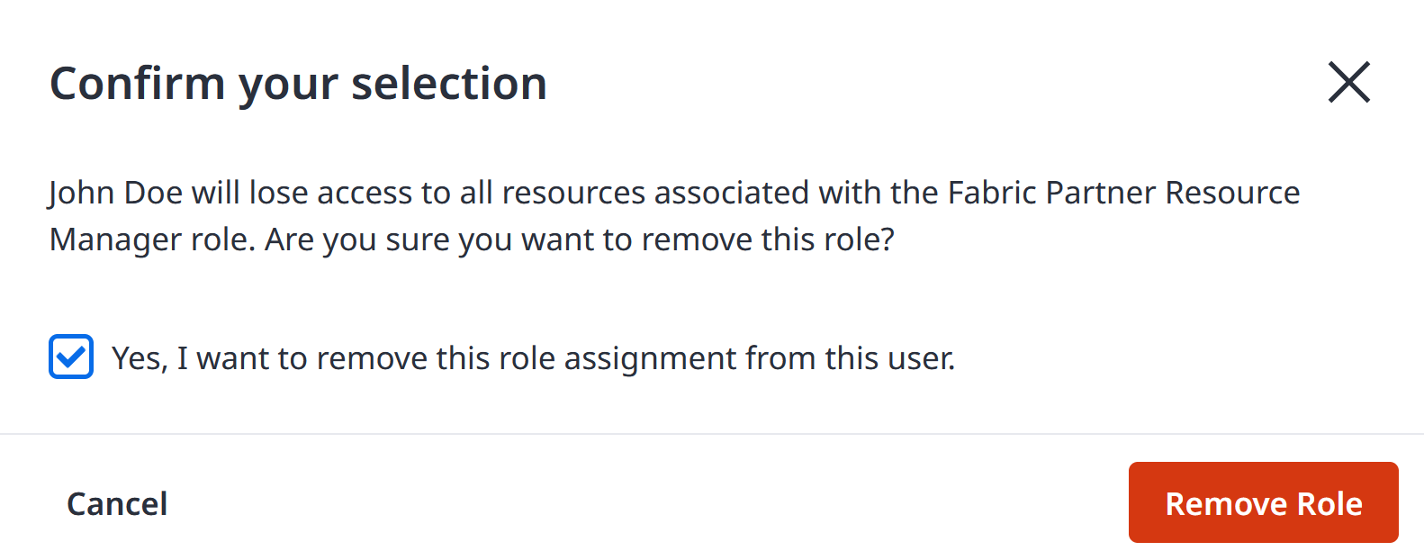

  6. Marque a caixa de seleção para confirmar que deseja remover a função. Em seguida, clique em Remover função. Isso removerá as funções do usuário selecionado do recurso selecionado.

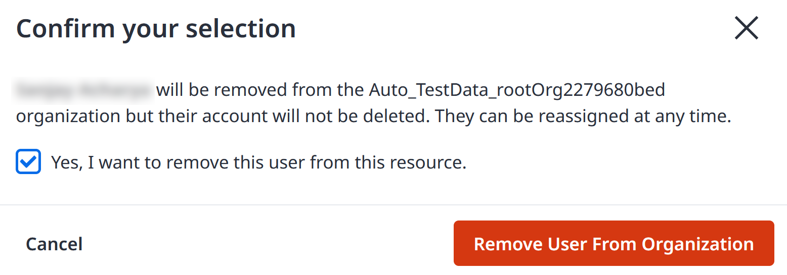

  4. Localize o usuário e, no menu de opções, selecione Remover usuário.
    informações
    Se o usuário herdar alguma função de uma Organização ou Projeto pai, a opção Remover Usuário não estará disponível. Você precisa acessar a Organização ou o Projeto pai para remover o usuário. Isso pode ser feito usando o Alternador de Contexto.
  5. Marque a caixa de seleção para confirmar que deseja remover este usuário. Em seguida, clique em Remover usuário da organização. Isso removerá todas as funções que este usuário possui nesta organização.
