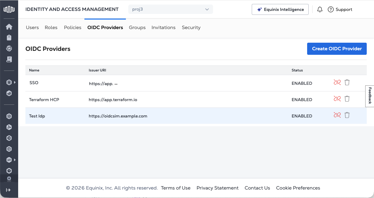

Faça login no Portal do Cliente --> Gerenciamento de Identidade e Acesso .
Abra a guia Provedores de OIDC.
A tabela lista seus provedores de identidade, o URI do Emissor e o status.

Suspender um provedor OIDC
- Portal
- API
Na guia Provedores OIDC, localize o provedor que você deseja desativar na lista de provedores. Clique no ícone de cadeia quebrada para suspender um provedor de identidade.
O status do provedor de OIDC é atualizado para SUSPENDED.

Retome um provedor OIDC
- Portal
- API
Na guia Provedores OIDC, localize o provedor que você deseja habilitar na lista de provedores. Clique no ícone de cadeia para ativar um provedor de identidade.
O status do provedor de OIDC é atualizado para ENABLED.

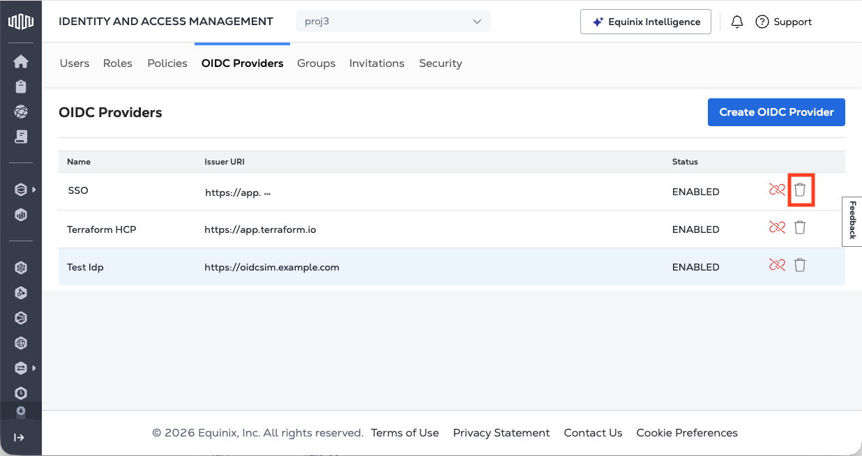

Excluir um provedor OIDC
A exclusão de um provedor de OIDC é permanente. Para reativar a relação de confiança e a troca de token, você precisa recriar . Para desativar temporariamente um provedor de OIDC, consulte Suspender um provedor de OIDC .
- Portal
- API
Na guia Provedores OIDC, localize o provedor que você deseja excluir na lista de provedores. Clique na lixeira para excluir o provedor de identidade.
Para excluir um provedor de OIDC, envie uma DELETE solicitação para o /v1/projects/{projectId}/oidcProviders/{idpId} terminal. Você deve especificar o ID do projeto e o idpID no caminho da solicitação.
