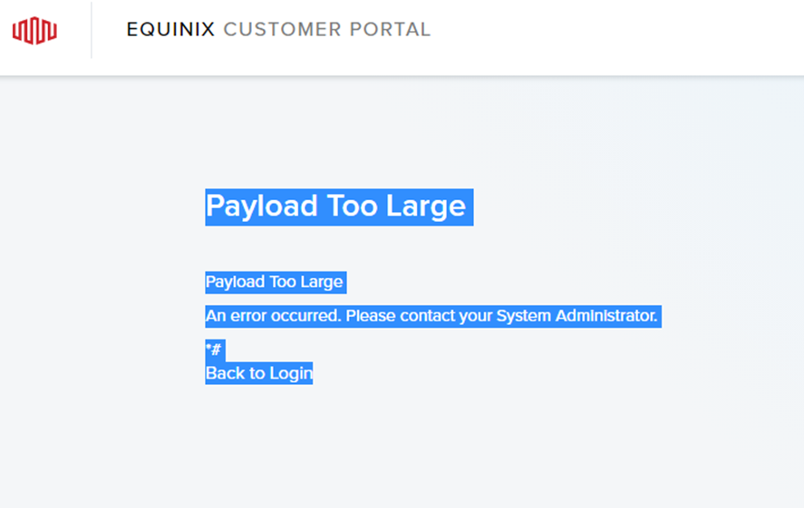

Erro 'Carga útil muito grande' ao acessar o Portal do Cliente​
Esse erro geralmente ocorre se você fizer um POST da resposta SAML para o portal, em vez de usar uma solicitação GET.
Há duas configurações principais a serem verificadas:
  • Certifique-se de que o endpoint do URL da ACS esteja correto.
  • Certifique-se de que a resposta SAML que você envia seja uma solicitação GET (não POST ou qualquer outra solicitação).
Confirme também o seguinte em seu IdP:
  • Formato de ID do nome – Não especificado
  • Nome de usuário do aplicativo – E-mail
  • O endereço de e-mail do nome de usuário deve corresponder ao endereço de e-mail principal no seu perfil de usuário do Portal do Cliente .

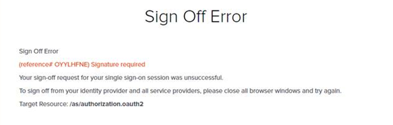

"Erro de encerramento" após o login​
O erro de Sign Off tem duas correções possíveis:
  • Em seu IdP, verifique se o URL do ACS (Assertion Consumer Service) está correto ou em branco.
  • Certifique-se de que a resposta do SAML esteja devidamente assinada no lado do IdP.

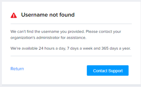

Erro "Nome de usuário não encontrado" após fazer login​
Certifique-se de que a conta do usuário existe no Portal do Cliente:
  • Se a conta não existir, você poderá criá-la.
  • Se a conta existir, entre em contato com o Global Service Desk (GSD) para obter solução de problemas adicional.
observação
Não oferecemos suporte ao provisionamento just-in-time, portanto, não criamos contas Equinix dinamicamente.
