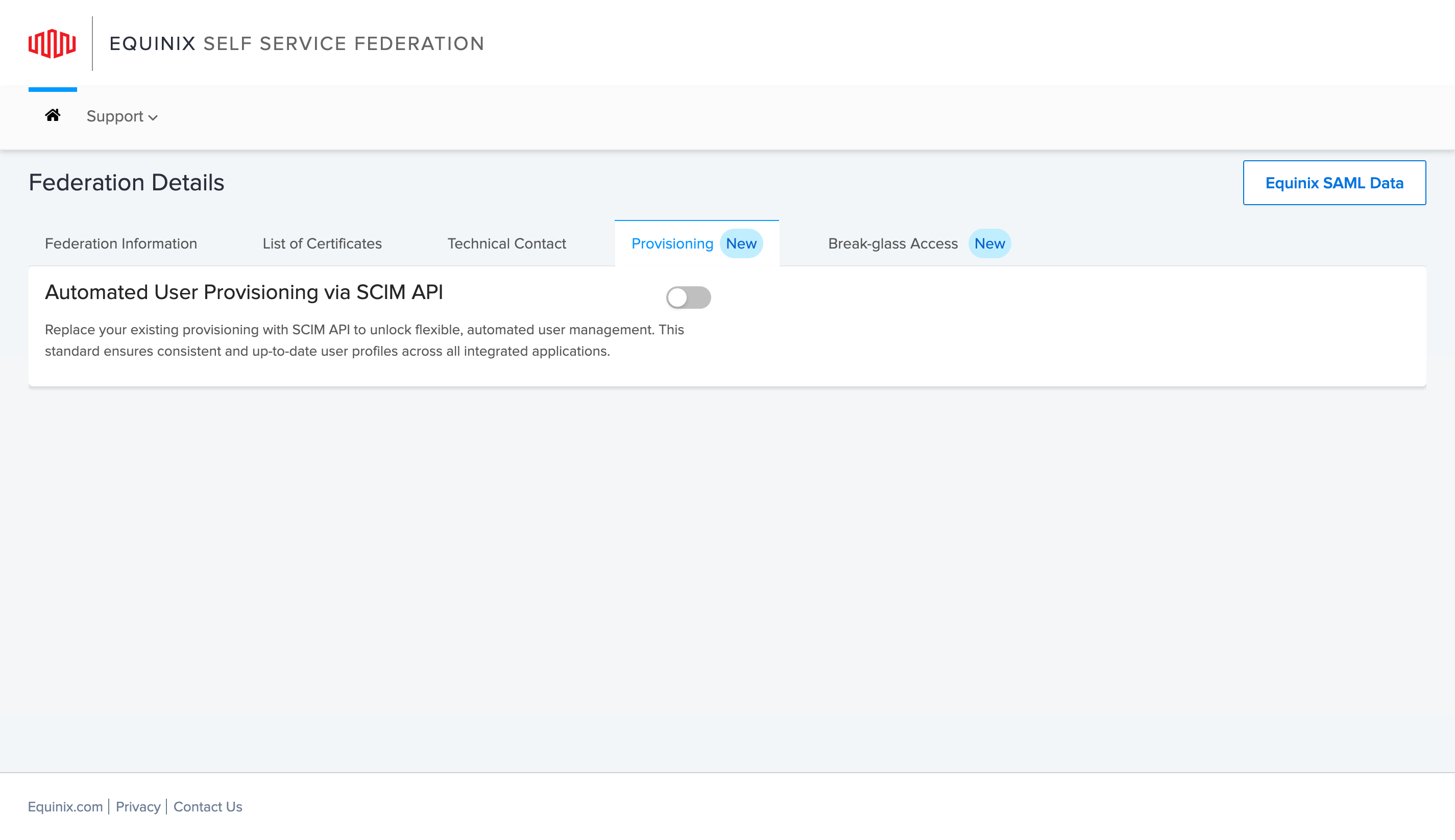

  2. Clique em Autenticação Única Federada para visualizar a tela de detalhes da Federação. Como alternativa, você pode acessarhttps://federation.equinix.com/ .
  3. Selecione a guia Provisionamento. Essa opção estará disponível se você tiver configurado com sucesso uma conexão federada e feito login usando autenticação federada.

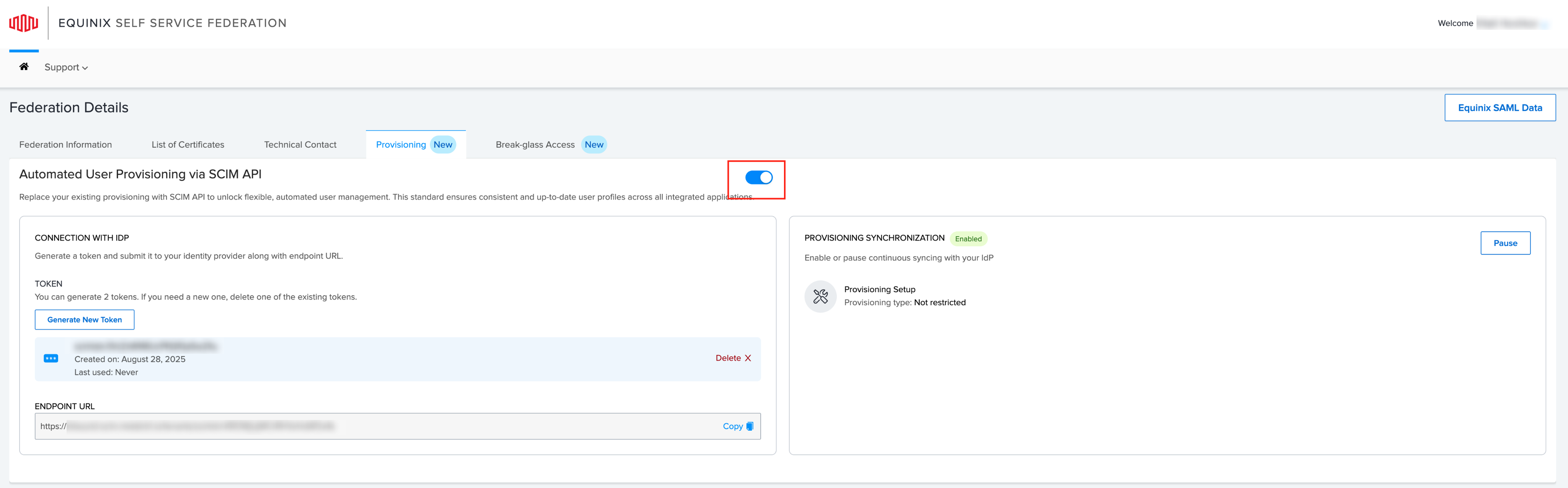

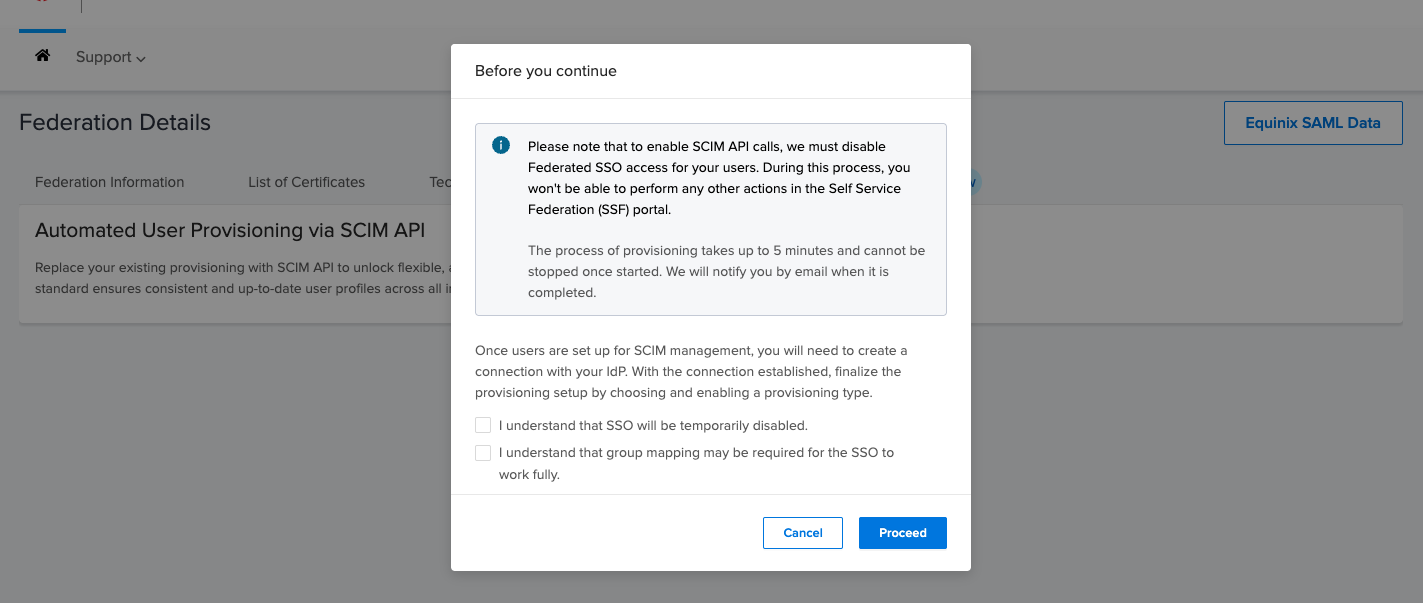

  4. Clique no botão para ativar a API SCIM para provisionamento perfis de usuário . A ativação das chamadas da API SCIM desativará o acesso SSO federado para seus usuários. Durante esse processo, nenhuma outra ação poderá ser realizada no portal de Federação de Autoatendimento (SSF).
  5. O tempo de processamento pode levar até 5 minutos, dependendo do número de usuários na sua organização. Após a ativação do provisionamento automático, você poderá prosseguir com a configuração da API SCIM.

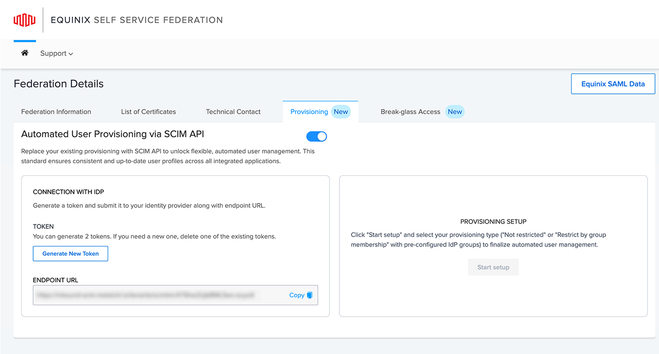

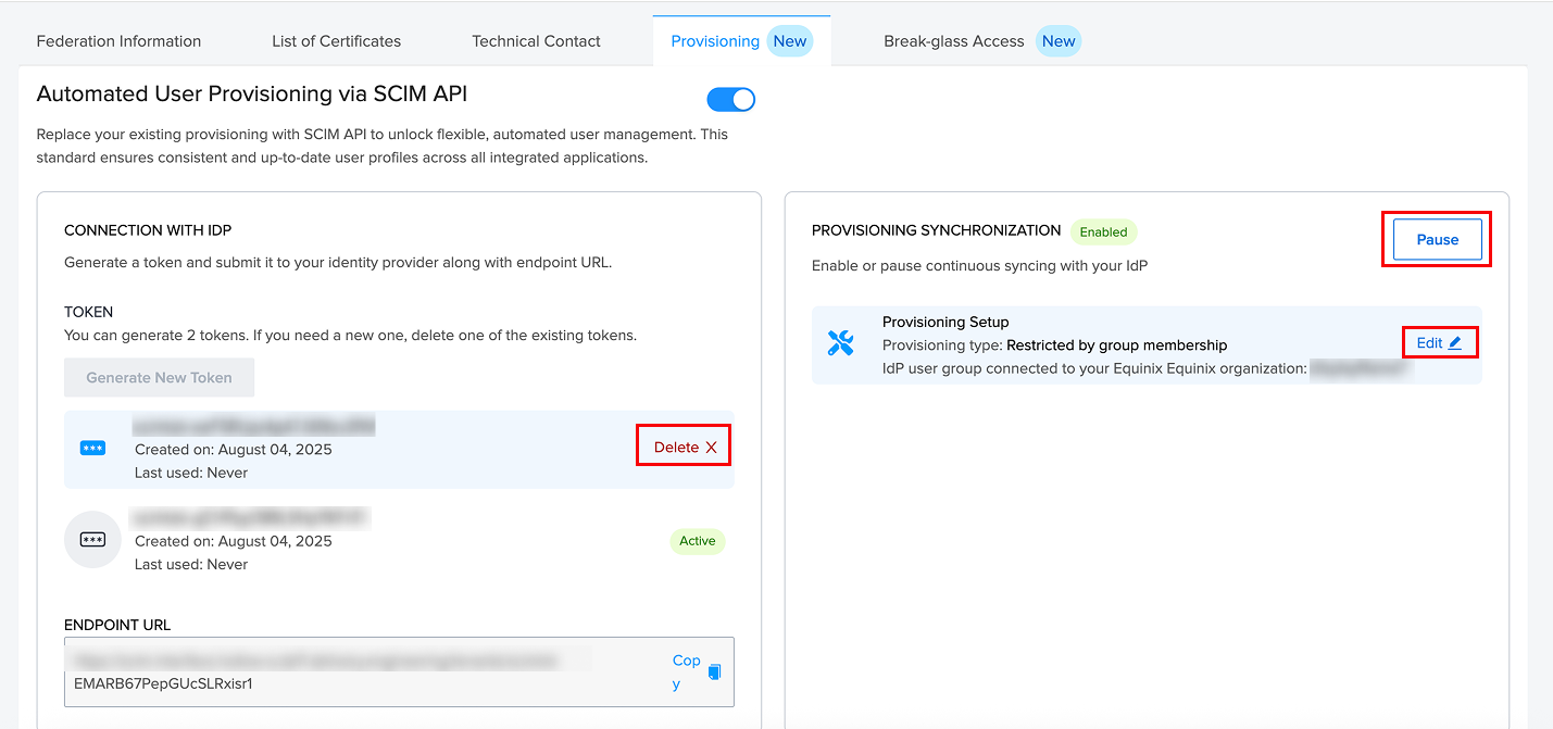

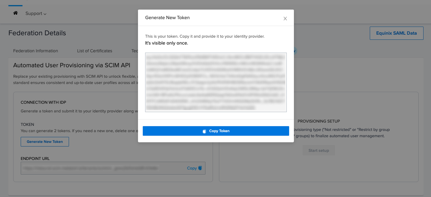

  6. Para gerar um token de acesso à API SCIM, clique em Gerar Novo Token. Você pode ter até dois tokens simultaneamente. Se precisar de um novo, exclua um token existente primeiro. Envie o token gerado juntamente com a URL do endpoint para o seu provedor de identidade (IdP) para estabelecer a conexão.
  7. Os detalhes do token serão exibidos. Copie e salve o token em um local seguro. Você precisará do token para acessar o endpoint da API.
    observação
    Este é o único momento em que os detalhes do token serão exibidos. Se você perder o token, você excluir um token existente e gerar um novo.

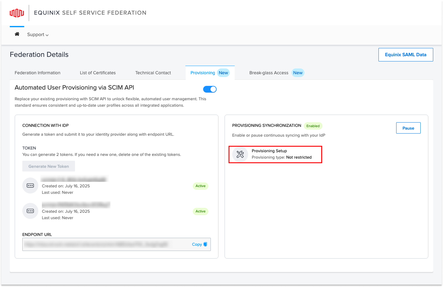

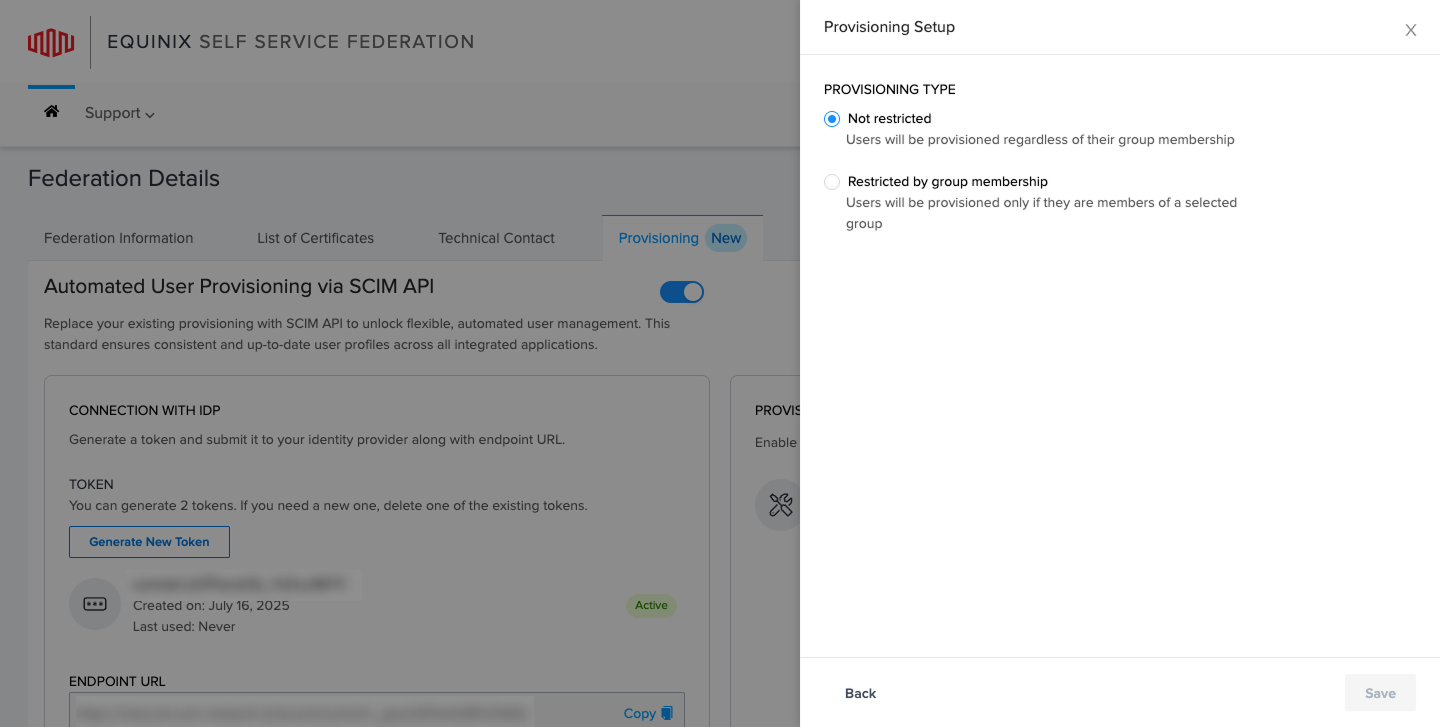

  8. Para iniciar a configuração de provisionamento, passe o cursor sobre Configuração de Provisionamento para escolher o tipo de provisionamento.

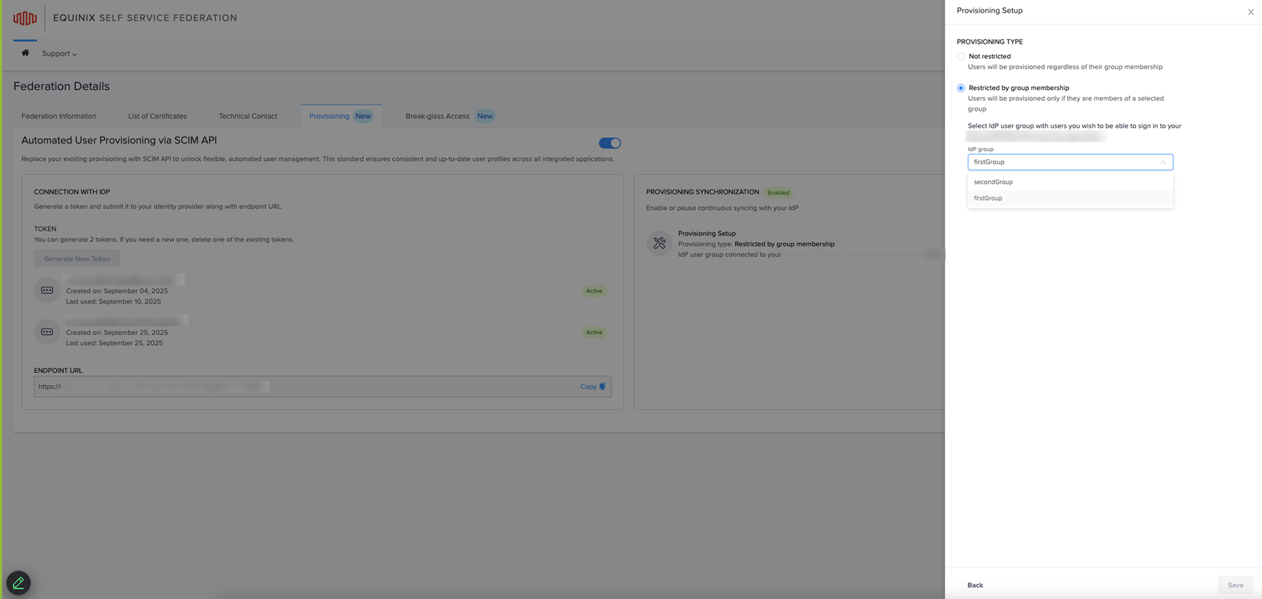

  1. Selecione Não restrito para provisionar todos os usuários ou Restringir por associação a grupo para limitar o provisionamento a grupos IdP específicos. Isso finaliza o gerenciamento automatizado de usuários para o seu ambiente.

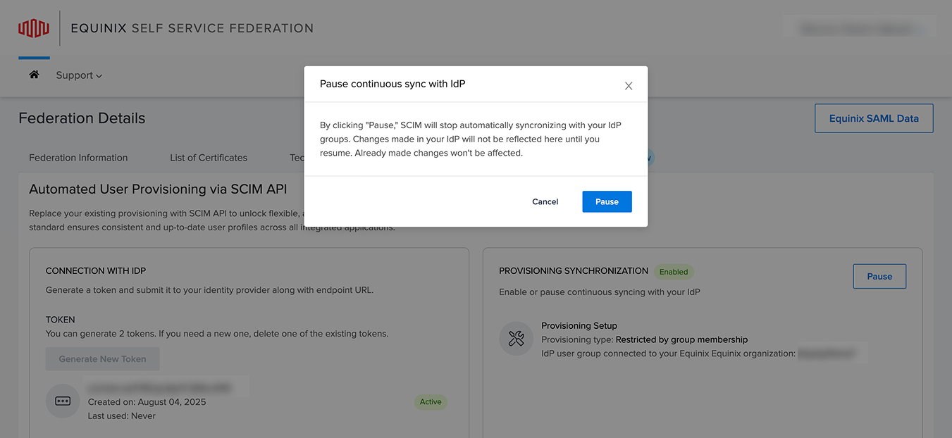

  1. Passe o cursor sobre uma seção para editá-la ou excluí-la, ou clique em Pausar para interromper a sincronização. Você pode clicar em Ativar a qualquer momento para retomar a sincronização.

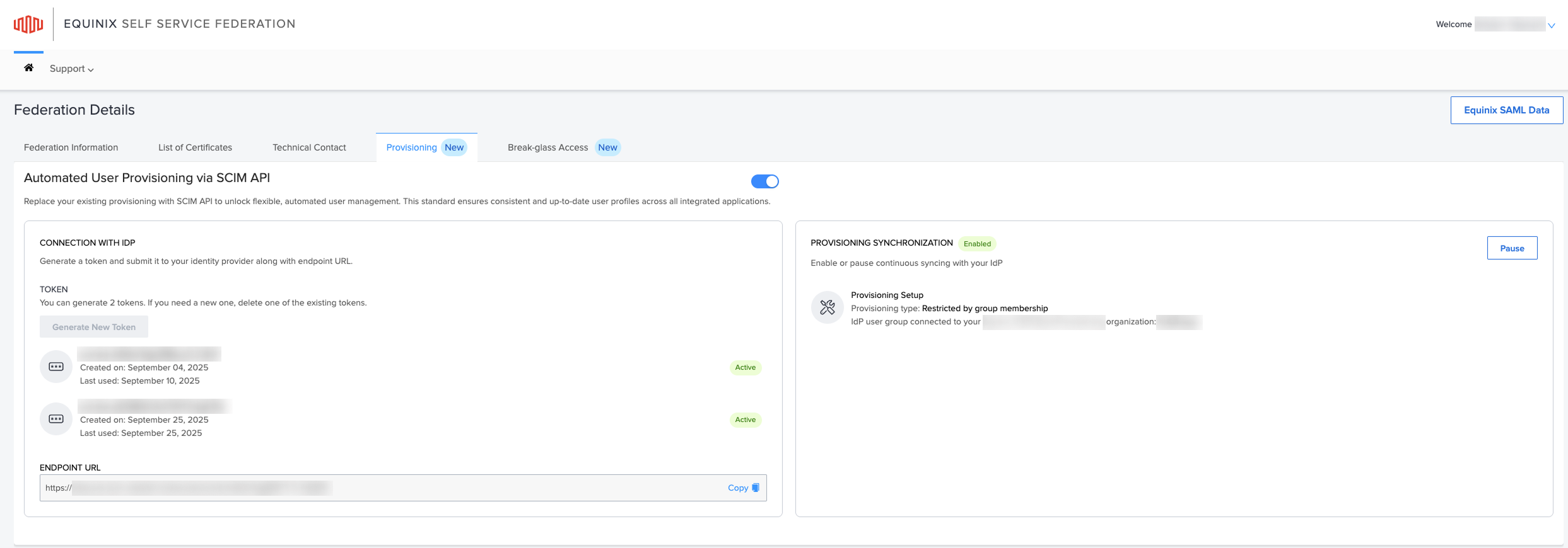

  1. Na seção Sincronização de Provisionamento, selecione a configuração de provisionamento apropriada.
  2. Conclua a configuração de provisionamento.

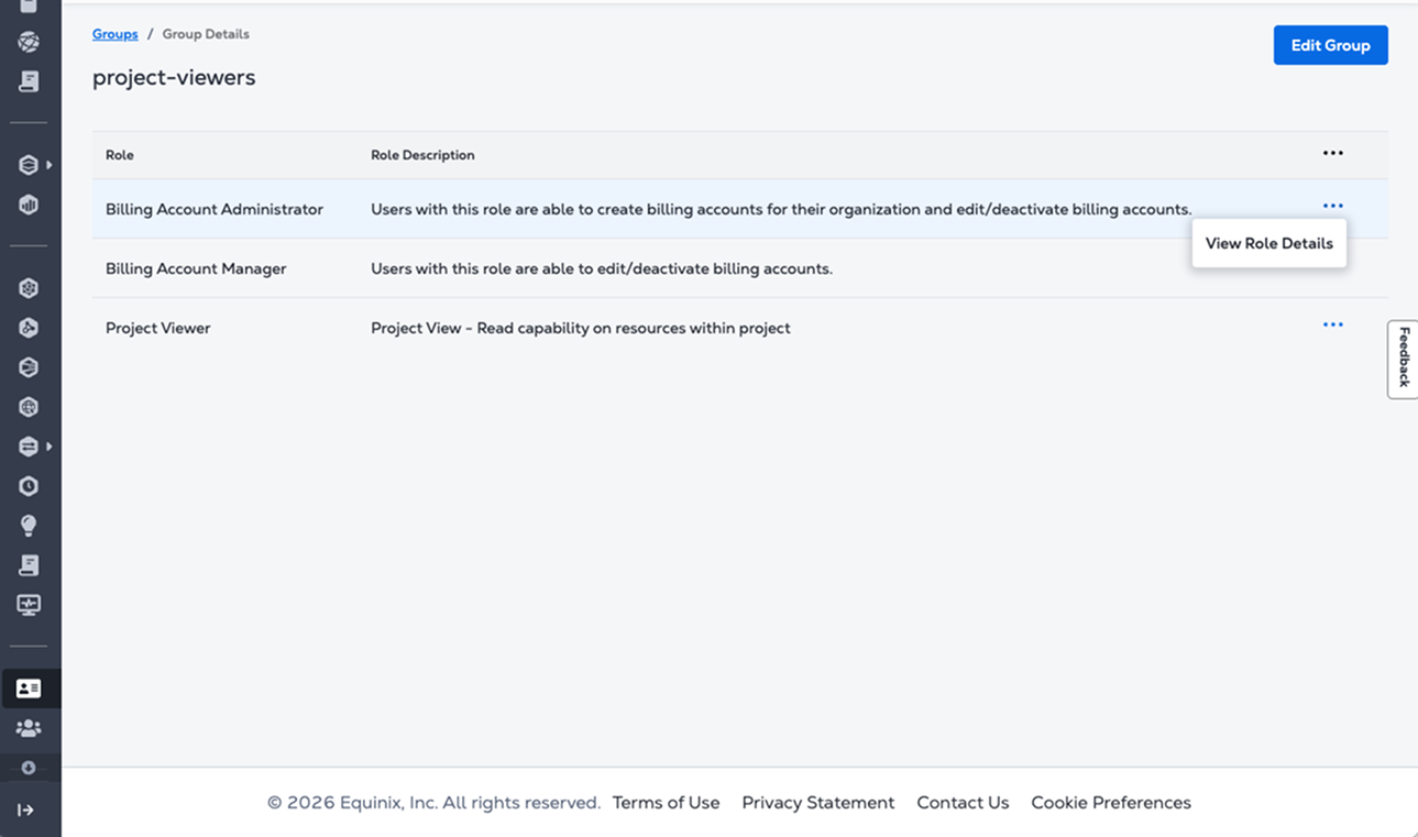

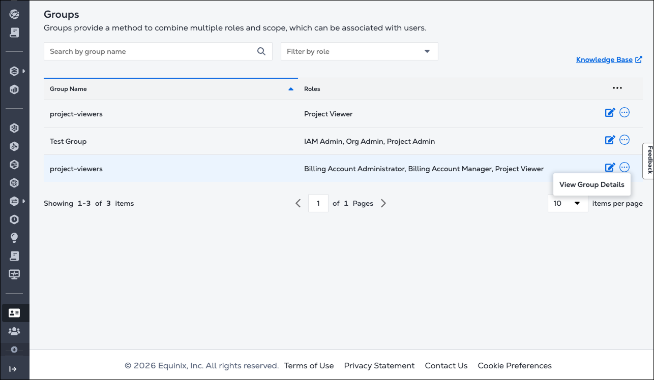

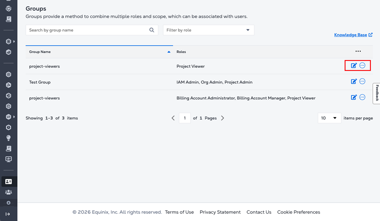

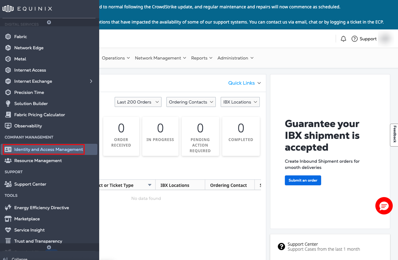

  1. Acesse o Portal do Cliente e selecione Gerenciamento de Identidade e Acesso no menu à esquerda.
  2. Na página Gerenciamento de Identidade e Acesso, selecione Grupos na barra de navegação superior.
  3. Localize o grupo que deseja gerenciar. No lado direito da linha do grupo, clique no menu de ações para visualizar ou editar os detalhes do grupo.
  4. Clique em Ver detalhes do grupo para abrir a página Detalhes do grupo.

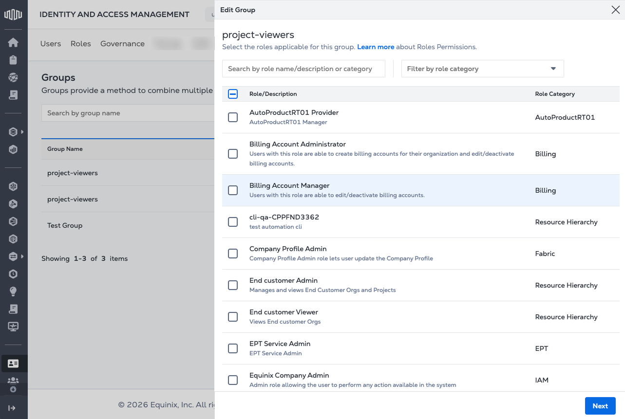

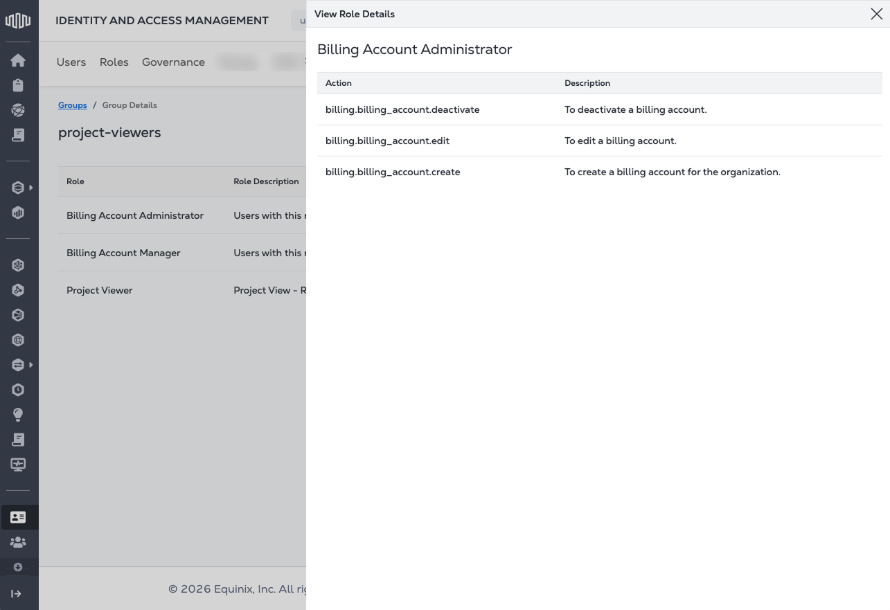

  5. No lado direito da linha do grupo, clique em Ver detalhes da função para visualizar as informações da função. Clique em Editar grupo para revisar e editar a lista de funções disponíveis.

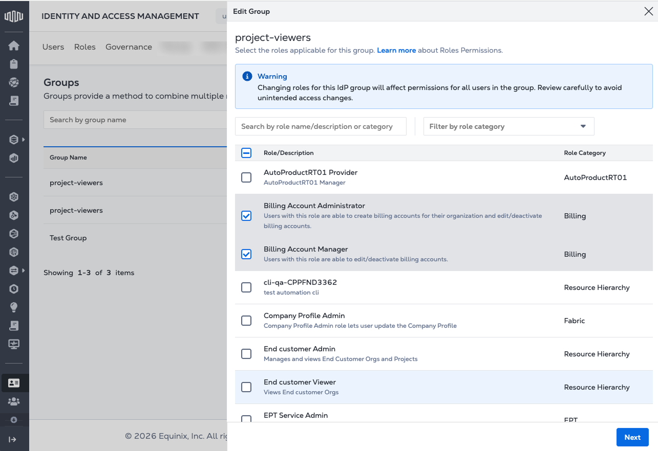

  6. Clique em Editar Grupo para abrir a página Editar Grupo e revisar as funções disponíveis. Use o campo de busca ou filtre por categoria de função para refinar a lista.
  7. Selecione as funções que deseja adicionar ao grupo marcando as caixas correspondentes. Clique em Avançar.

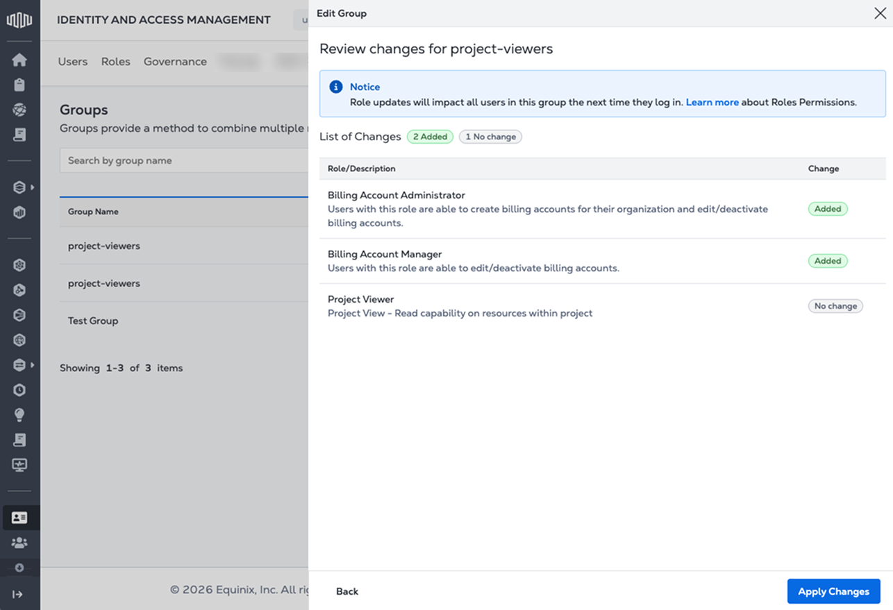

  8. Revise e confirme sua seleção. Alterações de função afetam as permissões de todos os usuários do grupo. Clique em Aplicar alterações.
