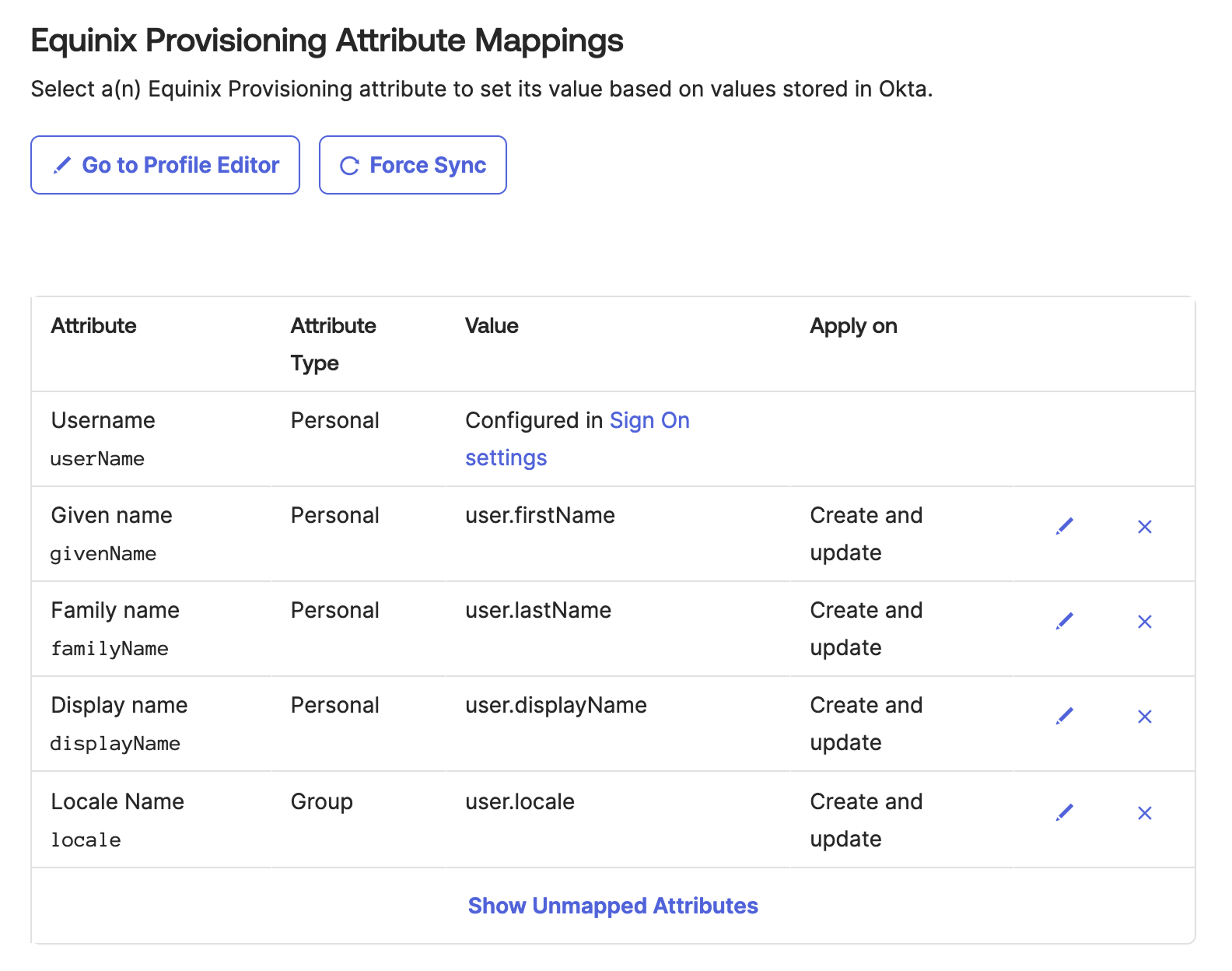

Configurando mapeamentos de atributos​
Na seção Para o Aplicativo, configure os mapeamentos de atributos do Okta para atributos de usuário do Equinix . Configure os mapeamentos conforme mostrado:
AttributeAttribute TypeValueApply on
userNamePersonalConfigured in Sign On settings
givenNamePersonaluser.firstNameCreate and Update
familyNamePersonaluser.lastNameCreate and Update
displayNamePersonaluser.displayNameCreate and Update
primaryPhonePersonaluser.primaryPhoneCreate and Update
primaryPhoneTypePersonal"work"Create and Update
localeGroupuser.localeCreate and Update
Observe que primaryPhoneType está definido como work ao selecionar "Mesmo valor para todos os usuários".
Mapeamentos padrão adicionais devem ser excluídos ou não mapeados.
Attribute mappings
