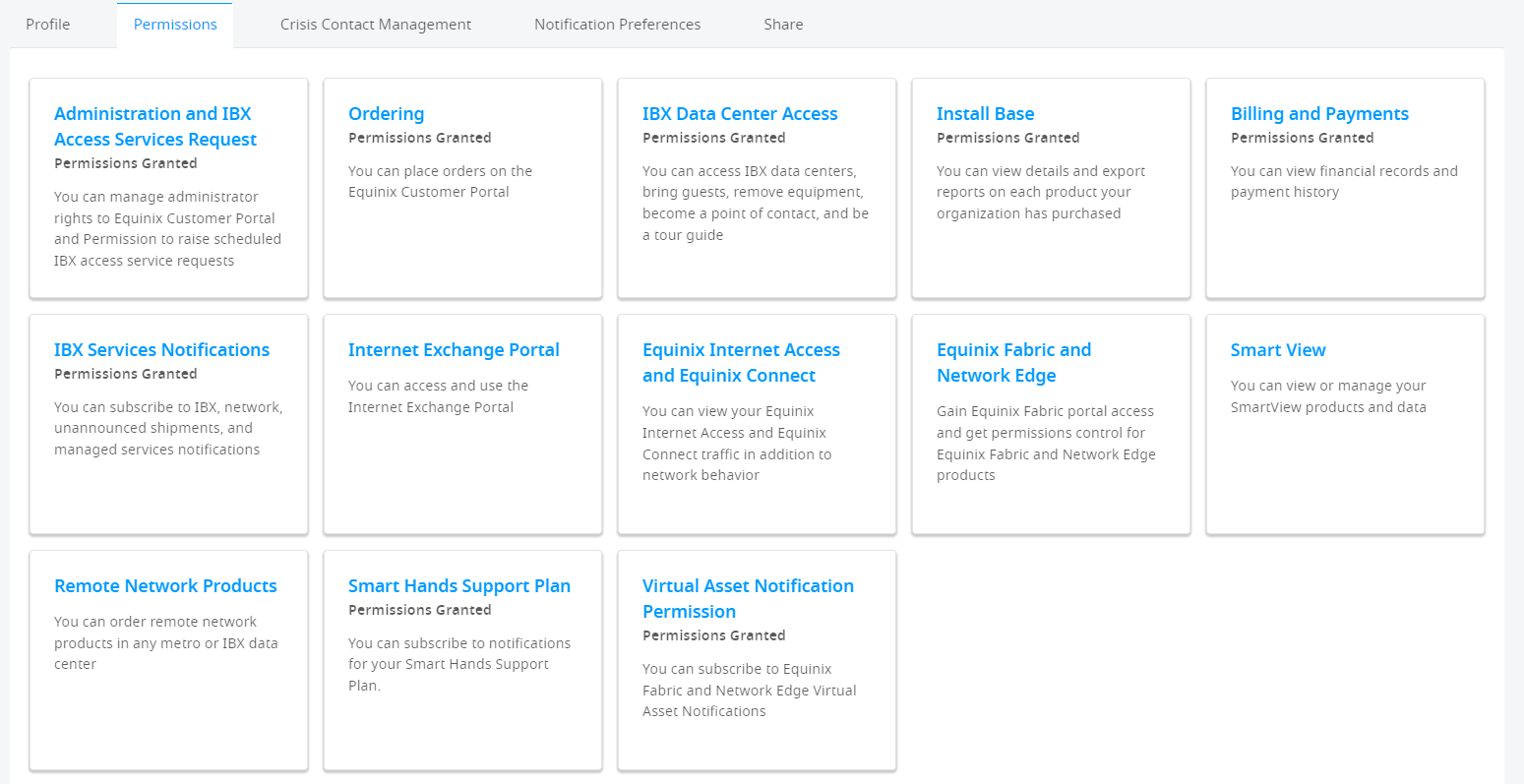

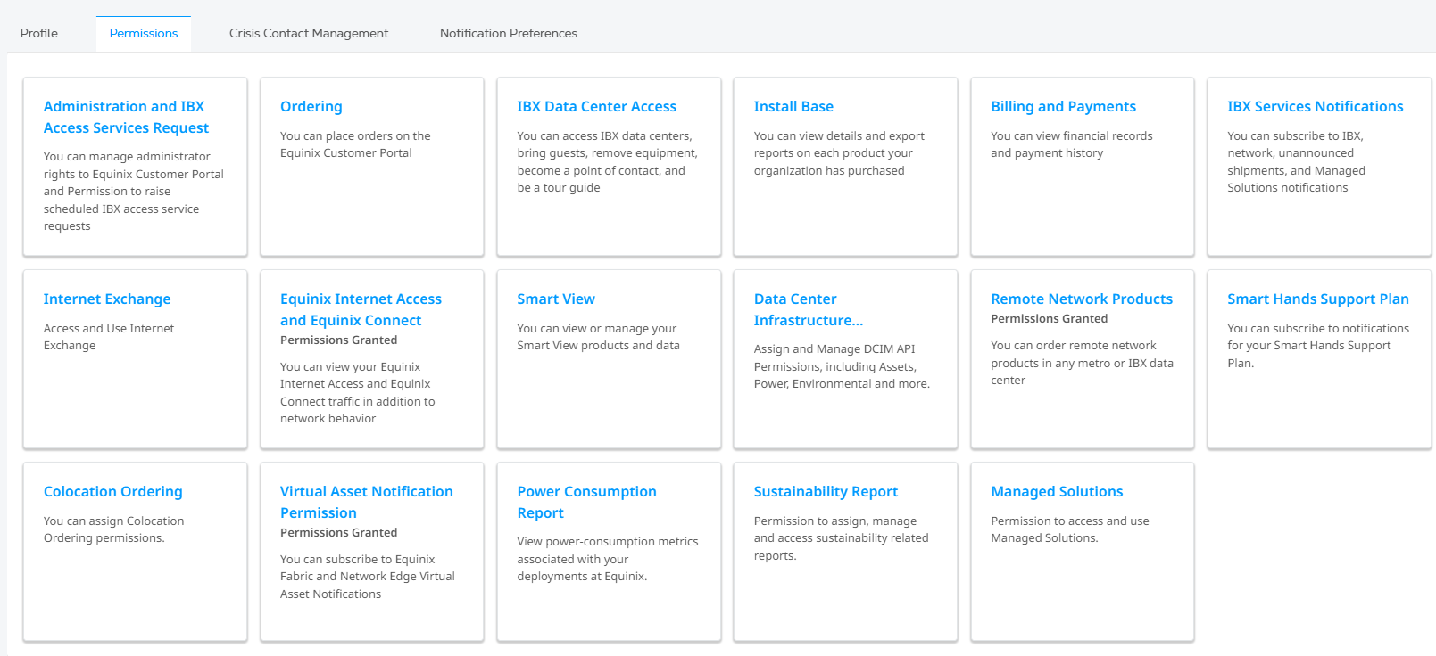

  3. Clique no menu de opções e selecione Gerenciar permissões.
Opção Gerenciar permissão
A aba Permissões exibe um catálogo de tipos de permissão.
Permissions

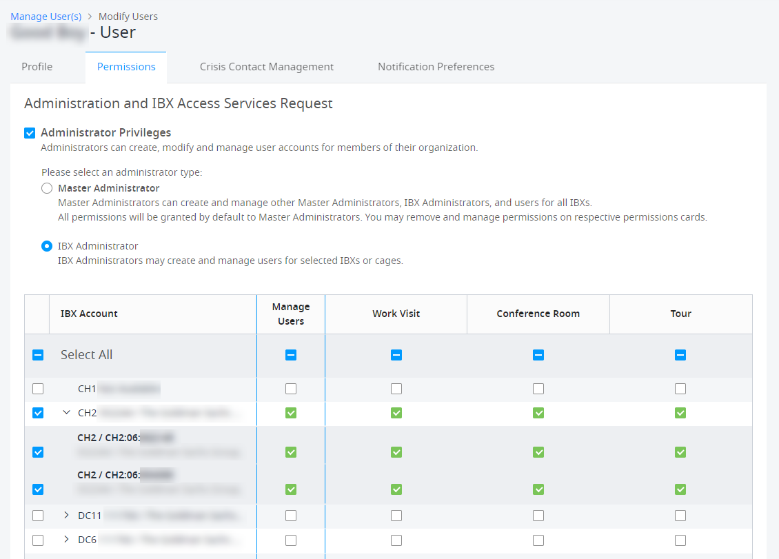

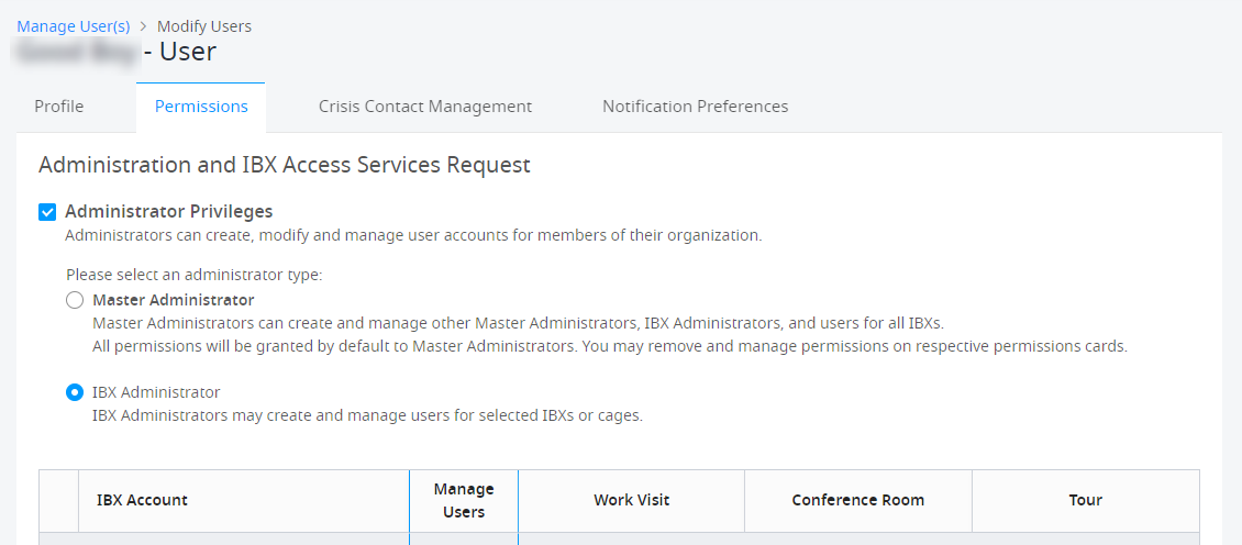

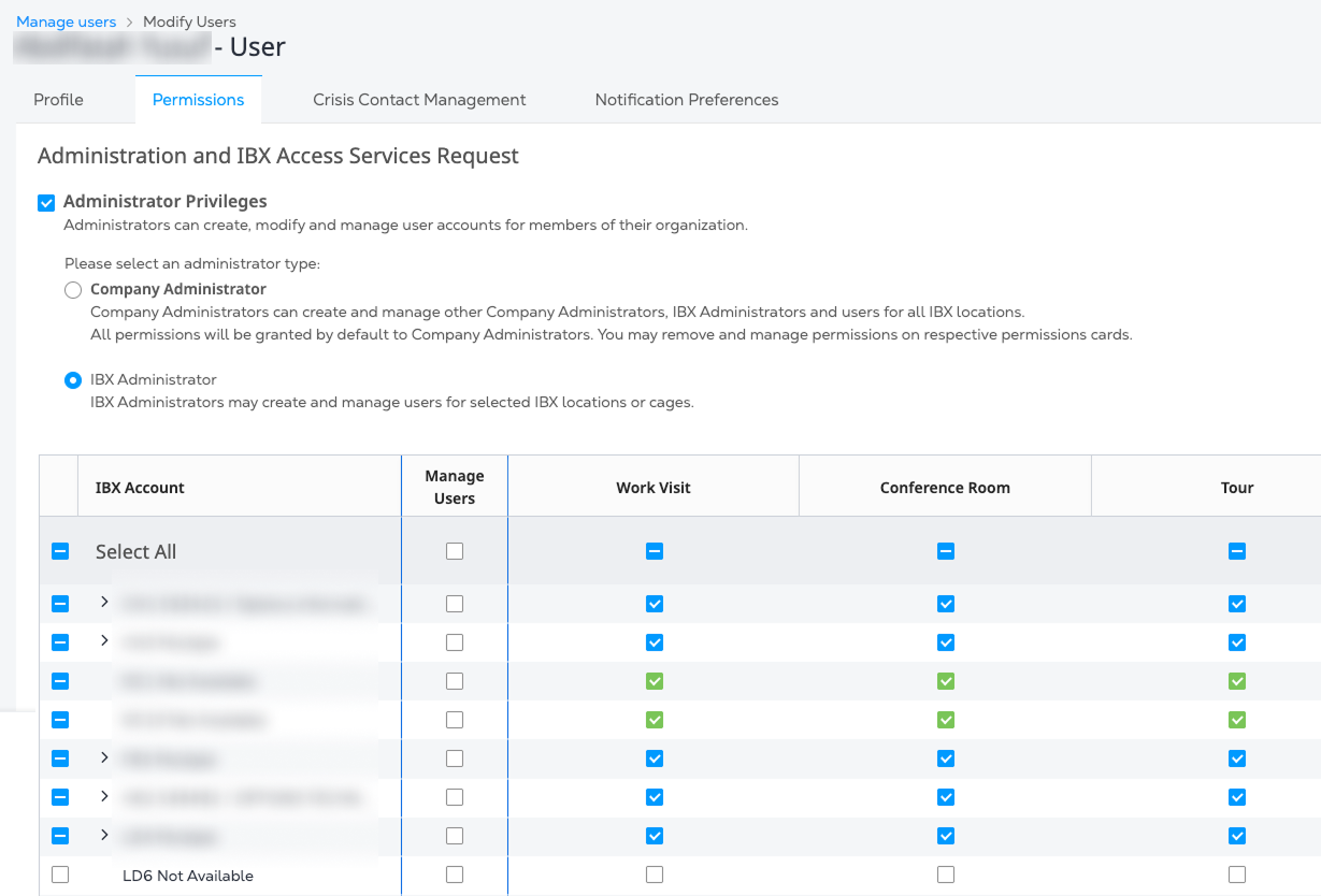

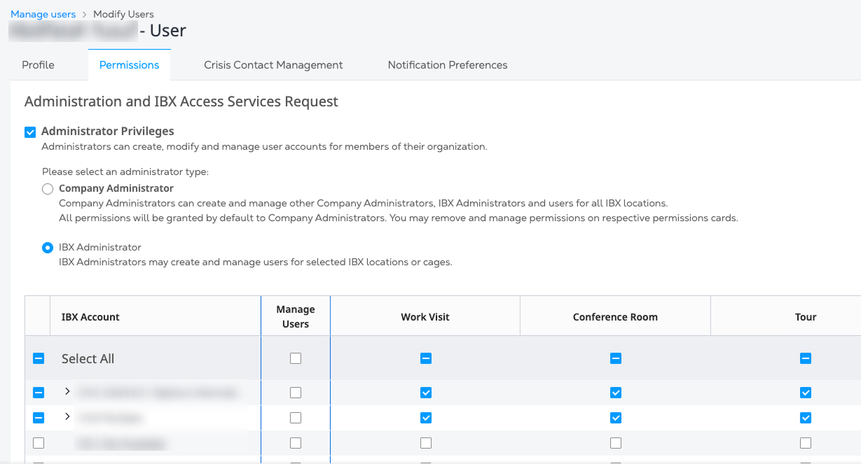

  1. Se esta for uma nova conta de usuário, selecione Administração e Solicitação de Serviços de Acesso ao IBX . Uma lista mostra todos os locais IBX disponíveis para este usuário.
    1. (Opcional) Para atribuir privilégios de Administrador da Empresa ou IBX a este usuário, clique em Privilégios de administrador e selecione a função de administrador a ser atribuída:
      Para obter informações sobre funções de administrador, consulte Funções no Portal do Cliente.
    2. Selecione as permissões IBX e de gaiola para o usuário.
    Para obter mais detalhes, consulte Permissões de acesso IBX.
  2. Para atribuir mais tipos de permissão (como Pedidos, Faturamento, etc.), use o botão Voltar para retornar à guia Permissões. Atribua permissões adicionais conforme necessário.

Tipos de permissão​
observação
As permissões Fabric e Network Edge são gerenciadas apenas por meio de funções IAM e não podem ser atribuídas por meio de permissões do Portal do Cliente.
CategoriaDescrição
Administração e Solicitação de Serviços de Acesso IBXPermite que o usuário agende solicitações de acesso ao IBX (visitas de trabalho, salas de conferência e tours em data centers). Permite que os administradores gerenciem outras contas de usuário do Portal do Cliente .
PedidosPermite que o usuário faça pedidos no portal (para remessas, cabos Cross Connect e Intra-Facility, portas de rede, Smart Hands, acessórios, energia, tickets de problemas), visualize pedidos de outros usuários e pedidos de compra para sua organização.
Acesso ao Centro de Dados IBXPermite que o usuário acesse os data centers e as gaiolas/gabinetes do IBX, traga convidados e remova equipamentos.
Install BasePermite que o usuário visualize detalhes sobre os produtos/ativos e pedidos de compra de sua organização. Controla o acesso à tela Install Base, ao relatório Install Base, à tela Colocation Assets e à tela Purchase Order Management.
Faturamento e pagamentosPermite que o usuário visualize os registros financeiros, o histórico de pagamentos e os pedidos de compra de sua organização.
Notificações de serviços IBXPermite que o usuário se inscreva para receber notificações sobre incidentes IBX, incidentes de rede, remessas não anunciadas, serviços gerenciados e violações da política IBX. Além disso, permite que o usuário visualize incidentes no Service Insight Dashboard. Importante: Pelo menos dois administradores em cada organização devem ser configurados para receber violações da política da IBX (ou seja, a permissão pode visualizar e assinar notificações de violação de política da IBX).
Portal de Intercâmbio na InternetPermite que o usuário acesse o portal do Internet Exchange (IX).
Equinix Internet Access e Equinix ConnectPermite que o usuário visualize o tráfego e o comportamento da rede do Equinix Internet Access e do Equinix Connect.
Smart ViewPermite que o usuário pedido o Equinix Smart View para IBXs e visualize os dados do Smart View .
Produtos de rede remotaPermite que o usuário solicite produtos de rede remota para IBXs em uma região específica.
Plano de Apoio Mãos InteligentesPermite que o usuário solicite um plano de suporte do Smart Hands e assine as notificações do seu plano de suporte.
Pedido de ColocaçãoPermite que o usuário faça pedidos on-line de produtos Secure Cabinet e Private Cage.
Permissão de Notificação de Ativos VirtuaisPermite que o usuário visualize e assine as notificações de ativos virtuais do Fabric e do Network Edge.
Portal Managed SolutionsPermite que o usuário acesse o portal Managed Solutions.
Relatório de consumo de energiaPermite que o usuário execute o Relatório de Consumo de Energia.
Gerente de Caso de SuportePermite ao usuário visualizar, gerenciar e responder a todos os casos de suporte enviados por qualquer usuário dentro de sua organização.

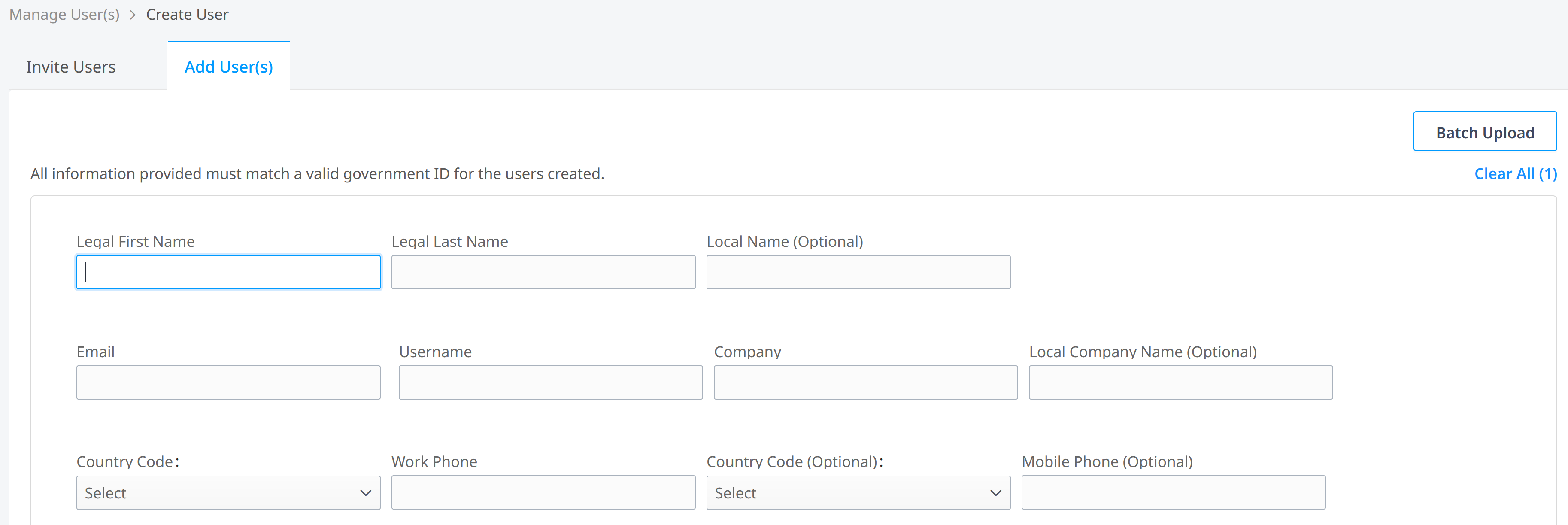

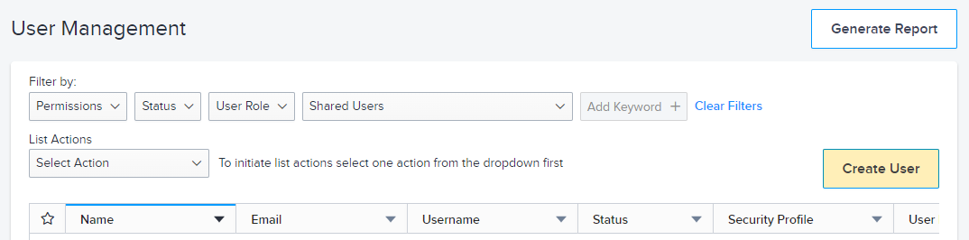

  1. No menu Administração, selecione Gerenciamento de usuários.
  2. Clique em Criar Usuário.
  3. Selecione a aba Adicionar Usuário(s).
  4. Digite as informações sobre este modelo nos seguintes campos.
    observação
    Você está inserindo informações para um perfil de usuário genérico, não para um usuário real. Esse perfil não é ativado no portal; ele é usado apenas como um modelo para aplicar permissões a outros usuários.
    • Nome próprio ou nome legal – Definição para este tipo de usuário. Por exemplo: NOCuser
    • Sobrenome ou nome legal – Insira o modelo (isso permite que você busca modelos mais tarde).
    • E-mail – Seu endereço e-mail .
    • Nome de usuário (opcional) – Nome exclusivo que ajuda a identificar este modelo rapidamente no painel. Por exemplo: nocusertemplate
    • Empresa – Nome da sua empresa.
    • Código do país – Seu código de país.
    • Telefone comercial – Seu número de telefone comercial.
  5. Clique em Enviar. Uma confirmação será exibida na parte superior da janela.

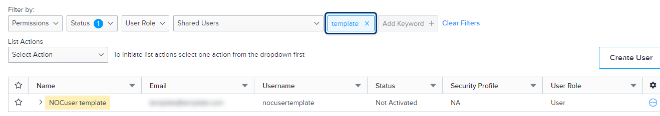

  2. Na seção Filtrar por, digite template no campo Adicionar palavra-chave.
    Seus modelos estão listados.
  3. No painel de controle, clique no menu de opções e escolha Copiar permissões de. Os usuários disponíveis serão listados.

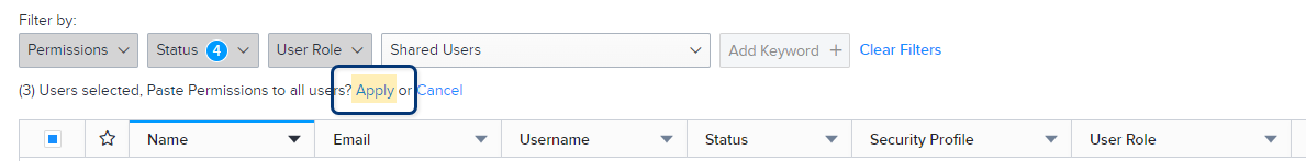

  4. Clique nas caixas de seleção à esquerda do painel para selecionar os usuários aos quais você deseja aplicar as permissões do modelo.
  5. Clique em Aplicar no topo da lista de usuário:
    As permissões do modelo são aplicadas aos usuários selecionados. Quaisquer outras permissões prévias são removidas das contas dos usuários selecionados.
