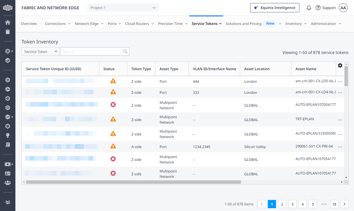

Para alterar a data de expiração de um token de serviço:
  2. No menu Service Tokens, selecione Service Token Inventory.
  3. Localize e clique no token de serviço que você deseja editar.
  4. Clique em Editar ao lado da data de validade, selecione uma nova data e clique em Confirmar.

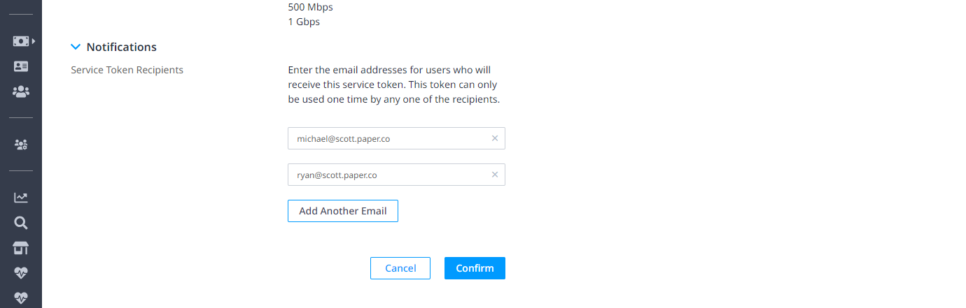

Editar destinatários do token de serviço​
Para alterar a lista de destinatários de um token de serviço:
  4. Clique em Editar na seção Notificações.
Para remover um e-mail, clique no "X" ao lado do endereço de e-mail do destinatário que você deseja remover.
Para adicionar um endereço de e-mail, clique em Adicionar outro e-mail, insira o endereço de e-mail e clique em Confirmar.
