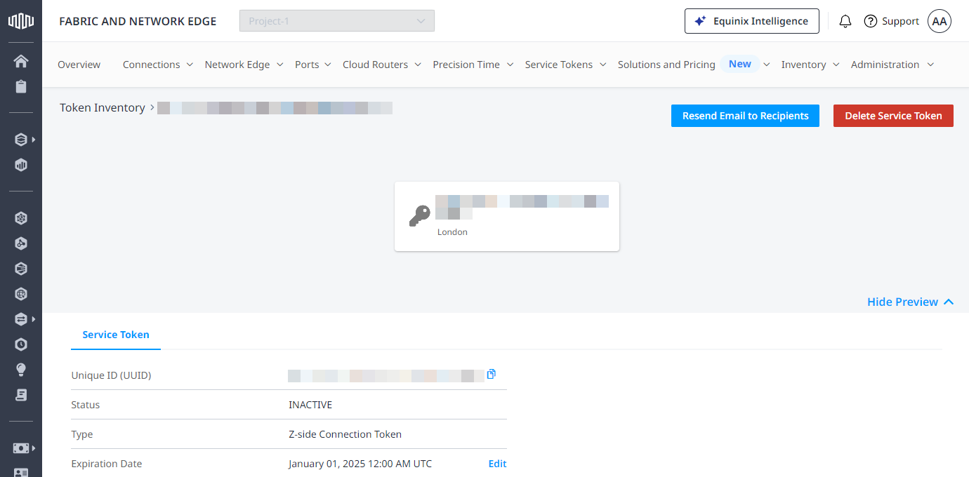

Para excluir um token de serviço:
  2. No menu Service Tokens, selecione Service Token Inventory.
  3. Localize e clique no token de serviço que você deseja excluir.
  4. Clique em Excluir Token de Serviço.
  5. Clique em Excluir token de serviço para confirmar.
