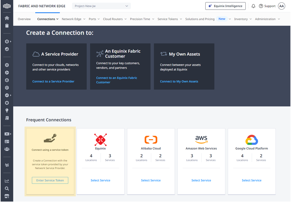

  1. Faça login no Portal do Cliente > Painel do Fabric .
  2. No menu Conexões, selecione Criar uma Conexão.

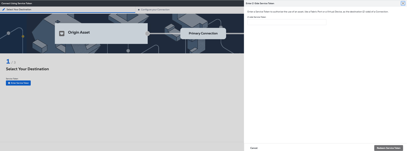

  3. No cartão Conectar usando token de serviço , clique em Inserir token de serviço .

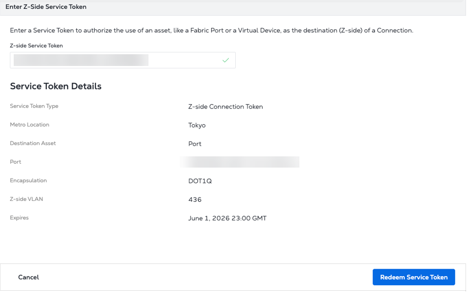

  4. Insira seu token de serviço Z-Side. Verifique se os detalhes do token de serviço estão corretos e clique em Resgatar token de serviço .

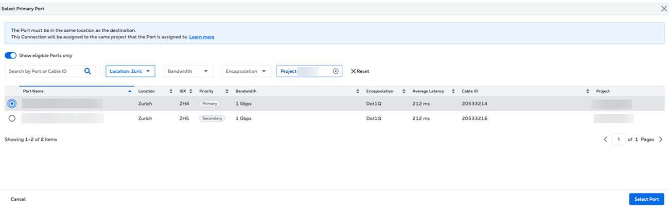

  1. Na seção Tipo de ativo de origem , selecione Porta.
  2. Escolha a porta e clique em Selecionar porta.

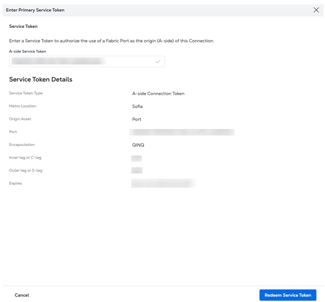

Token de serviço​
  1. Na seção Tipo de ativo de origem, selecione Token de serviço .

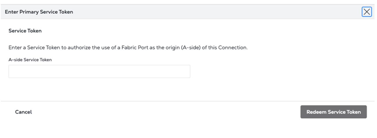

  2. Insira seu token de serviço A-Side e clique em Resgatar token de serviço .
  1. Verifique as informações do token e clique em Resgatar token de serviço .

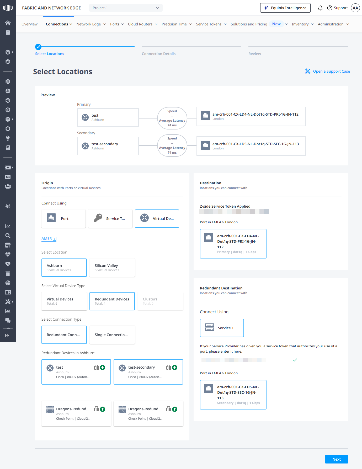

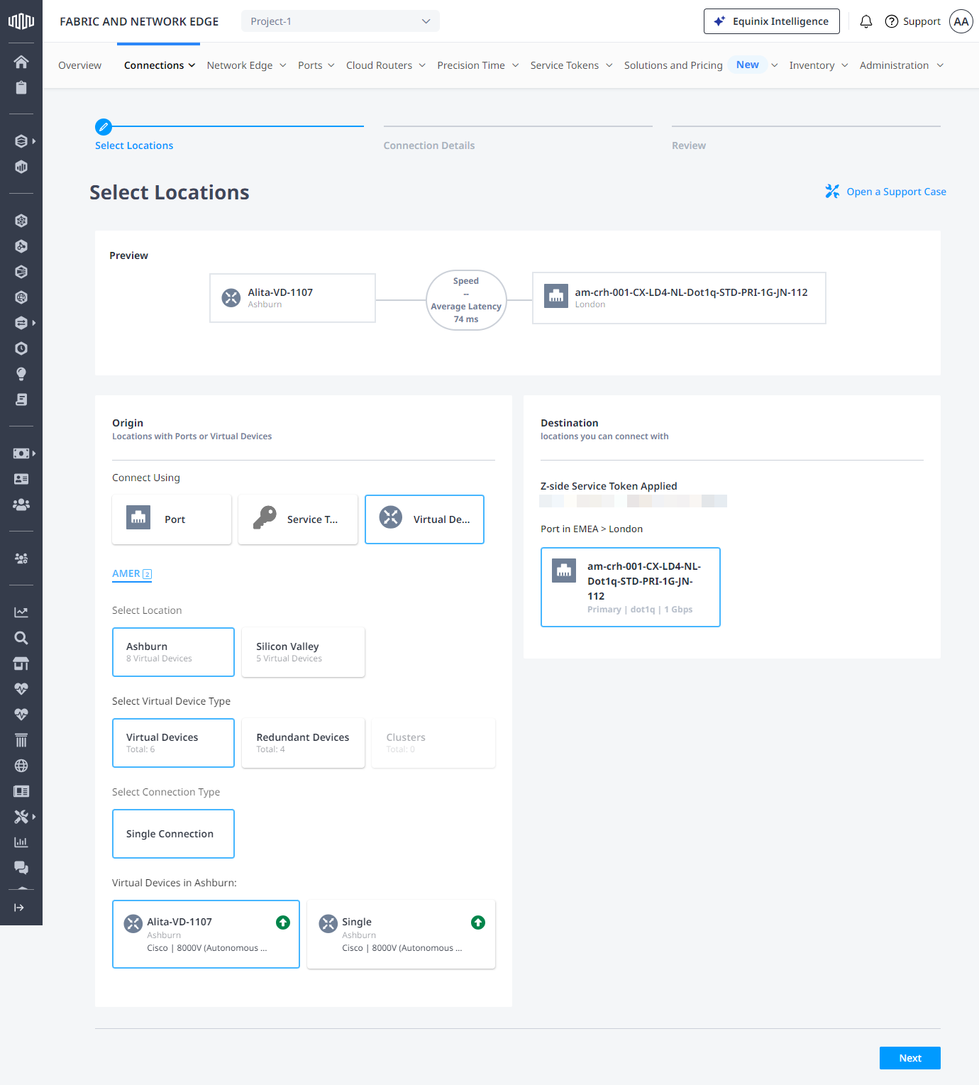

Dispositivo virtual​
  1. Na seção Conectar usando , clique em Dispositivo Virtual .
  2. Selecione um local.
  3. Escolha um tipo de dispositivo virtual. Você pode criar um par de conexões a partir de seus dispositivos virtuais redundantes com dois tokens de serviço Z-Side separados. Selecione Dispositivos virtuais se você estiver resgatando um token z-Side único e se conectando a partir de um único dispositivo virtual. Selecione Dispositivos redundantes se você estiver resgatando dois tokens z-Side e se conectando a dispositivos virtuais redundantes.
  4. Selecione um tipo de conexão. Se você estiver usando dispositivos redundantes, escolha Conexão redundante.
  5. Selecione a(s) instância(s) do dispositivo virtual.
  6. (Opcional) Se você estiver usando dispositivos redundantes, na seção Destino redundante, insira seu token de serviço Z-Side secundário. O token de serviço fornece o destino disponível para seu dispositivo virtual redundante.
  7. Clique em Avançar.

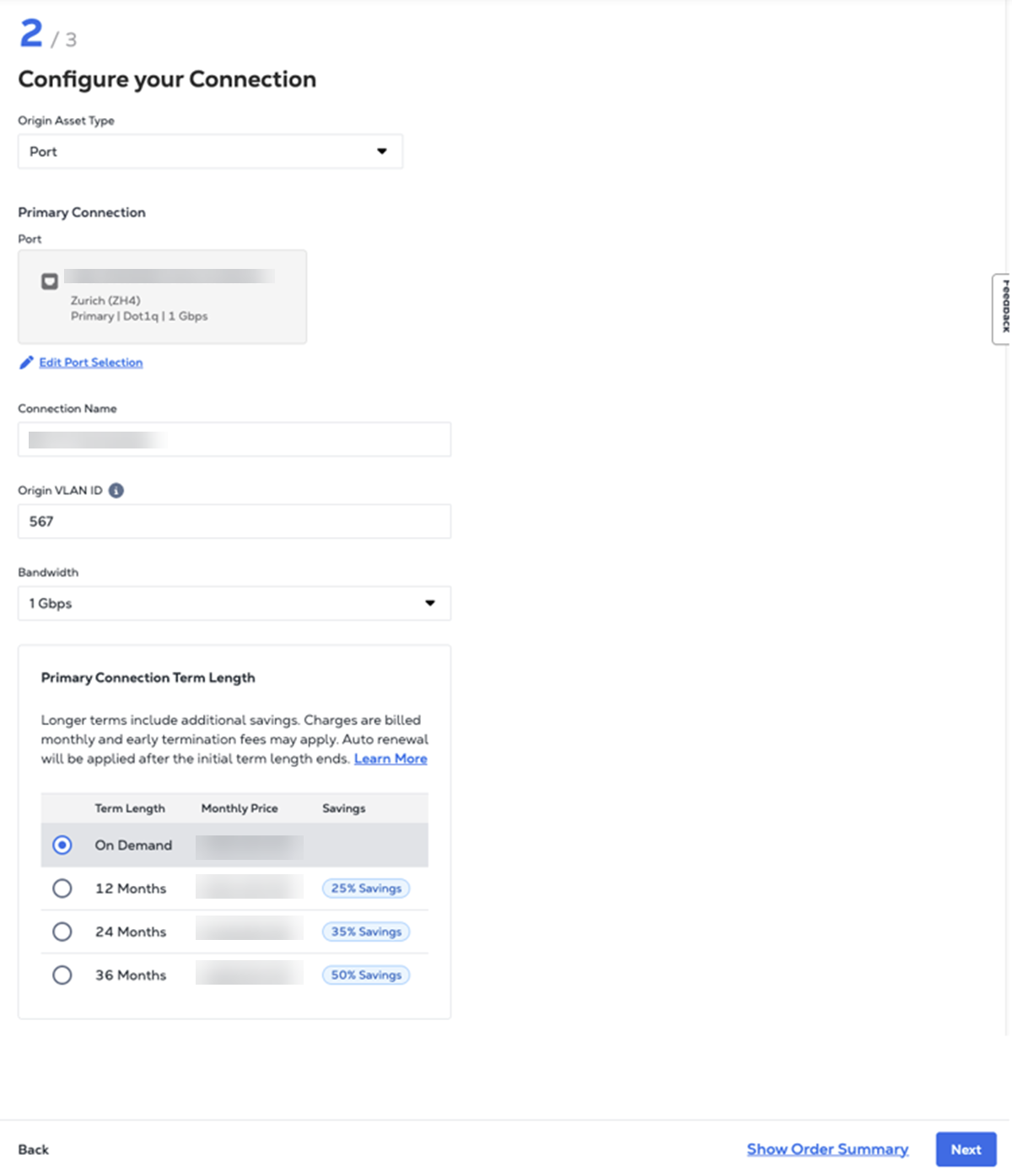

Na página Configurar sua conexão:
  1. Insira um nome para a conexão.
  2. (Opcional) Insira o VLAN ID.
  3. Selecione uma largura de banda para a conexão.
  4. Selecione a duração do período de conexão.
  5. Clique em Avançar.
informações
As opções de velocidade de conexão são predefinidas pelo emissor do token de serviço.

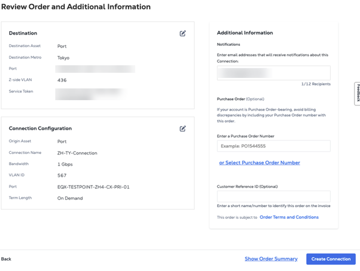

Revisar e enviar​
Consulte o pedido e adicione um endereço de e-mail adicional (opcional) para notificação, um pedido de compra (opcional) ou ID de referência do cliente (opcional), se necessário, e clique em Criar Conexão.
