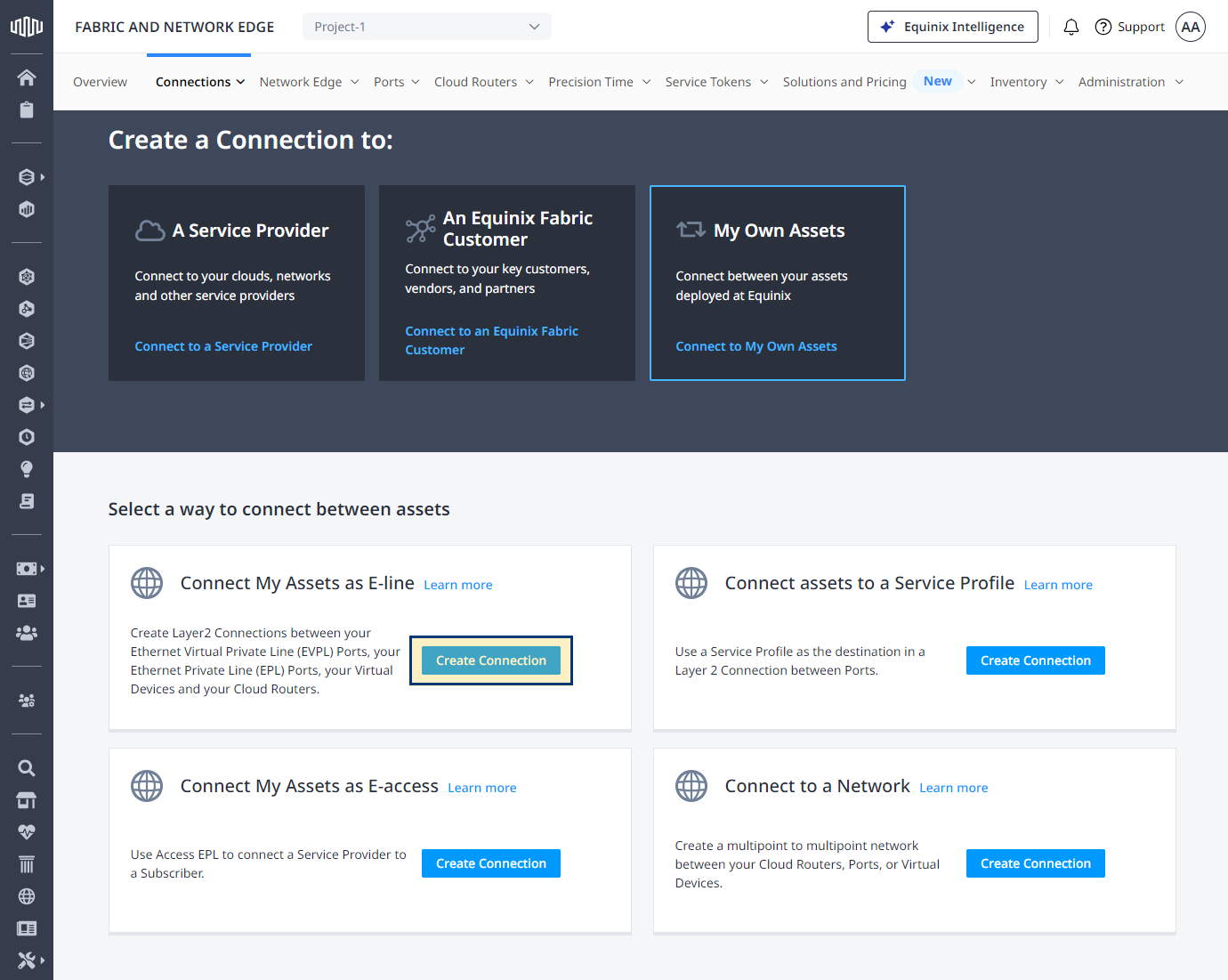

Selecionando seus próprios ativos como destino​
Em Criar uma conexão para: Escolha Meus próprios ativos. No cartão Connect My Assets as E-line , clique em Criar Conexão.

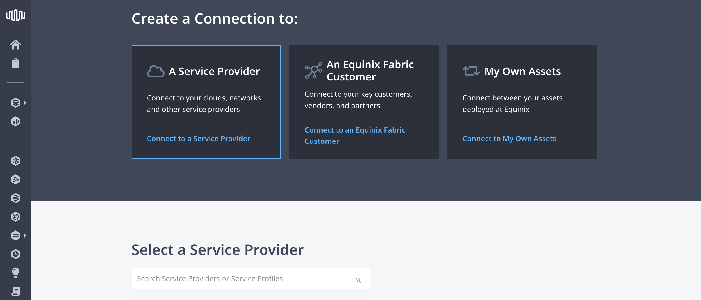

Selecionando um Provedor de Serviços como Destino​
Em Criar uma conexão para: Escolha Um provedor de serviços . Procure o provedor de serviços ou outro cliente Equinix Fabric ao qual você deseja se conectar, clique em Selecionar Serviço e clique em Criar Conexão.
aviso
Se você recebeu um token A-Side de um provedor de serviços, não o selecione como destino em Conectar-se a um provedor de serviços . Em vez disso, escolha outro destino de provedor de serviços ou escolha Conectar-se aos meus próprios ativos.

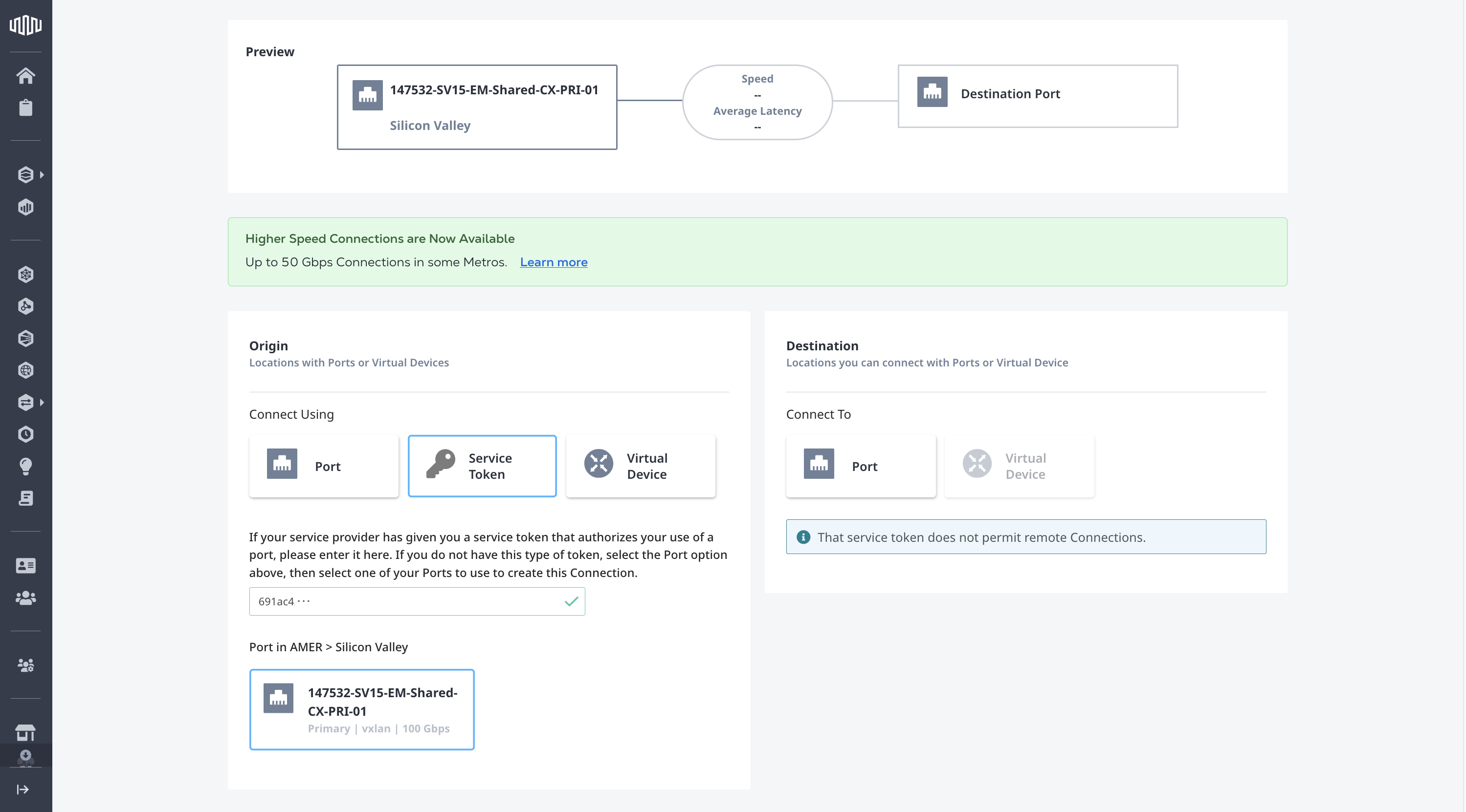

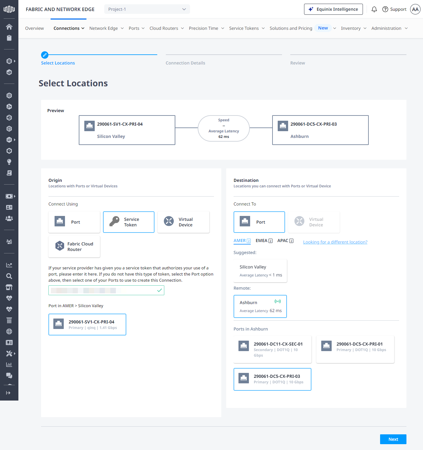

Se você estiver se conectando aos seus próprios ativos, para a origem, na seção Conectar usando , clique em Token de serviço . Insira seu token de serviço A-Side no campo. O token de serviço fornece informações de origem da conexão.

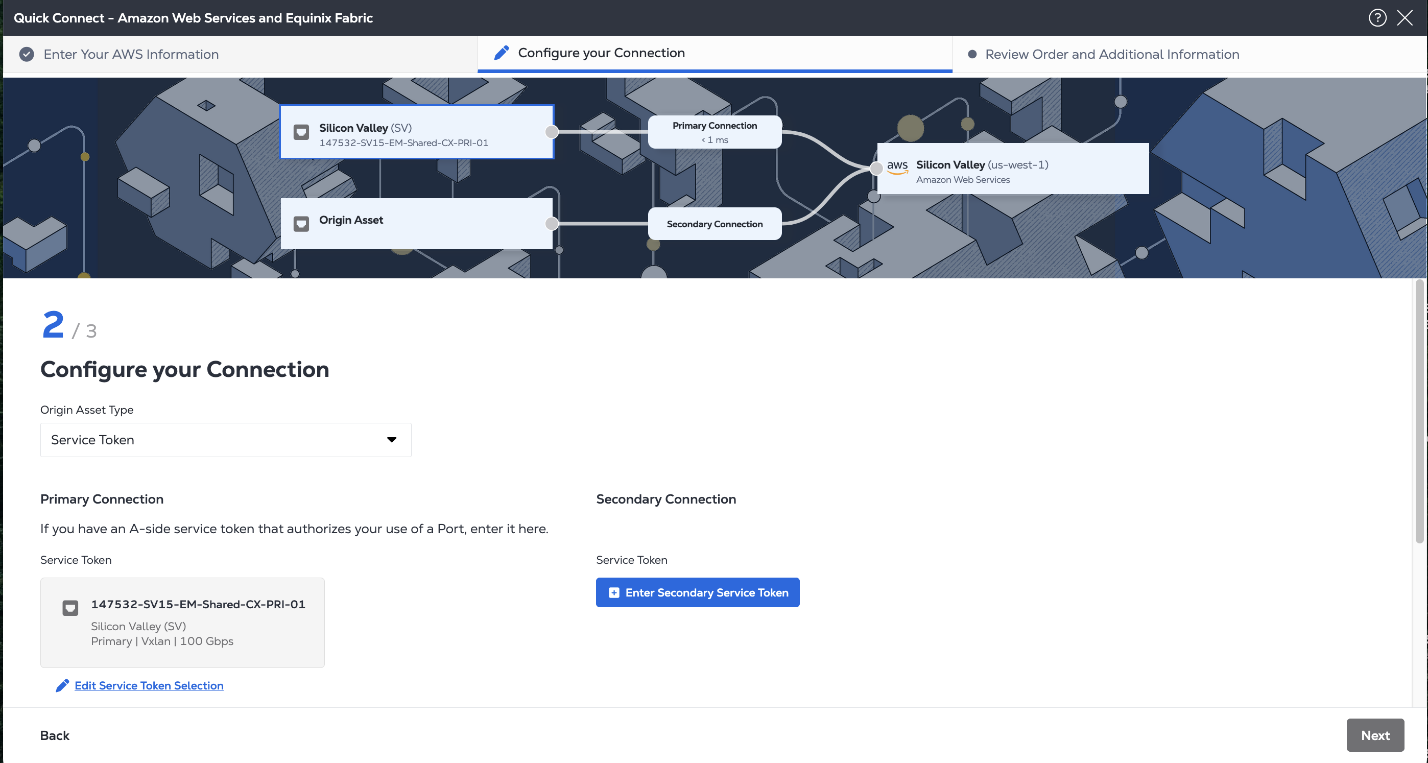

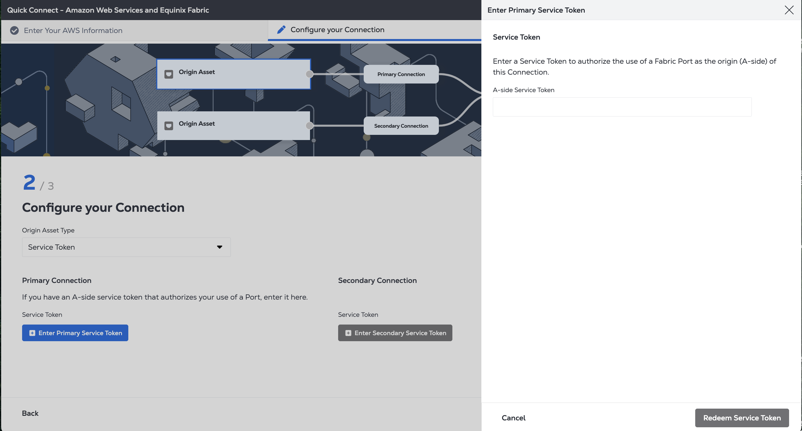

Se você estiver se conectando a um provedor de serviços, no menu suspenso Tipo de ativo de origem, selecione Token de serviço . Insira seu token de serviço A-Side, verifique se as informações estão corretas e clique em Resgatar token de serviço
Depois de resgatar o token, suas opções de destino são filtradas com base no token de serviço A-Side. Continue pelo restante do processo de configuração de conexão para Connect My Assets usando E-Line ou conectando-se a um provedor de serviços
