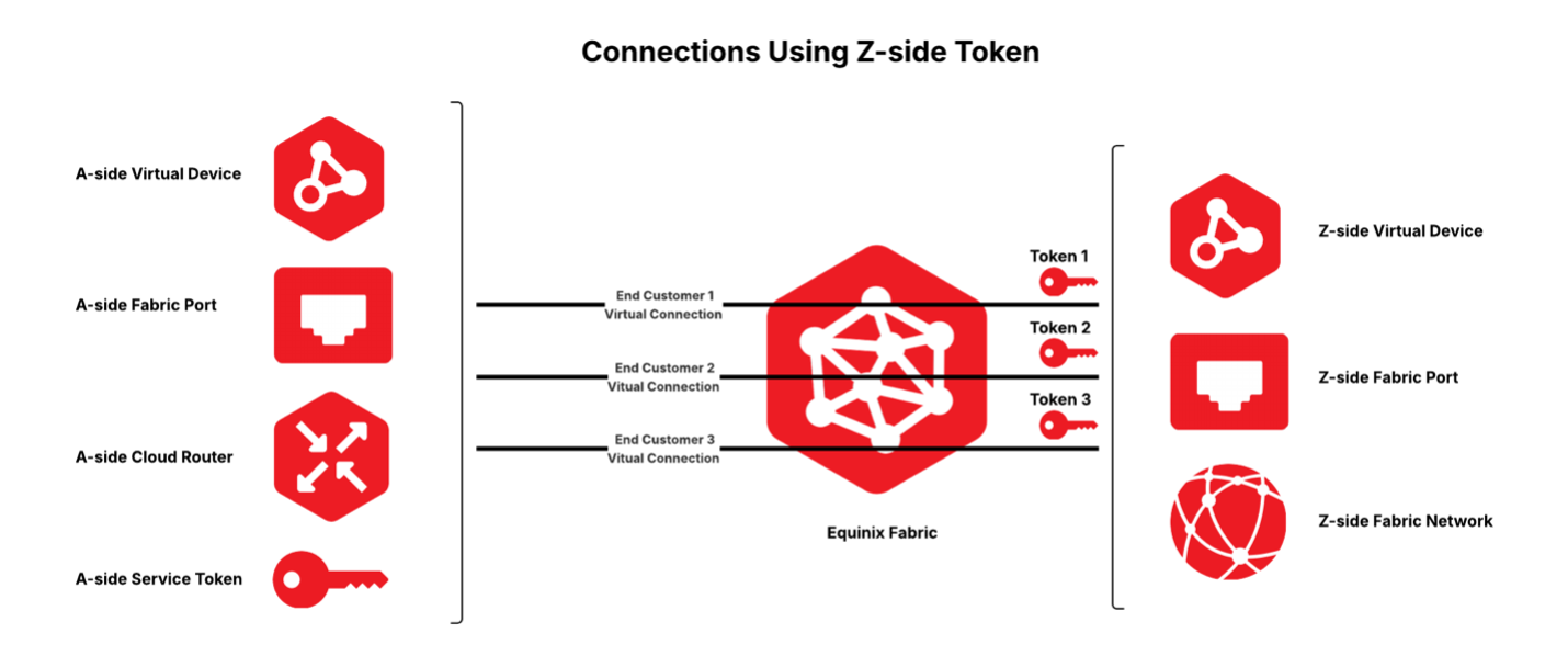

Criação de tokens de serviço Z-Side
Um token de serviço Z-Side é uma chave exclusiva que permite que outro cliente no Equinix Fabric estabeleça uma conexão com você.
Você pode criar tokens Z-Side para os seguintes tipos de ativos:
- Portas Fabric (ambos os tipos EVPL, EPL)
- Dispositivos virtuais Network Edge
- Redes multiponto - E-LAN, E-Tree e E-Access.
Quando um token de serviço Z-Side é criado e compartilhado com outro cliente, ele pode resgatar o token para criar uma conexão com seu ativo predefinido como destino.
O cliente que resgatar o token Z-Side (o proprietário do ativo A-Side de origem) será cobrado pela conexão virtual assim que a criar. Um token de serviço Z-Side também pode ser usado para permitir que outro usuário dentro de sua própria organização tenha ativos em um projeto diferente para que ele possa se conectar a um ativo em seu projeto.

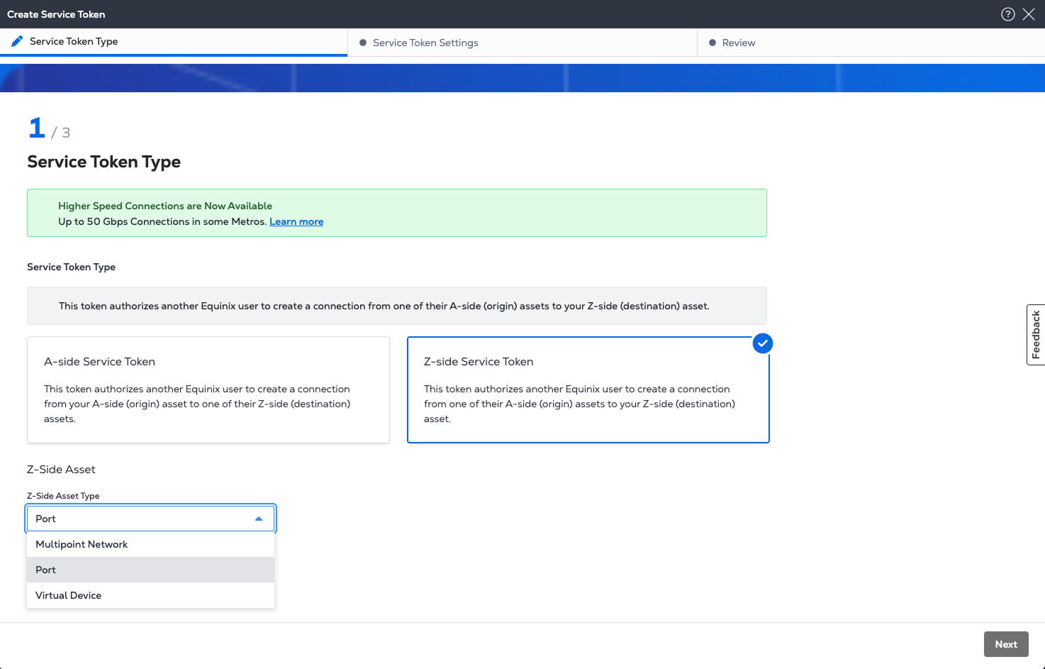

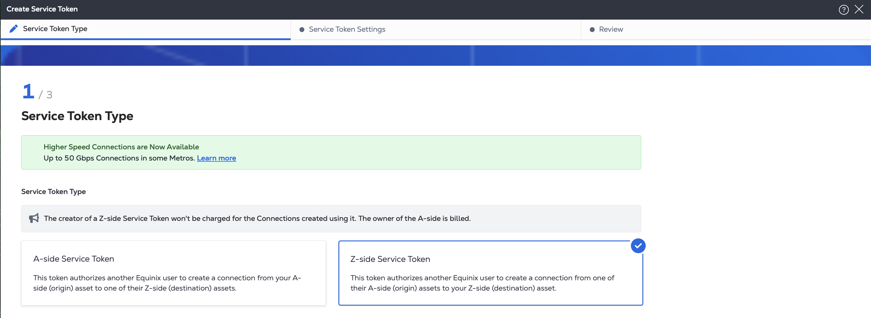

Faça login no Portal do Cliente e navegue até o Fabric Dashboard.
No menu Tokens de serviço, selecione Criar token de serviço .
Na seção Tipo de token de serviço , selecione Token de serviço Z-Side .
Selecione o tipo de ativo para o qual deseja criar o token Z-Side: Porta, Dispositivo Virtual ou Rede Multiponto .

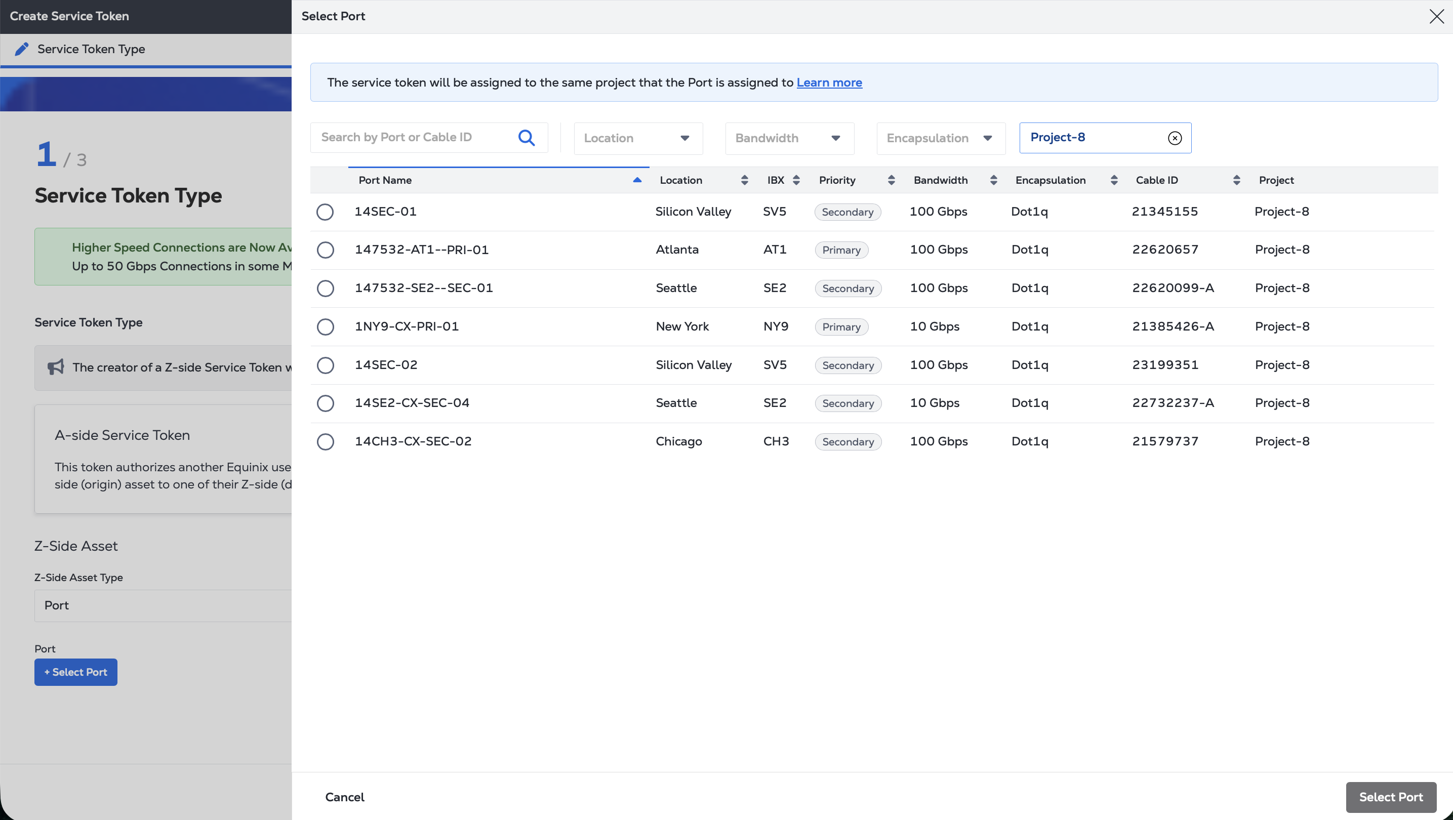

Crie um token de serviço para uma porta
- Portal
- API

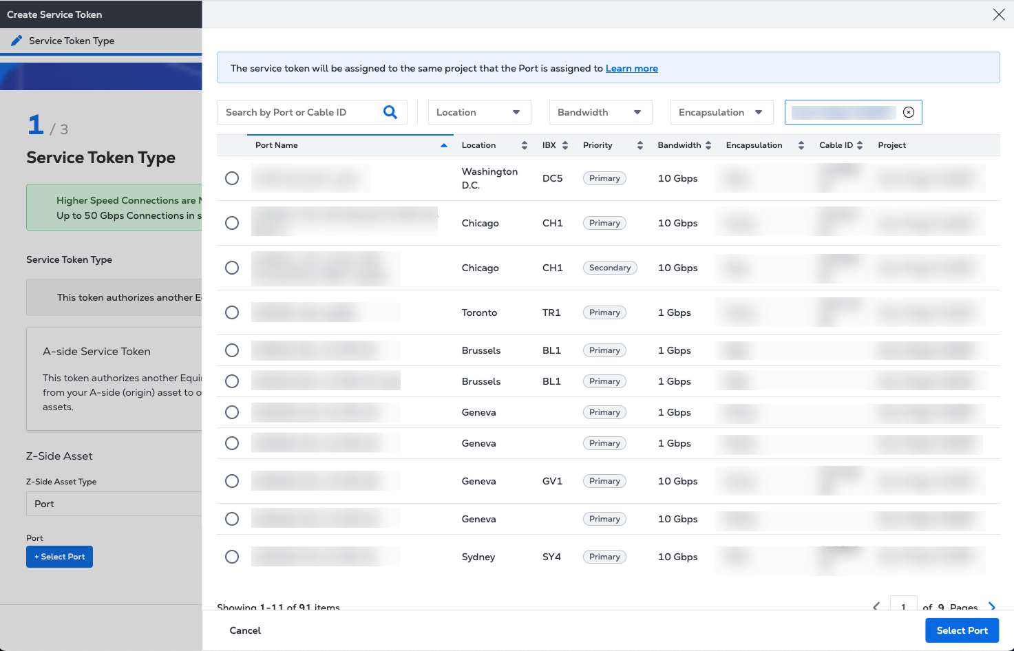

No menu suspenso Ativo do Z-Side, selecione Porta.
Clique em e selecione Porta e escolha a porta específica para o token de serviço na lista. Clique em Selecionar porta.
Clique em Avançar.

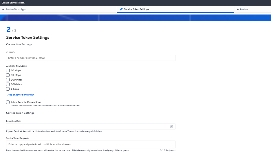

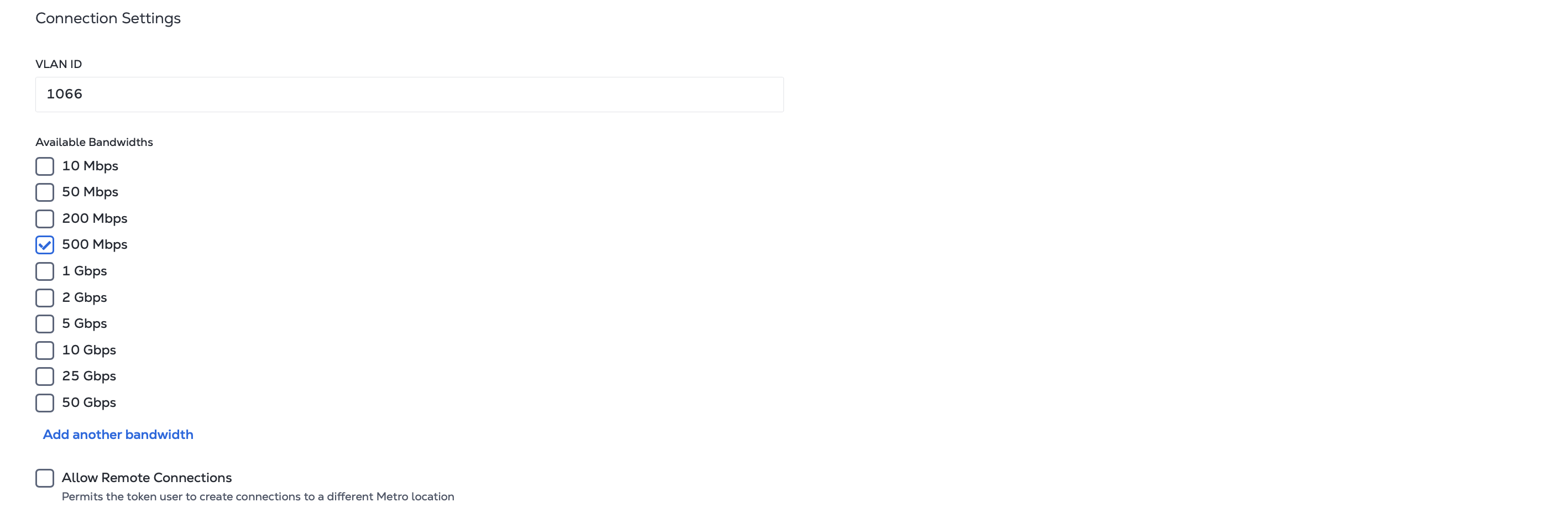

Em Configurações de conexão :
- Insira o(s) ID(s) VLAN para a conexão no seu ativo Z-Side.
- Selecione as larguras de banda para disponibilizar ao usuário do token. Clique em Adicionar outra largura de banda para criar uma opção de largura de banda personalizada.
- Escolha se deseja permitir conexões remotas. Marque o BOX Permitir conexões remotas para permitir que os usuários de token se conectem de um mercado estratégico diferente do local do ativo Z-Side.

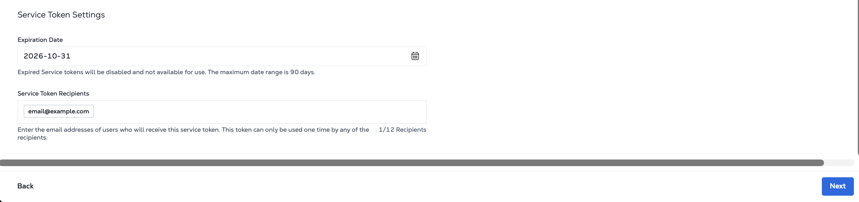

Em Configurações de token de serviço :
- Informe uma data de vencimento para o token de serviço. O token deve ser resgatado até essa data ou expira. O período máximo é de 90 dias.
- Informe os endereços de e-mail dos usuários autorizados a usar o token de serviço. Você pode inserir até 12 destinatários. O token só pode ser usado uma vez por qualquer um dos destinatários.
Clique em Avançar.

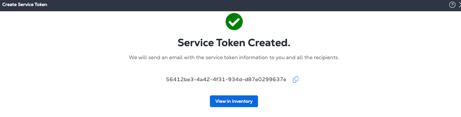

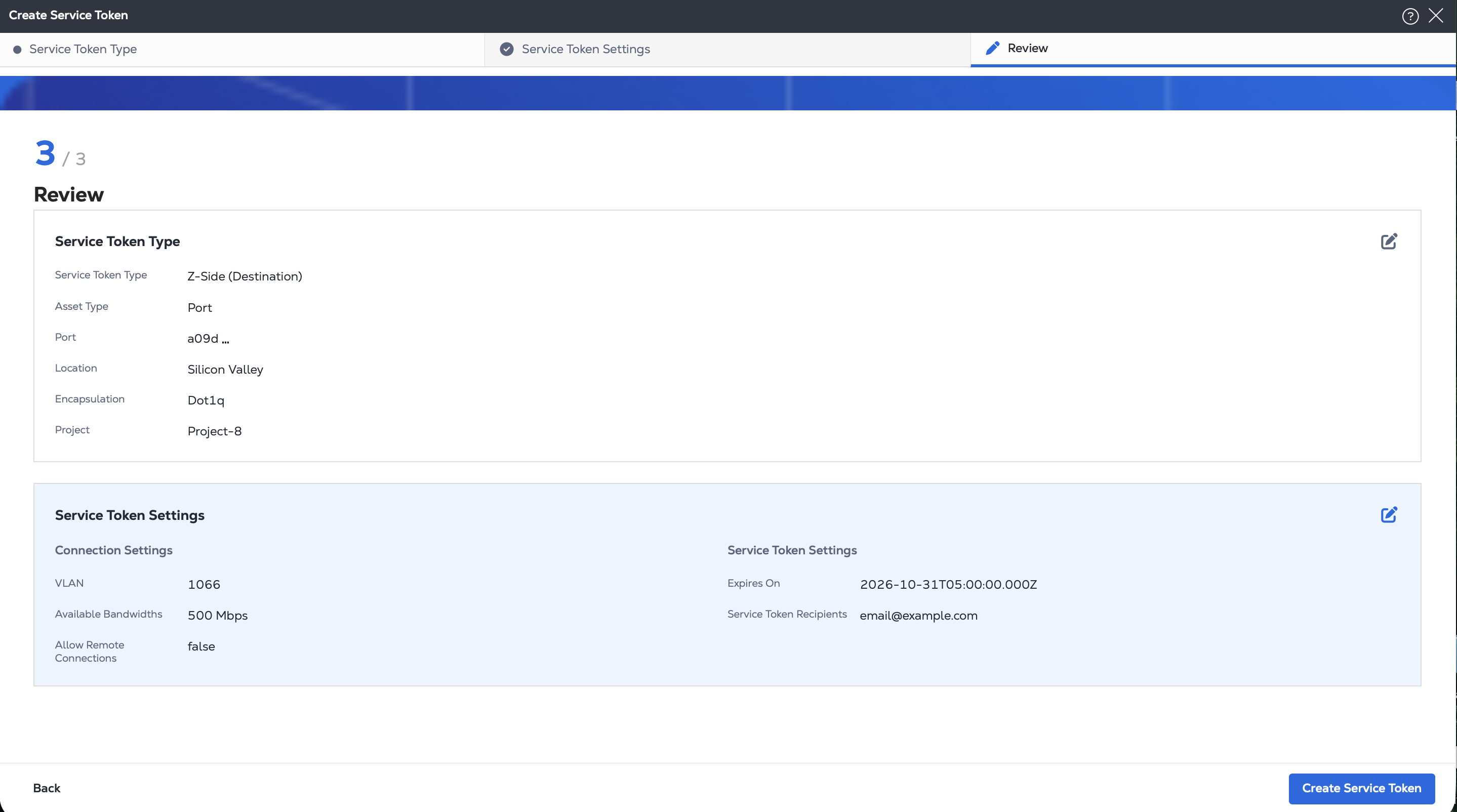

Na página Revisão, revise as informações nos painéis Tipo de token de serviço e Configurações de token de serviço.
Quando estiver pronto, clique em Criar token de serviço .

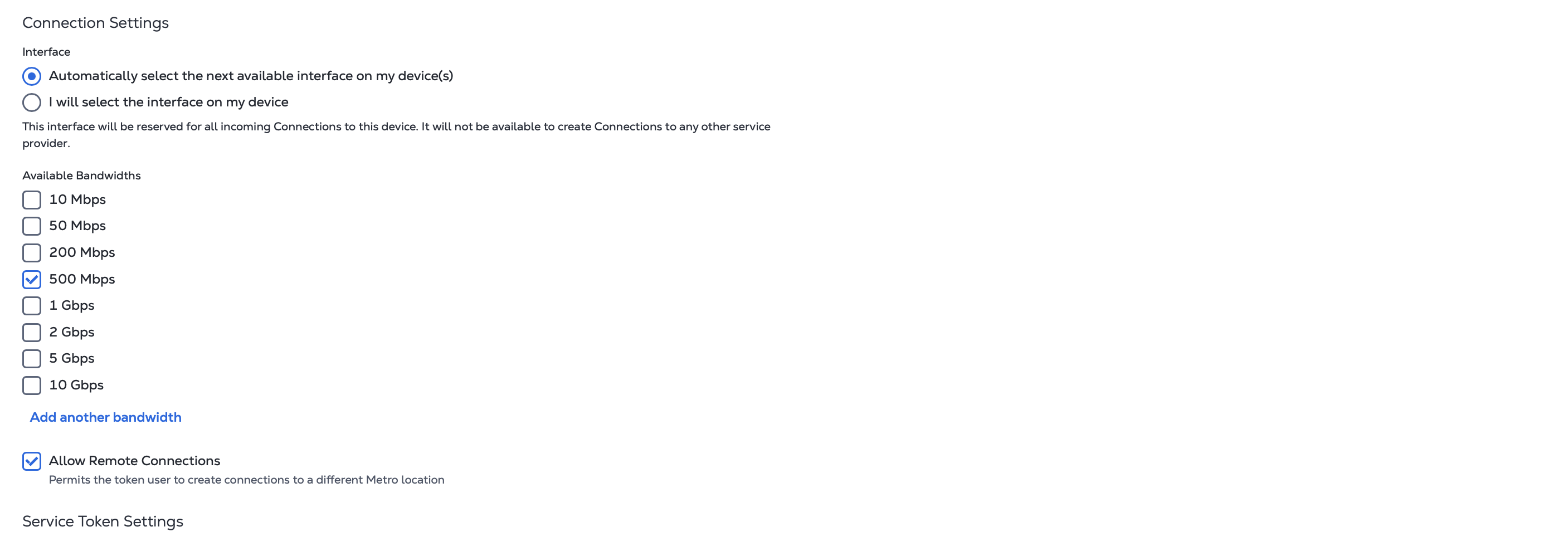

Crie um token de serviço para um dispositivo virtual
- Portal
- API

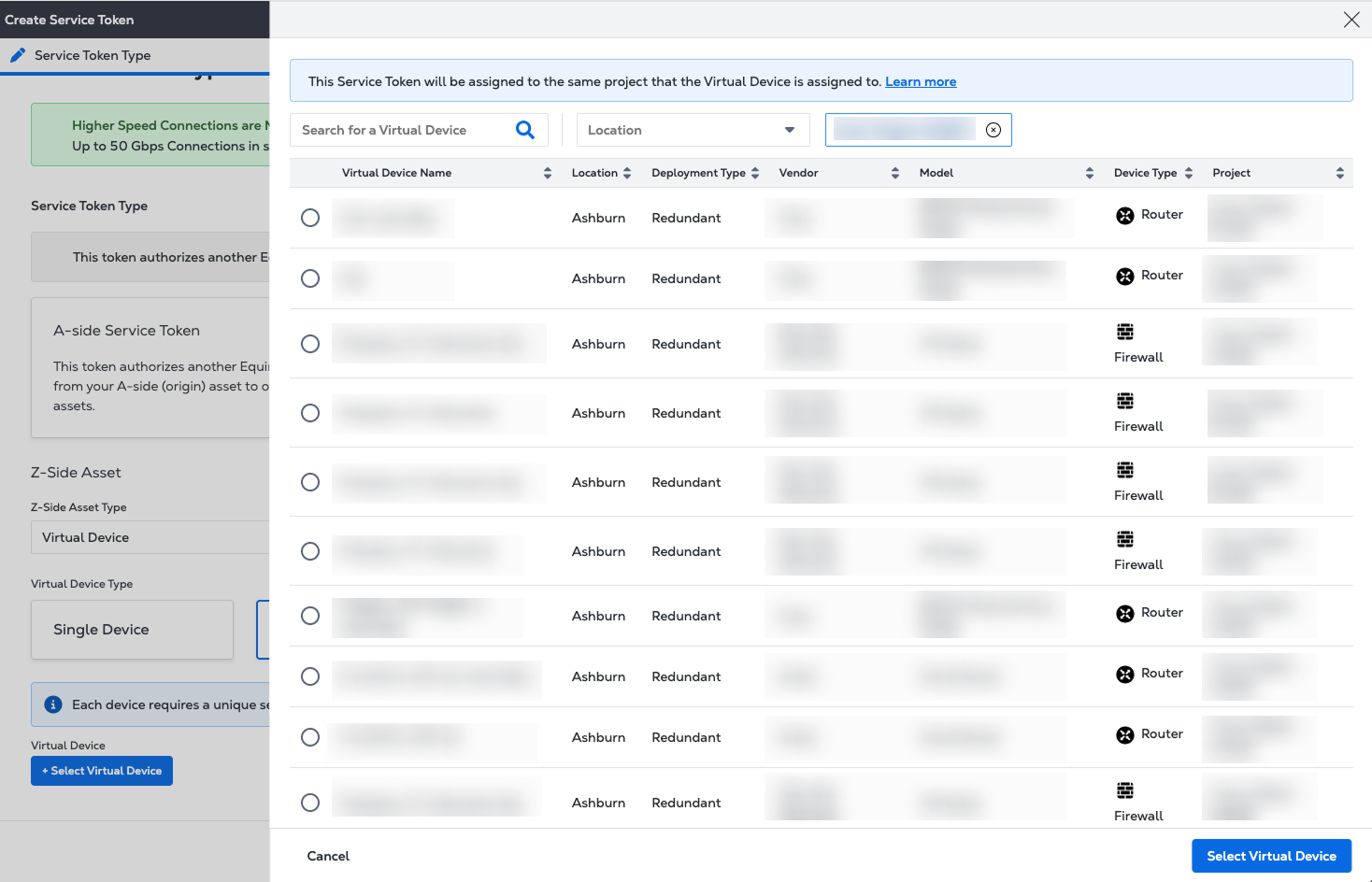

No menu suspenso Ativo do Z-Side, selecione Dispositivo virtual .
Selecione um tipo de dispositivo virtual:
- Dispositivo único - Dispositivos virtuais de instância única.
- Dispositivos redundantes - Um par de dispositivos virtuais redundantes. Importante: Para criar conexões redundantes com dispositivos redundantes, você deve criar um token de serviço separado para cada dispositivo no par de redundância.
- Clusters - Dispositivos virtuais agrupados em cluster.
Clique e selecione Dispositivo virtual e selecione uma instância de dispositivo virtual na lista. Clique em Selecionar dispositivo virtual .
Clique em Avançar.
- Configure a interface a ser usada na conexão. Escolha se deseja usar a próxima interface disponível ou escolher uma interface específica.
Clique em Avançar.

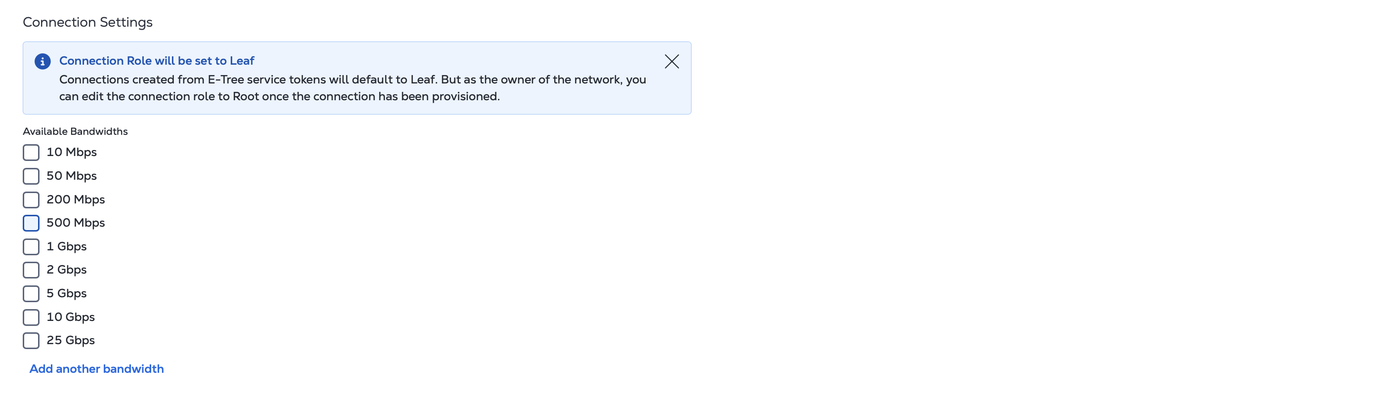

Crie um token de serviço para uma rede multiponto
- Portal
- API

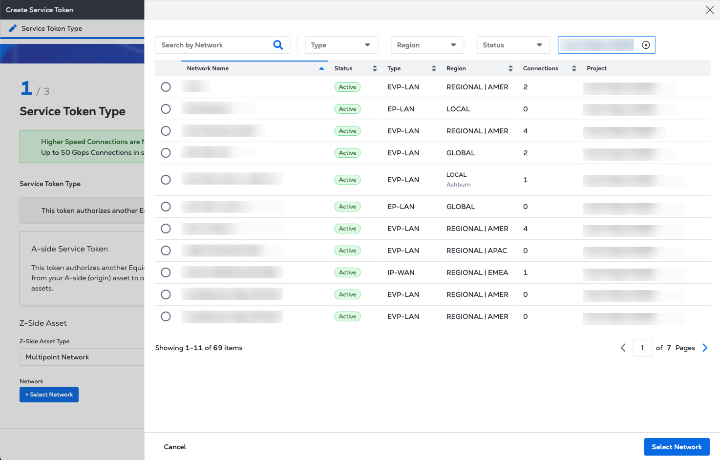

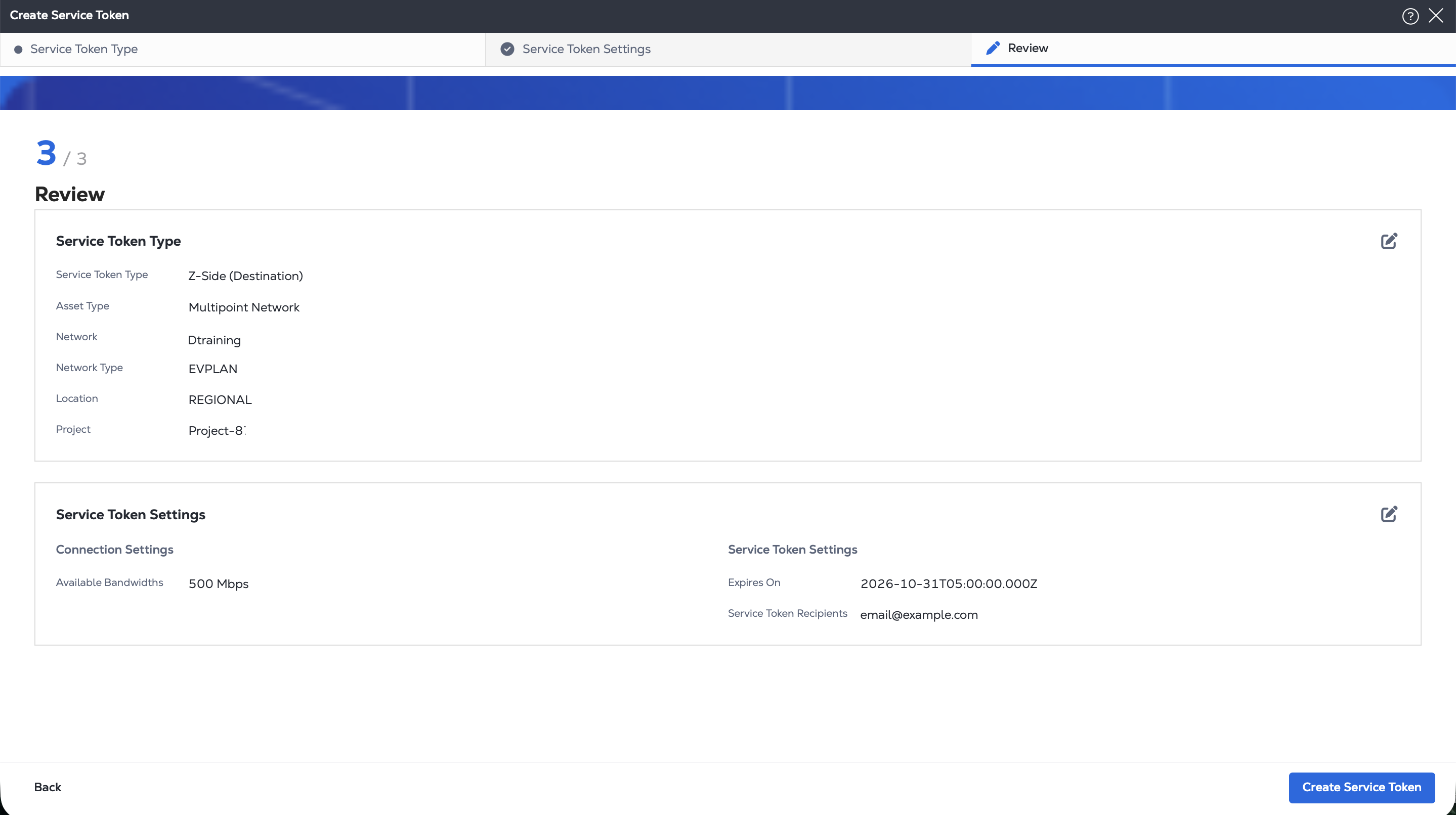

No menu suspenso Ativo do Z-Side, selecione Rede multiponto .
Clique e selecione Rede e selecione a rede multiponto na lista. Clique em Selecionar rede.
Clique em Avançar.
- As conexões criadas a partir de tokens de serviço E-Tree serão padronizadas para Leaf. Como proprietário da rede, você pode editar a função de conexão para root assim que o token de serviço for resgatado e a conexão tiver sido provisionada.
Clique em Avançar.
