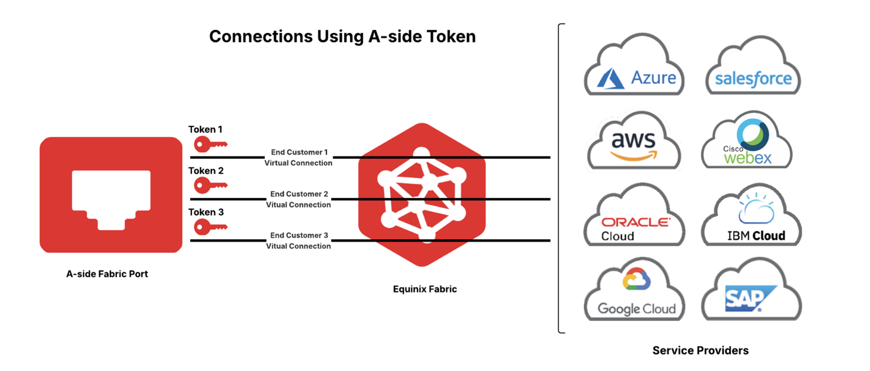

Um token de serviço A-Side permite que um usuário ou cliente crie uma conexão de sua porta Fabric para outros destinos no Fabric. Ele permite o uso agregado da sua porta Fabric A-Side e elimina a necessidade de você, o provedor ou revendedor, entender ou estar ciente dos requisitos exclusivos por conexão.
Crie um token de serviço A-Side para autorizar o uso de sua porta Equinix Fabric para permitir que seus usuários ou clientes se conectem a provedores de cloud, provedores de rede ou qualquer outro destino Equinix Fabric. Como proprietário da porta A-Side, você é cobrado pelas conexões virtuais provisionadas por seus usuários ou clientes que resgatam seus tokens A-Side.

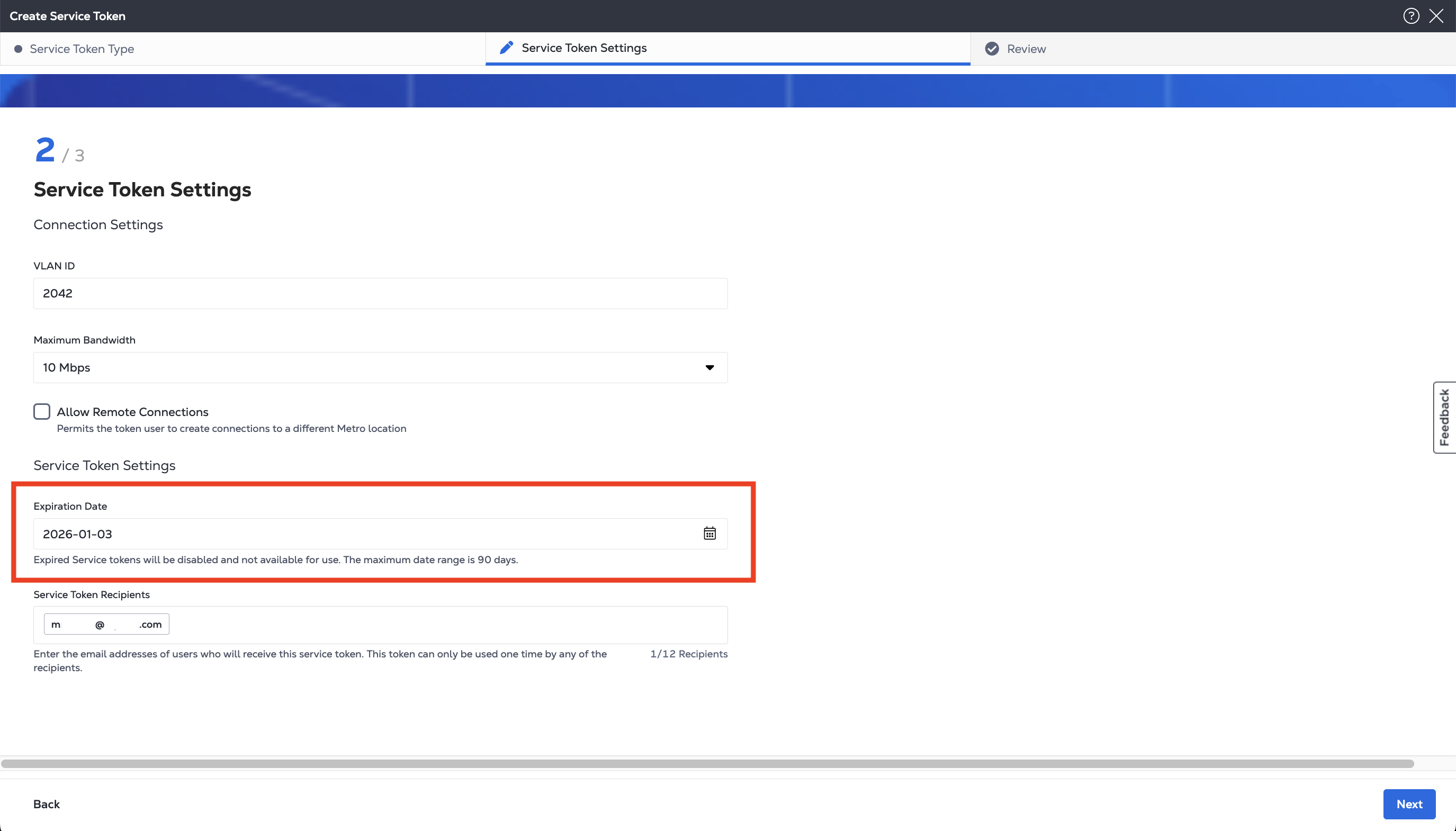

Configurações do token de serviço :
Expiração - você deve definir uma data de expiração para o token de serviço. O cliente ou usuário deve usar o token para criar uma conexão antes da data de expiração. Se o token expirar, ele não poderá ser usado para criar uma conexão, e você precisará criar um novo token.

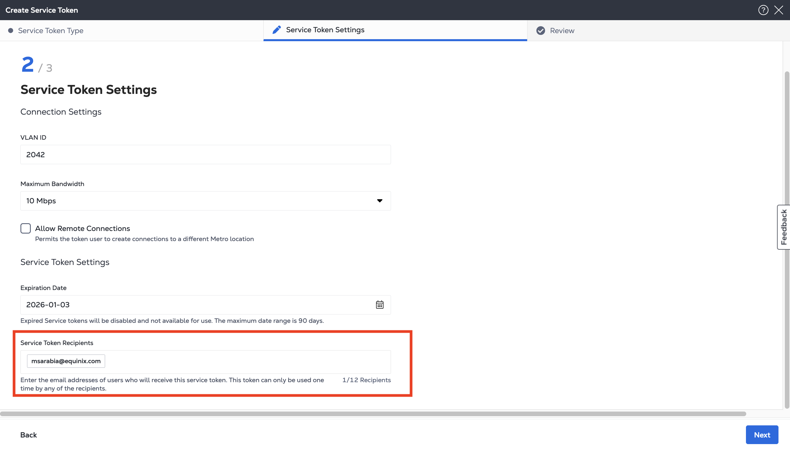

Destinatários do token de serviço - Envie o token de serviço para até 12 destinatários por e-mail. Um token é de uso único; apenas um dos destinatários pode usar o token.

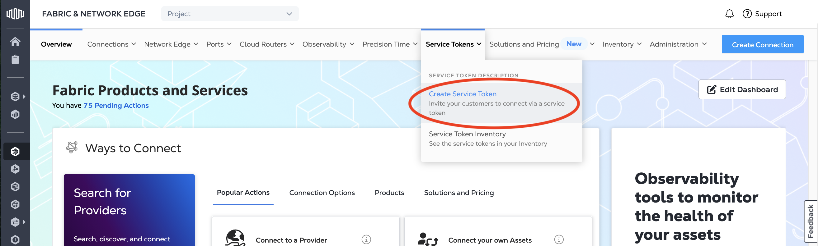

Faça login no Portal do Cliente > Painel do Fabric .
No menu Tokens de serviço, selecione Criar token de serviço .

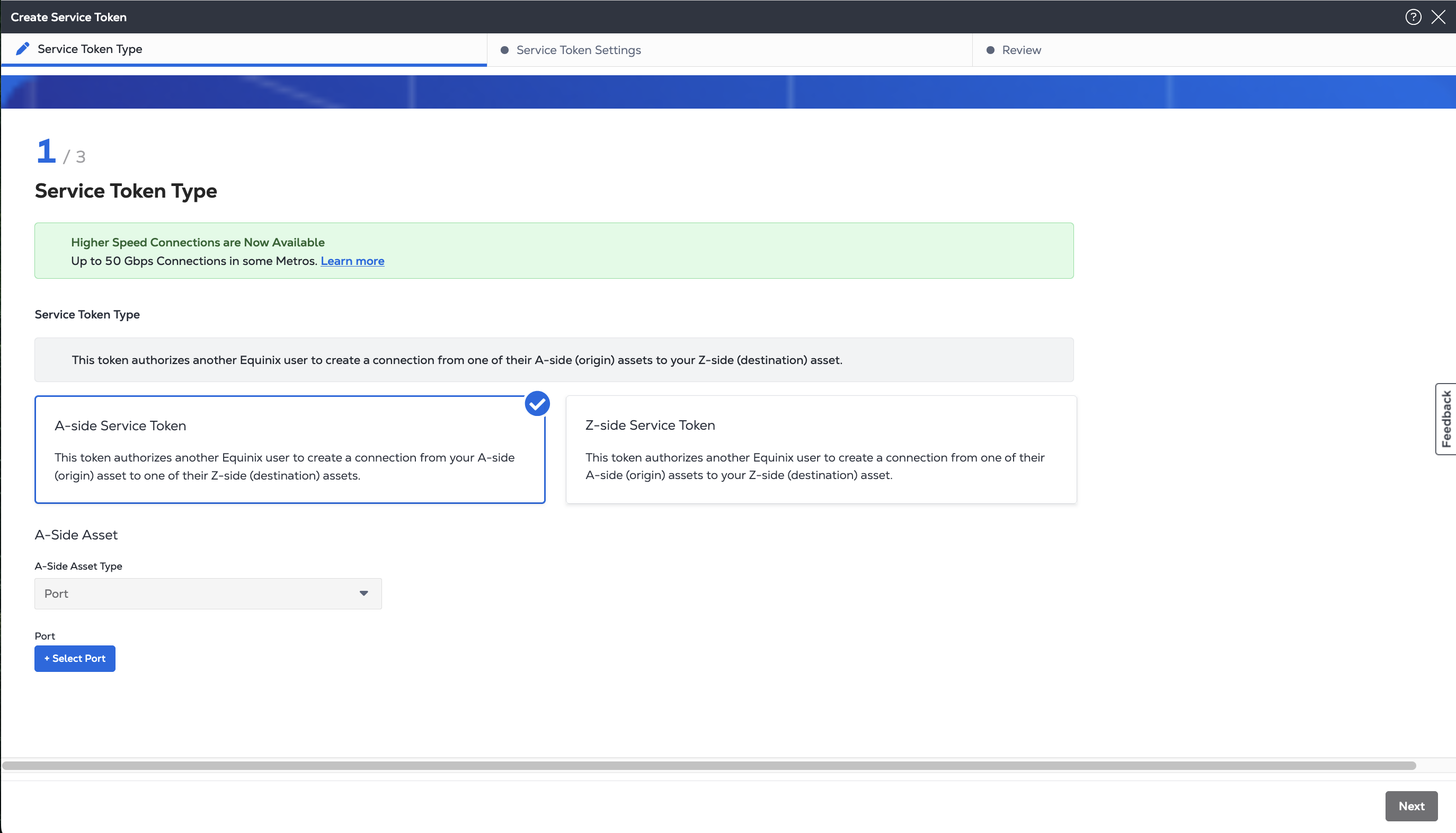

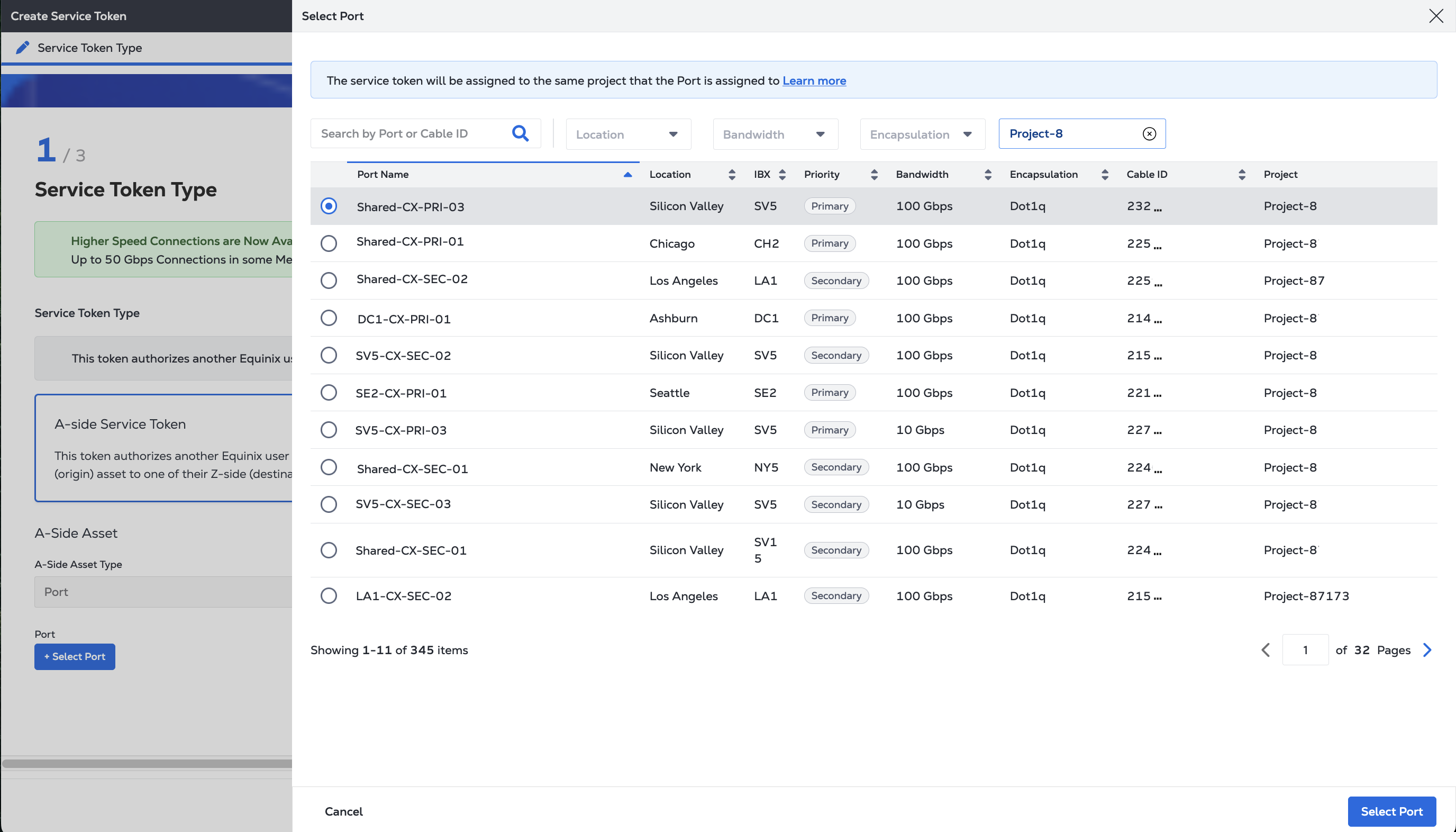

Tipo de token de serviço
Na seção Tipo de token de serviço , selecione Token de serviço A-Side .
Na seção Ativo A-Side, a porta é selecionada automaticamente.
Clique e selecione Porta, escolha uma porta na lista de portas elegíveis no projeto atual. Clique em Selecionar porta.
Clique em Avançar.

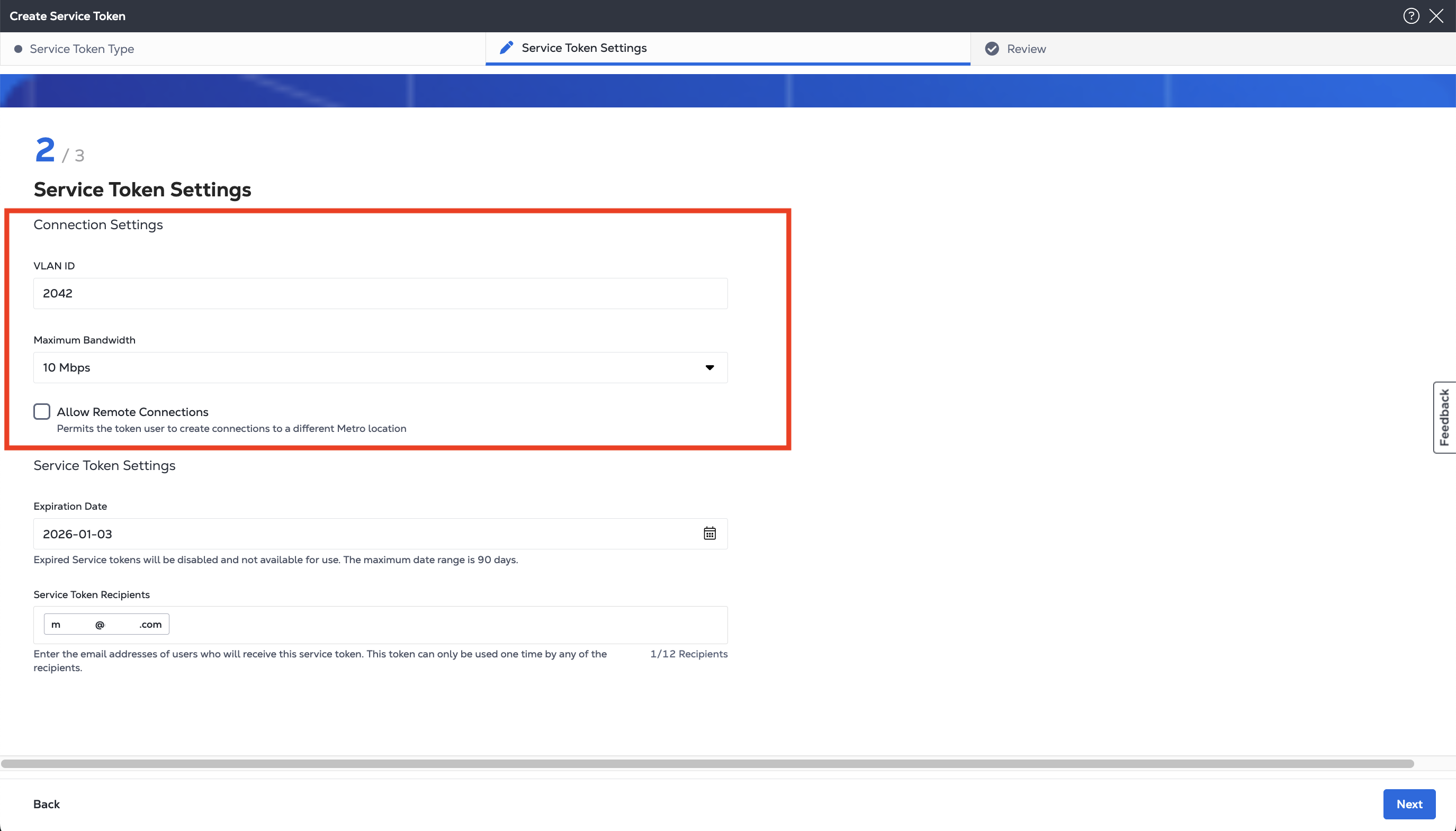

Configurações de conexão
Em Configurações de conexão :
Insira as informações de VLAN para sua Porta.
Selecione a largura de banda máxima para conexões da sua Porta.
Para permitir conexões remotas, marque o BOX Permitir conexões remotas check.
Em Configurações de token de serviço :
Insira ou escolha uma data de expiração para o token de serviço. O tempo máximo de expiração é de 90 dias.
Insira os endereços de e-mail dos usuários que receberão este token de serviço. Este token só pode ser usado uma única vez por qualquer um dos destinatários.
Clique em Avançar.

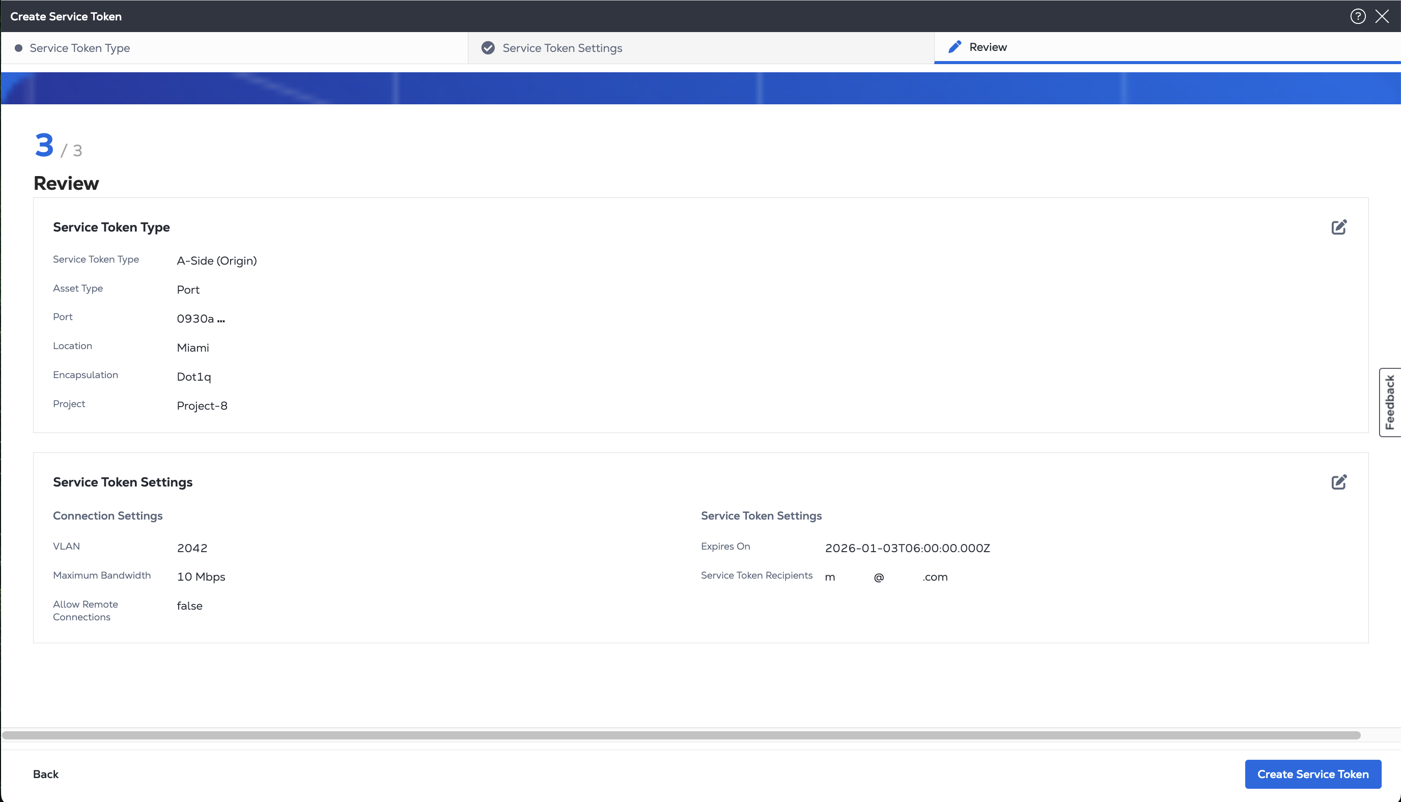

Revise
Consulte as informações do token de serviço nas seções Tipo de token de serviço , Configurações de conexão e Configurações de token de serviço . Se você precisar alterar as informações, clique em Voltar.
Depois de criar um token de serviço do lado A e compartilhá-lo com seu usuário ou cliente, ele terá permissão total para criar uma conexão a partir da porta definida pelo token de serviço. Você, o criador do token A-Side e o proprietário da porta, são cobrados pela conexão feita pelo seu usuário ou cliente.
Quando as informações do token de serviço estiverem corretas, clique em Criar token de serviço .

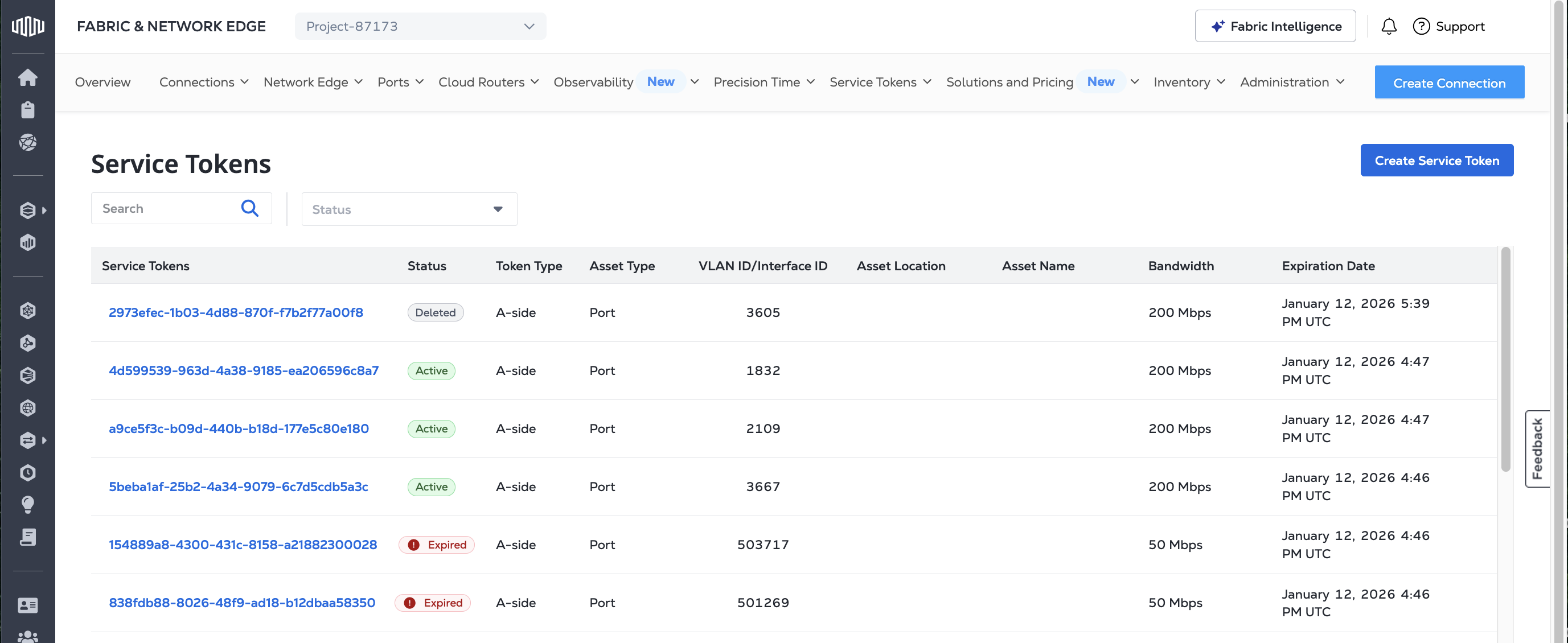

Status do token de serviço
Depois de criar um token de serviço, você pode verificar seu status, incluindo se ele foi resgatado pelo seu usuário ou cliente. Se o status for Inactive, o token de serviço ainda não foi resgatado. Se o status for Active, o token de serviço foi resgatado.
Se o status for Expired, o token de serviço atingiu a data de expiração sem ser resgatado pelo usuário ou cliente.
- Portal
- API
Para verificar o status do token de serviço, faça login no Portal do Cliente e navegue até o Inventário de token de serviço
Para verificar o status de seus tokens de serviço, envie uma GET solicitação para o /fabric/v4/serviceTokens terminal. A resposta inclui uma lista de seus tokens de serviço junto com seus status no statecampo.
