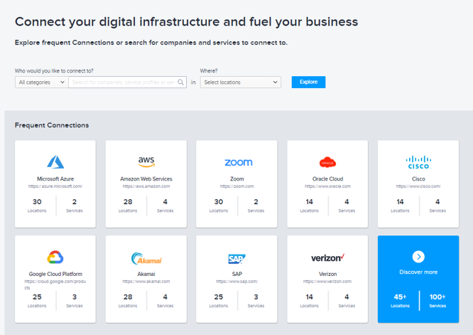

Os perfis de serviço público permitem que os clientes vejam que você tem serviços disponíveis em Tecidos em certos locais do Equinix. Os clientes podem buscar os serviços de Tecido de algumas maneiras diferentes:
  • Equinix.com
  • Service Provider Availability page
  • Equinix Fabric portal
  • Barra de navegação global da Equinix

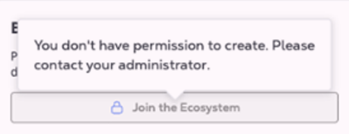

Para criar um perfil de empresa, você precisa ter permissões fabric.serviceprofile.create. Caso não tenha essas permissões, os botões Participar do Ecossistema e Criar um Perfil de Empresa ficarão desativados. Entre em contato com o administrador da sua empresa para obter as permissões necessárias.

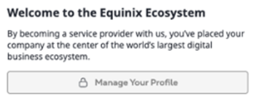

Agora, os perfis das empresas são criados no portal Fabric, na página de Busca de Fornecedores de Serviços. Para acessar essa página, faça login no portal Fabric e clique em Encontrar Fornecedores de Serviços. Em seguida, clique no cartão “Junte-se ao Ecossistema” no canto superior direito da página.

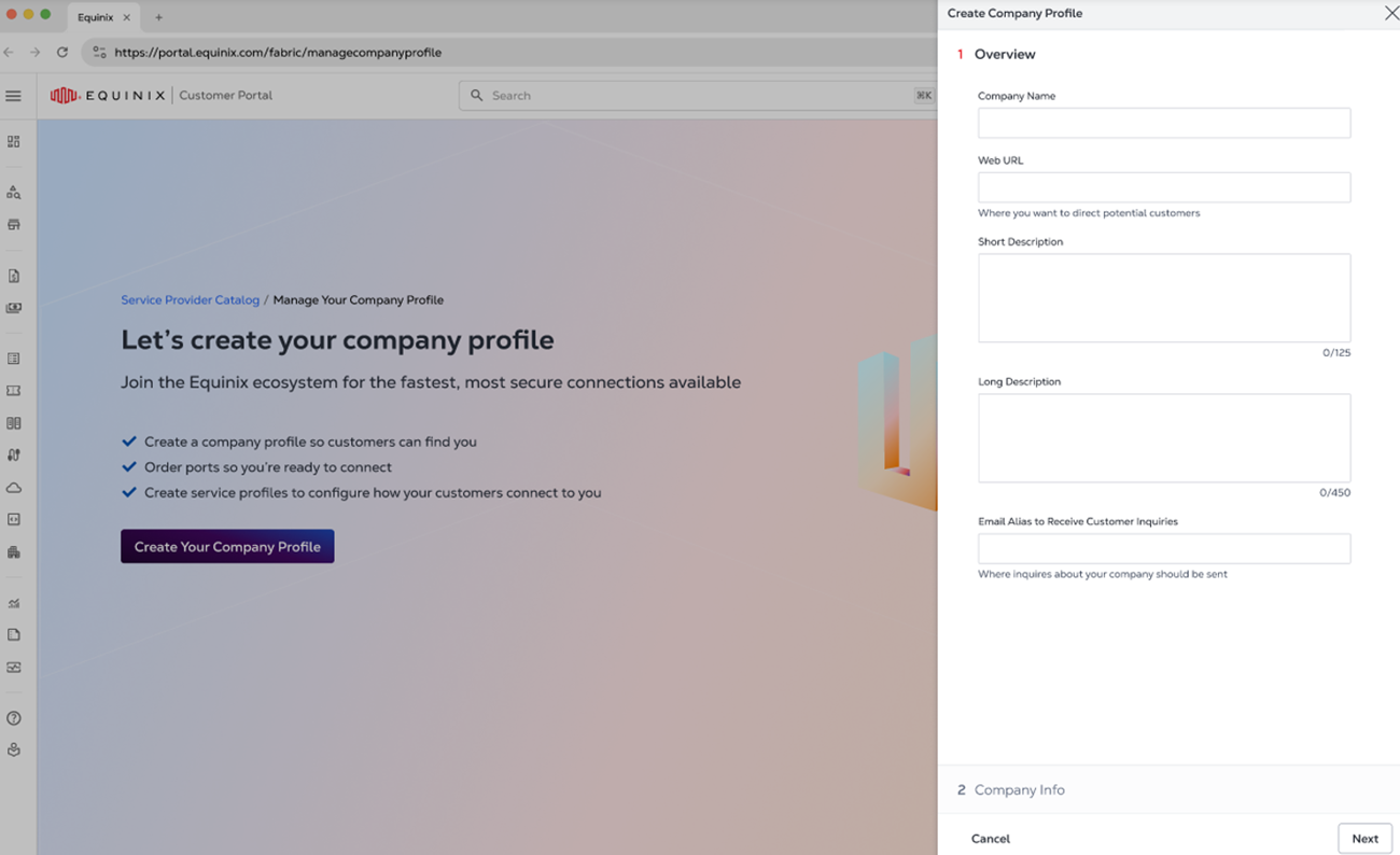

A partir daí, clique em Criar um Perfil da Empresa e o painel mostrado será exibido. Preencha as informações fornecendo uma descrição curta e longa da sua empresa, o URL do site da sua empresa e outras informações solicitadas, conforme mostrado abaixo.
Clique em Próximo.

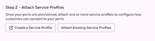

A última gaveta permite que você encomende Portas de Tecido, caso ainda não as possua. Se você já possui portas, prossiga para a Etapa 2 - Vincular Perfis de Serviço. Você pode criar um novo perfil de serviço para ser vinculado ao perfil da sua empresa ou vincular um perfil de serviço existente ao perfil da empresa que você acabou de criar.
observação
Pelo menos um Perfil de Serviço deve estar vinculado a um Perfil de Empresa. Não é possível criar um Perfil de Empresa independente.

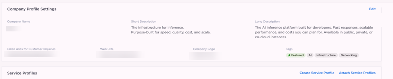

Na página Gerenciar seu Perfil, visualize todas as informações sobre o perfil da sua empresa, incluindo como ela será exibida para clientes em potencial. Você também pode visualizar os perfis de serviço vinculados ao perfil da sua empresa.
Edite o perfil clicando em Editar na seção Configurações do Perfil da Empresa e faça as alterações desejadas nas informações do perfil da sua empresa. Você também pode excluir o perfil da empresa clicando em Excluir Perfil.
