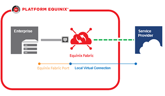

Arquiteturas de exemplo​
Configuração não redundante​

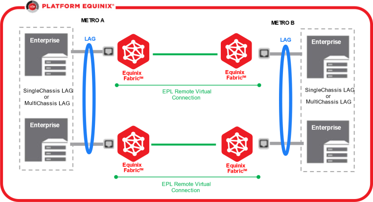

Multi-Chassis - Configuração LAG​
O suporte a LAG de vários chassis é limitado ao equipamento do cliente quando este escolhe uma porta EPL.

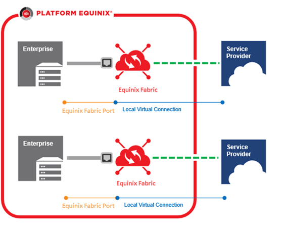

Configuração Redundante​
Esta opção suporta duas portas físicas diversas do Equinix Fabric para diversos Chassi Equinix Fabric (Primário e Secundário). Ela conecta dois circuitos virtuais diversos do Equinix Fabric aos provedores de serviço.

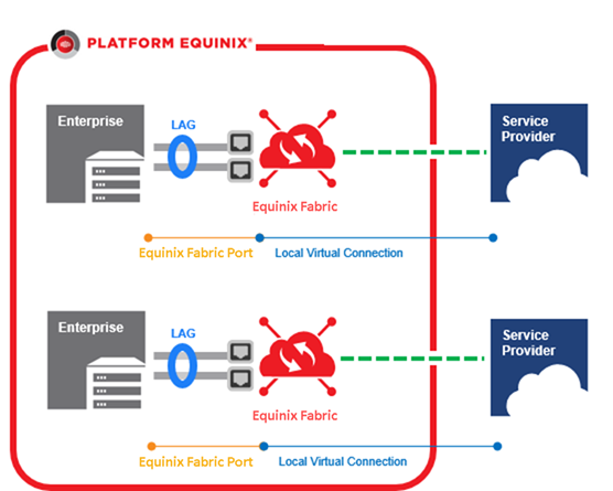

Configuração Redundante do LAG​
Isso permite o LAG com um único link físico ou membro com uma configuração ativa do Link Aggregation Control Protocol (LACP) (IEEE 802.3ad), formando LAG de até 8 portas.
Esta opção de configuração suporta duas portas físicas diversas do Equinix Fabric para diversos Chassi Equinix Fabric (Primário e Secundário). Além disso, esta opção conecta dois circuitos virtuais diversos do Equinix Fabric aos provedores de serviço.
