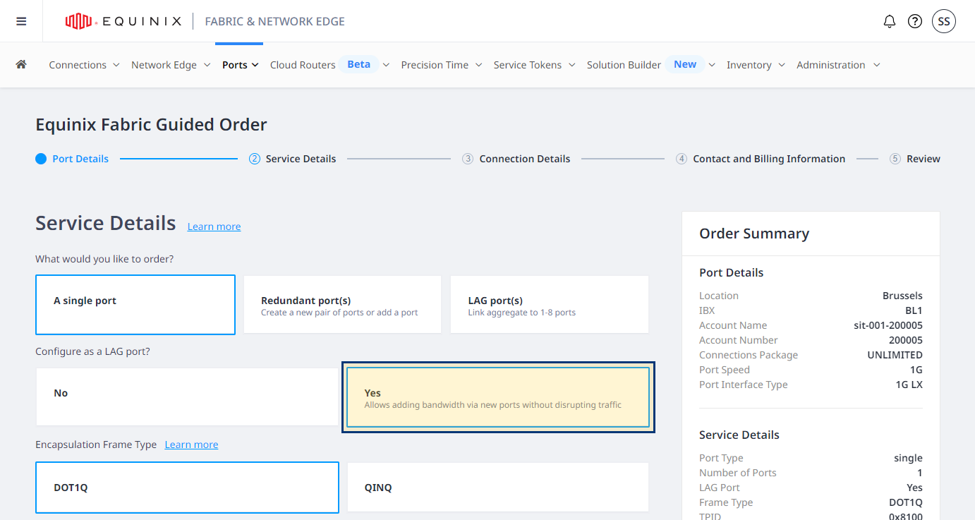

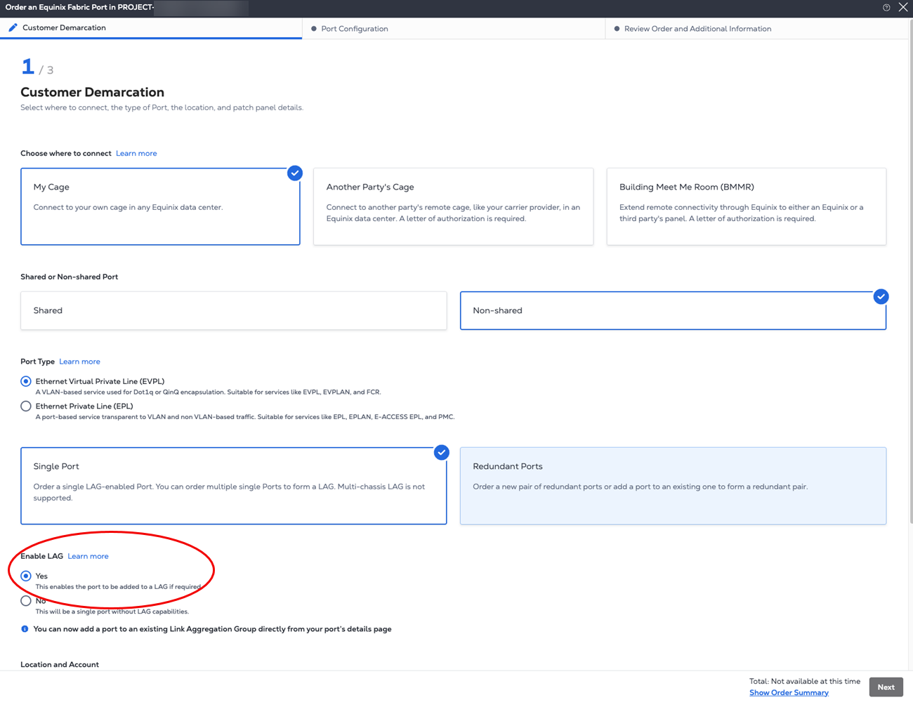

Atualização de uma porta sem LAG para uma porta com LAG
Para atualizar de uma porta sem LAG para uma porta com LAG:
Faça login no Portal do Cliente .
Solicite uma nova porta Fabric com a opção LAG ativada.
Migre suas conexões virtuais da porta antiga para a nova porta:
- Migre você mesmoas conexões virtuais.
- Abra um caso de suporte (região AMER).
- Entre em contato com a Equinix em APAC.Migration@ap.equinix.com (região APAC) ou EMEA.Migration@eu.equinix.com (região EMEA) com uma solicitação para migrar sua conexão virtual para a nova porta. Certifique-se de incluir UUIDs de ambas as portas.
Exclua a porta antiga ou abra um caso de suporte com uma solicitação para que ela seja desprovisionada.
