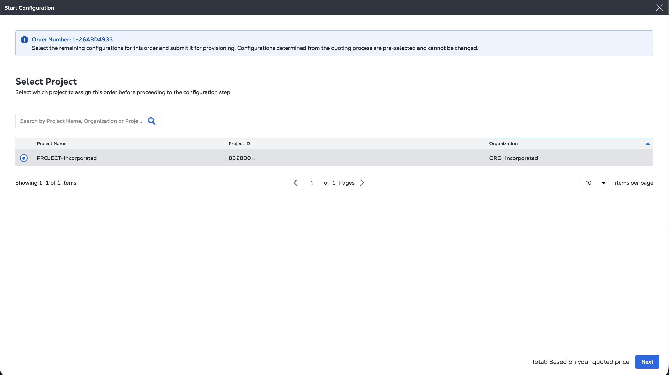

  1. Selecione o projeto no qual deseja criar a porta e clique em Avançar.

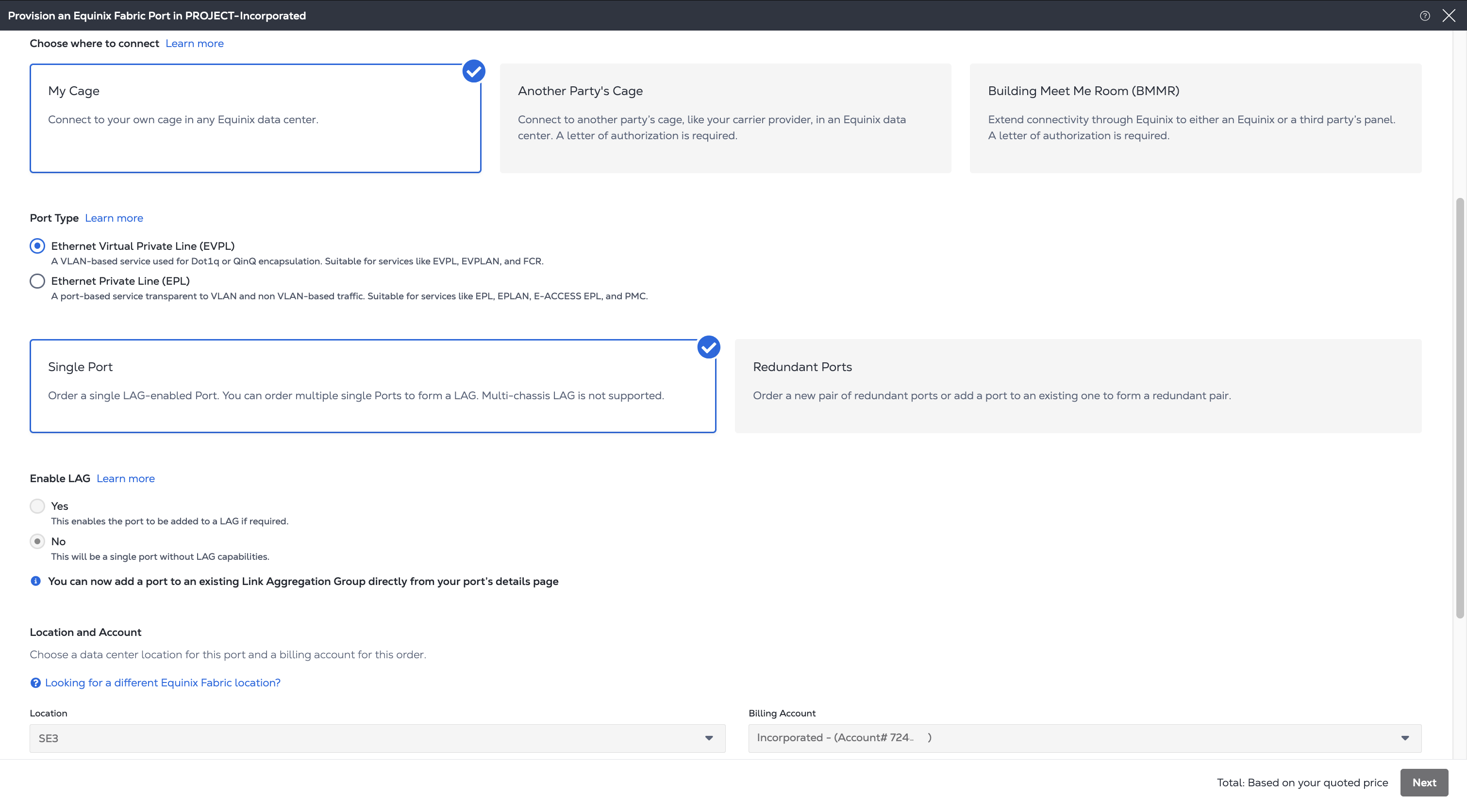

  2. Na página Demarcação de Clientes:
    Os valores de configuração derivados do seu orçamento não podem ser alterados. Isso inclui:
    • Escolha onde se conectar
    • Tipo de redundância
    • ATRASO
    • Contagem de ATRASO
    • Localização - IBX
    • Conta de Faturamento
    Em Tipo de Porta, selecione Ethernet Virtual Private Line (EVPL) ou Ethernet Private Line (EPL) para o tipo de porta a ser criada.

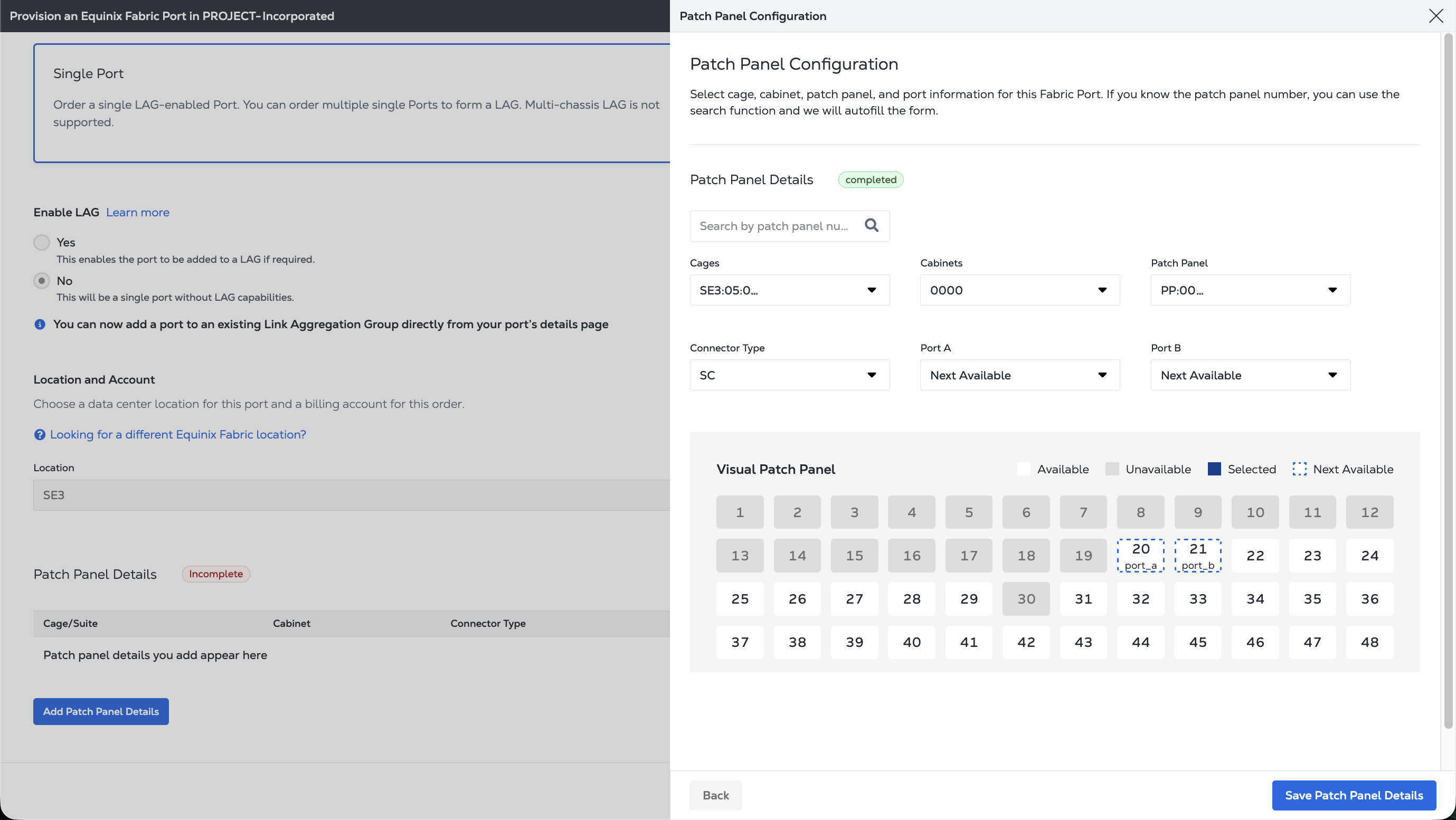

    Clique em Adicionar detalhes do painel de conexão e selecione:
    • Gaiola
    • Gabinete
    • Patch Panel
    • Tipo de conector
    • e as portas no painel de conexão
    Clique em Salvar detalhes do painel de conexão.

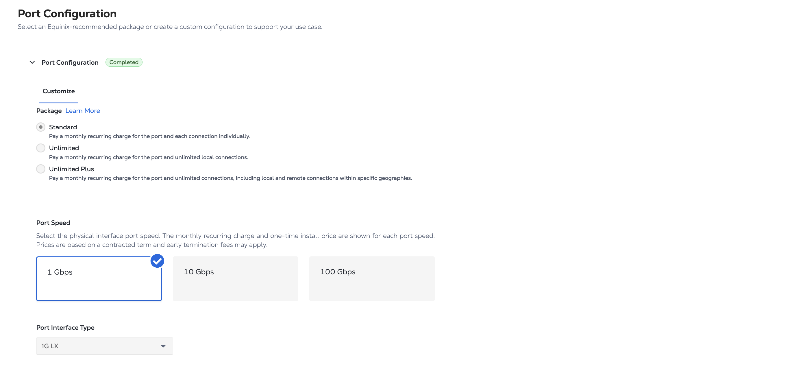

  4. Na página Configuração de Porta:
    • Pacote
    • Velocidade
    • Tipo de interface
    • Porta de tecido IBX

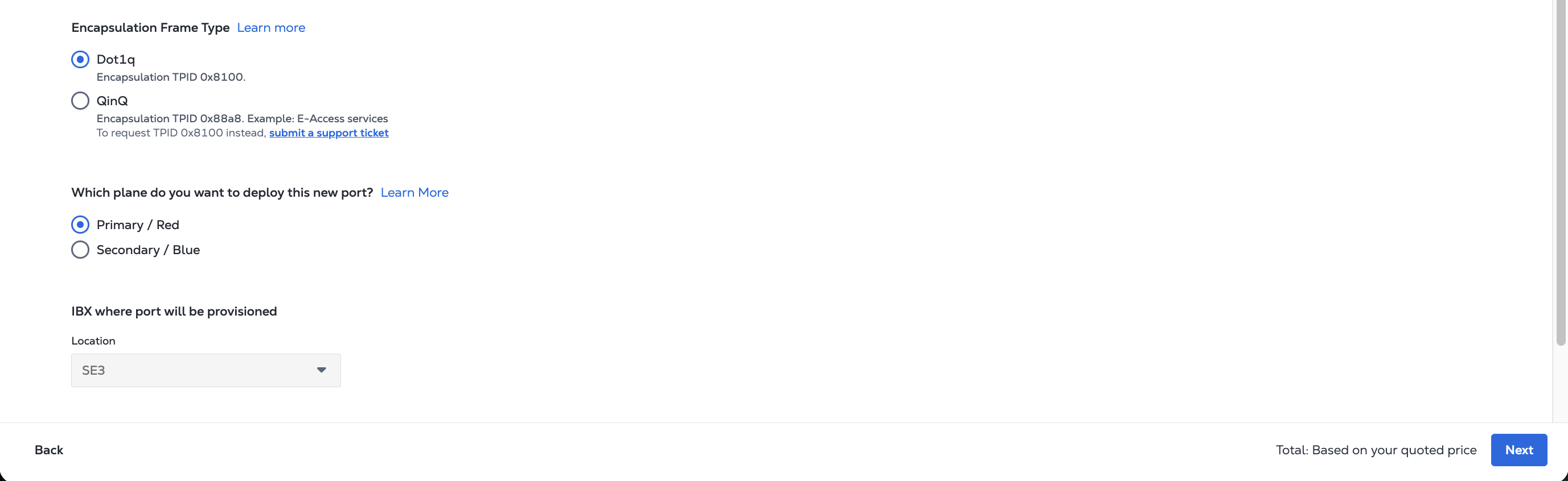

    Você configura os seguintes valores:
    • Tipo de moldura de encapsulamento
    • Prioridade do Porto (Primária/Secundária)
  5. Clique em Próximo.

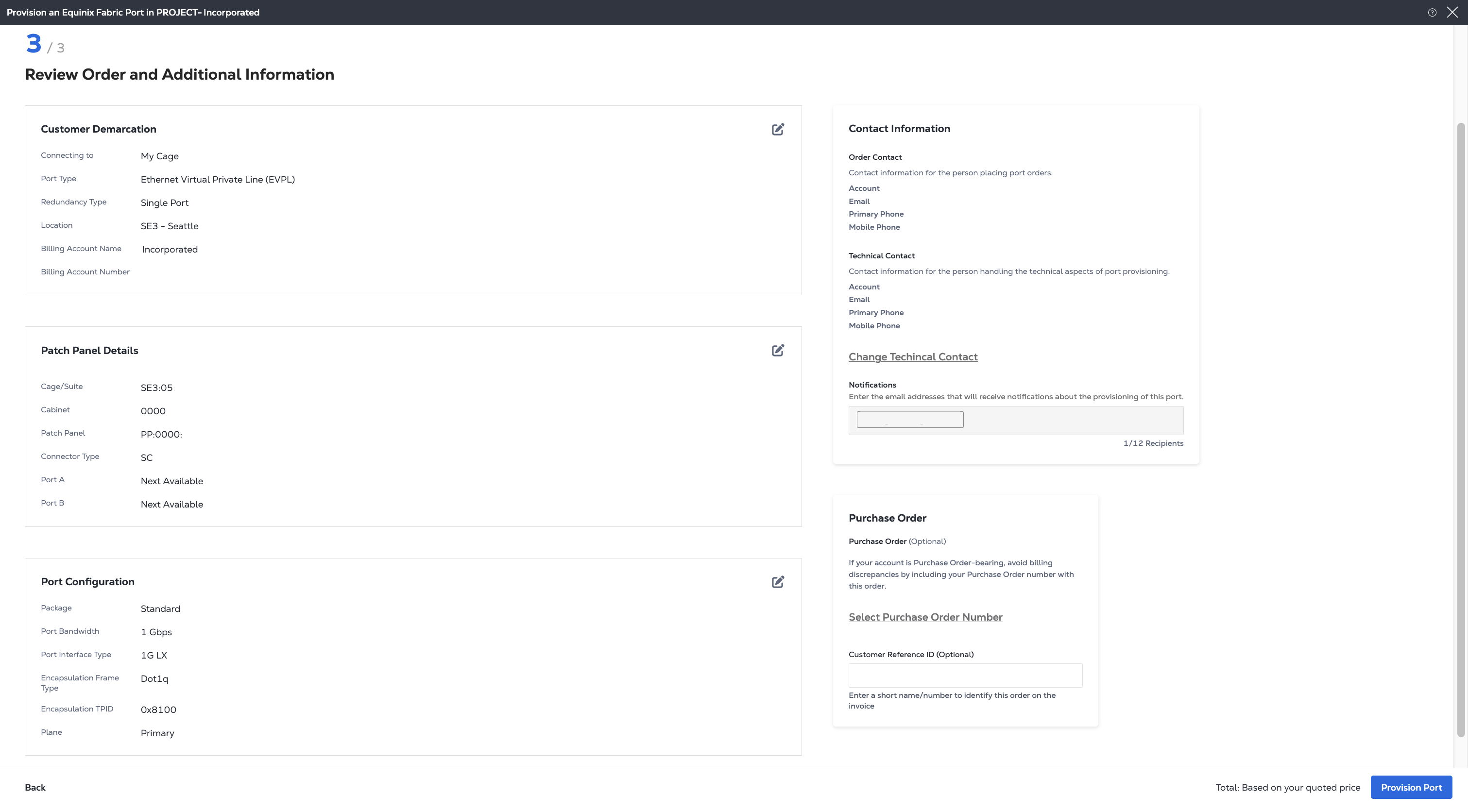

Revisar e enviar​
  1. Analise a configuração nos painéis Demarcação do Cliente, Detalhes do Painel de Conexão e Configuração de Porta.
  2. O painel Informações de Contato exibe as informações de contato do Pedido e do Suporte Técnico. Esses contatos são derivados da cotação e não podem ser alterados.
  3. O painel Pedido de Compra exibe o número do Pedido de Compra da sua cotação, se houver. Um número de Pedido de Compra não pode ser alterado ou adicionado. Você pode adicionar um ID de Referência do Cliente no campo.
Clique em Provisionar Porta para enviar a solicitação.
Após o envio, o Fabric inicia automaticamente o provisionamento da porta e você receberá uma notificação assim que o pedido for concluído. Após a conclusão do provisionamento, você poderá visualizar a porta no Inventário de Portas do Fabric.
