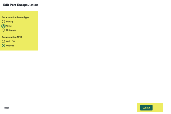

Para atualizar a porta:

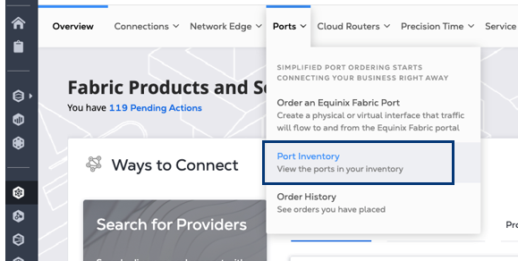

  1. Faça login no Portal do Cliente e, no menu de navegação global, clique em Fabric.
  2. No menu Portas, selecione Inventário de portas .
  3. Localize e clique na porta que deseja atualizar.

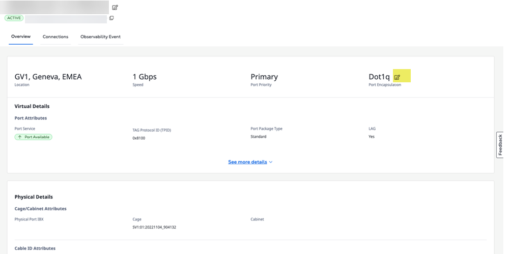

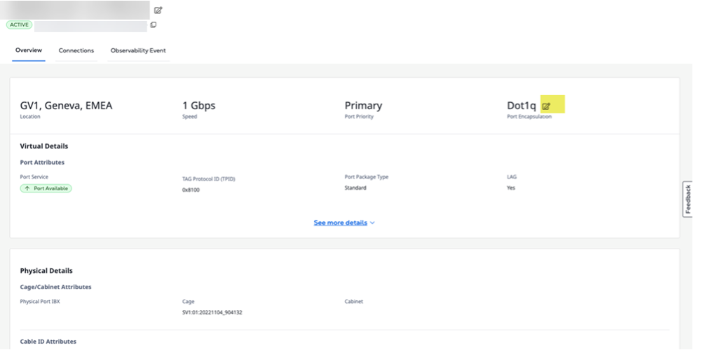

  4. No campo Encapsulamento de Porta , clique em Editar.
  5. Selecione o novo valor necessário.
  6. Clique em Enviar.
Uma mensagem é exibida na parte superior da página indicando que a atualização da porta foi aceita. Você também receberá um e-mail de confirmação assim que a porta for atualizada.

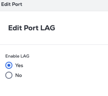

Atualizar o valor de LAG de uma porta sem conexões virtuais ativas.​

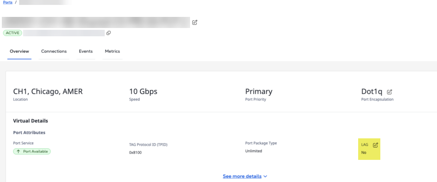

  4. No campo LAG, clique em Editar.

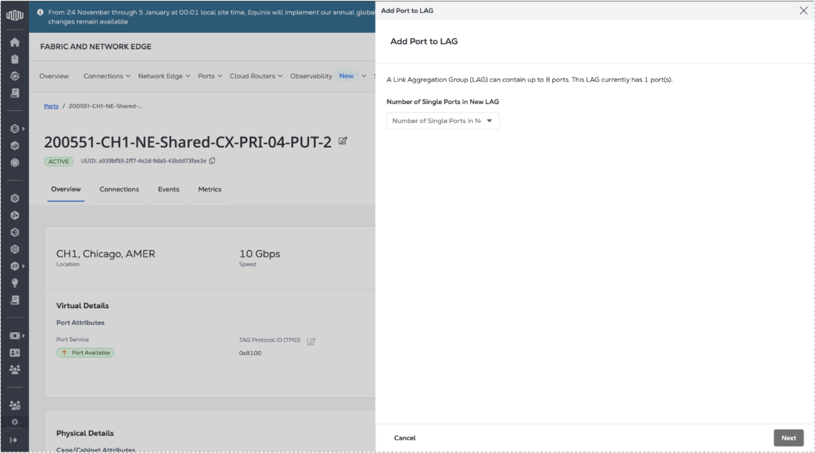

Passos​

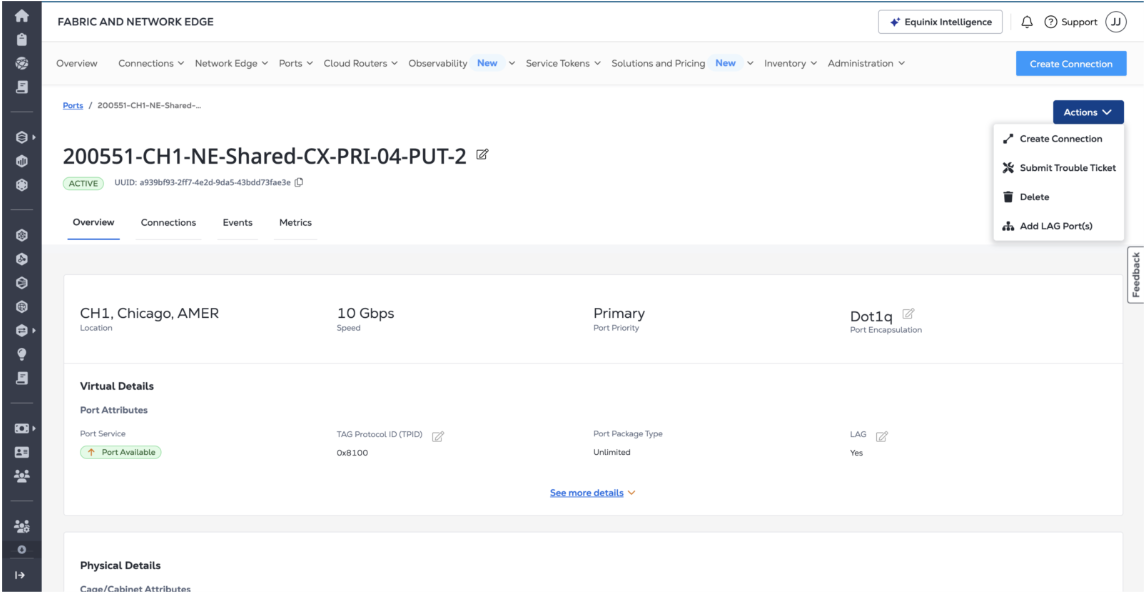

  1. Abra o Inventário de portas . Faça login no Portal do Cliente > Fabric > Inventário de Portas . Selecione a porta LAG que deseja expandir.
  2. Na página Detalhes da porta, vá para o menu suspenso Ações e clique em Adicionar porta LAG .
  3. Selecione o número de portas a adicionar.

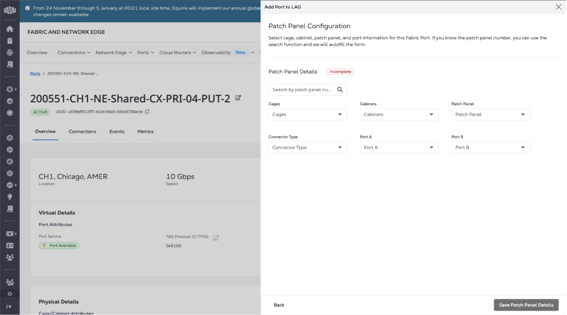

  4. Se a porta existente que está sendo usada para criar o LAG for uma porta My Cage, configure os detalhes do painel de conexão.

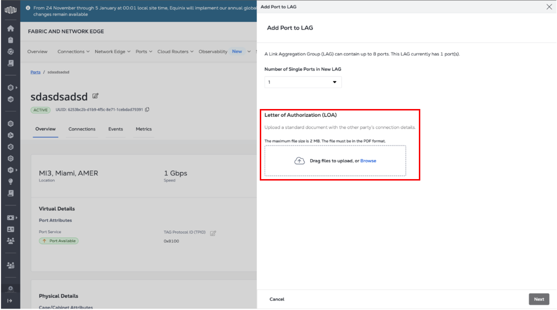

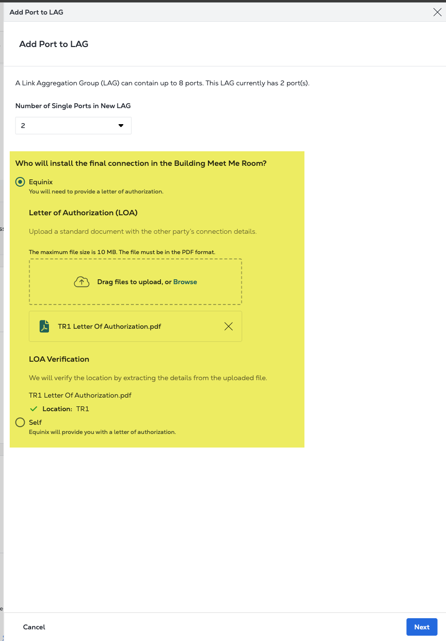

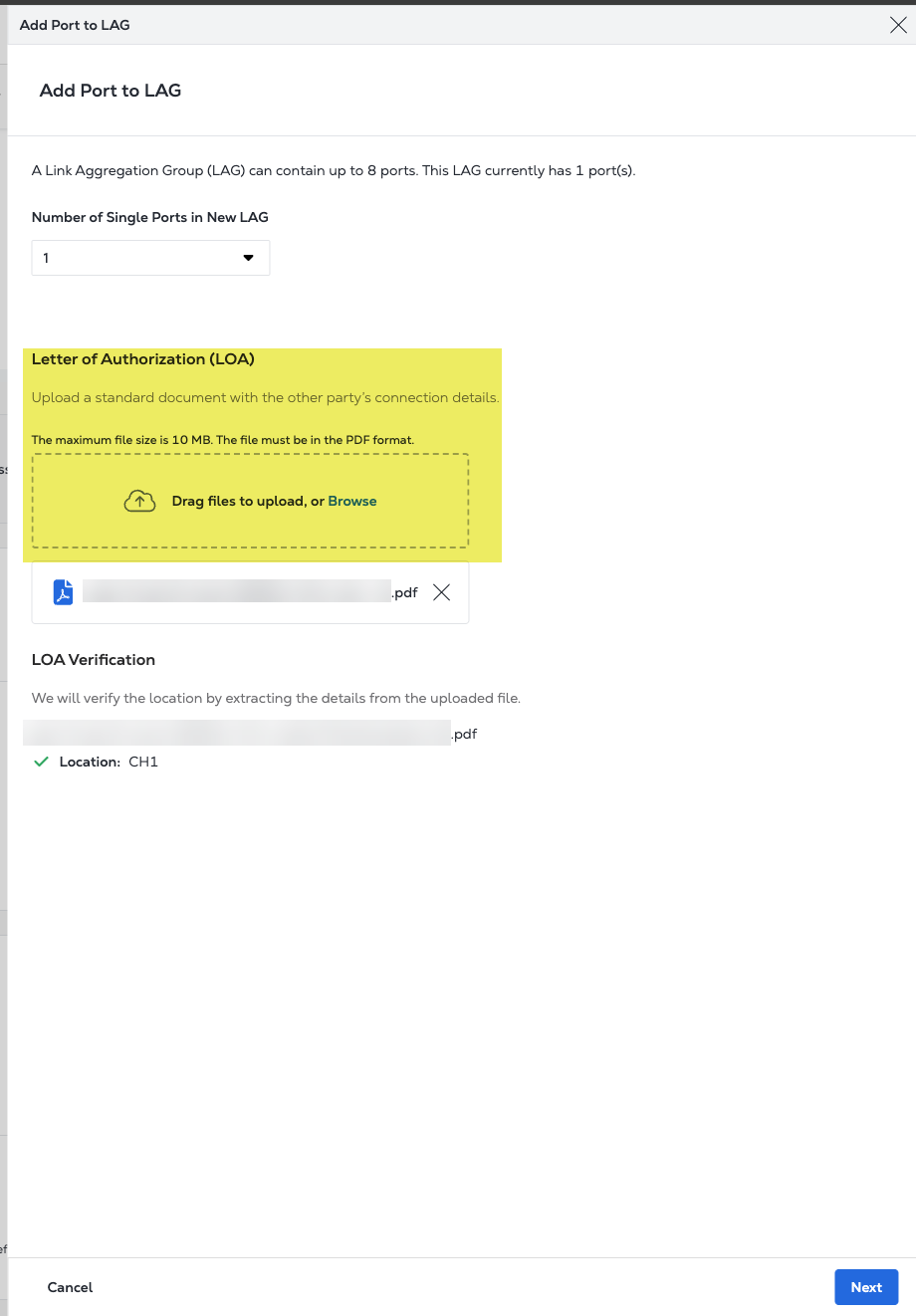

  5. Se a porta LAG existente que você está expandindo for uma porta de Terceiros, carregue a Carta de autorização (LOA) que autoriza você a provisionar uma porta no local selecionado. O arquivo PDF carregado é validado para verificar o local do data center. Certifique-se de que o local especificado na LOA corresponda ao local da porta existente.

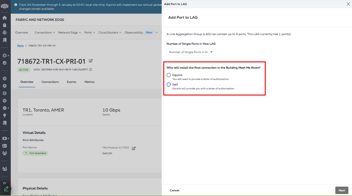

  6. Se a porta LAG existente que você está expandindo for uma porta BMMR, na seção Quem instalará a conexão final no Meet-Me Room do edifício? selecione uma das seguintes opções:
    • Equinix - para que um técnico Equinix realize a instalação da porta no BMMR. Esta opção requer o fornecimento de uma Carta de Autorização (LOA). O arquivo PDF carregado é validado para verificar o local do data center. Certifique-se de que o local especificado na LOA corresponda ao local da porta existente.
    • Si mesmo - para que a porta seja instalada pelo seu pessoal.

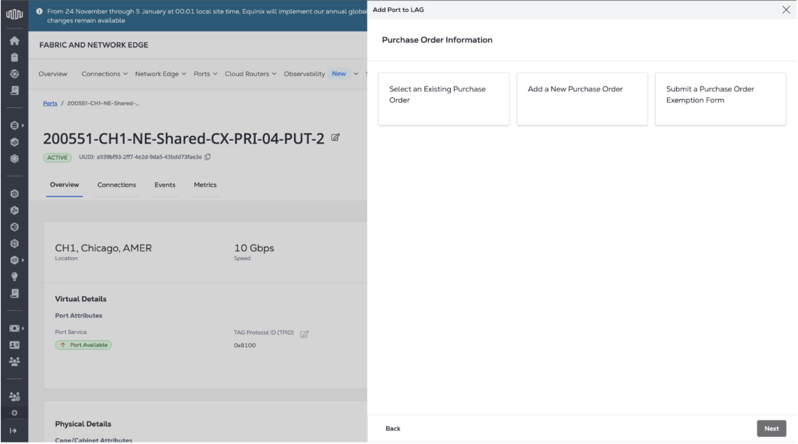

  7. Em Pedido de compra , insira um número de pedido de compra ou clique em Selecionar número de pedido de compra para escolher um PO elegível.
  8. Em Informações sobre preços , selecione Concordo em aceitar a isenção de responsabilidade sobre preços.
  9. Clique em Enviar para adicionar uma porta ao LAG que você acabou de criar.

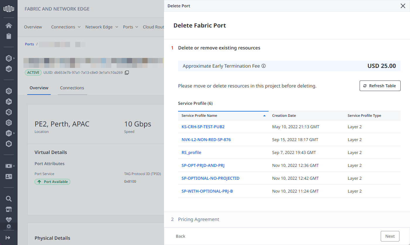

Caso existam objetos associados à porta em questão, eles serão listados quando você tentar excluí-la.

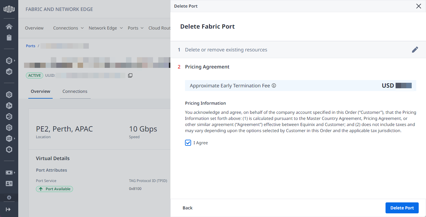

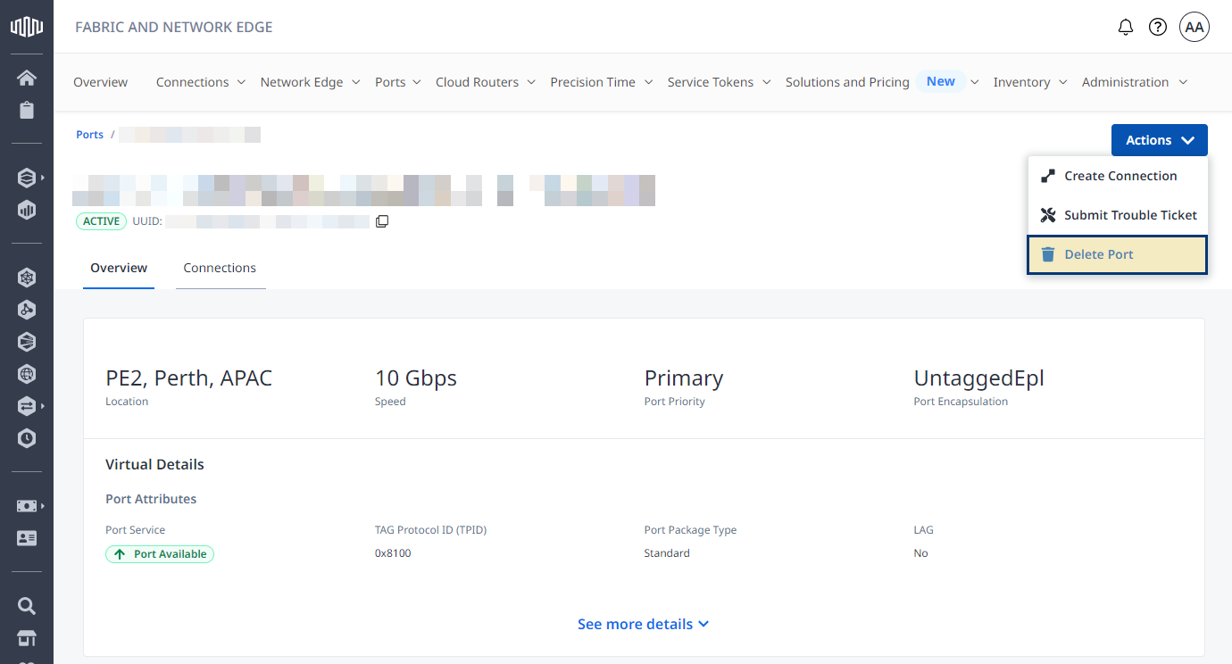

Para excluir uma porta do Fabric:
  1. Faça login no Portal do Cliente > Painel do Fabric .
  3. Localize e clique na instância de porta que deseja desativar.
  4. Clique em Ações e selecione Excluir porta.
  5. Certifique-se de que não haja objetos associados à porta fornecida e clique em Avançar.
  6. Selecione Concordo para confirmar as informações de preços e clique em Excluir porta.

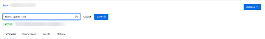

Atualizar o nome de uma porta do Equinix Fabric​
Para atualizar o nome de uma porta existente:
  4. Na parte superior da página, ao lado do nome da porta, clique em Editar.
  5. Digite o novo nome da porta.
  6. Clique em Confirmar.
  7. Uma mensagem de confirmação mostra que o nome da porta foi atualizado.
