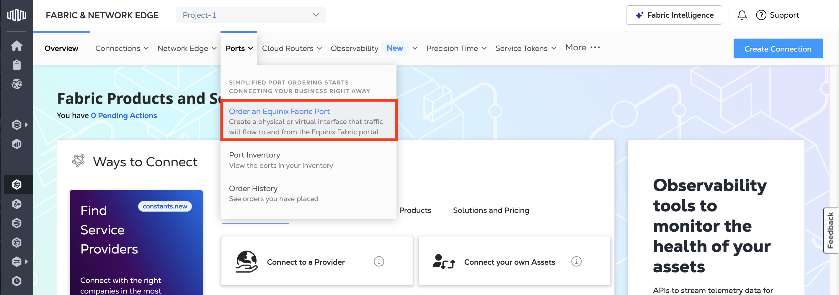

  2. No menu Portas, selecione Solicitar uma porta Equinix Fabric.

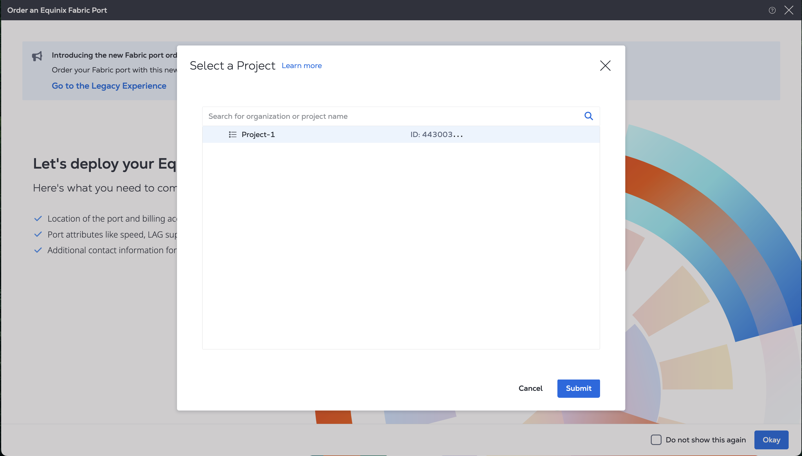

  3. Selecione um projeto ao qual a porta será atribuída.
    Para obter mais informações sobre projetos, consulte Gerenciamento de Projetos.

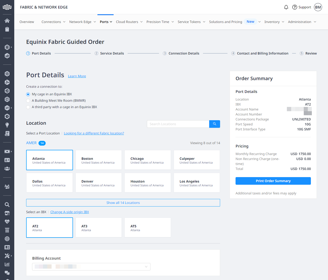

  4. Selecione onde você deseja encerrar sua porta:
    • Minha gaiola em um Equinix IBX – Você tem seu próprio equipamento em um data center Equinix .
    • Uma Sala de Encontros de Edifício (BMMR, na sigla em inglês) – Você está usando uma cage neutra para conectar a outras pessoas.
    • Um terceiro com uma cage em um Equinix IBX – Você está pedindo uma porta remota e se conectando por meio de outra parte.
  5. Na seção Localização, selecione "metropolitano" e, em seguida, escolha um centro de dados IBX e uma conta de faturamento.

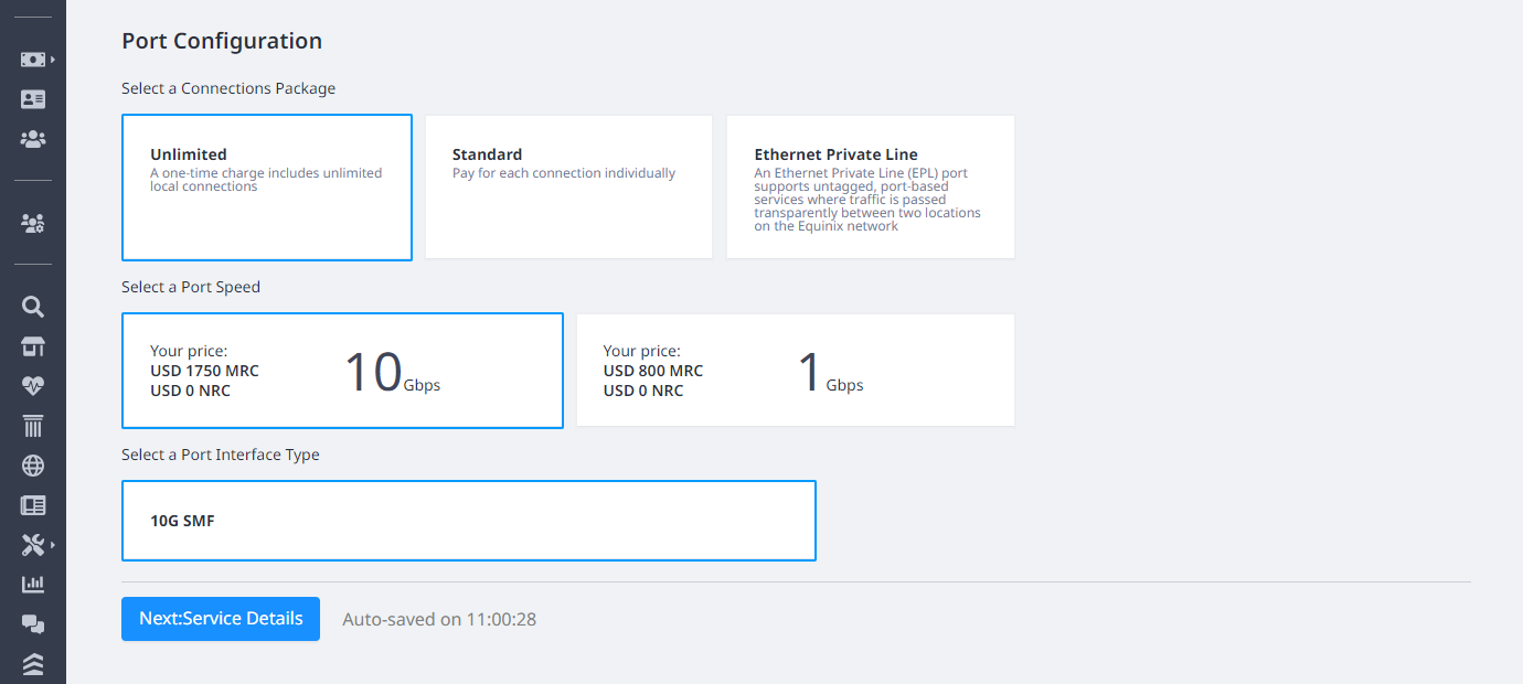

Na seção Configuração de Porta:
  1. Selecione o pacote de conexões:
    • Ilimitado - Você paga um único MRC que inclui a porta e conexões locais ilimitadas feitas a partir da porta.
    • Unlimited Plus - Você paga uma tarifa única de MRC que inclui o porto e conexões locais e remotas elegíveis ilimitadas feitas a partir do porto. Conexões remotas elegíveis são aquelas que conectam áreas metropolitanas dentro do Canadá e dos Estados Unidos, e dentro da Europa.
    • Padrão - Você é cobrado uma taxa recorrente mensal (MRC) para cada conexão feita a partir da porta.
    • Linha privada Ethernet - Você paga uma única MRC por conexão feita de uma porta EPL para outra.
  2. Selecione a velocidade da porta .
  1. Selecione o tipo de interface da porta .
Clique em Próximo: Detalhes do serviço.

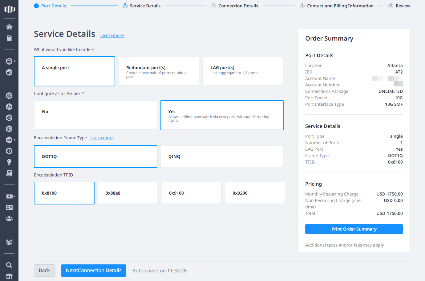

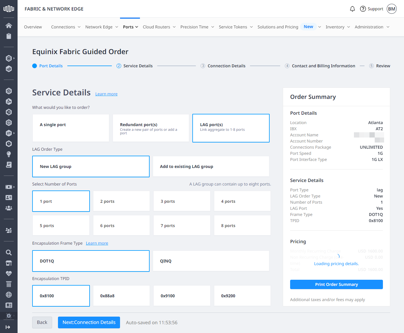

Detalhes do serviço​
Escolha o tipo de porta que deseja pedido.
Uma única Porta​
Crie uma porta única e não redundante.
  1. Clique A porta única.
  2. Escolha se deseja iniciar sua porta como membro de um Grupo de Agregação de Links.
    dica
    Você pode adicionar portas a um LAG para aumentar a largura de banda sem interromper as conexões.
  3. Selecione o tipo de quadro de encapsulamento, escolha TPID.
  4. Clique em Próximo: Detalhes da conexão.

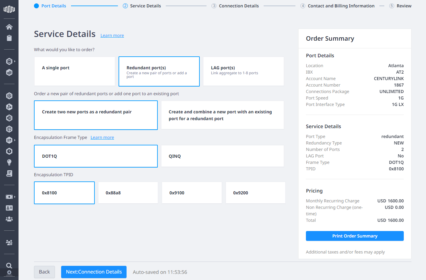

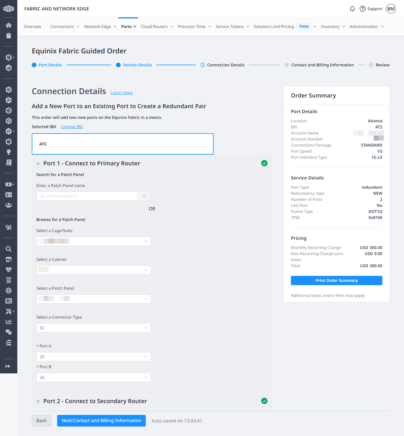

porta(s) redundante(s)​
Crie um par de portas redundante ou adicione uma porta a uma porta existente para completar um par de portas redundante .
  1. Clique em Porta(s) redundante(s).
  2. Escolha se você criar um novo par de portas redundante ou adicionar uma porta a uma existente.
  3. (Aplicável para adicionar uma nova porta a uma existente) Selecione a porta existente.
  4. (Aplicável à criação de um novo par) Selecione o tipo de quadro de encapsulamento e escolha TPID.
  5. Clique em Próximo: Detalhes da conexão.
porta(s) LAG​
Crie um novo LAG ou adicione portas a um LAG existente.
  1. Clique em porta(s) LAG.
  2. Escolha se você criar um novo LAG ou adicionar portas a um existente.
  3. (Aplicável à adição de portas ao LAG existente) Selecione a porta existente.
  4. (Aplicável à criação de um novo LAG) Selecione o número de portas que comporão seu LAG.
  5. (Aplicável à criação de um novo LAG) Selecione o tipo de quadro de encapsulamento e escolha TPID.
  6. Clique em Próximo: Detalhes da conexão.
Detalhes da conexão​
  1. Na seção Detalhes da Conexão:
  • Aplicável a portas únicas não redundantes e portas LAG
    • Conecte a nova Porta ao roteador Equinix primário ou secundário
    • Selecione primário ou secundário.
  • Aplicável a portas que terminam em seu área de colocation
    • Insira o nome do patch panel ou navegue em seus ativos de colocation para encontrar e selecionar um.
    • Selecione um tipo de conector e escolha portas.
  • Aplicável a portas que terminam em BMMR ou em cage de terceiros
    • Carregue sua Carta de Autorização fornecida pelo proprietário da demarcação de terceiros no Equinix IBX.
Digite o ID do circuito (se a opção existir e uma tiver sido fornecida).
Clique em Próximo: Informações de contato e faturamento.
