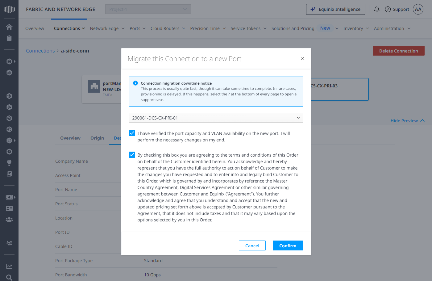

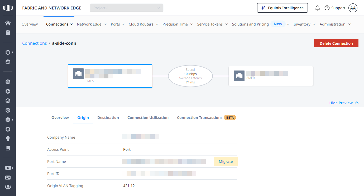

Para migrar o lado A da sua conexão para uma porta diferente:
Em Detalhes da Conexão , clique em Origem.
Na seção Nome da porta , clique em Migrar.

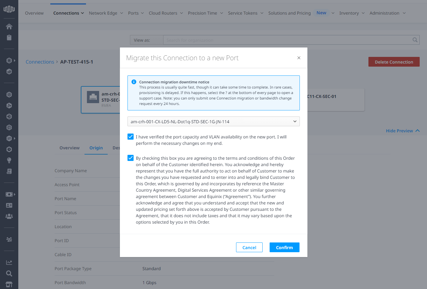

Na seção Migrar esta conexão para uma nova porta, selecione uma porta na lista suspensa. Apenas portas qualificadas estão disponíveis na lista suspensa.
observaçãoSe a porta selecionada não for do mesmo tipo da porta original, você receberá uma mensagem indicando que as cobranças pela conexão serão alteradas. A seção Visão geral de preços indicará as novas cobranças.
Na caixa de diálogo Migrar esta conexão para uma nova porta:
- Verifique se verifiquei a capacidade da porta e a disponibilidade do VLAN na nova porta. Do meu lado, realizarei as alterações necessárias
- Marque para concordar com os termos e condições.
Clique em Confirmar.

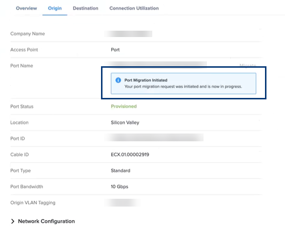

Os detalhes da conexão indicam que a migração foi iniciada.

Quando a migração for bem-sucedida, a mesma conexão não poderá ser migrada novamente dentro de um período de 24 horas. Essa restrição existe devido à forma como a Equinix atualiza a cobrança e o faturamento da conexão; cada migração aciona uma atualização de cobrança, e o sistema requer um intervalo de 24 horas antes de permitir outra migração para a mesma conexão.

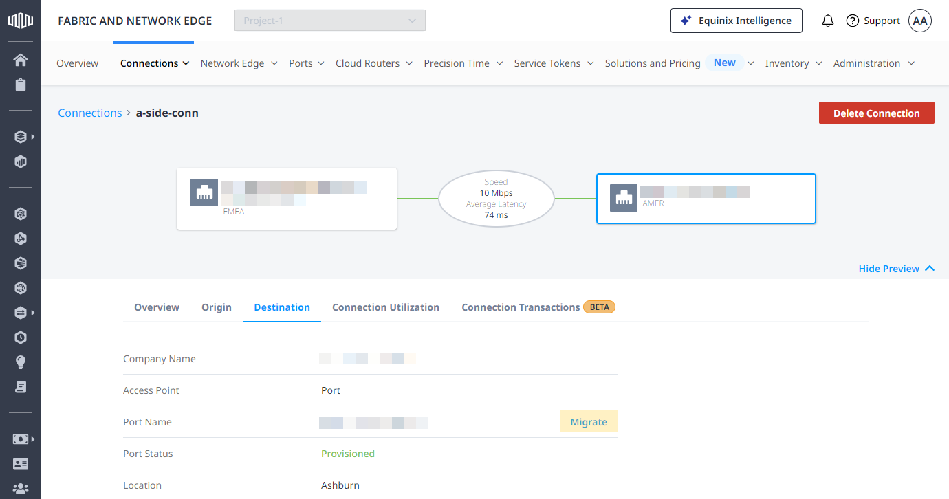

Para migrar o lado Z da sua conexão para uma porta diferente:
Em Detalhes da Conexão , clique em Destino.
observaçãoSelecionar uma porta com um tipo de faturamento diferente para migrações do lado Z não acarreta alterações no faturamento da conexão.
