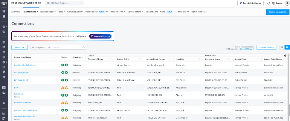

No menu Conexões, selecione Inventário de Conexões .

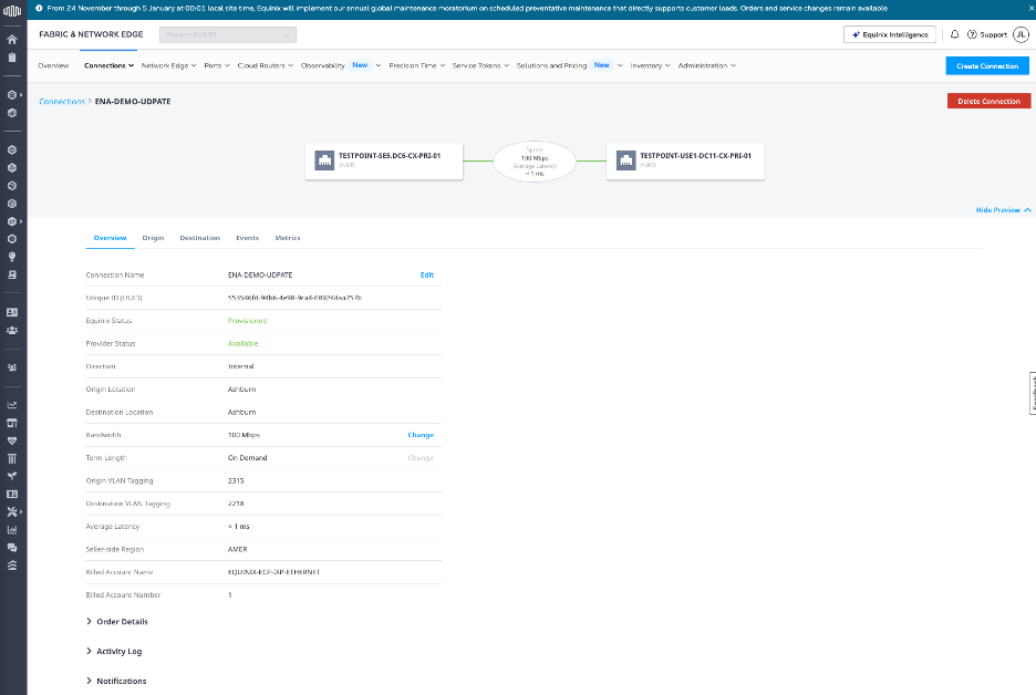

Localize e clique na conexão que deseja editar.
Clique em Alterar ao lado das informações de largura de banda da conexão.

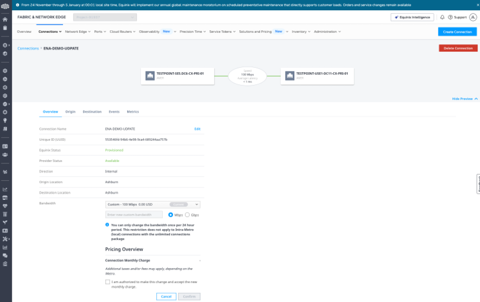

Na lista suspensa Largura de banda, selecione o valor desejado.
informaçõesAs opções de largura de banda máxima podem ser limitadas pelas ofertas do provedor de serviços, pela rede Metro ou pela velocidade suportada pela sua porta Fabric.
A Visão geral de preços exibirá a cobrança mensal associada à nova largura de banda.
Selecione Estou autorizado a fazer esta alteração e aceitar a nova cobrança mensal e clique em Confirmar.
