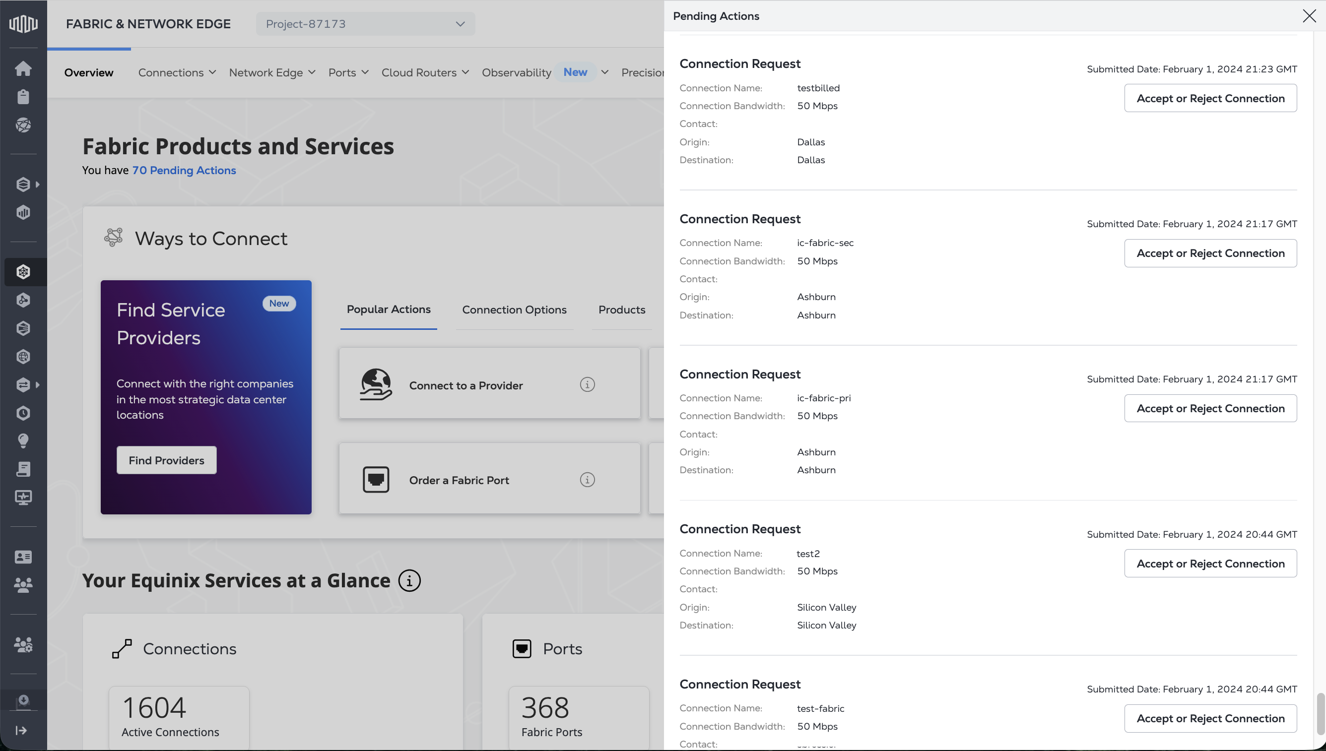

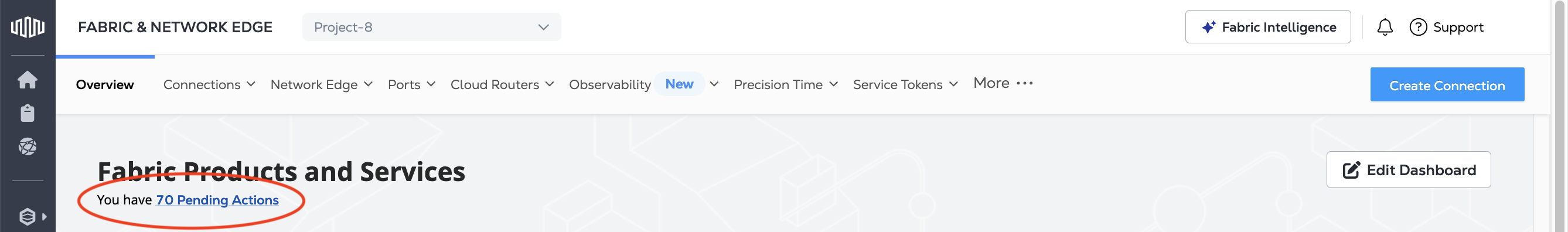

Na página Visão geral , clique em Solicitações pendentes .
O painel Ações pendentes exibe as conexões que precisam de aprovação.

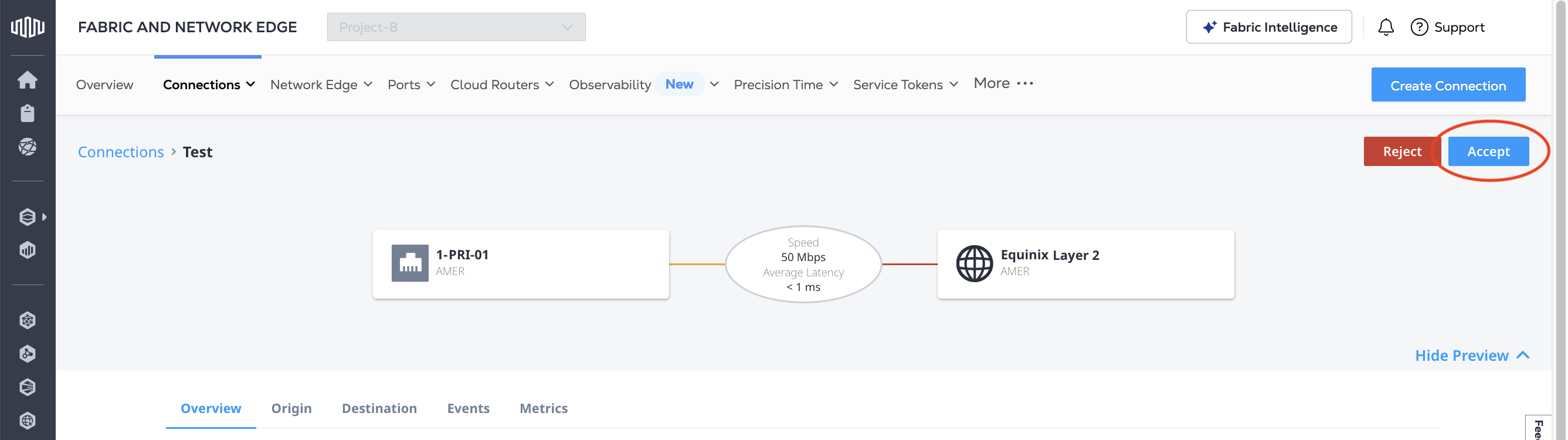

Aceitar uma solicitação de conexão
Para aceitar uma conexão:
- Portal
- API

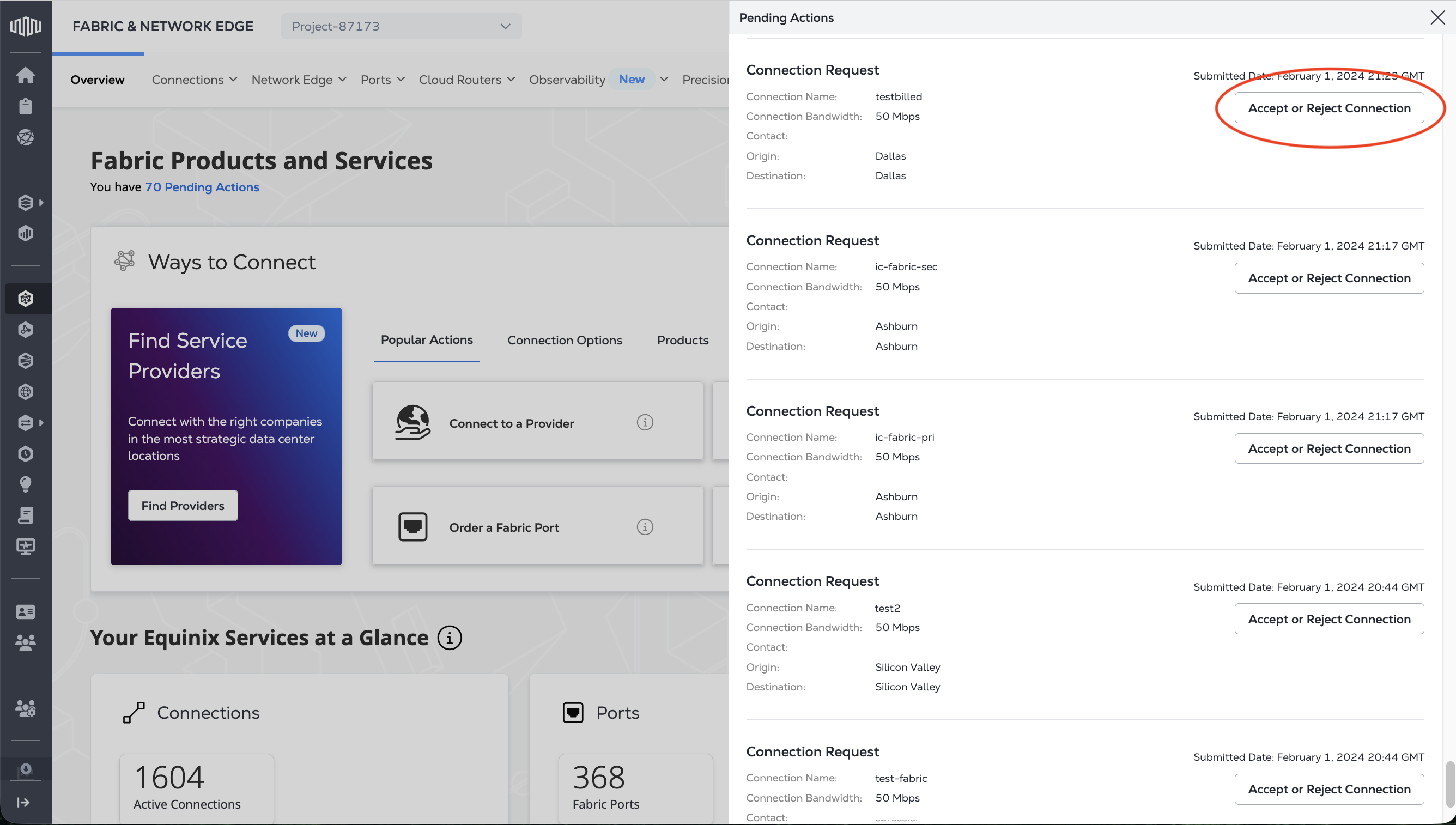

Localize a solicitação de conexão que você deseja gerenciar e clique em Aceitar ou Rejeitar Conexão.

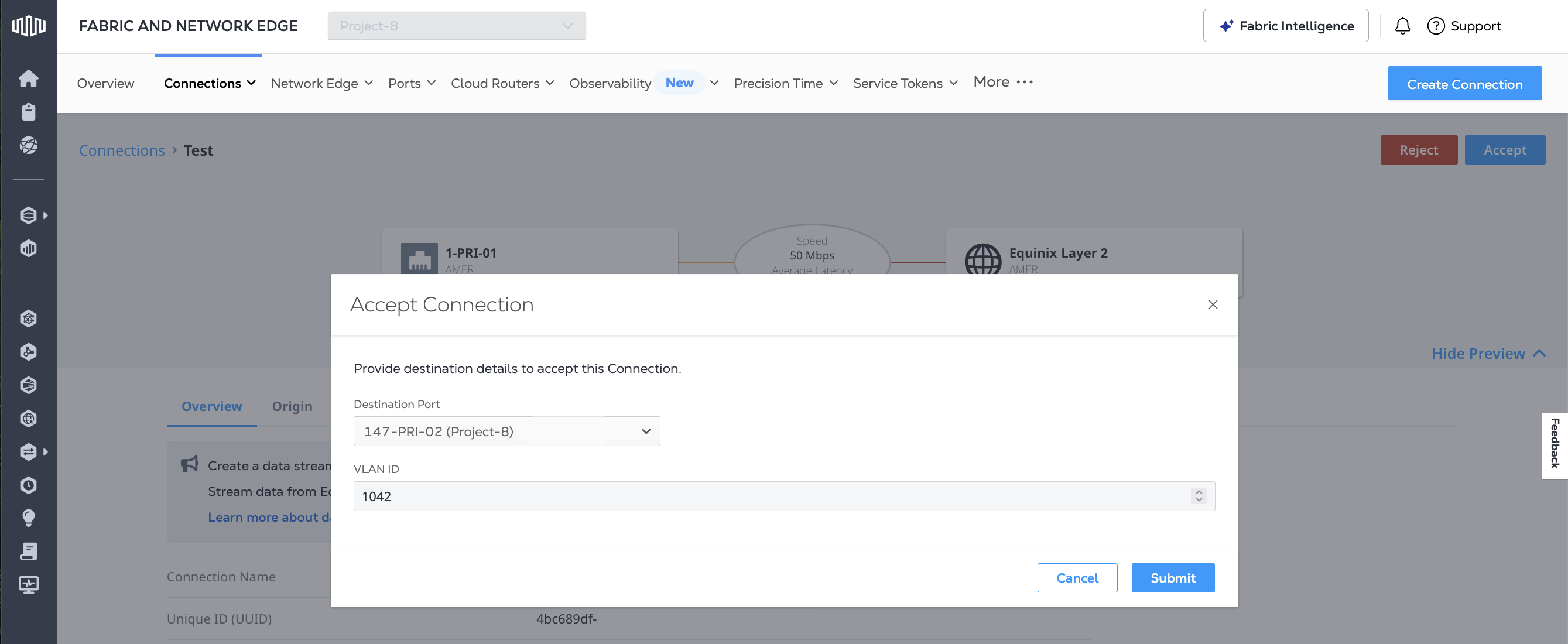

Clique em Aceitar.
Na lista suspensa Porta de destino, selecione a porta em que deseja encerrar esta conexão e clique em Enviar.
observaçãoA lista de portas de destino contém todas as portas qualificadas, incluindo portas atribuídas a diferentes projetos. Se você selecionar uma porta em outro projeto, a conexão será associada ao projeto ao qual a porta está atribuída.
Clique em Confirmar.

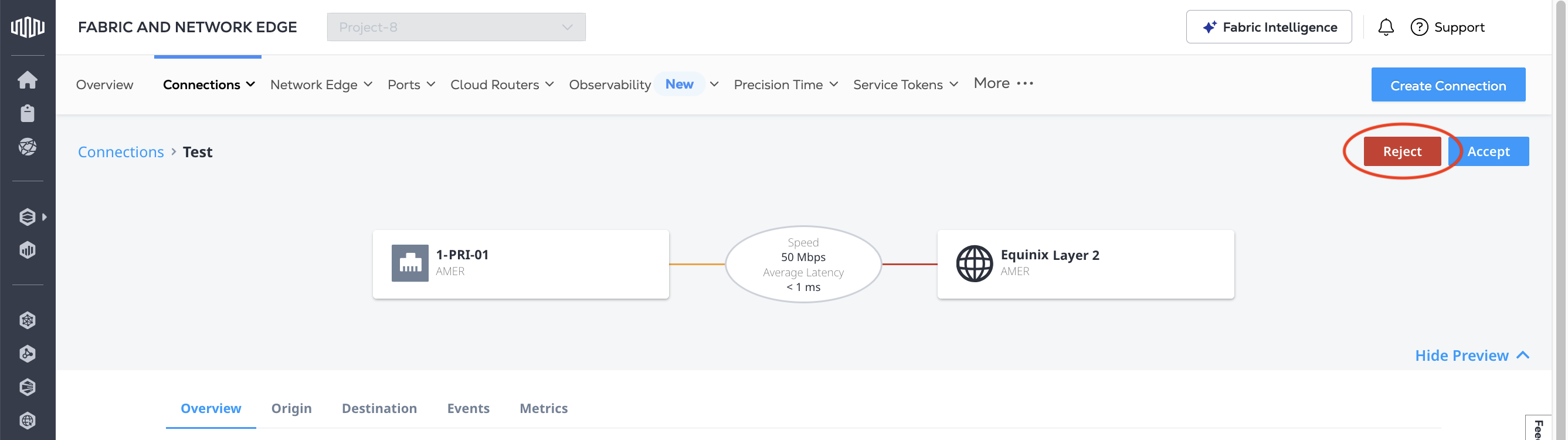

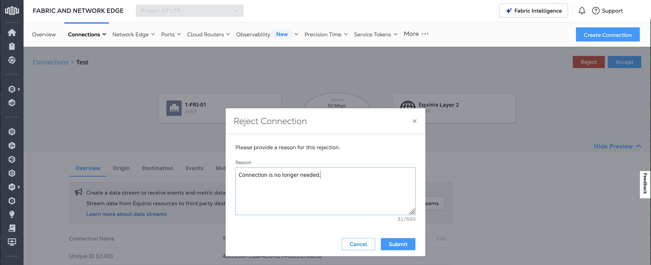

Clique em Rejeitar.
Informe o motivo pelo qual você rejeita esta solicitação de conexão e clique em Enviar.
