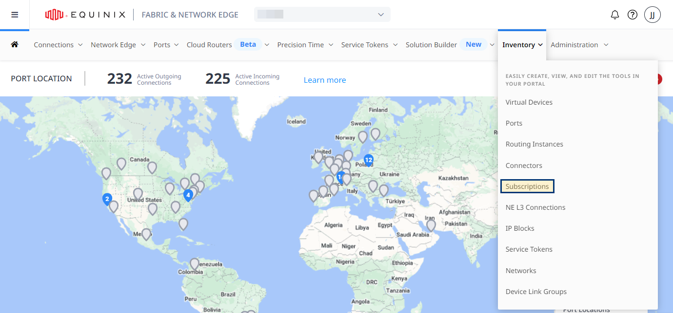

Para acessar suas Assinaturas, no menu Inventário, selecione Assinaturas.
Para encontrar uma assinatura, no campo Pesquisar assinaturas por nome, digite o nome da assinatura que deseja localizar. A prática função de preenchimento automático ajuda você a refinar a lista.
A barra de filtros contém várias opções úteis para que você possa classificar e restringir os resultados da pesquisa. Você pode classificar suas assinaturas com base em: status, nome e data de criação. Para classificar seus resultados, basta clicar no menu suspenso de cada categoria.

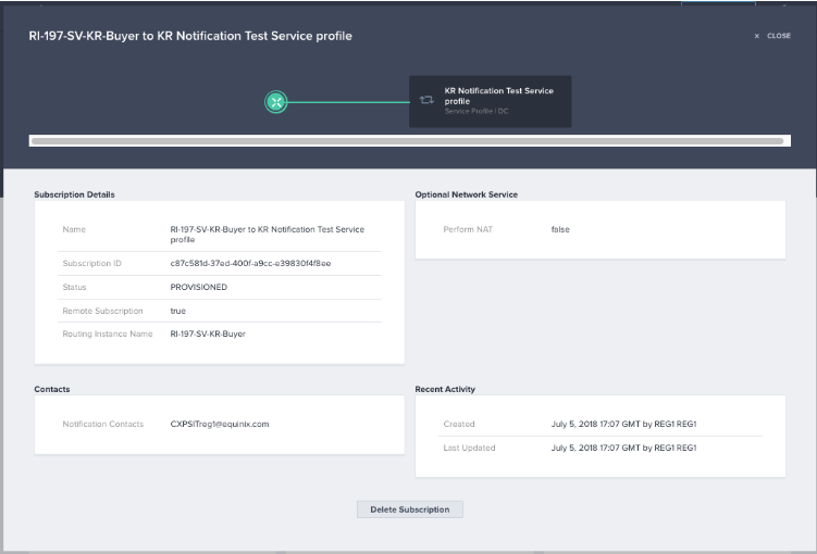

Na coleção de cartões de assinatura, clique no cartão de assinatura que deseja visualizar com mais detalhes. A janela de detalhes mostra informações adicionais sobre a assinatura, bem como o RI e o perfil de serviço para o qual ela está configurada.
Eliminar uma Assinatura​
Na janela de detalhes da assinatura, clique no botão Excluir assinatura na parte inferior da janela. Uma mensagem solicitará a confirmação da ação. Após a confirmação, uma notificação será exibida indicando que a solicitação foi bem-sucedida. O status da assinatura mudará para "Em processo de desativação". Como resultado, você não poderá mais usar esta assinatura.
