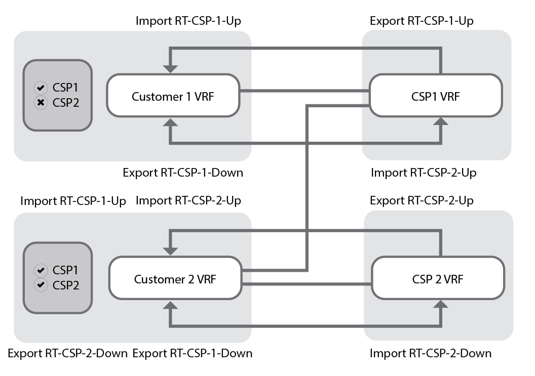

Uma Instância de Roteamento (RI) é o componente mais importante de um serviço de Camada 3. Ela configura os elementos necessários para o peering com o Equinix Fabric e serve como centro para a maioria das suas políticas de roteamento e regras de negócios que regem a natureza dinâmica dos seus serviços.
A Instância de Roteamento define como o peering funcionará com o proprietário da RI e todos os serviços selecionados para criar ou assinar. Ela inclui roteamento e encaminhamento virtual (VRF) e uma série de instruções de roteamento que ajudam a controlar o fluxo de tráfego entre todos os conectores e assinaturas a ela vinculados.

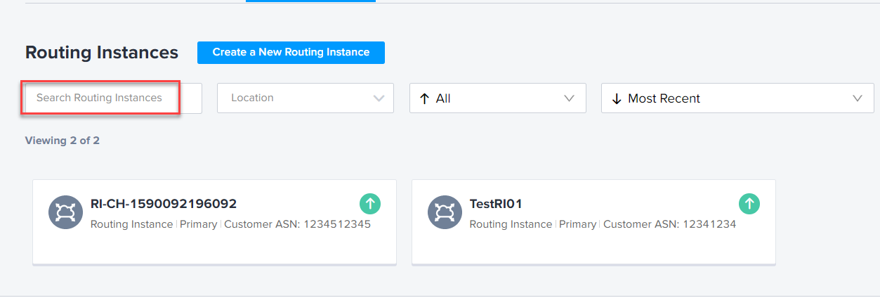

Visualizando instâncias de roteamento​
Para visualizar suas instâncias de roteamento:
  2. Acesse Inventário e clique em Instâncias de Roteamento.
  3. Para encontrar uma instância de roteamento, acesse Pesquisar instâncias de roteamento e insira o nome da instância que deseja localizar. A prática função de preenchimento automático ajuda você a refinar a lista.
A barra de filtros contém várias opções úteis para que você possa classificar e restringir os resultados da pesquisa. Você pode classificar suas instâncias de roteamento com base no local, status, nome e data de criação. Para classificar seus resultados, basta clicar no menu suspenso de cada categoria.
