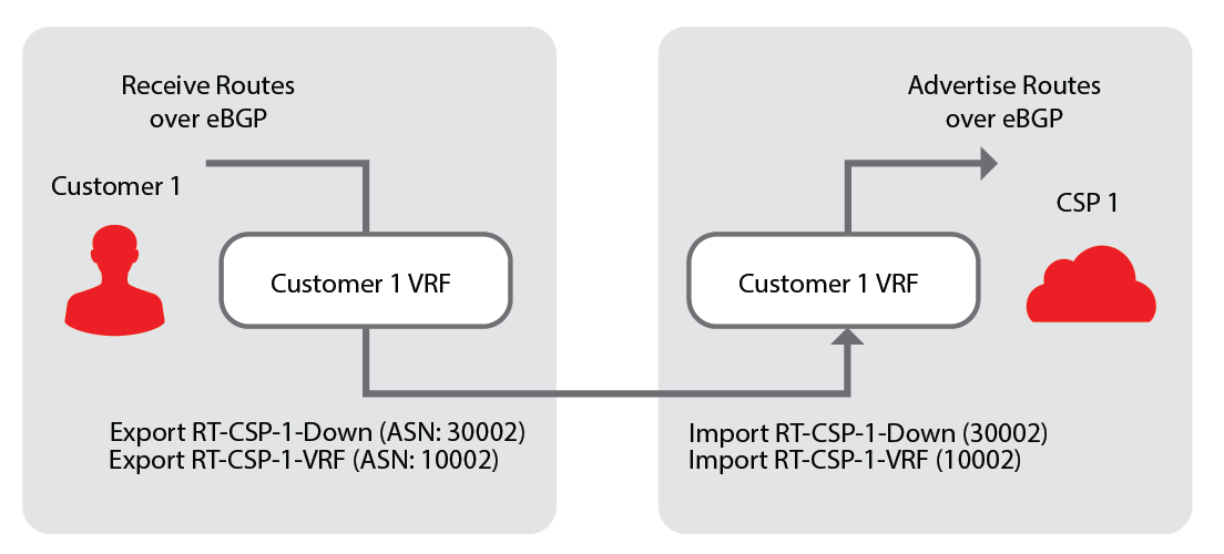

Um conector reúne dois outros componentes. No contexto de um serviço básico de Camada 3, ele fica entre uma porta e um RI, embora possa e venha a ter outras funções no futuro. Se a porta for uma interface marcada, o conector fará isso com uma VLAN. A natureza ou a configuração da porta e do RI geralmente não são relevantes e não afetam a forma como o conector é configurado, exceto conforme observado abaixo nas limitações.
Conectar uma porta e um RI juntos permite que um usuário faça peering com a Equinix usando eBGP em qualquer uma das extremidades do diagrama abaixo:
