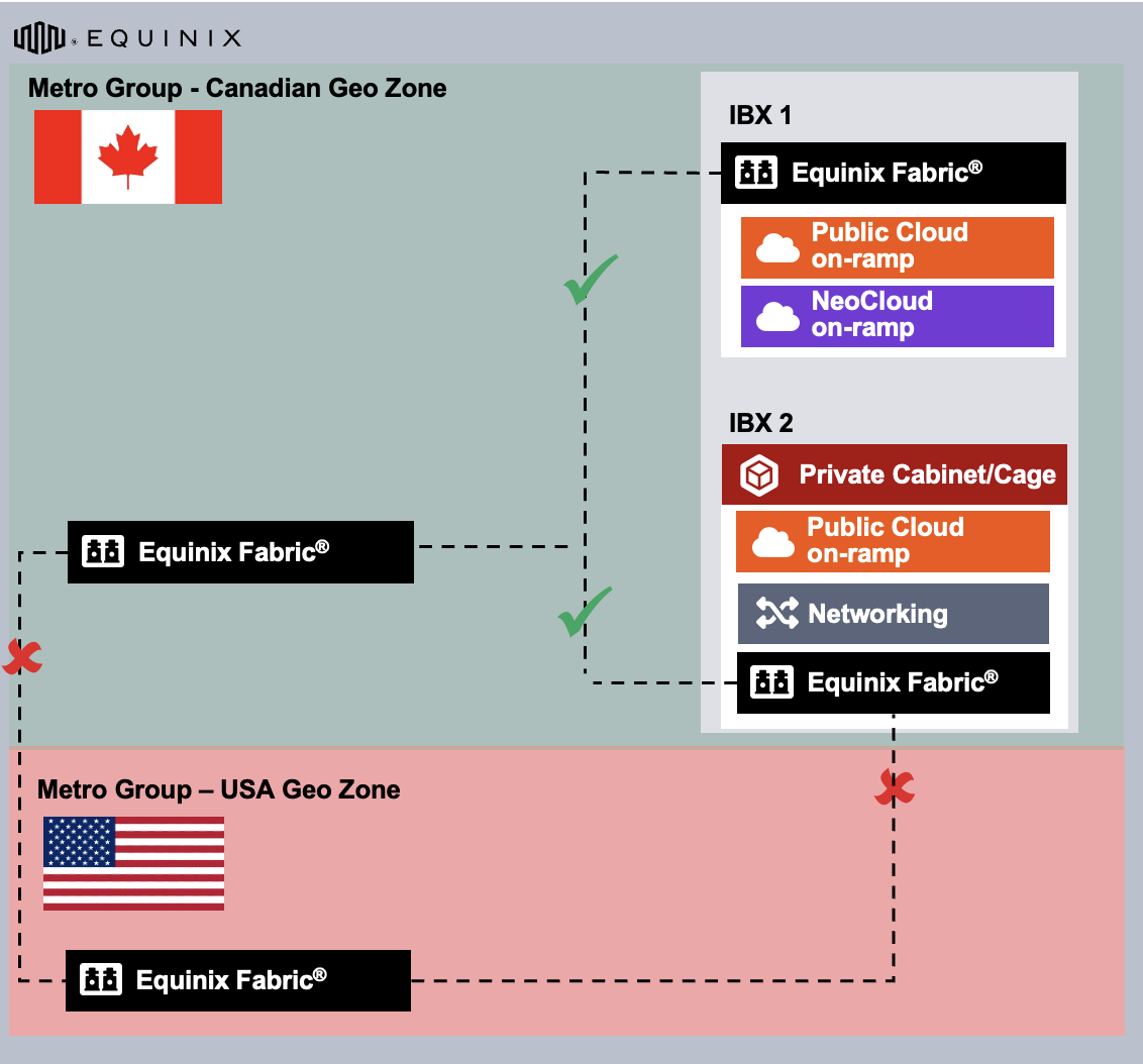

Exemplo: Roteamento no país​
A maioria das redes oferece controle sobre os terminais. As zonas geográficas do Fabric adicionam controle sobre o caminho da rede Equinix Fabric entre os terminais compatíveis.
Por exemplo, você pode criar uma conexão virtual entre dois locais nos Estados Unidos e aplicar uma zona geográfica dos Estados Unidos.
Com essa zona geográfica aplicada:
  • O tráfego está restrito a caminhos aprovados dentro dos Estados Unidos.
  • A Rede Equinix Fabric pode otimizar e redirecionar o tráfego somente dentro desse limite.
  • Os caminhos que sairiam dos Estados Unidos não são elegíveis para essa conexão.
  • Se nenhum caminho válido no país estiver disponível, o tráfego será descartado em vez de roteado para fora dos Estados Unidos.
Esse comportamento aceita o controle de roteamento dentro do limite geográfico selecionado para Dados em trânsito na Rede Equinix Fabric.

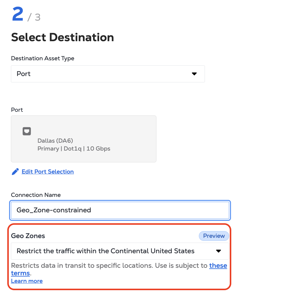

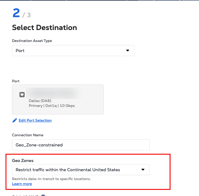

As zonas geográficas do Fabric podem ser aplicadas durante a criação da conexão virtual compatível.
Ao criar uma conexão compatível:
  1. Confirme se os terminais de conexão são elegíveis para roteamento de zona geográfica.
  2. Selecione a opção para restringir o tráfego dentro de um país, região ou jurisdição aprovado.
  3. Escolha a zona geográfica aplicável.
  4. Crie a conexão virtual.
Após a conexão ser criada, a zona geográfica selecionada se torna fixa para essa conexão.
O escopo de roteamento não pode ser modificado, expandido ou substituído após a criação. Se outro escopo de roteamento for necessário, crie uma nova conexão com a zona geográfica necessária e migre o tráfego conforme apropriado.
Seleção de zona geográfica
Após a conexão ser criada, você pode ver a conexão e os detalhes da zona geográfica selecionada no Inventário de Conexões.
Detalhes da conexão da zona geográfica

O que acontece durante um Evento de Rede​
O roteamento da zona geográfica do Fabric preserva o limite selecionado durante eventos de rede.
Se um link, nó ou caminho ficar indisponível, a Rede Equinix Fabric tentará redirecionar o tráfego usando outro caminho compatível dentro da zona geográfica selecionada.
Durante um evento de rede, o roteamento da zona geográfica do Fabric segue este comportamento:
  • Se existir um caminho dentro da zona válido, o tráfego pode ser reencaminhado dentro da zona geográfica selecionada.
  • Se não existir nenhum caminho válido na zona, o tráfego será descartado.
  • O tráfego não é reencaminhado para fora da zona geográfica selecionada.
