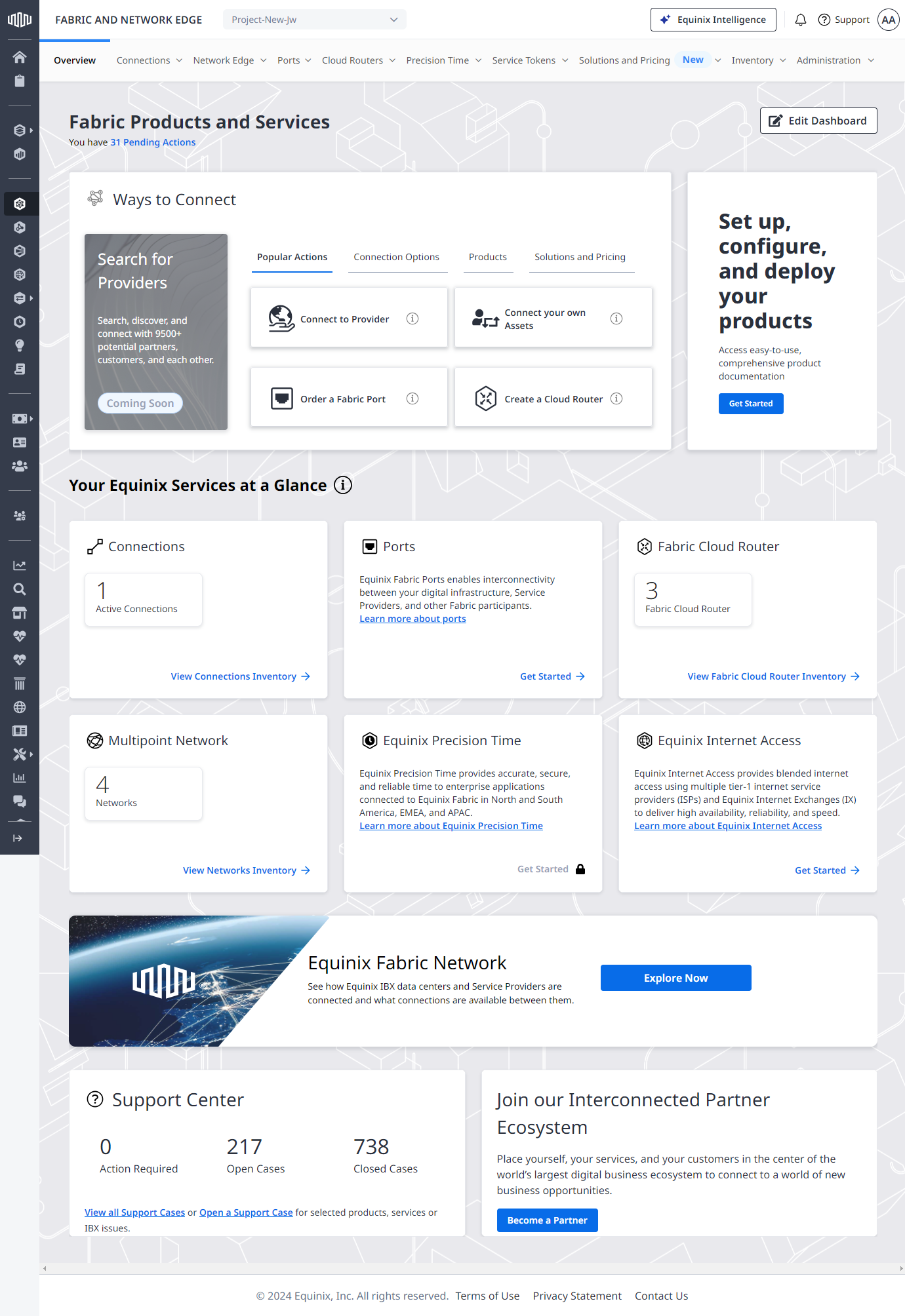

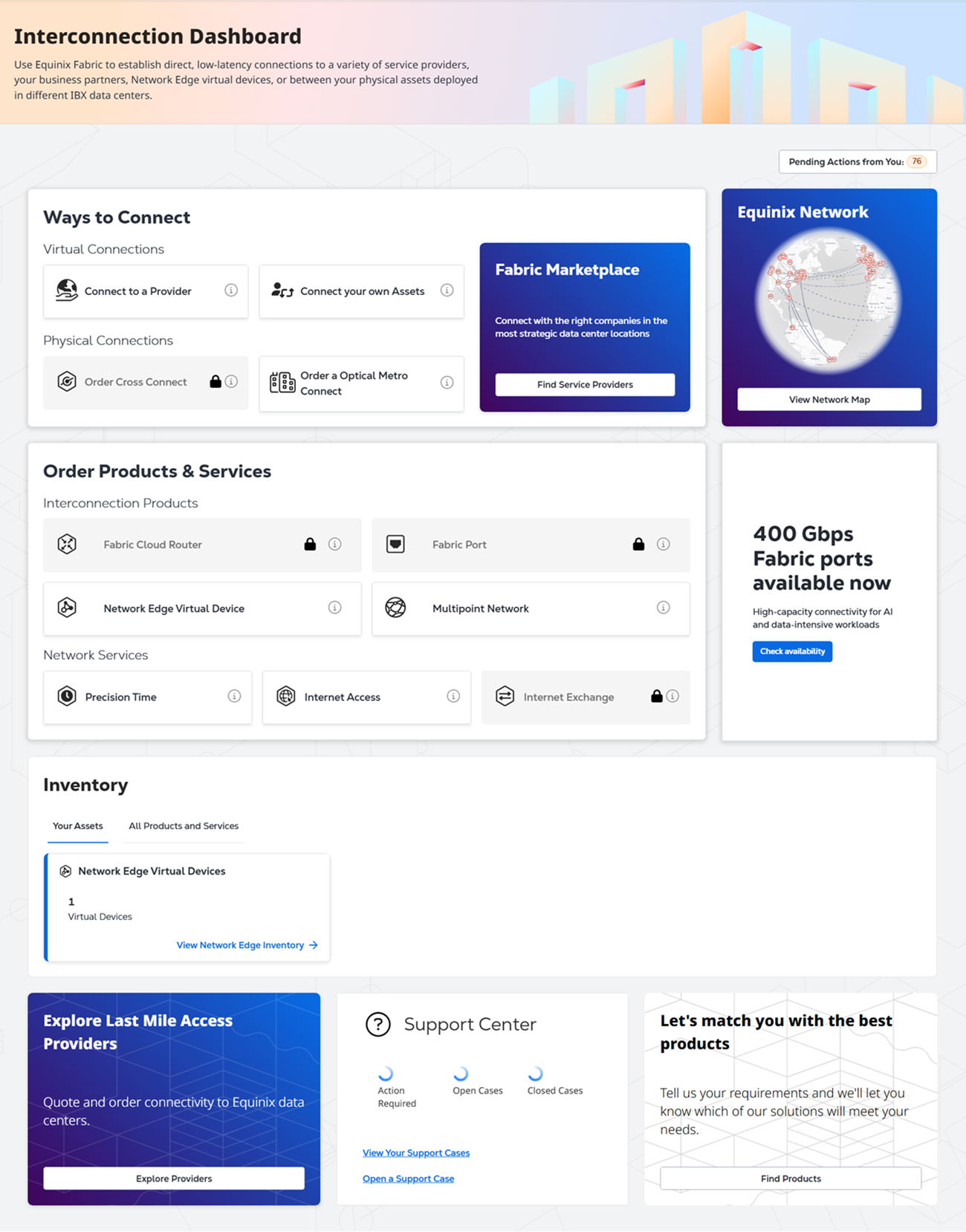

O Painel de interconexão
O painel de interconexão Equinix fornece uma visão geral clara da sua configuração e simplifica o processo de iniciar e gerenciar várias opções de pedidos.

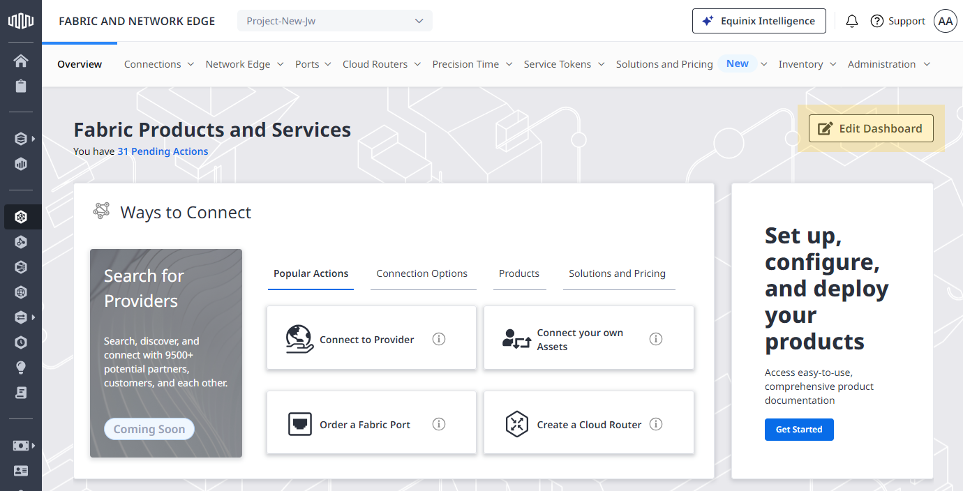

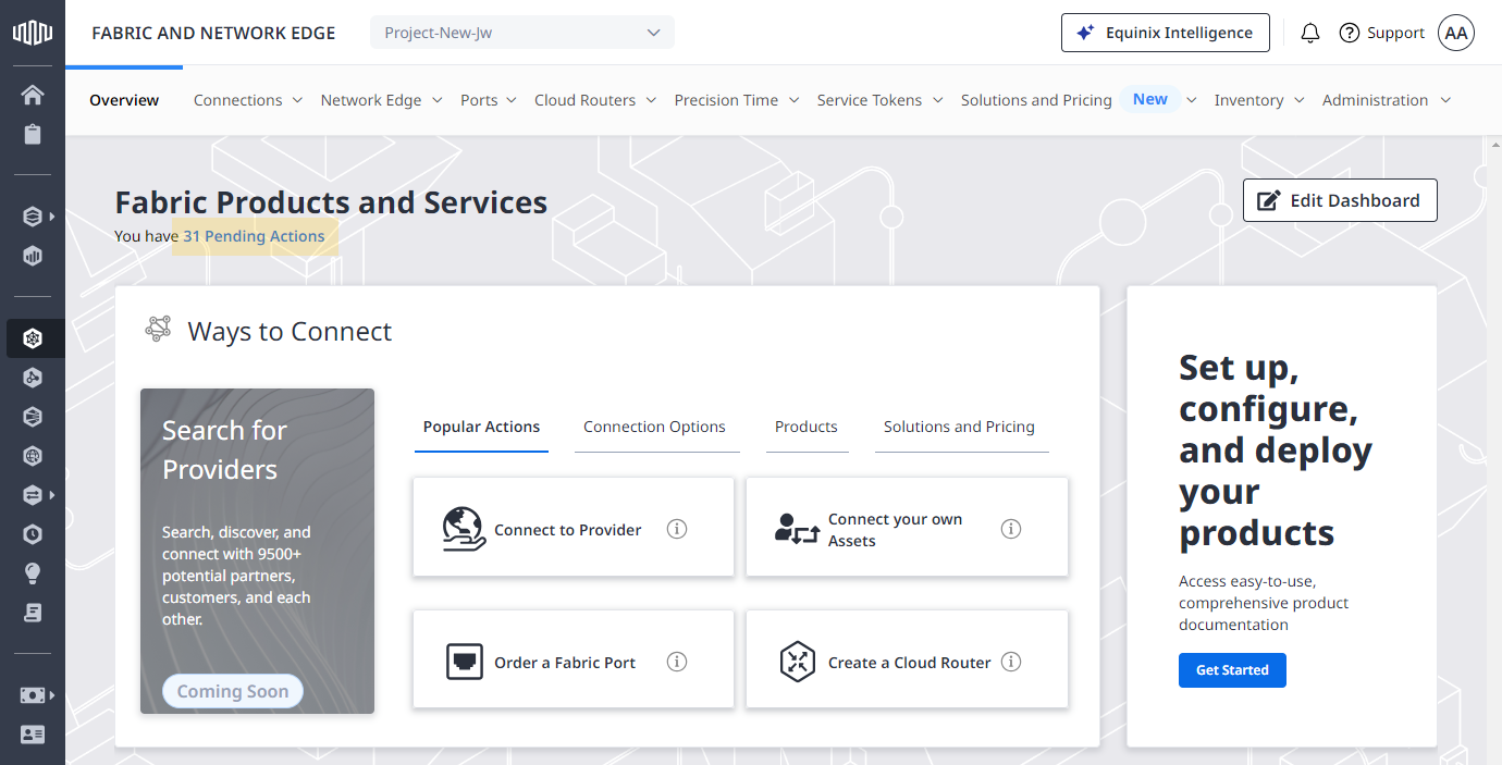

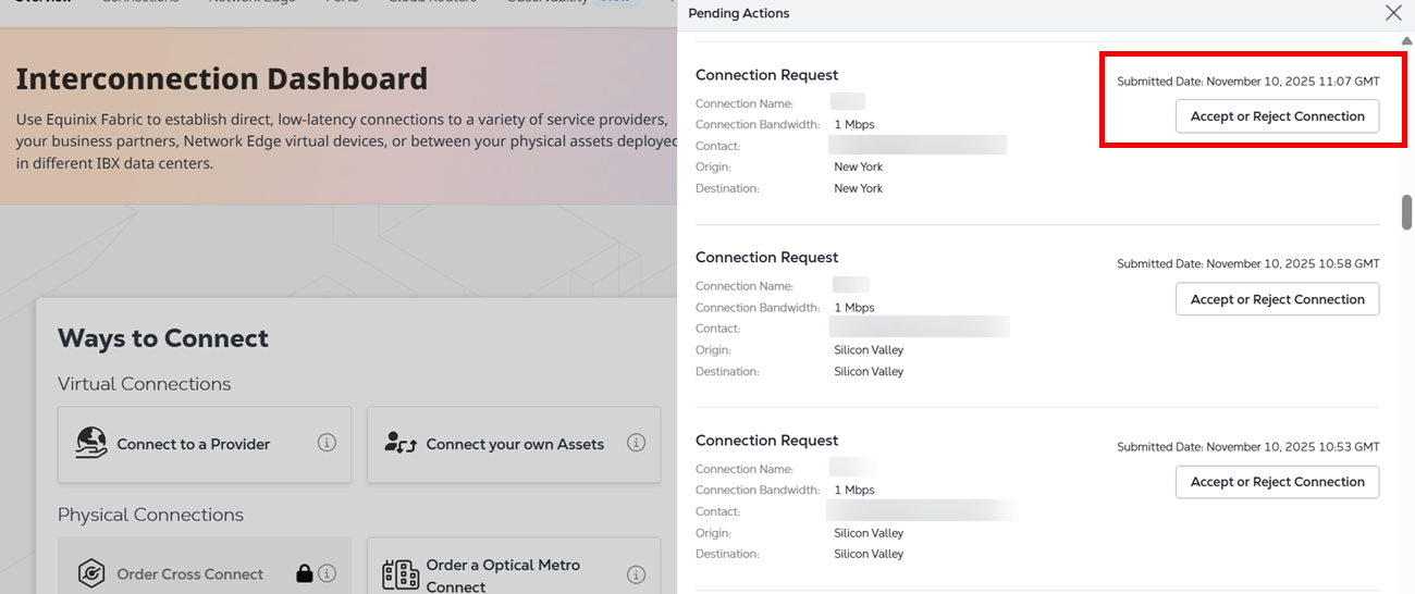

Ações pendentes​

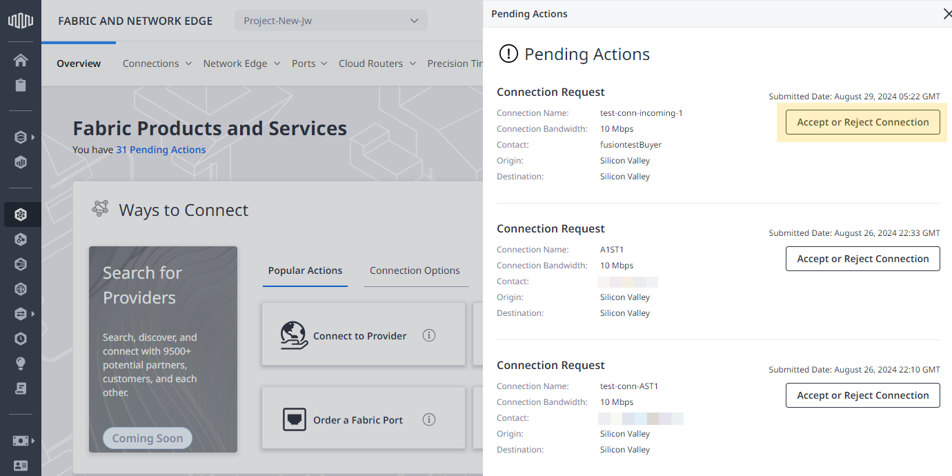

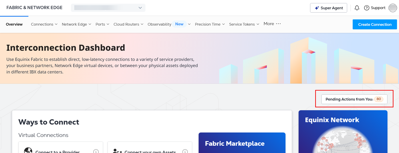

O painel Interconexão fornece acesso rápido a ações pendentes. Para visualizar e tomar medidas em relação às ações pendentes:
  1. Faça login no Portal do Cliente e navegue até o Painel de Interconexão .
  2. Clique em Ações pendentes de você.
  3. Clique em Aceitar ou Rejeitar Conexão para acessar os detalhes da conexão e gerenciar a solicitação de conexão.

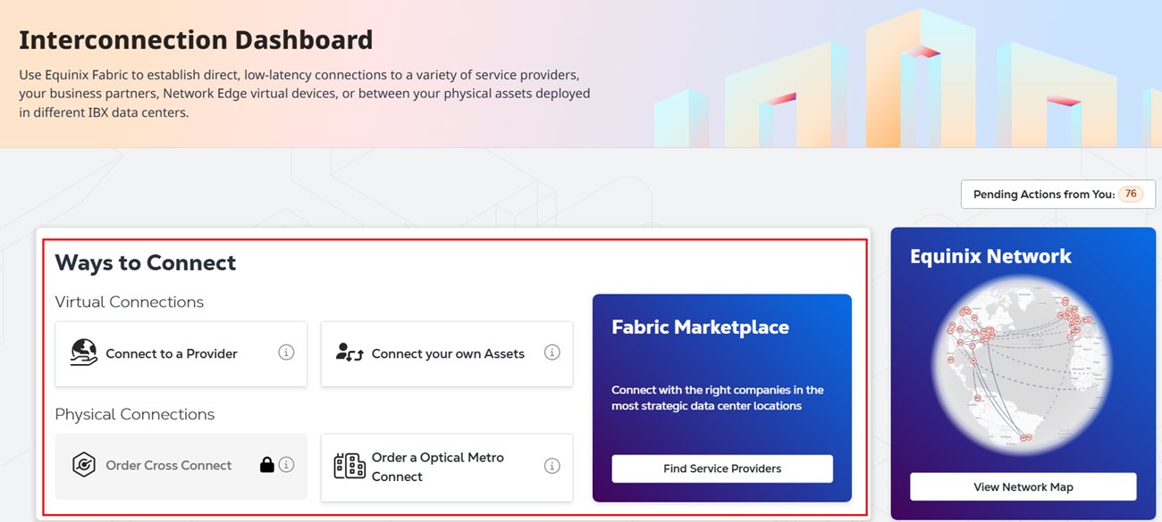

Maneiras de se conectar​
A seção Maneiras de se conectar fornece acesso rápido a Conexões Virtuais, Conexões Físicas e ao Fabric Marketplace.

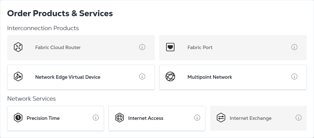

Solicitar produtos e serviços​
A seção Encomendar produtos e serviços fornece acesso fácil aos pedidos de produtos. Para iniciar o fluxo de trabalho de pedidos, clique em qualquer Produto de interconexão ou Serviços de rede para os quais você tenha permissão.

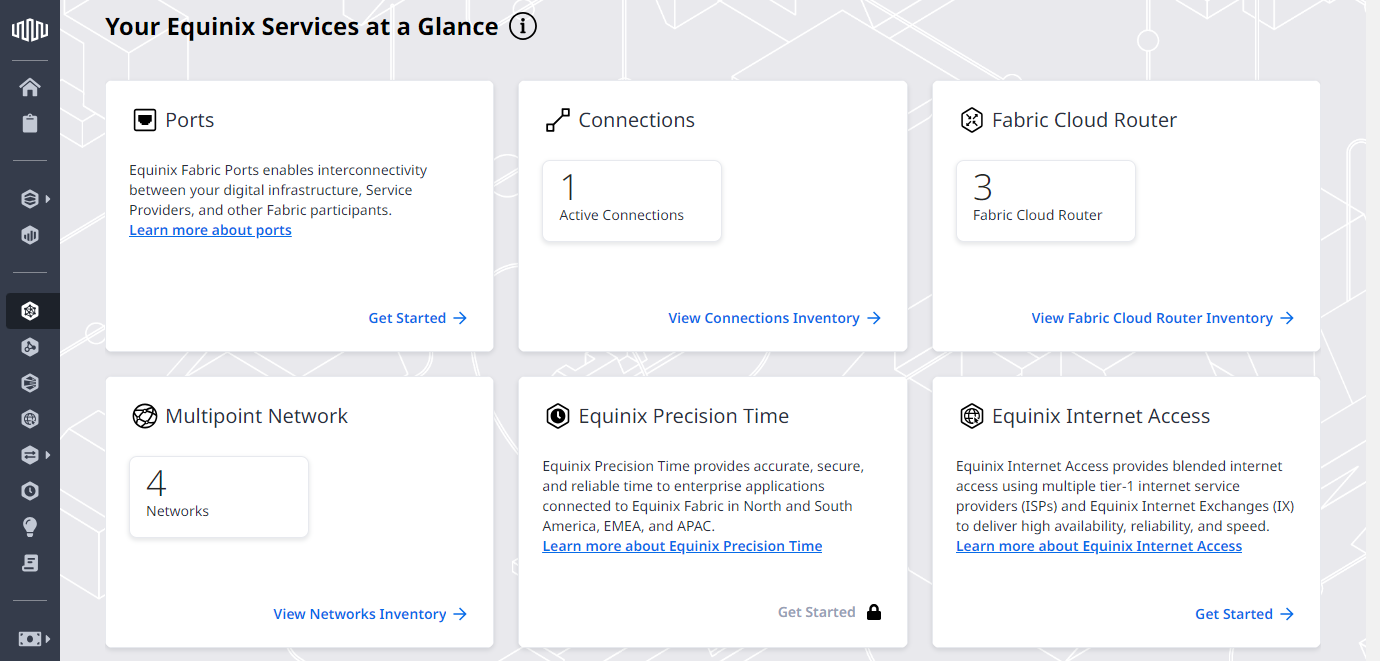

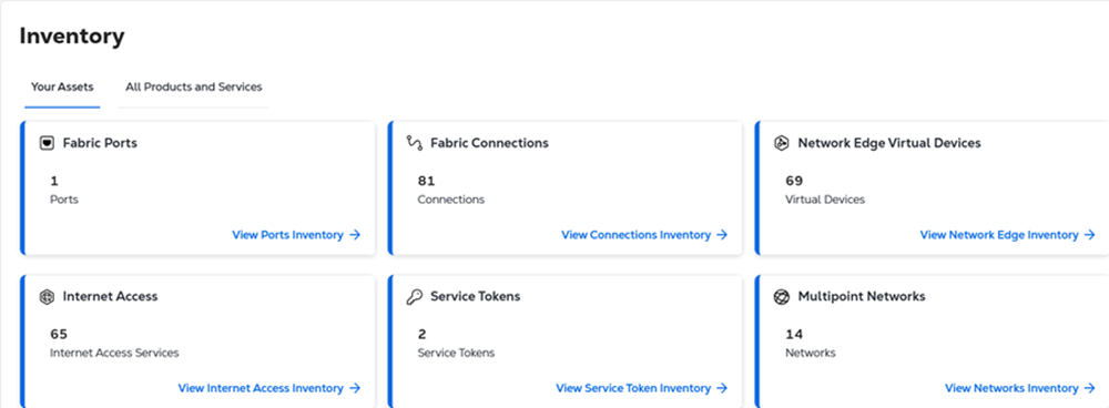

Inventário​
A seção Inventário fornece uma visão geral de seus ativos de interconexão Equinix, juntamente com todos os produtos e serviços Equinix.
Seus ativos​
A guia Seus ativos exibe todos os tipos de ativos em sua conta e o número de cada tipo de ativo. Você também tem acesso rápido aos inventários de ativos.

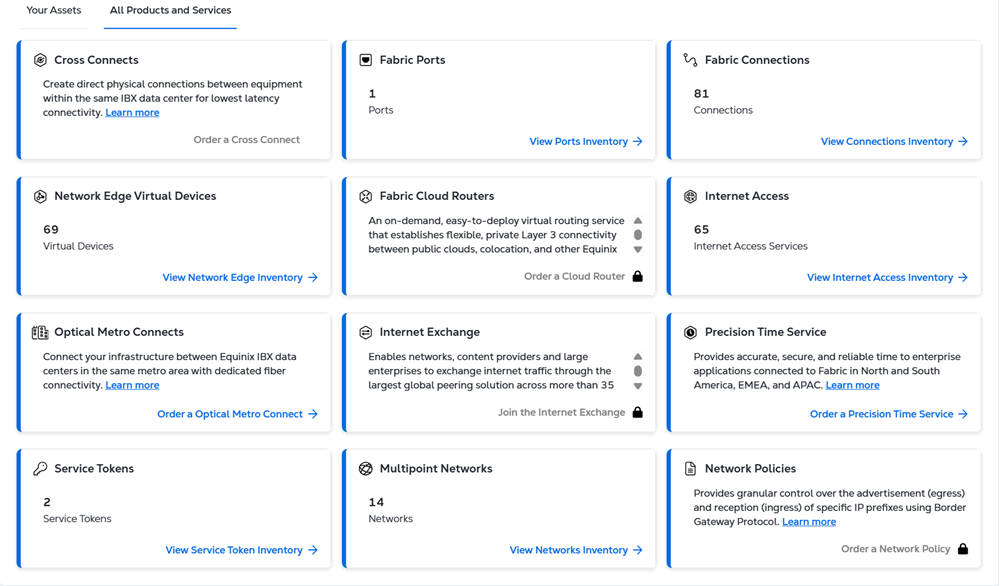

Todos os produtos e serviços​
A guia Todos os produtos e serviços exibe todos os produtos e serviços oferecidos pela Equinix, exibindo os produtos que você tem e fornecendo acesso rápido para solicitar outros produtos.

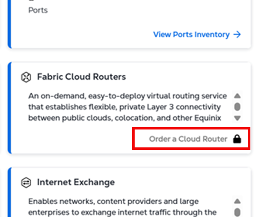

observação
Se você não tiver permissão para solicitar um recurso específico do Fabric ou um serviço da Equinix, entre em contato com o administrador da sua empresa.

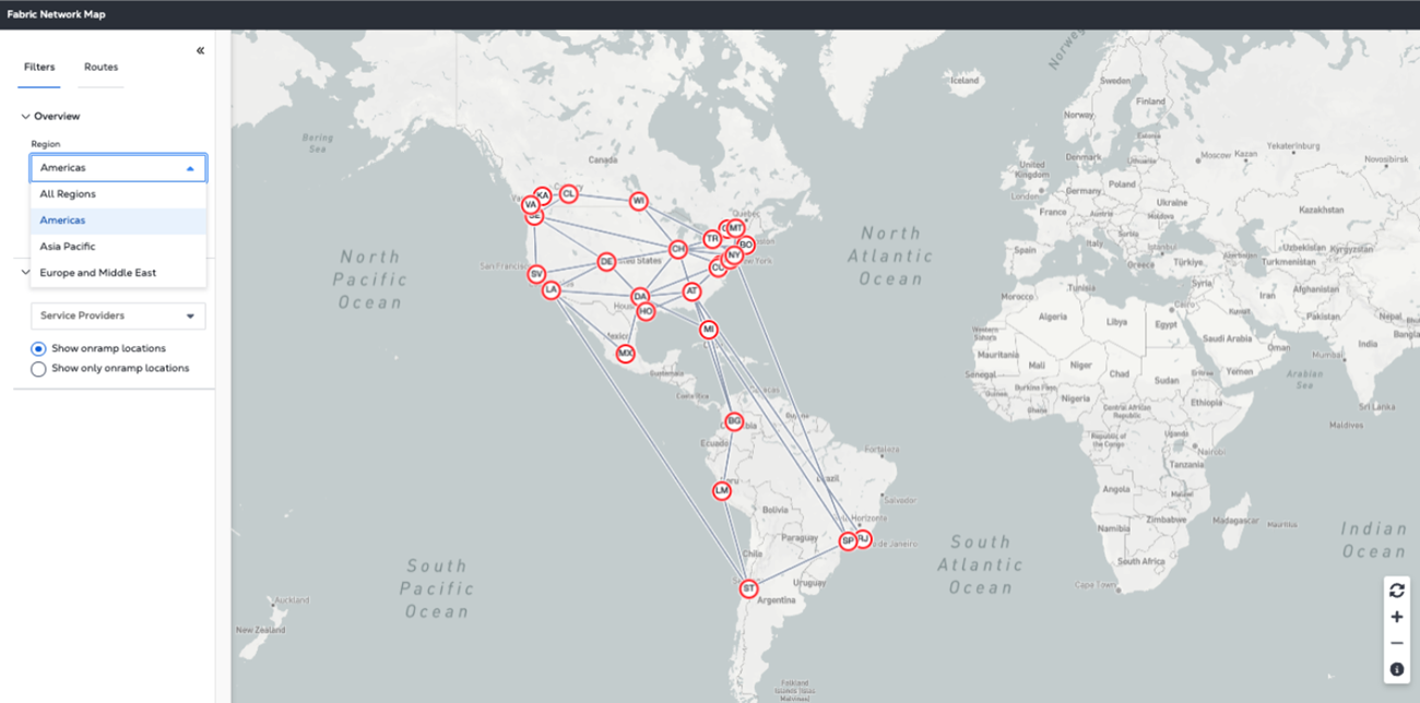

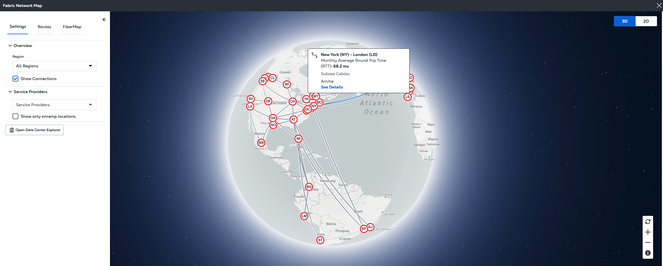

Rede Equinix​

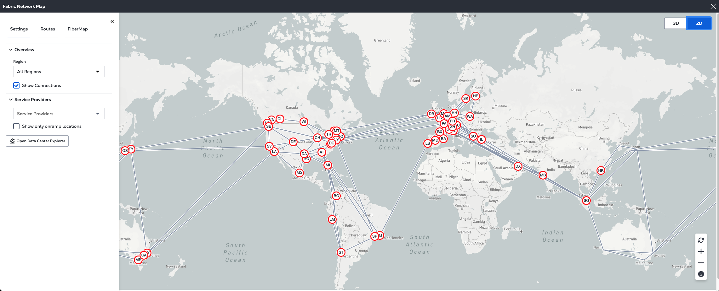

O Mapa de Rede Equinix oferece a capacidade de:
  • Veja os locais globais da Equinix Fabric em uma vista esférica 3D ou plana 2D.
  • Veja os provedores de serviços e seus pontos de acesso em todas as localidades da Equinix Fabric.
  • Visualize como as localizações do Equinix Fabric estão conectadas globalmente para formar a Rede Global Equinix Fabric.
  • Visualize o roteamento entre dois locais selecionados e obtenha um valor indicativo de latência (ida e volta) entre esses locais, bem como os detalhes de quaisquer cabos submarinos usados.
  • Visualize as rotas de fibra subjacentes usando o recurso FiberMap.

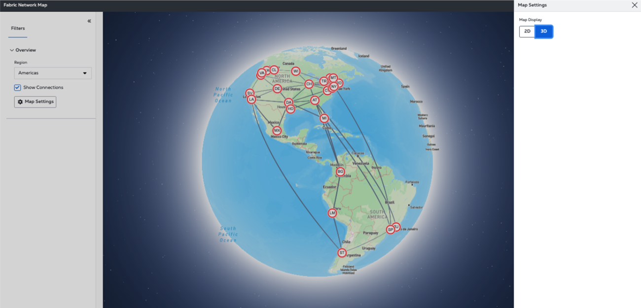

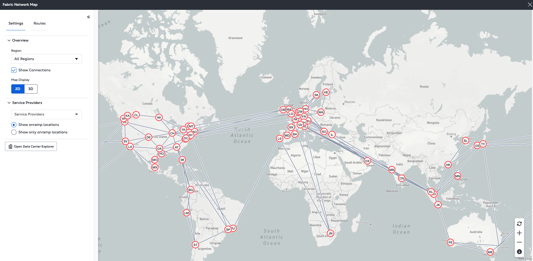

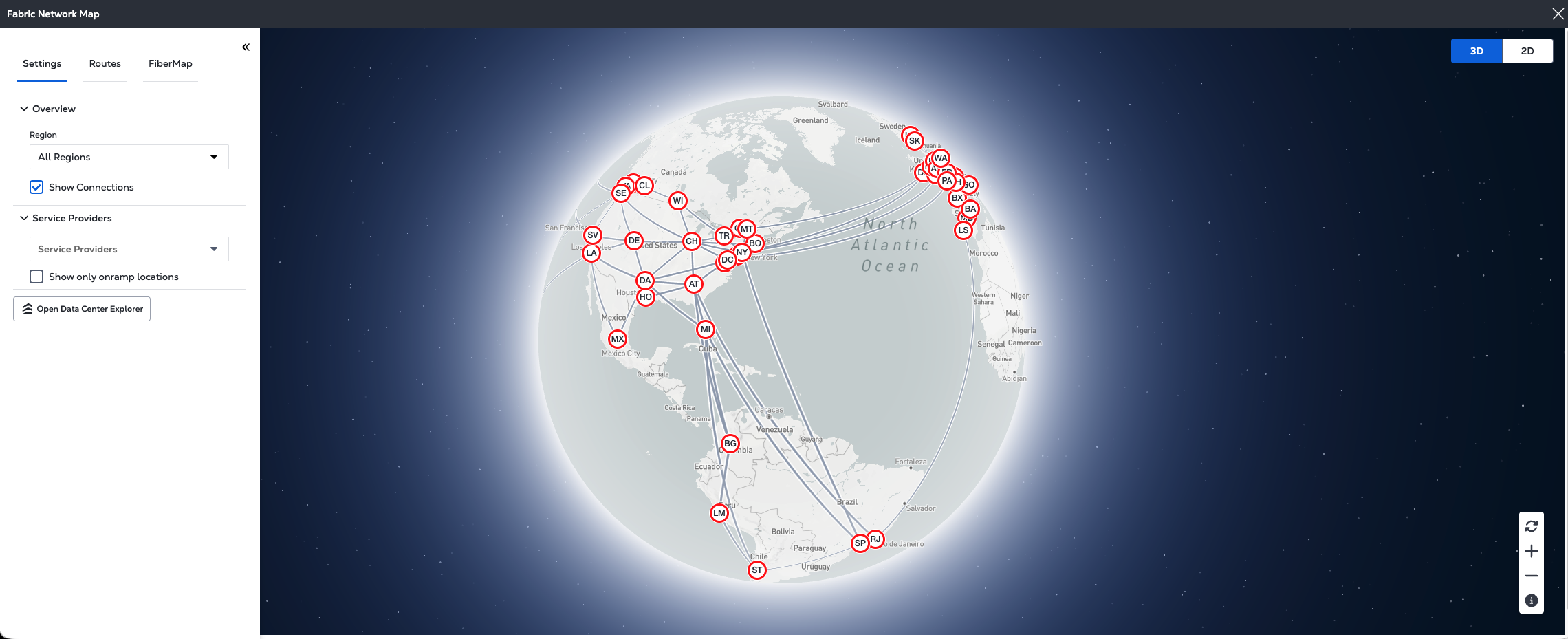

Visão Global​
Ao acessar o Mapa de Rede Equinix , você verá inicialmente uma visualização esférica 3D de todos os locais do Equinix.
Use a alternância 3D/2D no canto superior direito do mapa para alternar de uma visualização esférica 3D para uma visualização plana 2D. Mantenha o botão esquerdo do mouse pressionado para girar o mapa (3D) ou arrastar o mapa (2D).

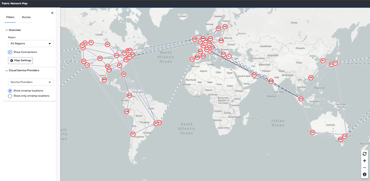

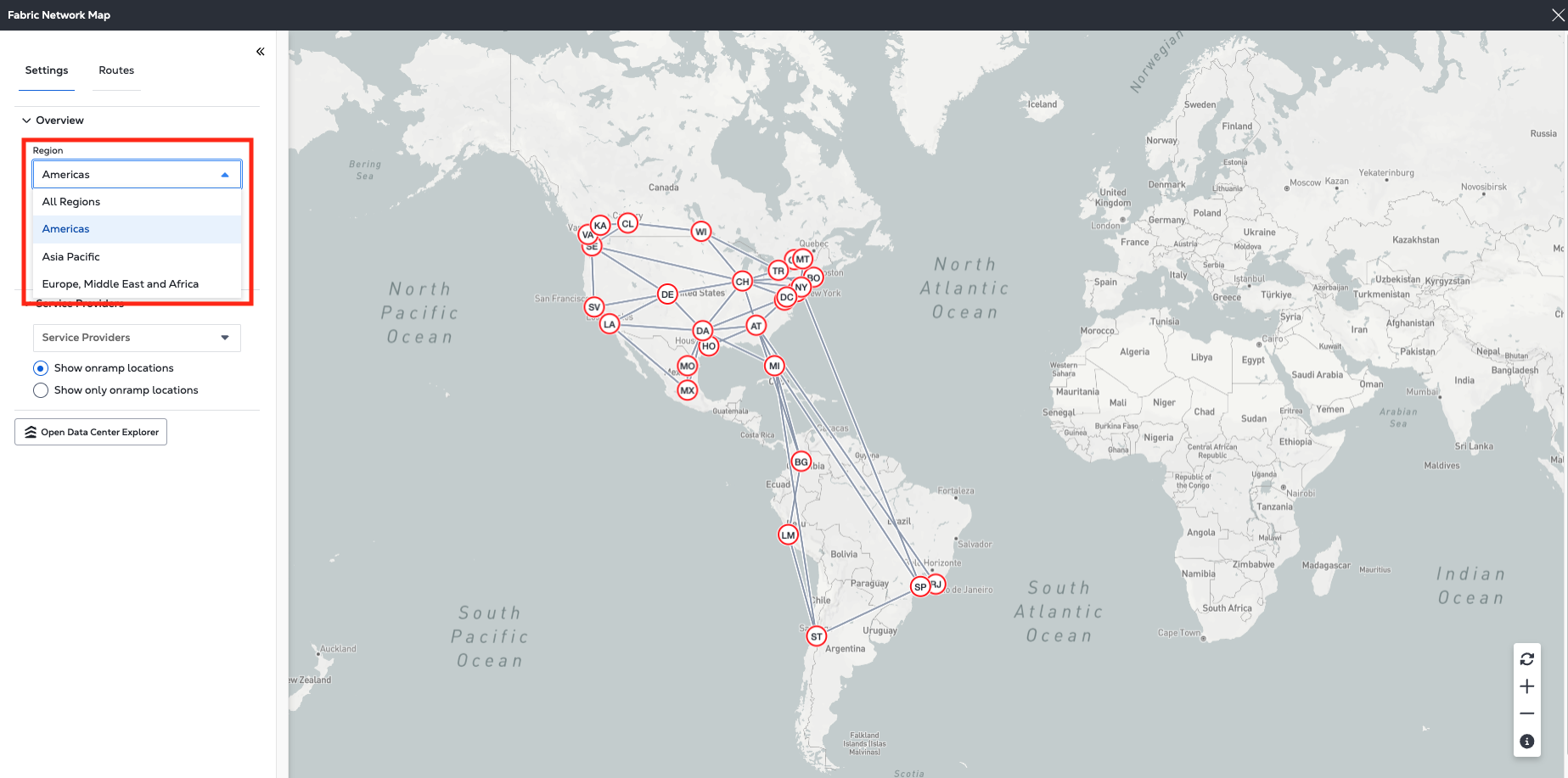

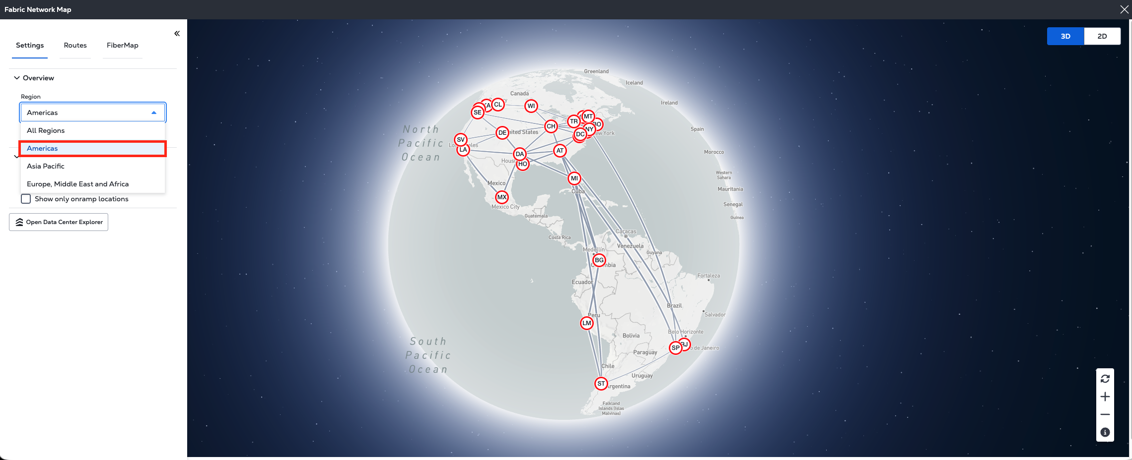

Visão Regional​
Selecione uma região individual para mostrar apenas os locais e a conectividade nessa região específica.

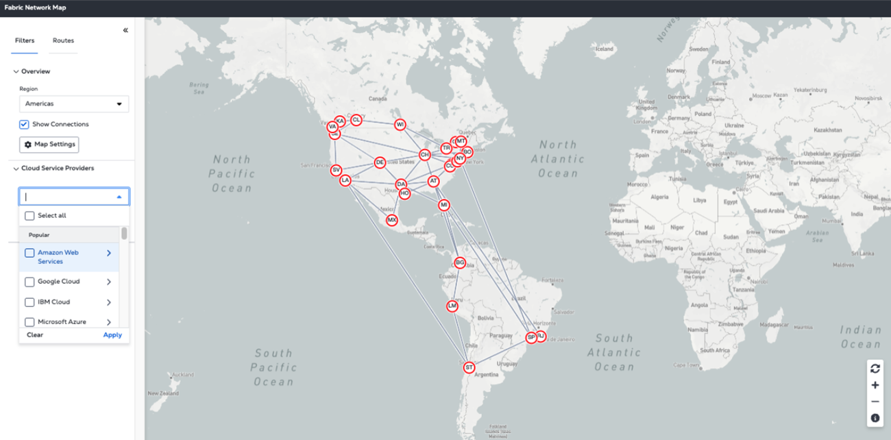

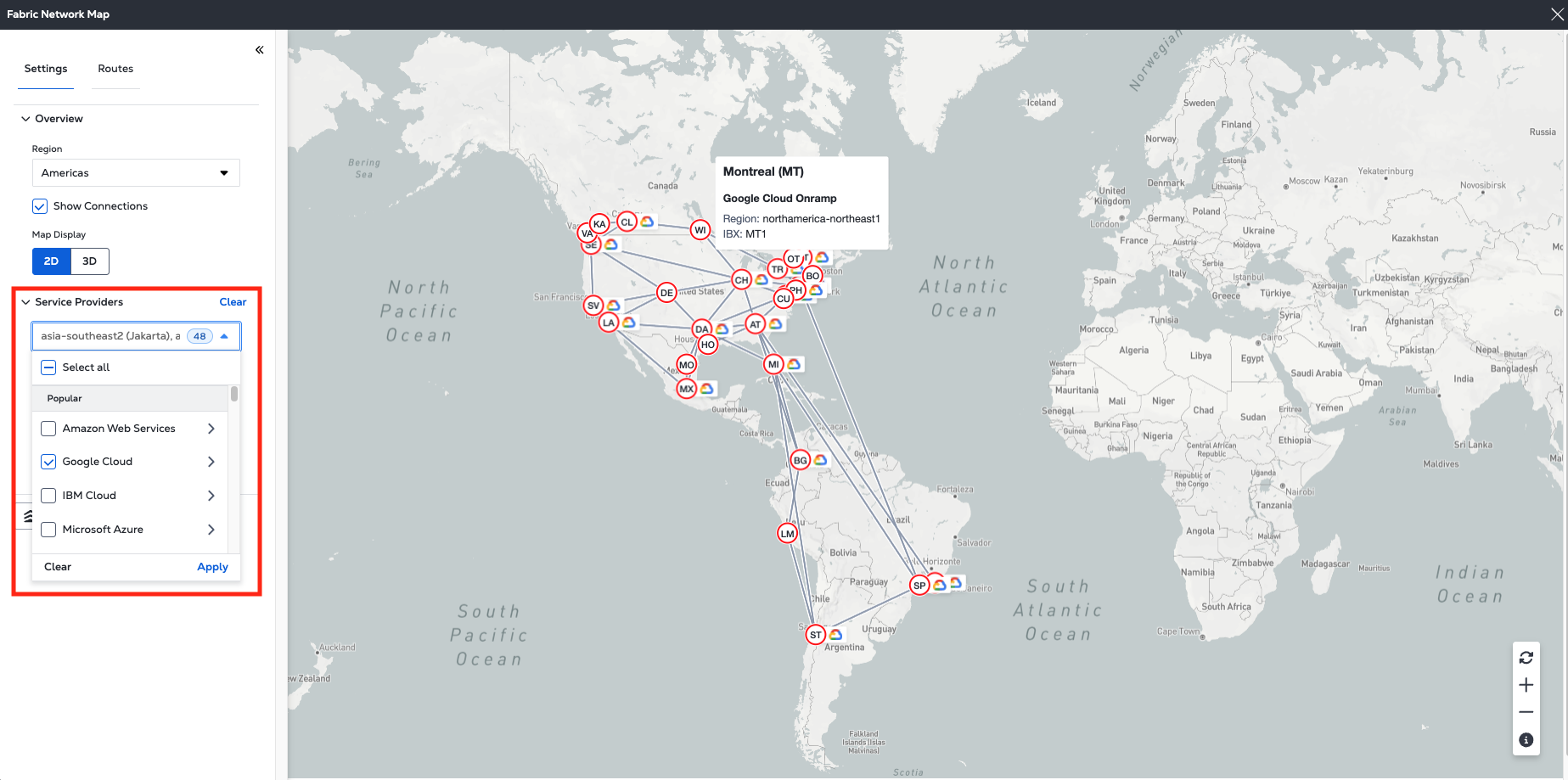

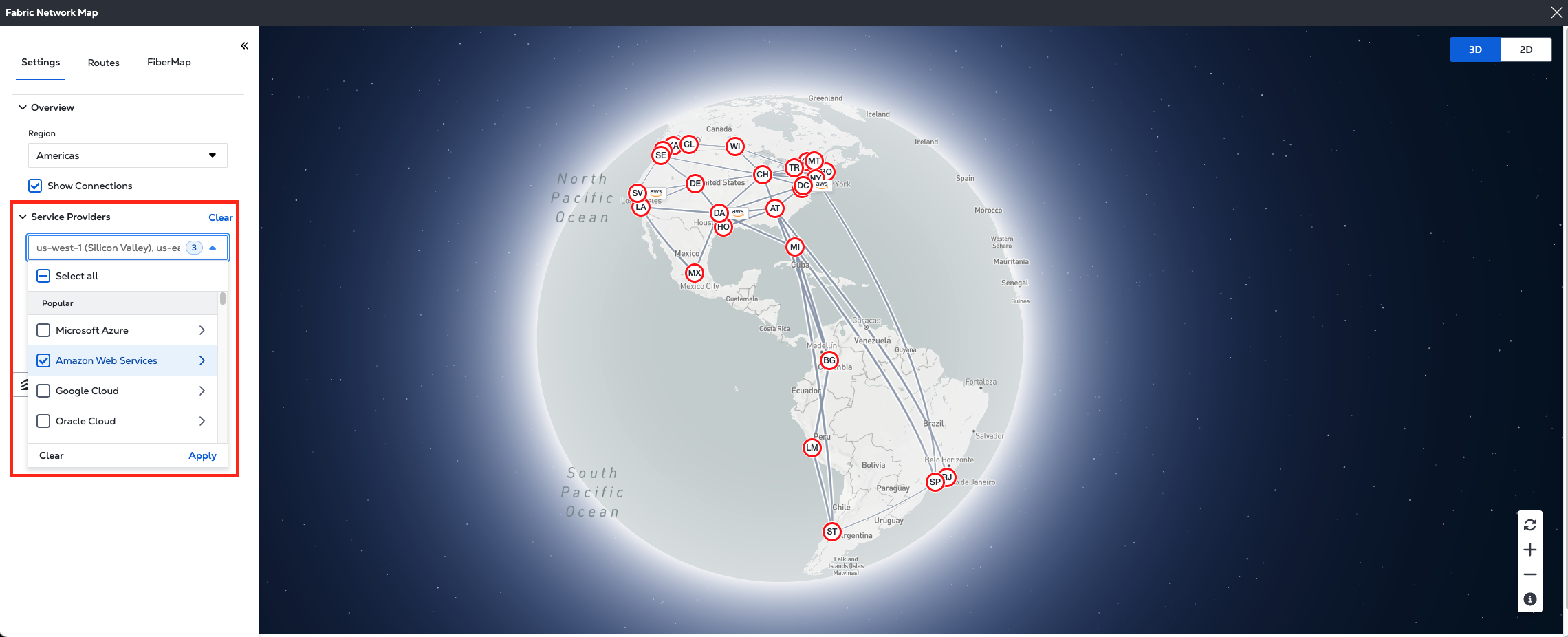

Prestadores de serviços​
Use o recurso Mapa de provedores de serviços para ver a disponibilidade de qualquer ou de todos os provedores de serviços e suas rampas de acesso em cada local da Equinix Fabric.

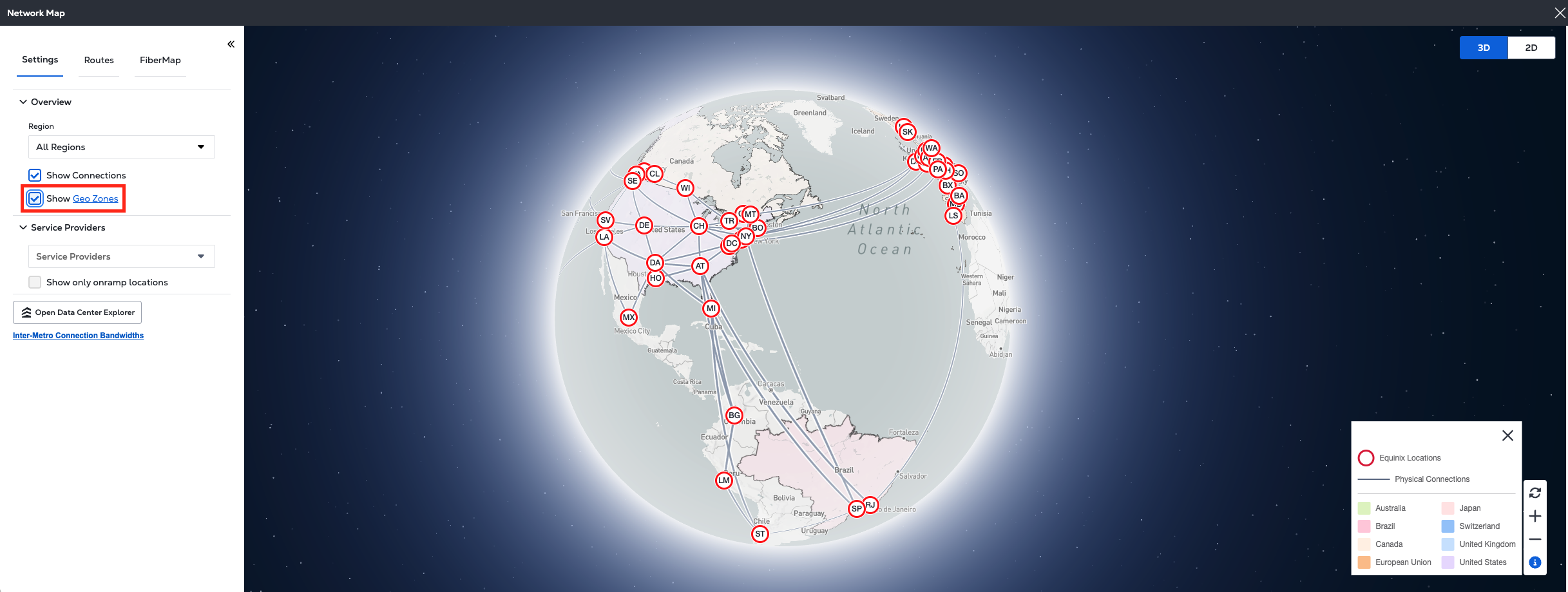

Zonas geográficas​
Use o BOX de verificação Mostrar Zonas Geográficas para ver todas as Zonas Geográficas disponíveis globalmente.

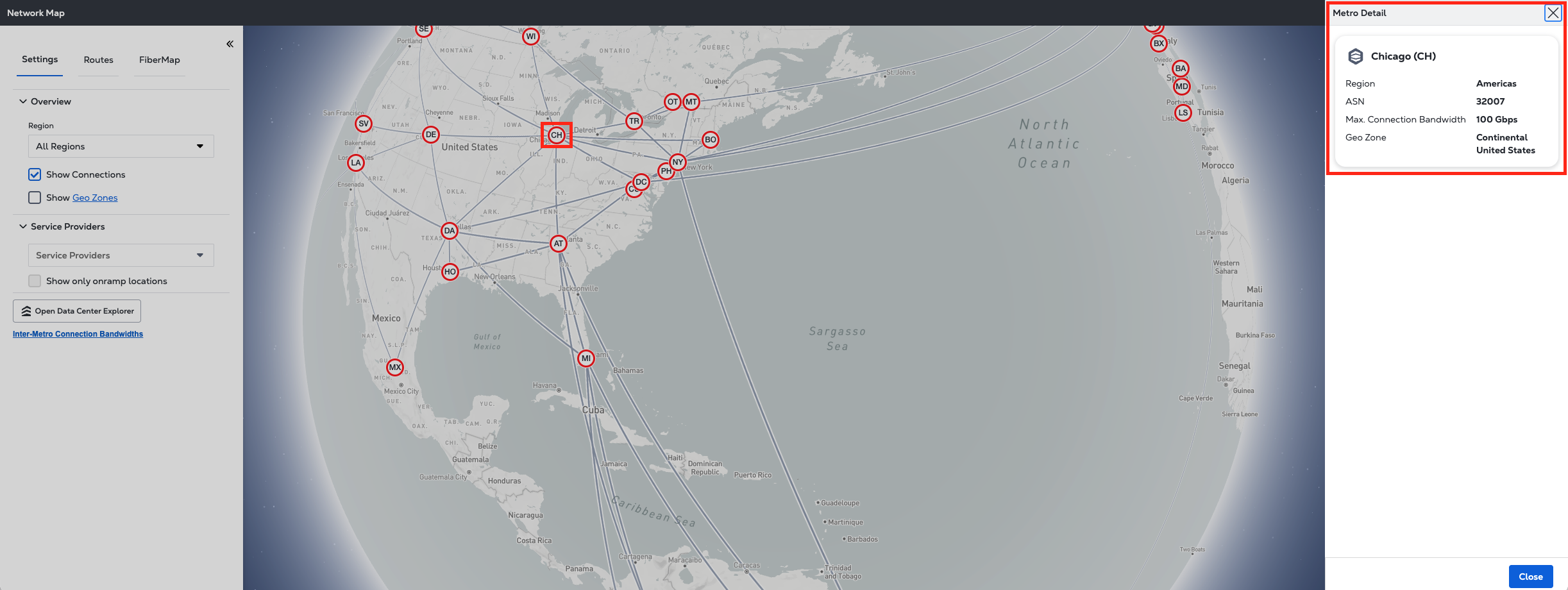

Detalhes do mercado estratégico​
Clique em qualquer mercado estratégico no mapa para obter mais informações sobre esse mercado estratégico, incluindo região, número AS, largura de banda máxima de conexão suportada e zona geográfica da qual ele pode participar, quando aplicável.

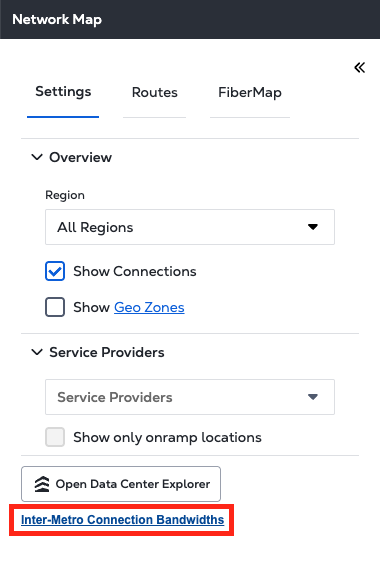

Larguras de banda de conexão entre mercados​
Para ver uma matriz da largura de banda máxima de conexão suportada entre quaisquer dois mercados estratégicos.

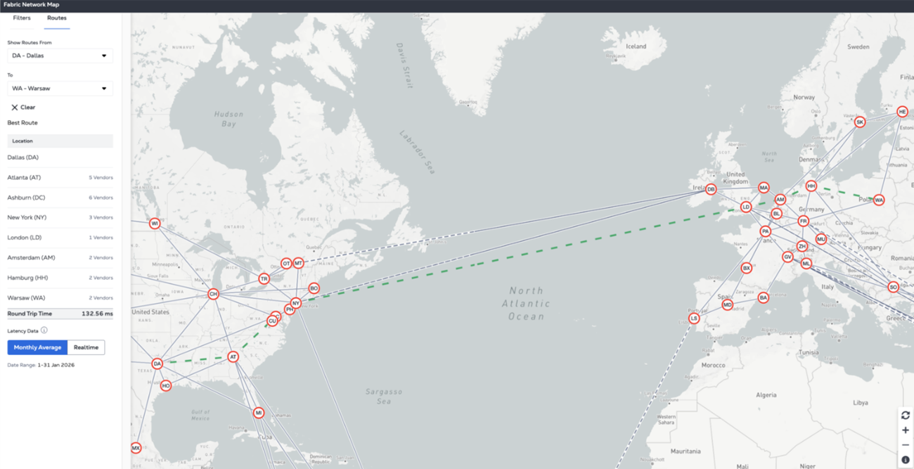

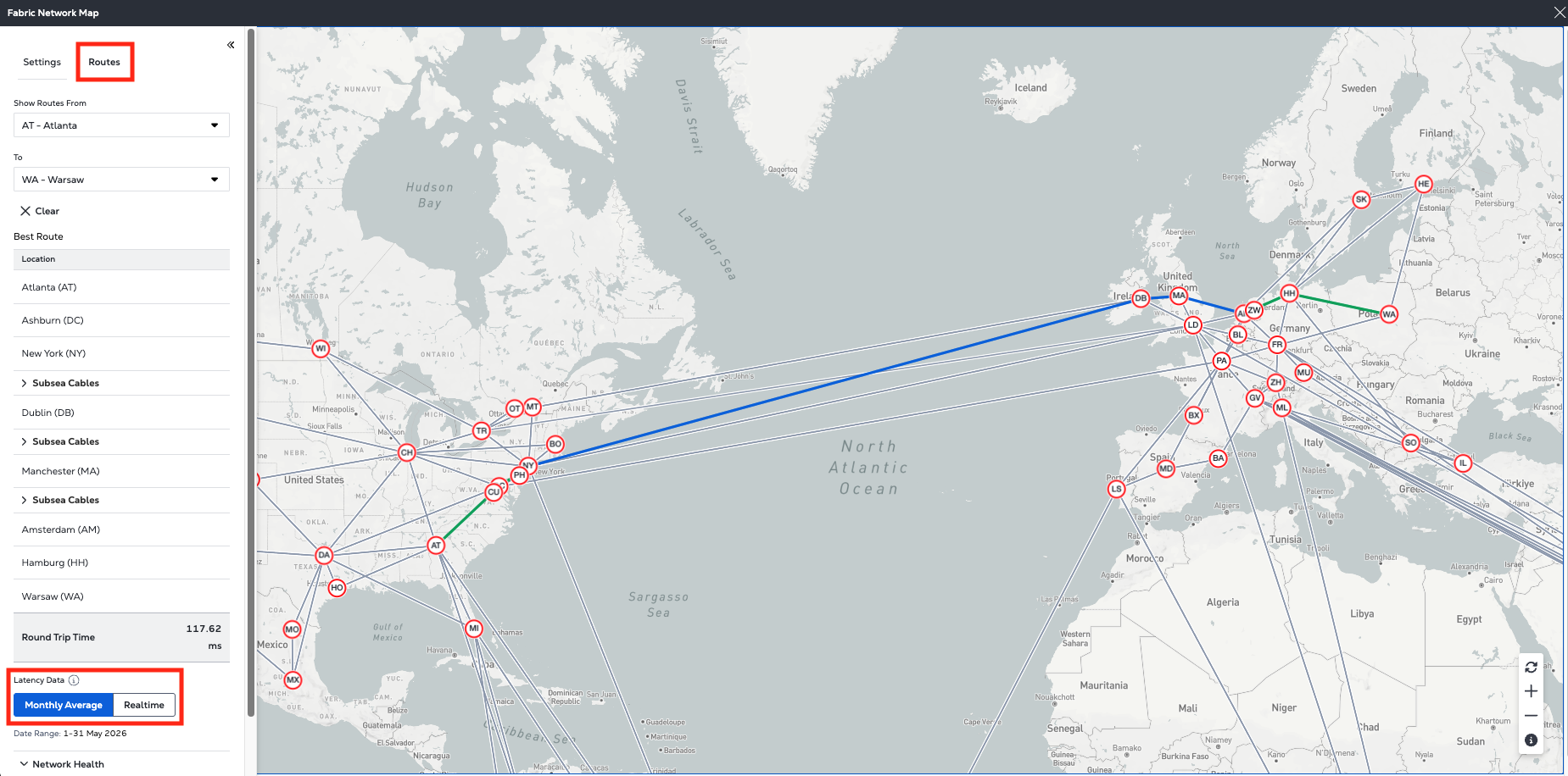

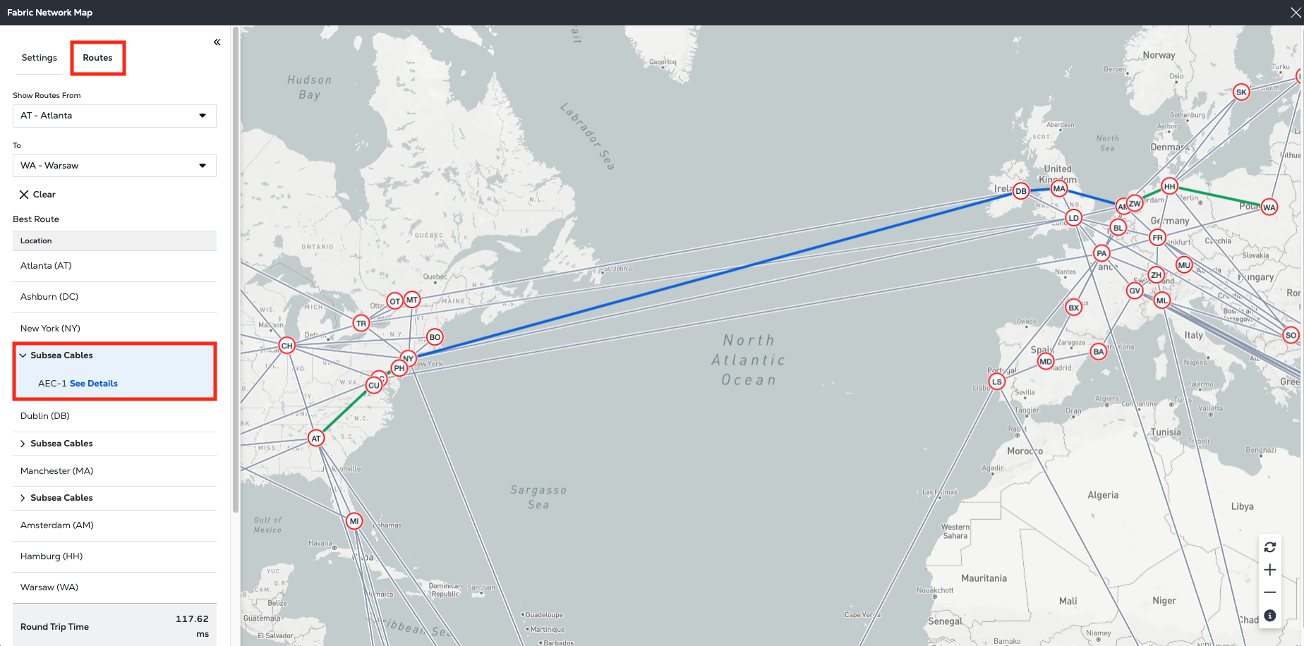

Rotas​

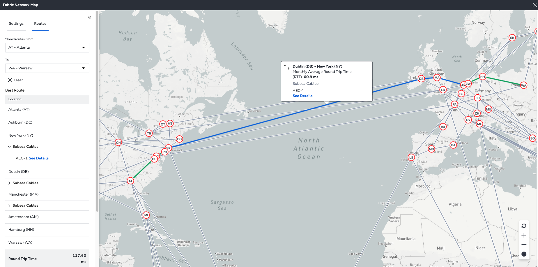

Use o recurso Mapa de rotas para visualizar o roteamento hop-by-hop estratégico entre dois locais selecionados, bem como a latência (tempo de ida e volta) entre esses dois locais do Fabric.
Por padrão, a visualização representa as condições operacionais normais com um valor do tempo médio (mês anterior) de ida e volta, mas os usuários também podem alternar para uma visualização em tempo real para observar o comportamento atual da rede.
Sistemas de cabos submarinos​
Para ver o sistema de cabos submarinos usado (quando aplicável), passe o cursor do mouse sobre o link para revelar a dica de ferramenta.
O recurso Mapa de rotas também fornece ao usuário a capacidade de visualizar qualquer sistema de cabo submarino que a conexão esteja atravessando.
Isso pode ser visualizado nas informações de roteamento hop-by-hop expandindo na divisa:
Ou passando o mouse sobre qualquer um dos links utilizados no mapa para ver essas informações na dica de ferramenta:

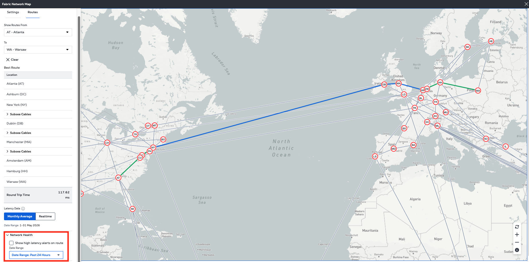

Histórico de alertas inteligentes de latência​
Usando dados históricos de latência metropolitana, os serviços de machine learning detectam automaticamente anomalias na latência entre mercados quando a latência aumenta além da norma esperada, dando aos usuários a capacidade de identificar rápida e prontamente as condições de latência entre quaisquer dois mercados estratégicos nas últimas 24 horas, fornecendo a percepção para correlacionar o desempenho histórico de latência de seu serviço com as condições da rede.

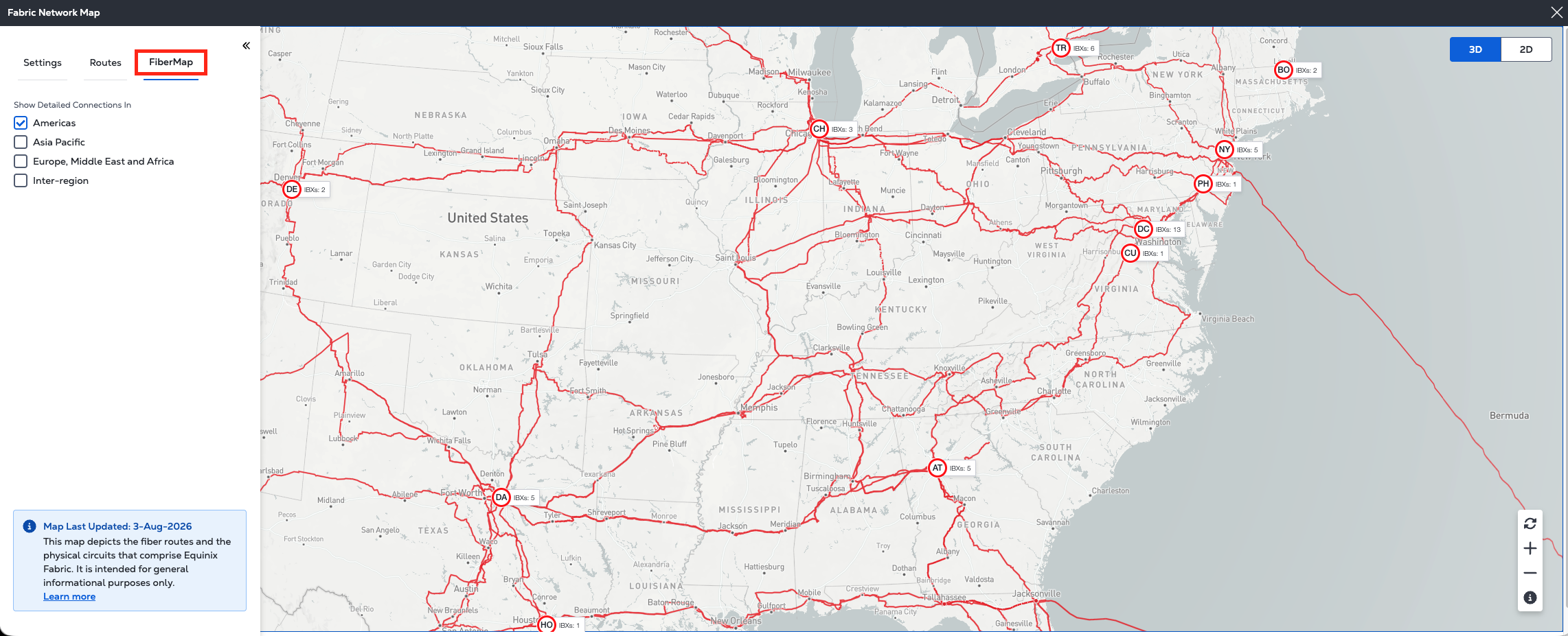

FiberMap​
O recurso FiberMap permite que você visualize uma visão de nível inferior e mais detalhada dos circuitos físicos subjacentes que compõem o Equinix Fabric.
Para aumentar a resiliência, a disponibilidade e o desempenho, a Equinix avalia, amplia e otimiza continuamente sua rede em benefício de toda a sua base de clientes. Como parte desse processo contínuo, rotas de fibra óptica podem ser adicionadas, removidas ou diversificadas. Como tal, as rotas mostradas aqui estão sujeitas a alterações sem aviso prévio, e a Equinix reserva-se o direito de modificá-las a qualquer momento.
Os dados do mapa são atualizados a cada 30 dias e, como os caminhos podem mudar entre os ciclos de atualização, o mapa pode não refletir o estado atual exato no momento da visualização.
A Equinix não faz nenhuma representação ou garantia, expressa ou implícita, quanto à precisão ou integridade das informações mostradas, e não deve ser invocada para fins de engenharia, regulatórios ou contratuais.
