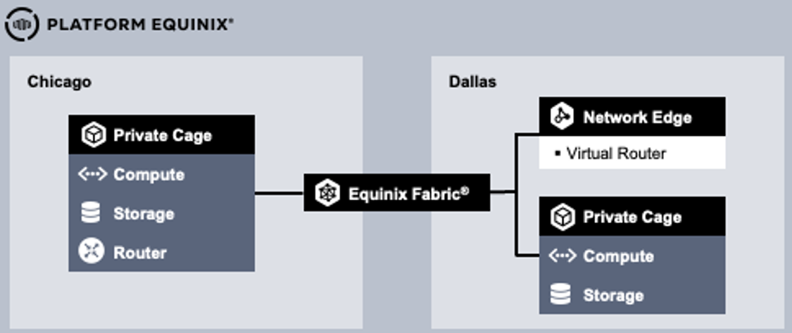

Interconexão de data center
Este tópico fornece orientações de alto nível sobre os vários métodos disponíveis através do Equinix Fabric para construir uma Interconexão de Data Center (DCI) de Camada 2 entre dois ou mais locais do Equinix Fabric . Com disponibilidade em mais de 60 áreas metropolitanas da Equinix em todo o mundo, o Equinix Fabric oferece uma solução automatizada para provisionar serviços de rede sob demanda, por qualquer duração.
O DCI permite a conectividade dentro ou entre áreas metropolitanas da Equinix para compartilhar recursos, dados ou outros ativos com rápida elasticidade, alta disponibilidade e escalabilidade.
Tipos de conexão ponto a ponto (P2P)​
O Equinix Fabric oferece opções de Ethernet Virtual Private Line (EVPL) baseadas em VLAN e Ethernet Private Line (EPL) baseadas em porta. Conexões DCI ponto a ponto EVPL e EPL podem ser feitas entre duas redes metropolitanas do Fabric em várias larguras de banda, variando de 10 Mbps a 50 Gbps. Você pode revisar as velocidades máximas de largura de banda entre redes metropolitanas aqui.

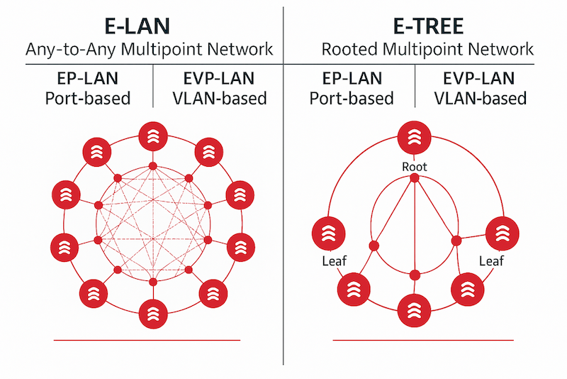

Tipos de conexão multiponto a multiponto (MP2MP) (E-LAN)​
Os clientes com três ou mais locais da Equinix podem interconectar seus ativos usando as redes privadas EVP-LAN ou EP-LAN da Equinix Fabric. EVP-LAN e EP-LAN são dois tipos de E-LANs, ou opções de conectividade de LAN Ethernet.
O MP2MP oferece largura de banda simétrica para dados enviados em qualquer direção em velocidades de conexão provisionadas (malha completa). Cada conexão virtual terá sua própria velocidade de largura de banda (até 10 Gbps).
Todas as conexões com a rede privada ou E-LAN do cliente devem ser feitas a partir da mesma conta (cliente único). As redes privadas para vários clientes serão fornecidas em uma versão futura.
Serviços de E-LAN da Equinix Fabric​
Clientes com três ou mais locais Equinix podem interconectar seus ativos usando os serviços de rede privada E-LAN ou E-Tree do Equinix Fabric. A Equinix oferece suporte às versões baseadas em porta e VLAN desses serviços. O E-LAN é um serviço de rede any-to-any e o E-Tree é um serviço de rede multiponto com acesso root.
Os serviços MP2MP oferecem largura de banda simétrica para dados enviados em qualquer direção em velocidades de conexão provisionadas (malha completa). Cada conexão virtual terá sua própria velocidade de largura de banda (até 25 Gbps).
Todas as conexões com a rede privada do cliente podem ser feitas a partir da mesma conta (cliente único) ou de clientes de uma organização diferente, usando um token fornecido pelo proprietário da rede . Os proprietários da rede podem suporte a conexões baseado em token fornecendo um token de rede do lado Z a um criador de conexão ou iniciando uma conexão usando um token do lado A de um proprietário de recurso no Fabric.
Para obter mais informações sobre tipos de porta e tratamento de tags VLAN no Fabric, consulte Arquiteturas de porta e tráfego e marcação de porta.
Para obter mais informações sobre como criar e gerenciar redes multiponto, consulte Redes multiponto para multiponto.

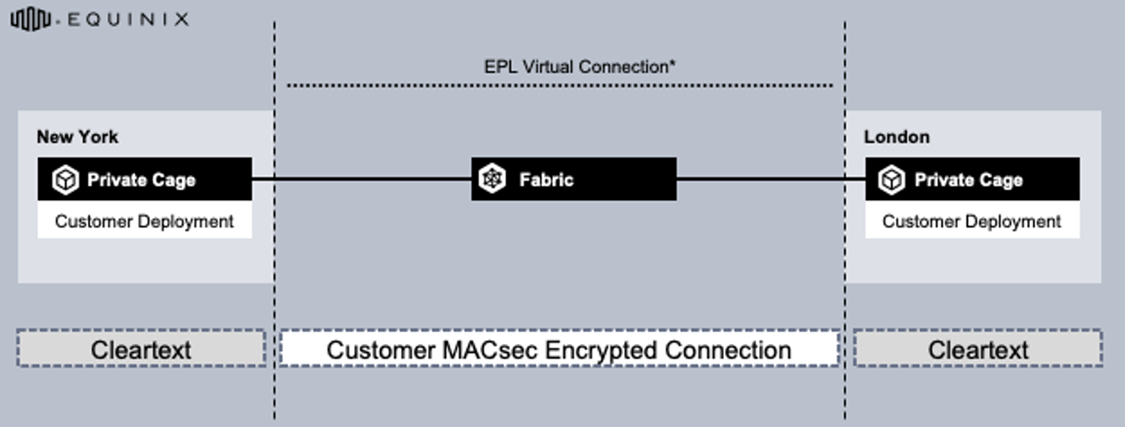

Caso de uso de EPL - Inter Metro DCI com MACsec (ou sem)​
observação
Este exemplo mostra uma configuração típica de EPL. Há suporte para muitos outros casos de uso.
Caso de uso: Como usuário do Equinix Fabric, quero aproveitar a criptografia MACsec para proteger o tráfego de rede entre redes metropolitanas.
*Transparente para todos, exceto quadros de pausa Ethernet.
Requisitos para uma configuração EPL típica:
  • Duas portas Fabric EPL de 1G, 10G, 100G ou 400G
  • Um VC (qualquer tamanho)
Vantagens:
  • VLANs múltiplas são sintonizadas de forma transparente através do tecido Equinix dentro de um VC
  • O MACsec fornecido pelo cliente é suportado por um VC EPL
