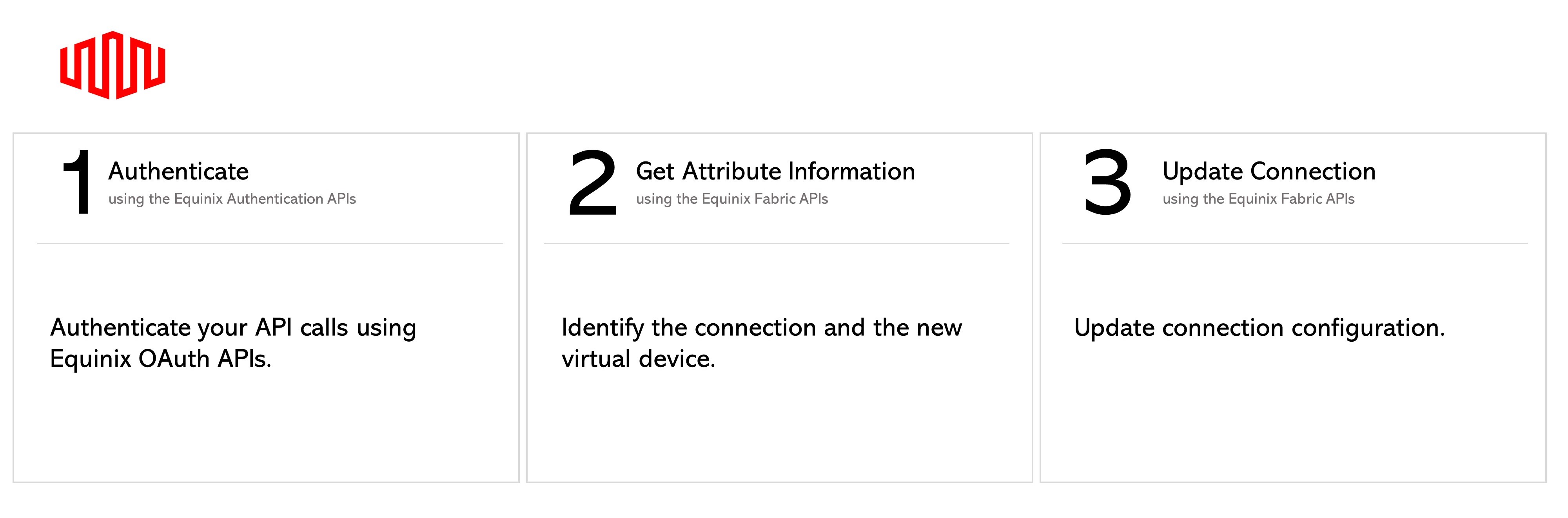

Pré-requisitos​
  1. Autenticar - Envie suas credenciais de usuário, ID do cliente e segredo do cliente para autenticação OAuth2. Consulte Autenticação API para obter instruções sobre como chamar o OAuth API para validar e autenticar suas credenciais.
  2. Determine o ID da conexão existente. Use o endpointPesquisar conexões para recuperar uma lista de conexões e determinar o ID da conexão que você deseja migrar para outra porta.
  3. Determine as informações do seu dispositivo Network Edge. Você precisa de um dispositivo virtual Equinix provisionado/Dispositivos redundantes/cluster com uma licença registrada. Para verificar seus dispositivos virtuais e clusters disponíveis, ligue para Obter dispositivos virtuais ou Obter dispositivo virtual (uuuid). Você pode escolher qualquer interface disponível no dispositivo para sua conexão. No entanto, o Equinix selecionará uma interface se você não especificar uma.
Atualizando a conexão​
Para atualizar uma conexão e migrá-la para outro dispositivo virtual, envie uma PATCH solicitação para o terminal/Fabric/v4/connections/id. No corpo da solicitação, especifique o ID A-Side da conexão para o dispositivo virtual para o qual você está migrando a conexão.
