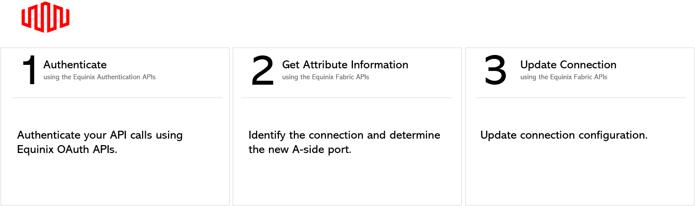

Pré-requisitos
  1. Autenticar - Envie suas credenciais de usuário, ID do Cliente e Segredo do Cliente para autenticação OAuth2. Consulte Autenticação de API para obter instruções sobre como chamar a API OAuth para validar e autenticar suas credenciais.
  2. Determine o ID da conexão existente. Use o endpoint Search Connections para recuperar uma lista de conexões e determinar o ID da conexão que você deseja migrar para uma porta diferente.
  3. Obtenha as informações da porta usando o endpoint Obter todas as portas para o ID da porta para a qual você deseja migrar sua conexão.
Atualizando a conexão
Para atualizar uma conexão e migrá-la para uma porta diferente, envie uma solicitação PATCH para o endpoint /fabric/v4/connections/{id}. Especifique o ID da porta do lado A da conexão para a porta para a qual você está migrando a conexão no corpo da solicitação.
