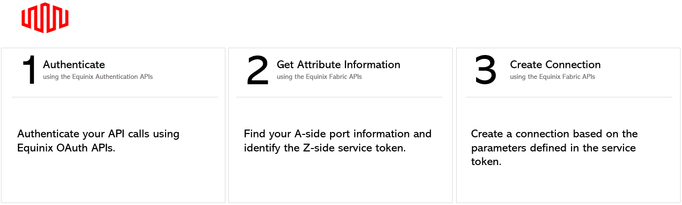

Pré-requisitos​
  1. Autenticar - Envie suas credenciais de usuário, ID do cliente e segredo do cliente para autenticação OAuth2. Consulte Autenticação API para obter instruções sobre como chamar o OAuth API para validar e autenticar suas credenciais.
  2. Determine suas informações de porta A-Side. Obtenha suas informações relevantes de porta usando o endpointObter todas as portas.
  3. Obtenha os detalhes do token de serviço z-Side com o provedor. Essas informações são necessárias para invocar a API de criação de conexão .
