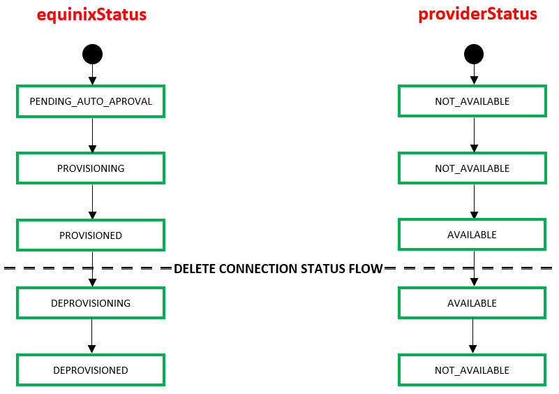

Monitorando a Conexão​
Use o endpointObter conexão especificada para monitorar o status da conexão.
equinixStatus valores de parâmetroproviderStatus valores de atributoDescrição
PENDING_AUTO_APPROVALNOT_AVAILABLEA solicitação de conexão foi enviada para aprovação automática. Como a conexão está dentro da mesma organização (ou seja, A-Side e Z-Side), a conexão ficaria sob aprovação automática.
PROVISIONINGNOT_AVAILABLEEstabelecimento de conexão em andamento.
PROVISIONEDAVAILABLEConexão estabelecida.
