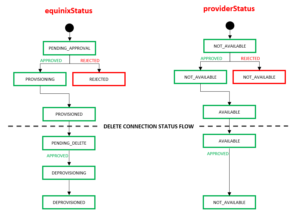

Monitorando a Conexão​
Use o endpointObter conexão especificada para monitorar o status da conexão.
equinixStatus valores de parâmetroproviderStatus valores de parâmetroDescrição
PENDING_APPROVALNOT_AVAILABLEsolicitar de conexão aguardando aprovação.
PROVISIONING ou REJECTEDNOT_AVAILABLEEstabelecimento de conexão em andamento ou o vendedor rejeitou a conexão.
PROVISIONEDAVAILABLEConexão estabelecida.
