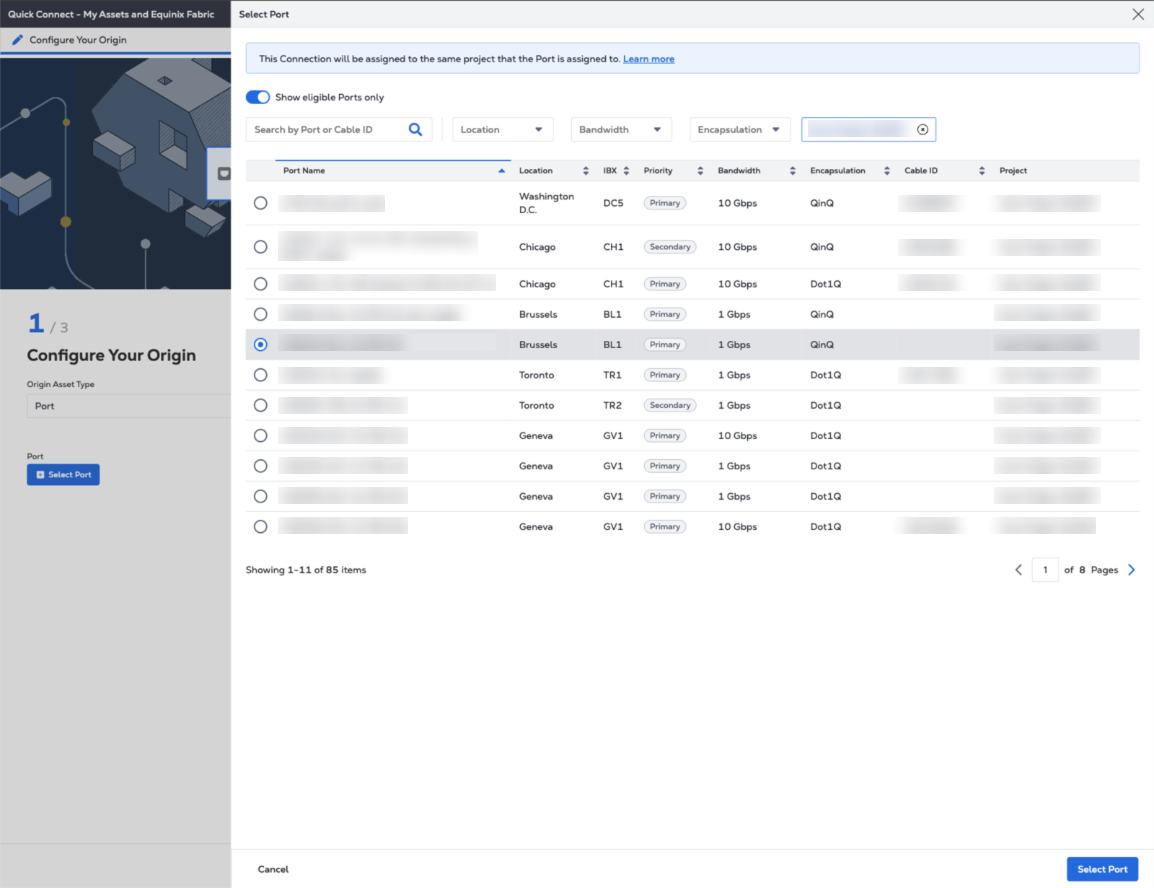

Porto​
  1. Na lista suspensa Tipo de ativo de origem, selecione Porto.
  2. Clique em Selecionar Porta para selecionar a porta de conexão de origem.

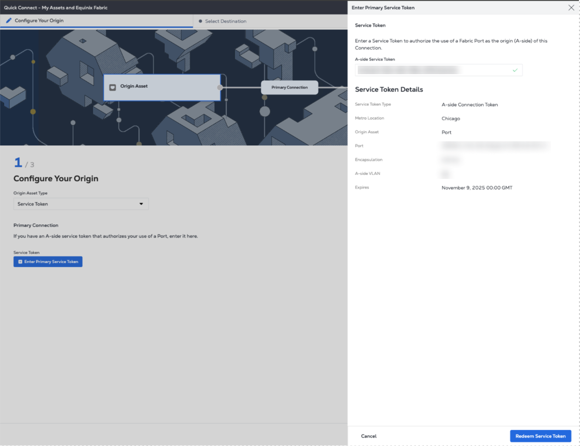

Ficha de serviço​
  1. Na lista suspensa Tipo de ativo de origem, selecione Token de serviço.
  2. Clique em Inserir Token de Serviço Primário, forneça o token de serviço e, em seguida, clique em Resgatar Token de Serviço.

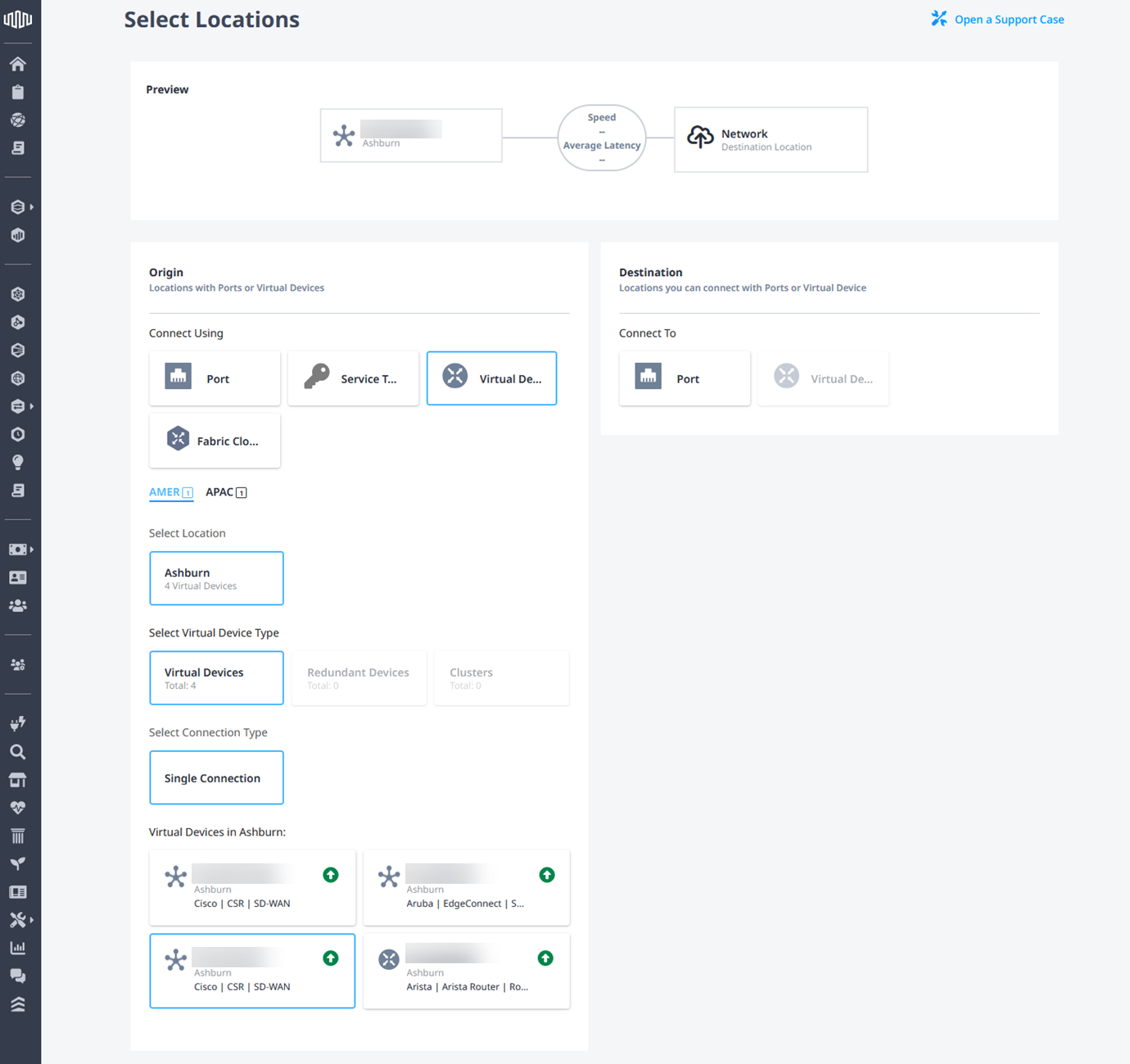

Dispositivo virtual​
observação
Para dispositivos virtuais, utilize o fluxo existente para criar conexões E-Line tanto para o lado A quanto para o lado Z.
  1. Na seção Conectar usando, clique em Dispositivo virtual.
  2. Selecione um local.
  3. Escolha um tipo de dispositivo virtual.
  4. Selecione um tipo de conexão.
  5. Escolha uma instância de dispositivo virtual.

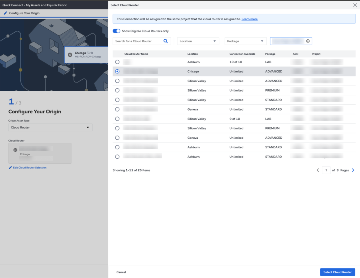

Roteador de nuvem de tecido​
  1. Na lista suspensa Tipo de ativo de origem, selecione Fabric Cloud Router.
  2. Clique em Selecionar Roteador na Nuvem, selecione uma instância de roteador na nuvem e clique em Selecionar Roteador na Nuvem.

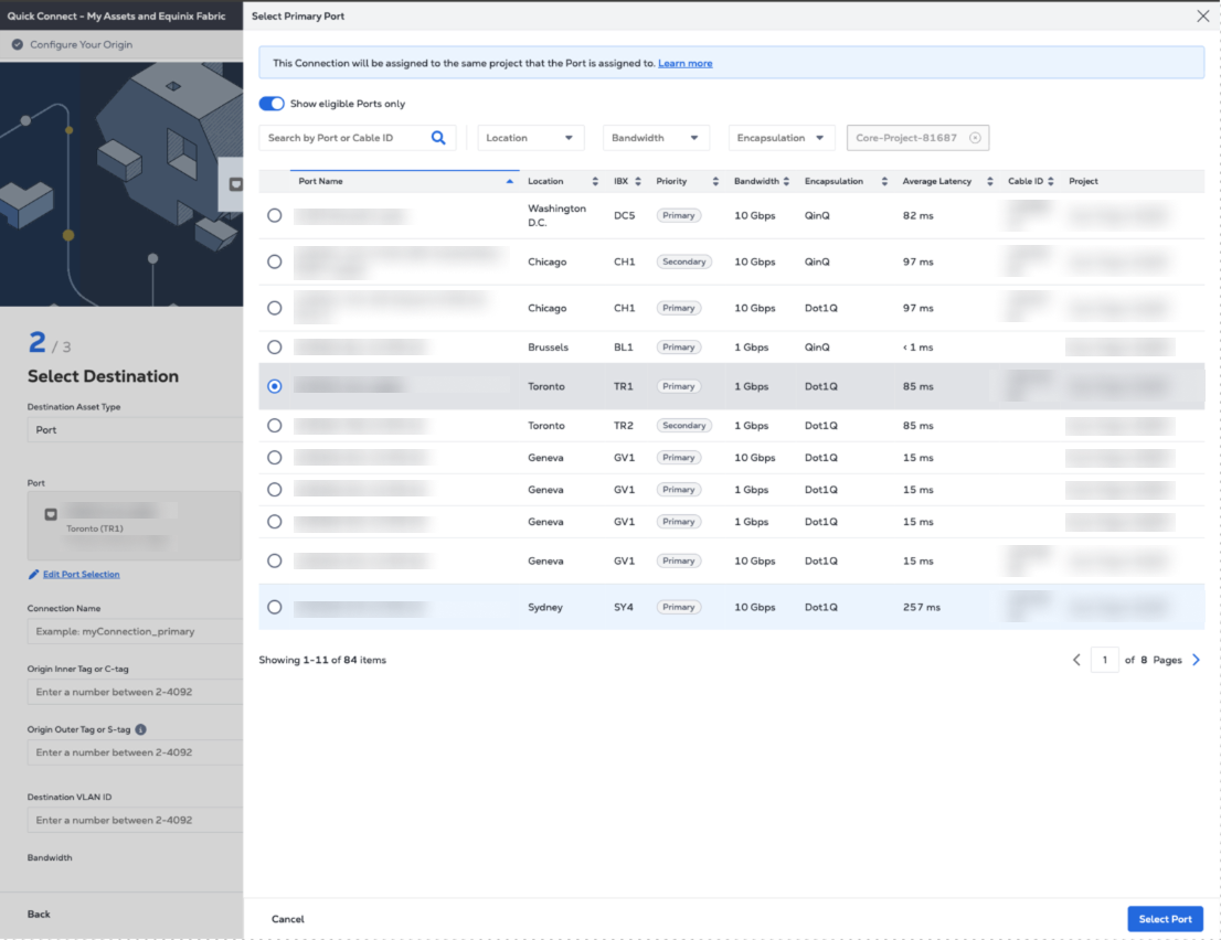

Porto​
  1. Na lista suspensa Tipo de ativo de destino, selecione Porto.
  2. Clique em Selecionar Porta para selecionar a porta de conexão de destino.

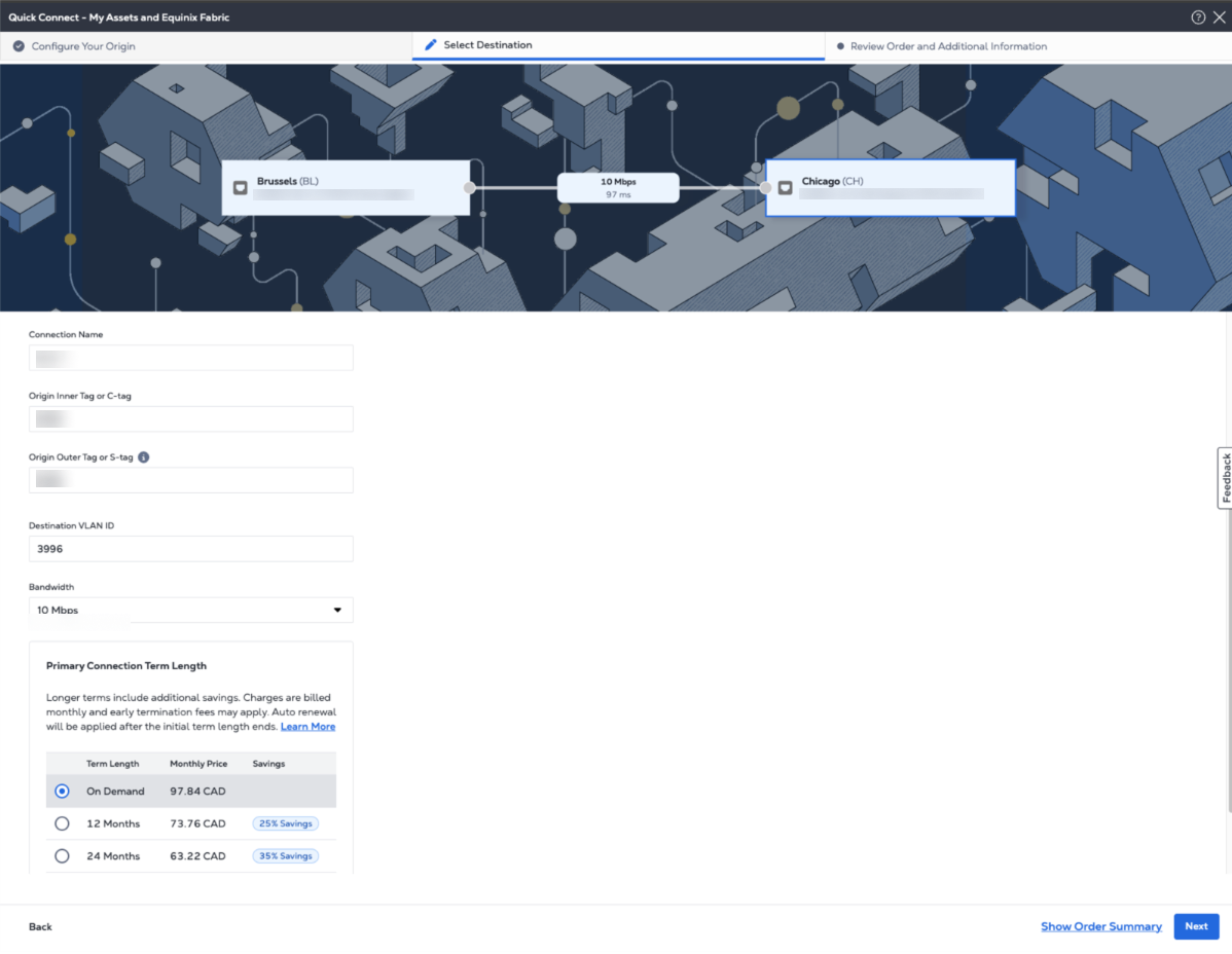

  1. Digite o nome da conexão.
  2. Para portas Dot1q, insira um ID de VLAN. Para portas Qinq, insira uma Tag de VLAN do Cliente (tag C) e uma Tag de VLAN de Serviço (tag S).
  3. Insira o ID da VLAN de destino.
  4. Selecione a largura de banda da conexão.
  5. Selecione a duração da conexão.
  6. Se Habilitar Zonas Geográficas estiver ativado, esta opção garante que o tráfego de conexão permaneça dentro das fronteiras de um ou mais países especificados. Consulte Zonas Geográficas do Fabric .
  7. Clique em Próximo.

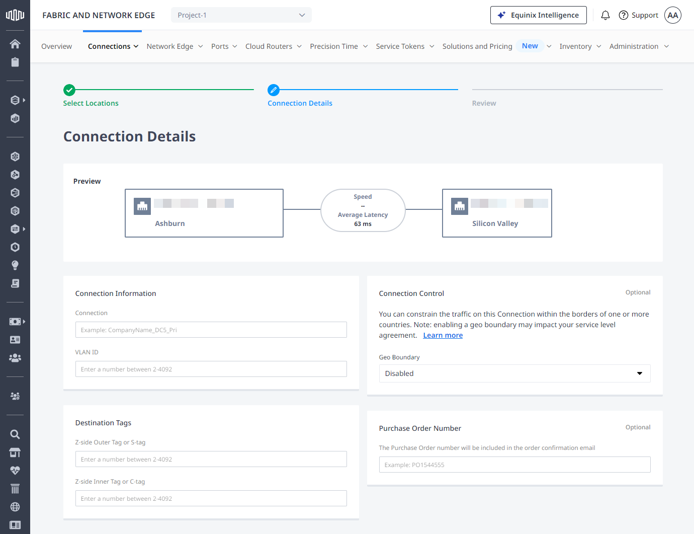

Detalhes da conexão​
Na página Detalhes da Conexão:
  1. Insira um nome de conexão.
  2. Insira os identificadores de VLAN de origem e destino.
  3. Se Habilitar Zonas Geográficas estiver ativado, esta opção garante que o tráfego de conexão permaneça dentro das fronteiras de um ou mais países especificados. Consulte Zonas Geográficas do Fabric .
  4. Digite o número do ordem de compra (opcional).
  5. Selecione uma Velocidade de Conexão e clique em Avançar.

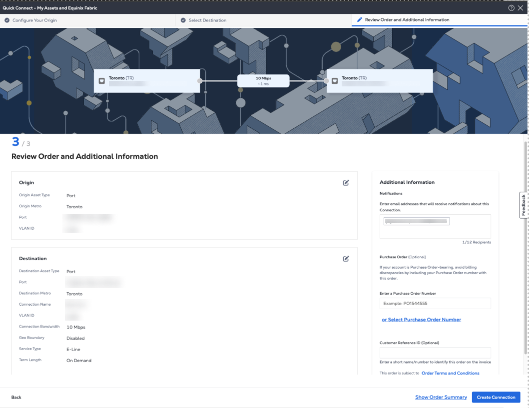

Revisar e enviar​
Na página Revisar Pedido e Informações Adicionais:
  1. Analise as informações nas seções Origem e Destino.
  2. Utilize o campo Notificações para fornecer os endereços de e-mail dos destinatários que devem ser notificados sobre o status da conexão. Você pode adicionar até 12 endereços de e-mail.
  1. (Opcional) Insira ou adicione informações do pedido na seção Pedido de Compra. Selecione o número do Pedido de Compra que deseja adicionar ao seu pedido e clique em Concluído.
  1. Forneça um identificador de referência do cliente que ajudará você a identificar este pedido na sua fatura.
  2. Clique em Mostrar resumo do pedido para ver os detalhes do pedido e as informações sobre preços de conexão.
  3. Quando estiver pronto, clique em Criar conexão.
dica
Navegue até Inventário de Conexões para monitorar o status da sua conexão.
