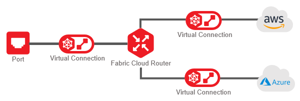

  • Estenda suas conexões de Camada 2 com o Fabric Cloud Router – Um serviço de roteamento virtual que permite conectividade de Camada 3 entre nuvens públicas, ativos colocated ou dispositivos Network Edge.
