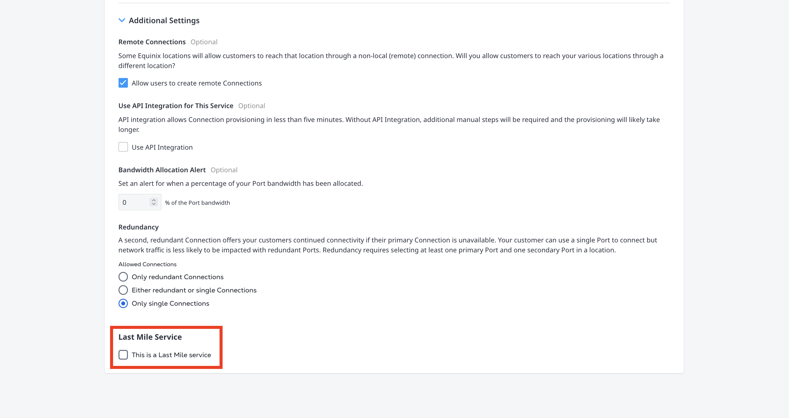

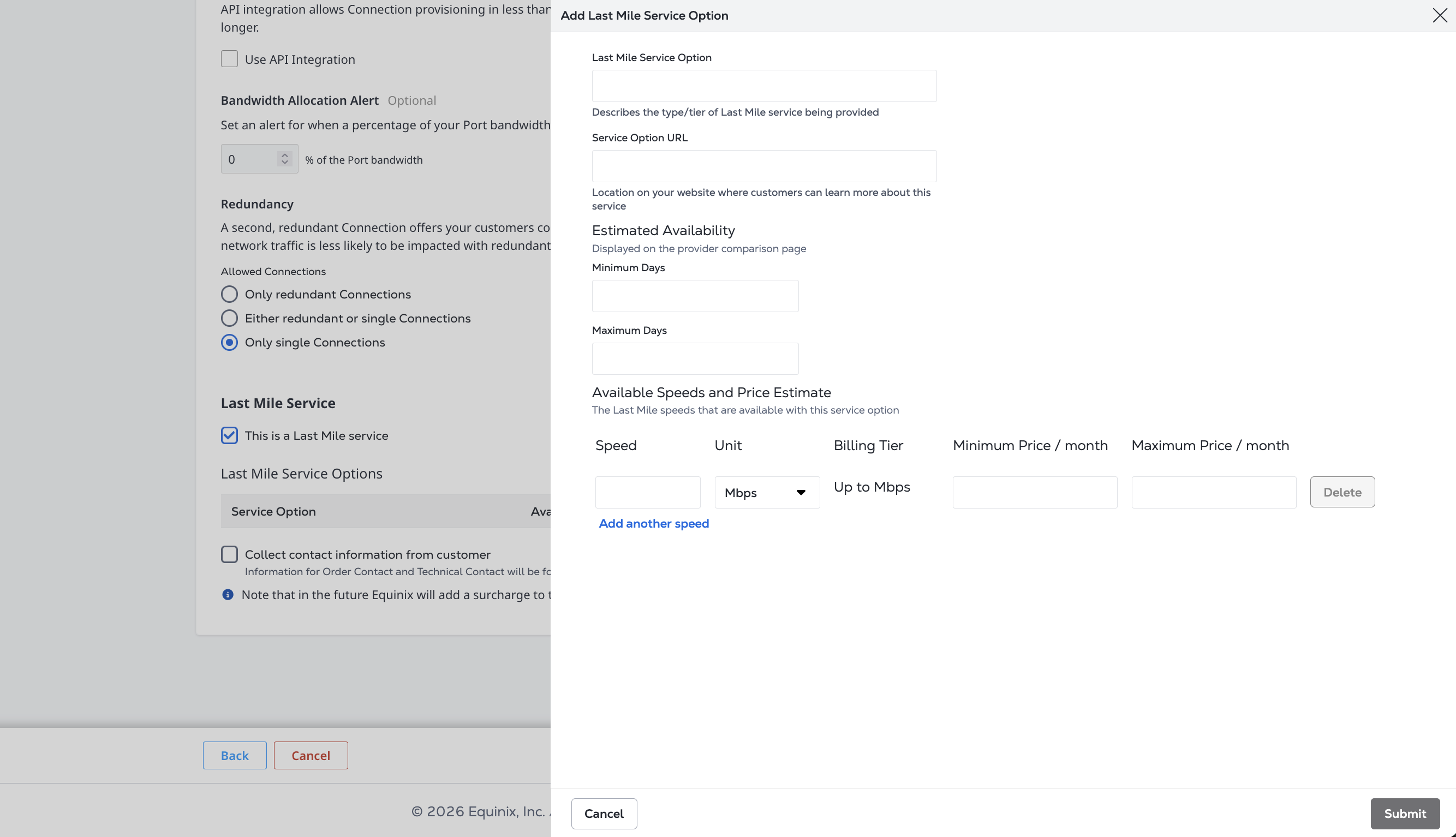

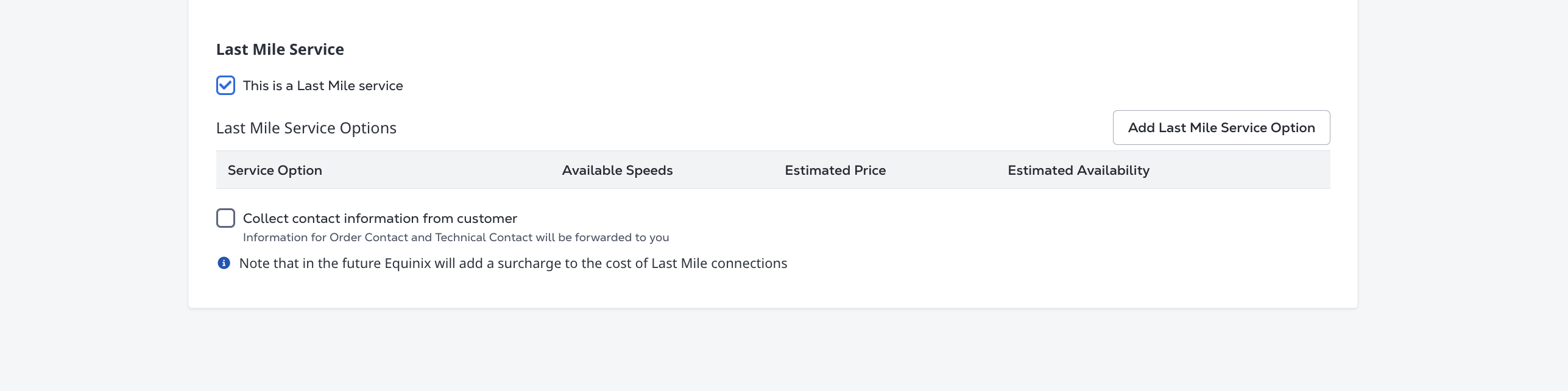

Serviço de última milha​
Se você estiver oferecendo serviços Last Mile com este perfil de serviço, selecione o BOX This is a Last Mile service e defina suas ofertas Last Mile disponíveis.
Configurações do serviço de última milha no perfil de serviço
Consulte a páginaTornando-se um provedor de serviços Last Mile para obter mais informações sobre como configurar seu perfil de serviço e o perfil da sua empresa para oferecer serviços Last Mile no Fabric Marketplace.
