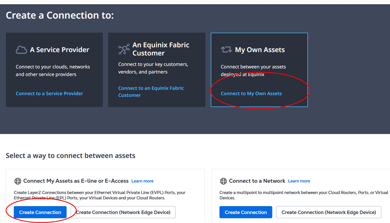

Faça login no Portal do Cliente > Painel Fabric e clique em Criar conexão.
No cartão Meus Próprios Ativos , clique em Conectar-se aos Meus Próprios Ativos.
- Selecione Token de serviço como seu tipo de ativo de origem e insira o token A-Side emitido pela Verizon.
- Selecione sua porta como o destino da conexão. Consulte Conectar meus ativos usando o E-Line para obter instruções de configuração.

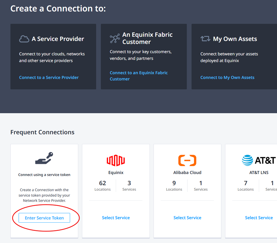

No cartão Conectar usando token de serviço , clique em Inserir token de serviço .

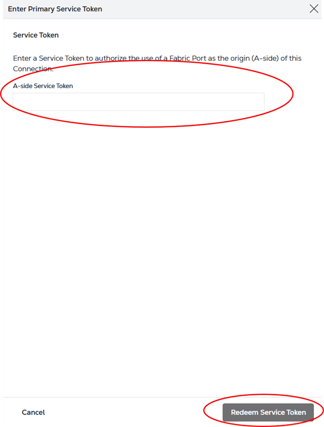

Insira o token de serviço Z-Side que você criou e clique em Resgatar token de serviço .
Selecione Token de serviço como seu tipo de ativo de origem e insira o token A-Side conforme emitido pela Verizon.

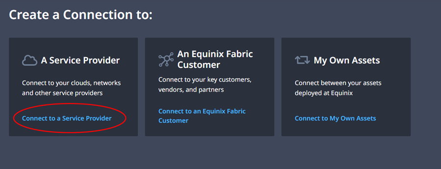

No cartão Um provedor de serviços , clique em Conectar-se a um provedor de serviços .
Localize o perfil de serviço do provedor ao qual você deseja se conectar e clique em Selecionar serviço.
Clique em Criar Conexão.
Selecione Token de serviço como seu tipo de ativo de origem e insira seu token de serviço A-Side fornecido pela Verizon.
Continue a configurar sua conexão. Para obter orientações sobre como se conectar a um provedor de serviços específico, consulte a seçãoConexão com um provedor de serviços dos documentos.
