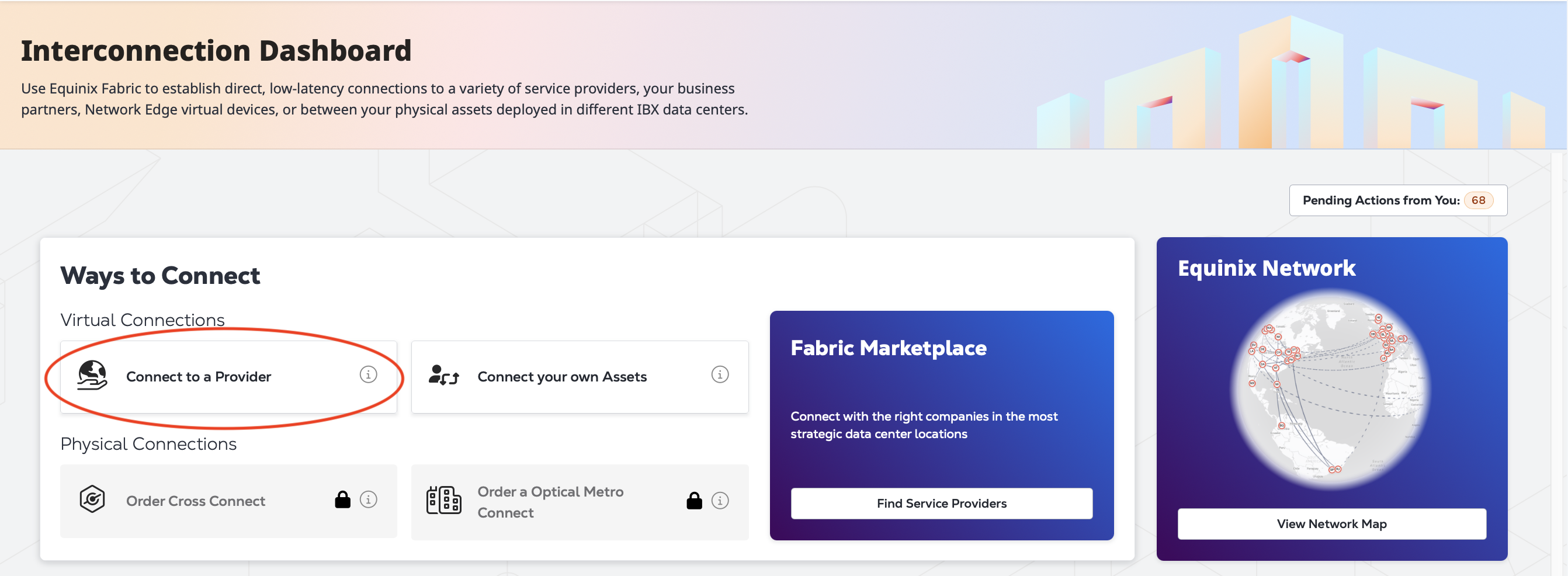

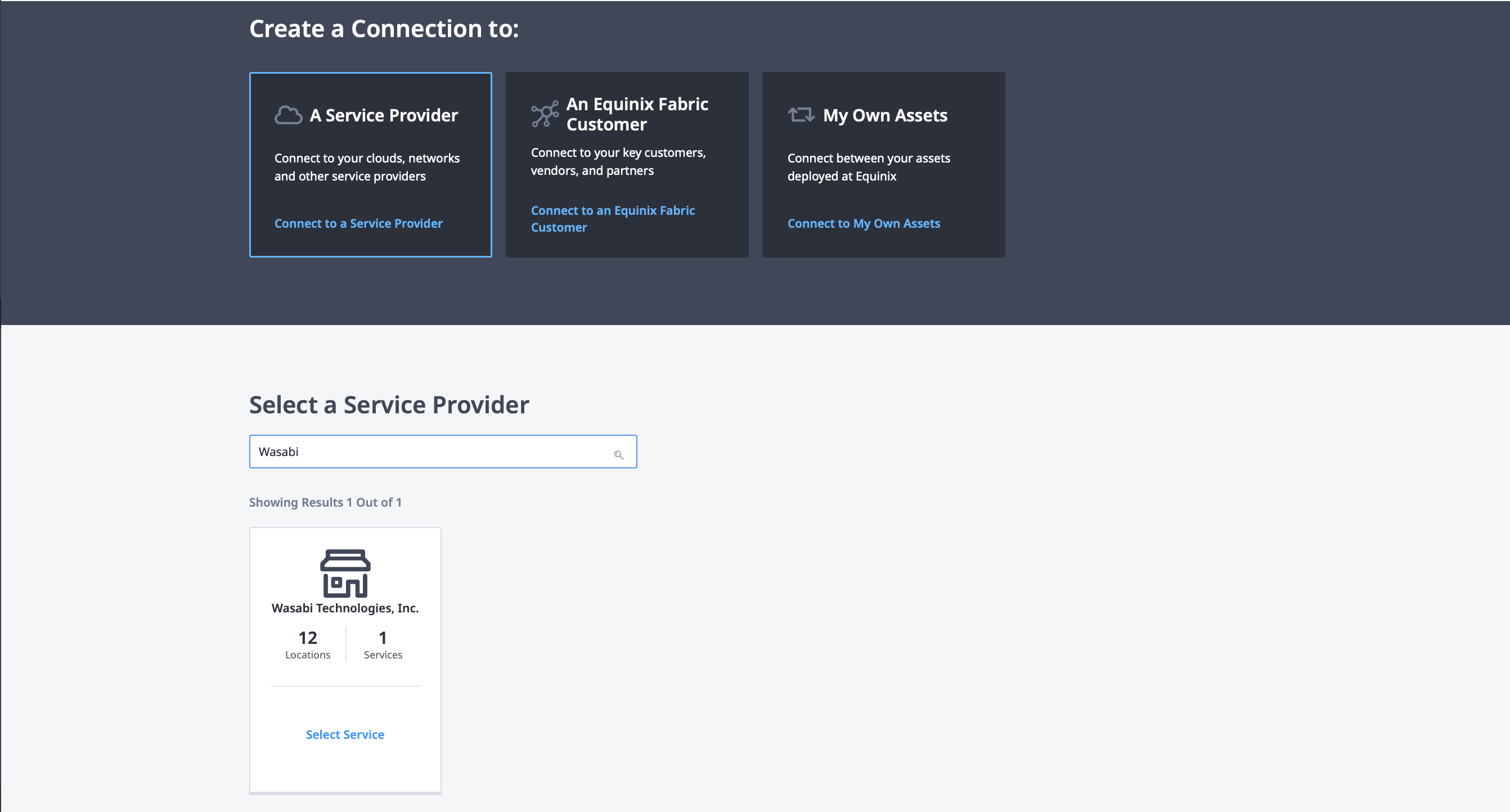

Faça login no Portal do Cliente e navegue até o Painel de Interconexão .
Na seção Maneiras de se conectar , clique em Conectar a um provedor.

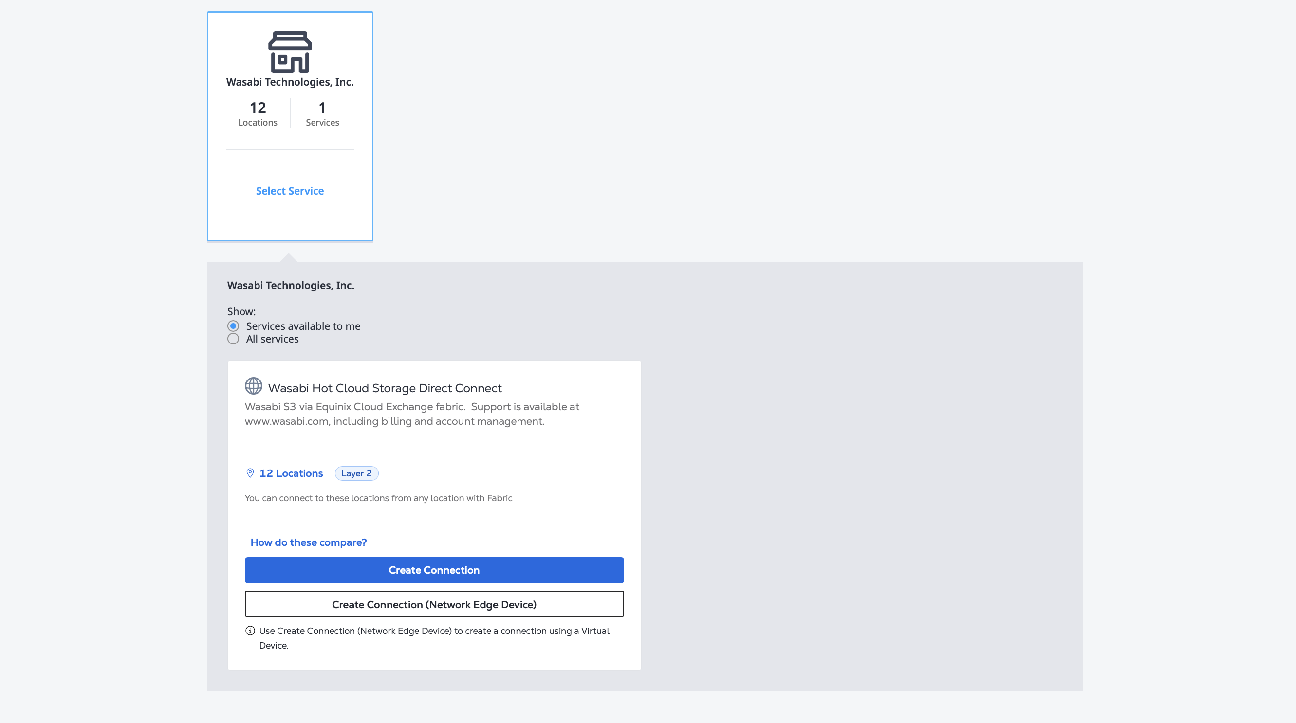

Na página Criar uma Conexão , clique em Um provedor de serviços . Procure por "Wasabi". No cartão Wasabi Technologies, Inc., clique em Selecionar serviço.
No cartão Wasabi Hot Cloud Storage Direct Connect , clique em Criar conexão. Se você estiver se conectando a partir de um dispositivo virtual Network Edge, clique em Criar Conexão (Dispositivo Network Edge) e consulte Criando uma conexão a partir do Network Edge .

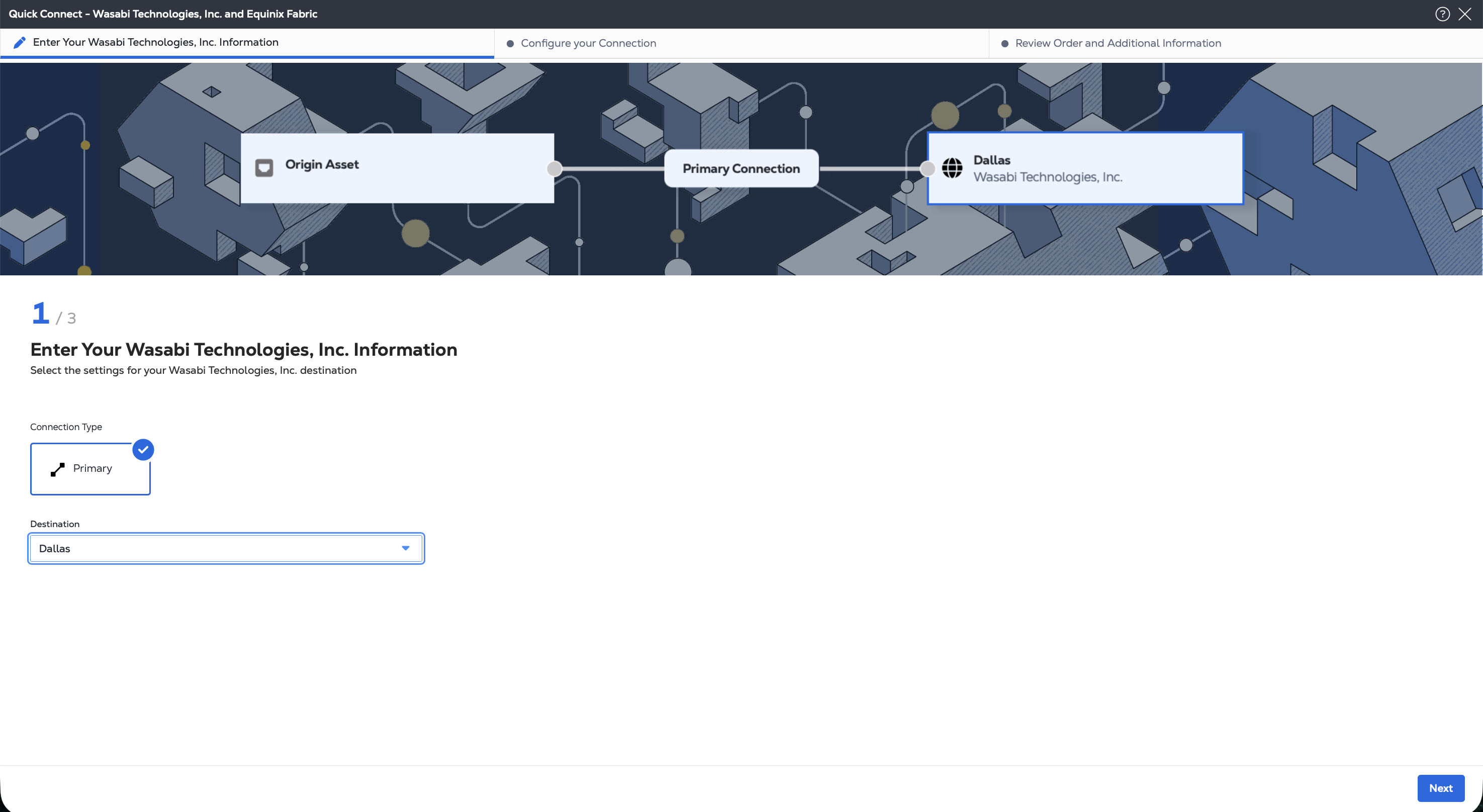

Insira as informações Wasabi para o destino da conexão.
- O Tipo de Conexão assume como padrão primário.
- Selecione o local Wasabi ao qual você está se conectando no menu suspenso Destino.
Clique em Avançar.

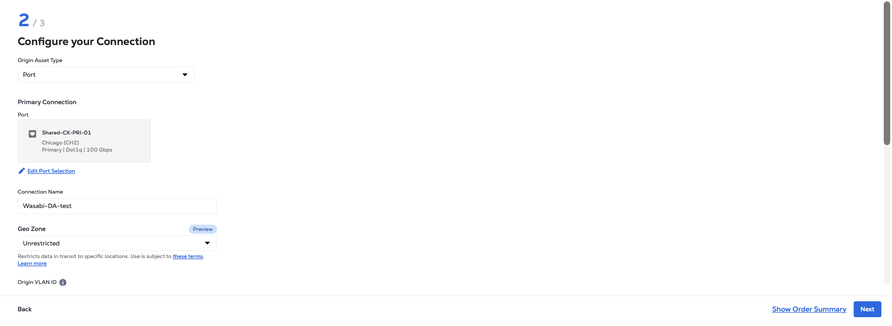

Configure sua conexão.
- Para Tipo de ativo de origem , selecione se você está se conectando a partir de uma porta, roteador de cloud ou usando um token de serviço. Em seguida, selecione a porta específica ou o roteador de cloud a ser usado. Se você estiver usando um token de serviço, insira-o no campo.
- Dê um nome à sua conexão.
- (Opcional) Se a origem e o destino estiverem no mesmo país ou região, escolha se deseja usar Zonas Geográficas .

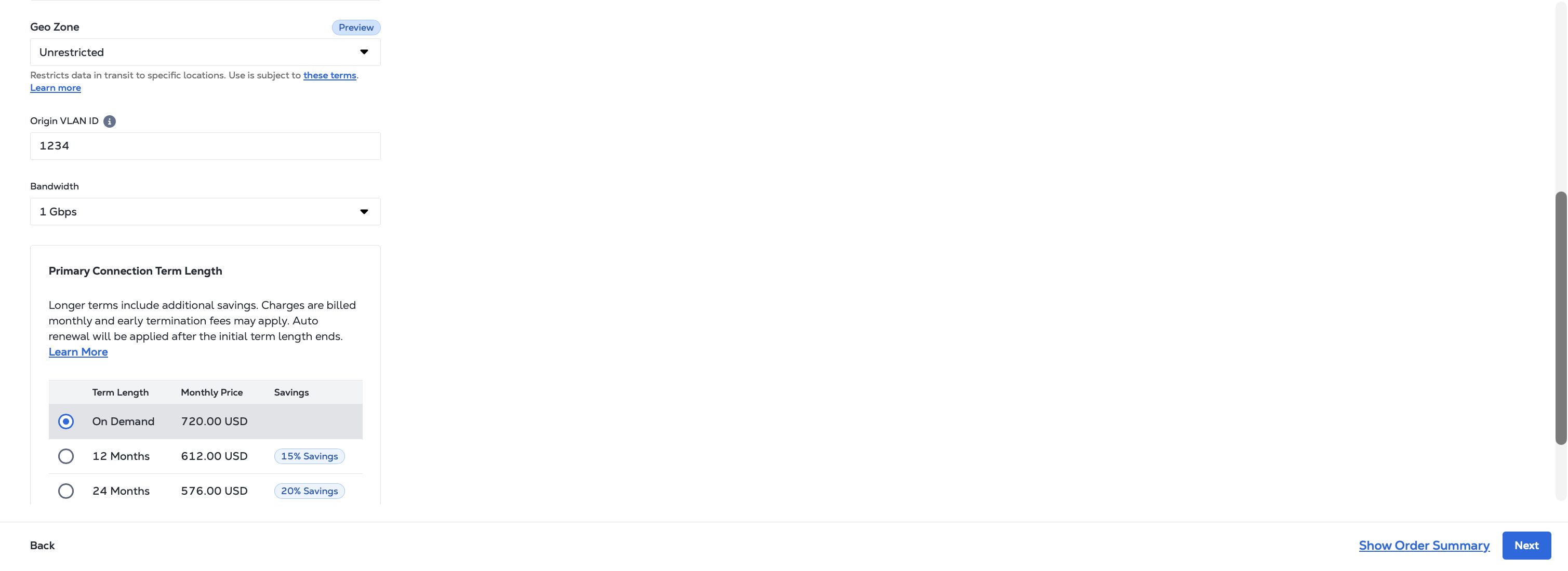

- Insira um VLAN ID. Se você estiver usando uma porta QINQ, insira uma Etiqueta de VLAN do Cliente (C-tag) e uma Etiqueta de VLAN de Serviço (S-tag).

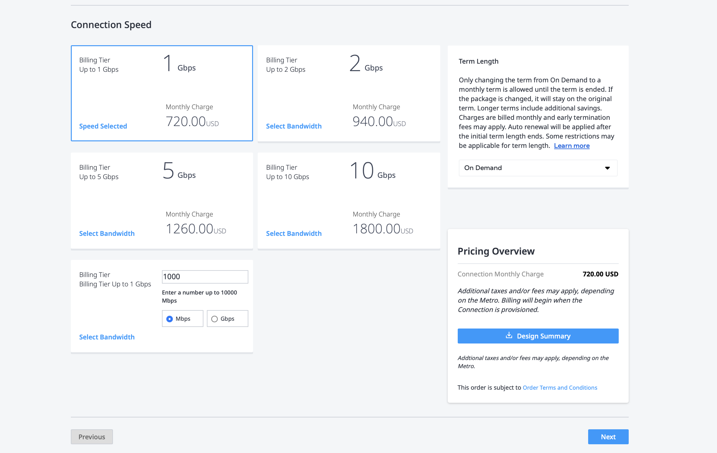

- Escolha a largura de banda da conexão.
- (Opcional) Se a origem e o destino estiverem em áreas metropolitanas diferentes, escolha a duração do prazo da conexão.
Clique em Avançar

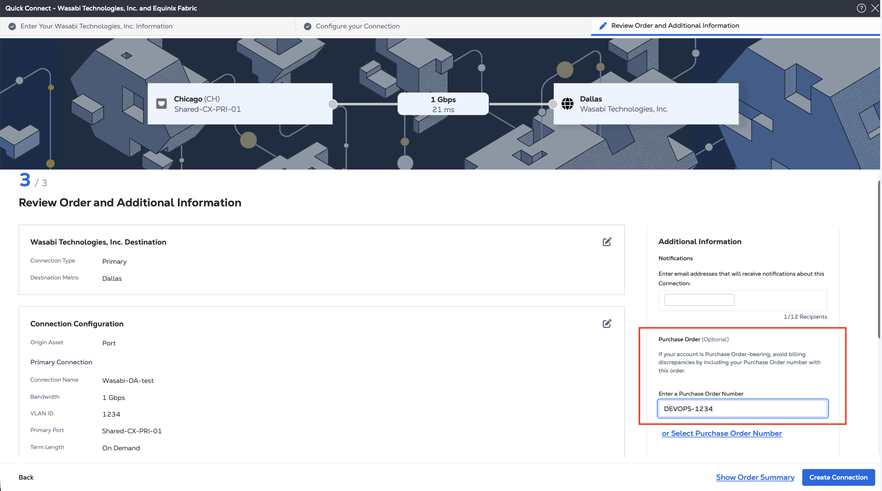

Adicione seu identificador do circuito Wasabi e revise seu pedido.
- No campo Número da ordem de compra, insira o identificador do circuito que você recebeu do Wasabi. Esta etapa é necessária. O identificador do circuito é o que a equipe de operações Wasabi usa para garantir que a conexão seja com sua conta e infraestrutura.
- Consulte as informações nas seções Destino e Configuração da conexão.
- Use o campo Notificações para fornecer os endereços de e-mail dos destinatários a serem notificados sobre o status da conexão. Você pode adicionar até 12 endereços de e-mail.
- (Opcional) Forneça um identificador de referência do cliente que o ajudará a identificar este pedido na sua fatura.
Quando estiver pronto, clique em Criar Conexão.

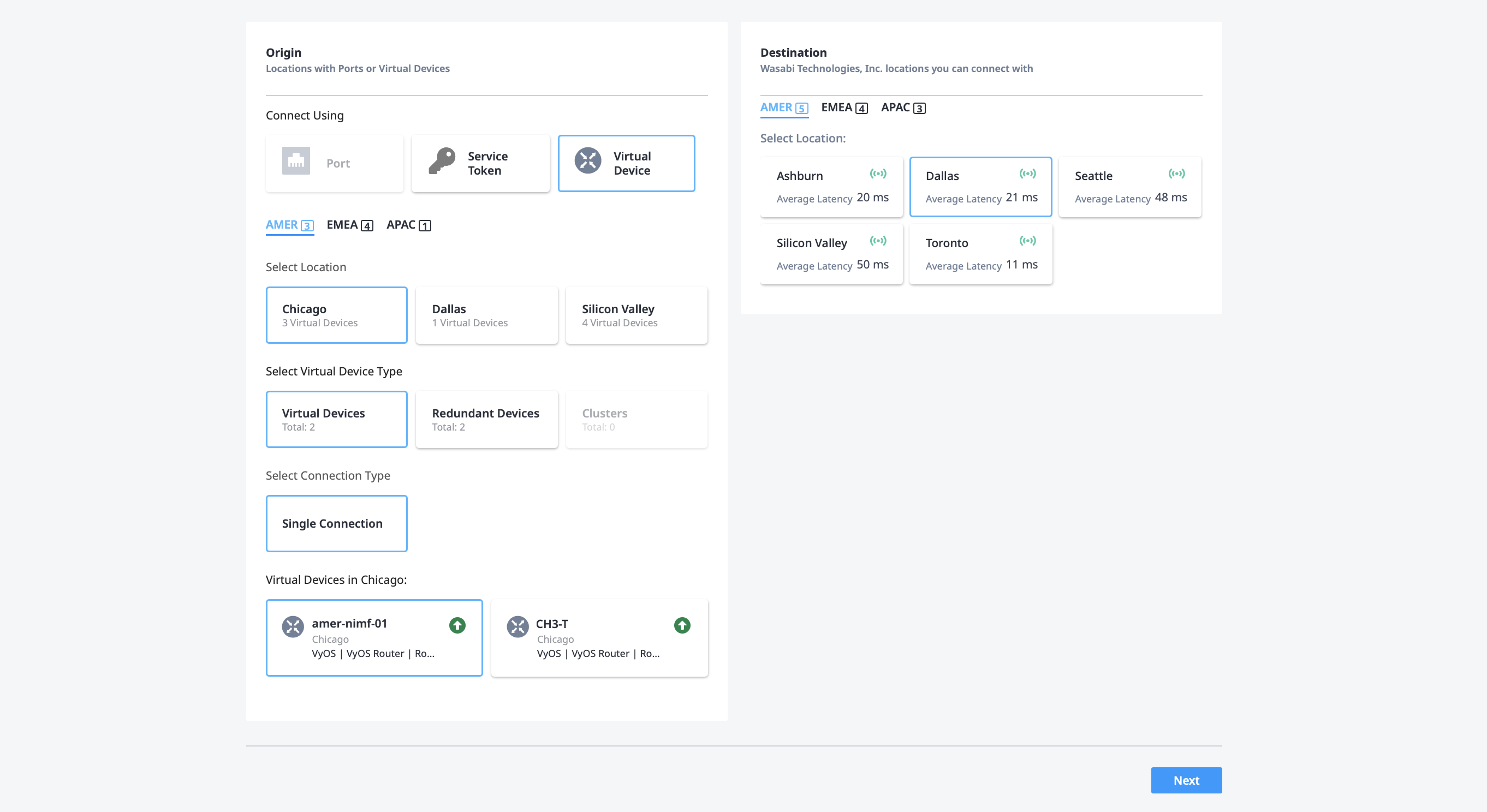

Selecione os locais e o dispositivo virtual a serem usados na conexão.
- Na seção Origem, escolha se conectar usando um dispositivo virtual . Em seguida, selecione o local, o tipo de dispositivo, o tipo de conexão e, finalmente, o(s) dispositivo(s) específico(s) a ser(em) usado(s) na conexão.
- Na seção Destino, escolha o local Wasabi ao qual você está se conectando.
Clique em Avançar.

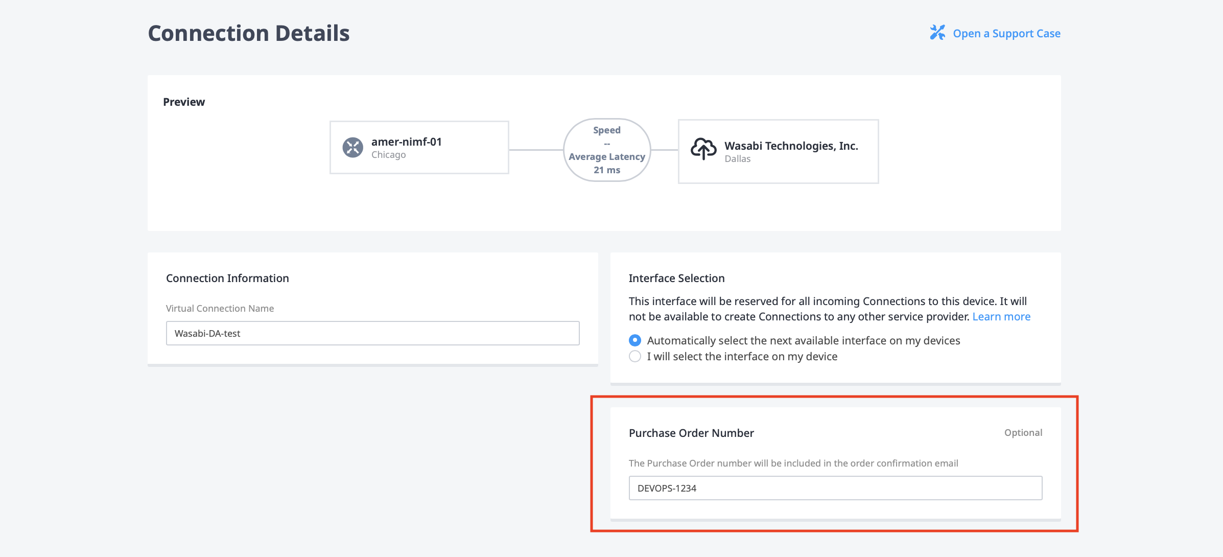

Configure os detalhes da sua conexão.
- Dê um nome à(s) sua(s) conexão(s).
- Selecione se deseja selecionar automaticamente a próxima interface disponível no dispositivo para esta conexão ou escolher manualmente a interface.
- Necessário. Insira o identificador do circuito que você recebeu do Wasabi no campo Número da ordem de compra. O identificador do circuito é o que a equipe de operações Wasabi usa para garantir que a conexão seja com sua conta e infraestrutura.

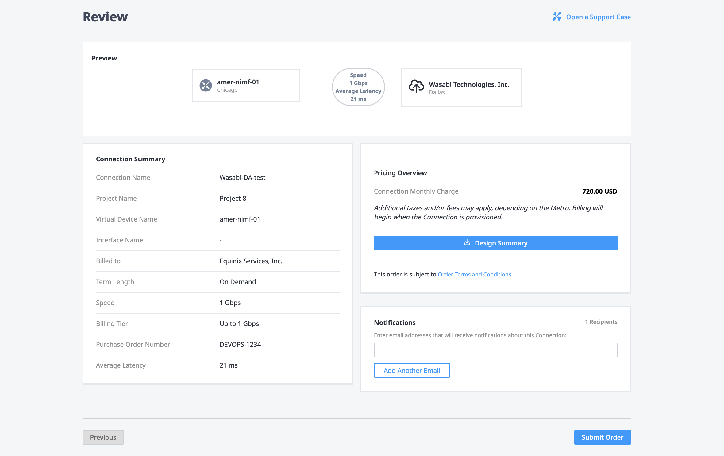

Revise e envie.
- Consulte as informações no Resumo da Conexão .
Quando estiver pronto, clique em Enviar pedido.
Depois de enviar seu pedido de conexão virtual, a Equinix enviará uma notificação à equipe de operações Wasabi. O tempo de resposta típico para aprovação do pedido é inferior a uma semana.
