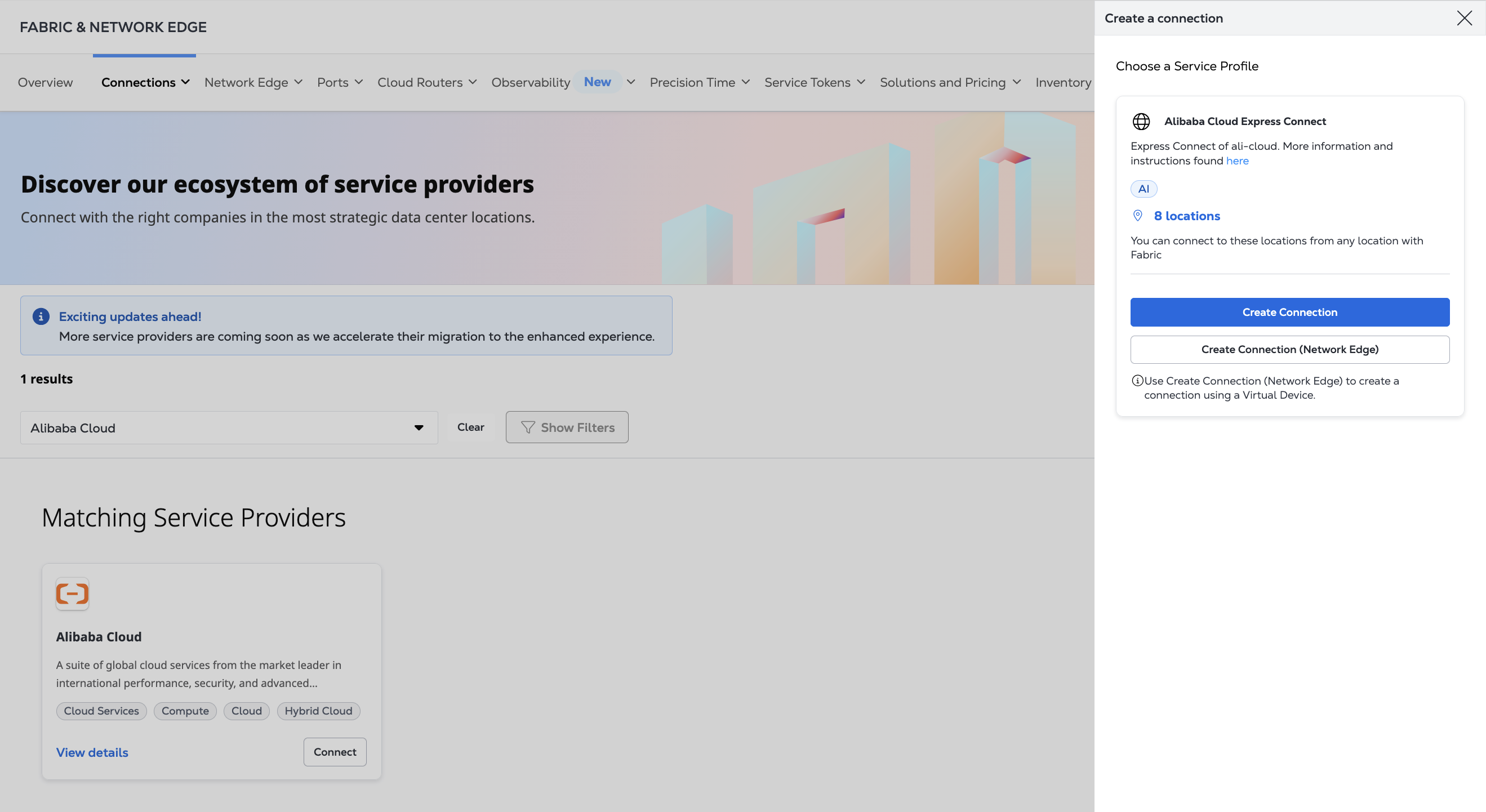

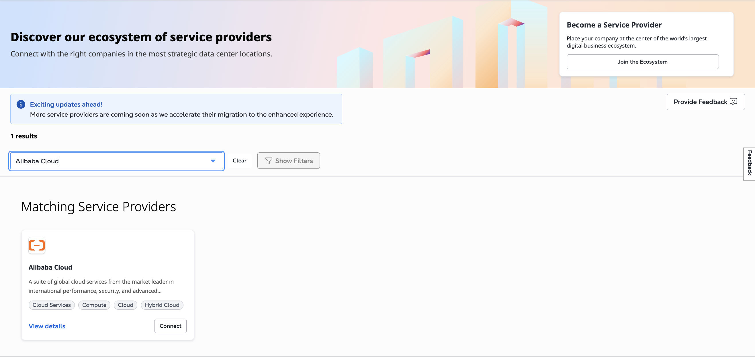

Faça login no Portal do Cliente e acesse Localizar um provedor de serviços .
Use a barra de pesquisa para procurar "Alibaba Cloud".
No cartão Alibaba Cloud, clique em conetar. No painel Criar uma conexão , clique em Criar conexão.

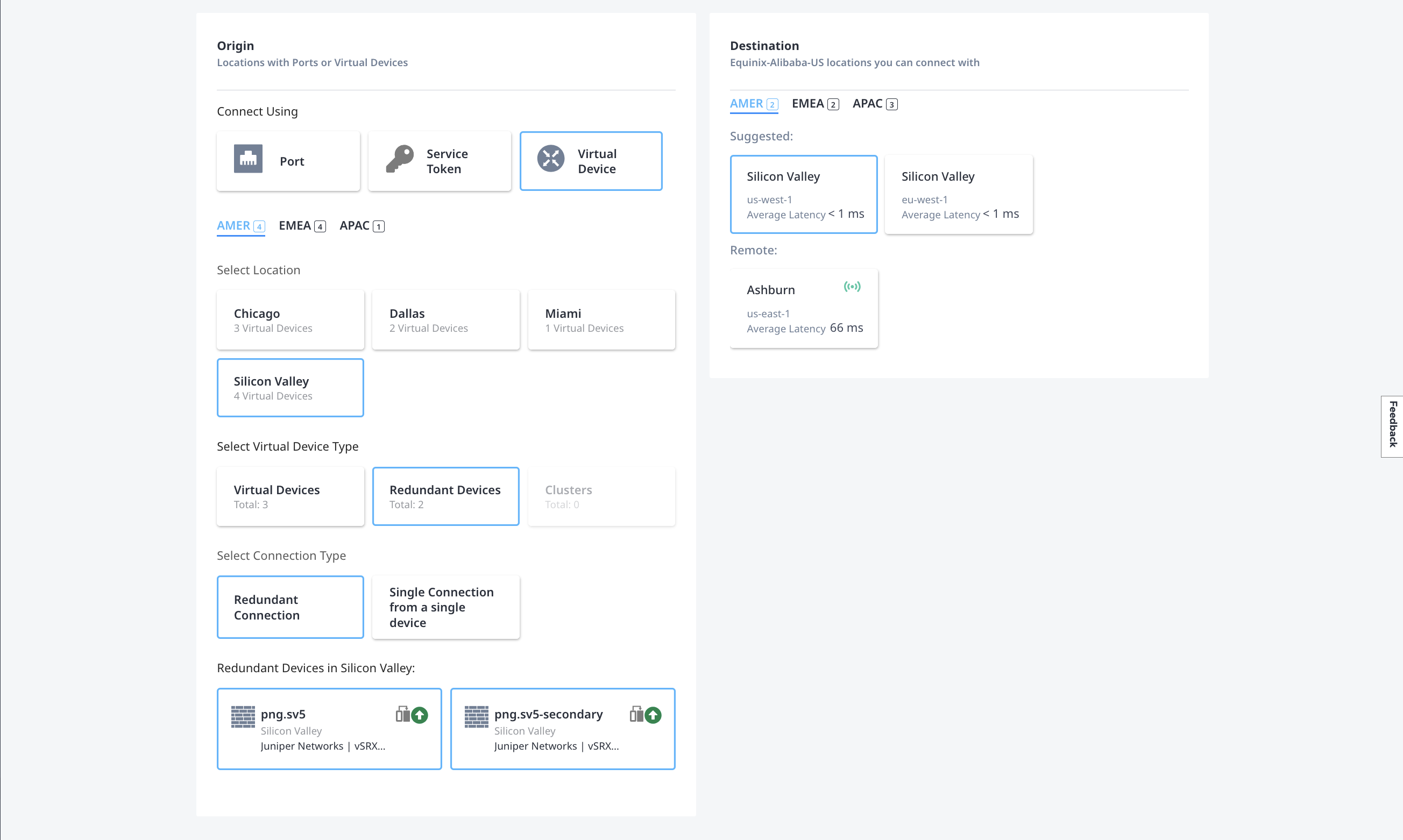

Se você estiver se conectando usando um dispositivo virtual Network Edge, clique em Criar Conexão (Dispositivo Network Edge) e pule para a seção Dispositivovirtual .
Consulte as etapas para criar a conexão e clique em OK.

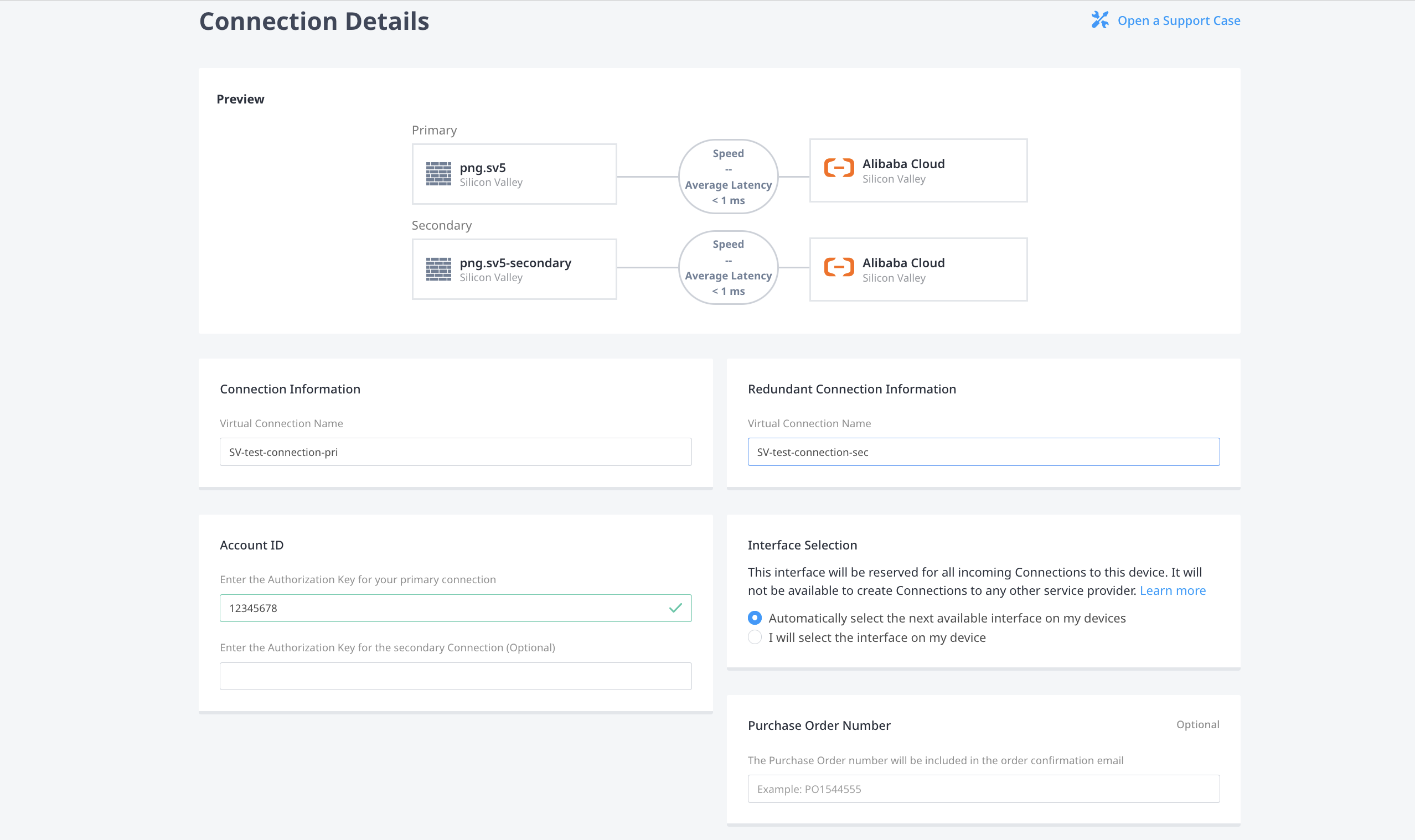

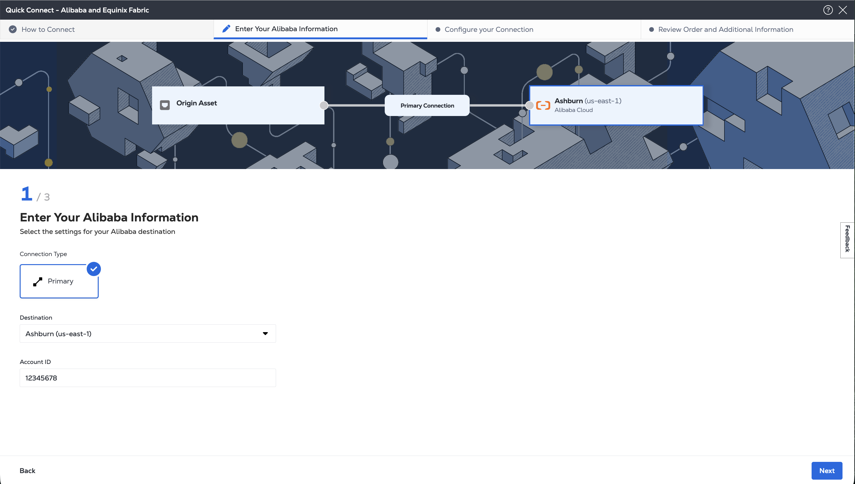

Insira suas informações do Alibaba.
Selecione o mercado estratégico e a região à qual você está se conectando.
Insira o ID da sua conta do Alibaba Cloud.
Clique em Avançar para configurar sua conexão com base no tipo de ativo de origem: Porta, token de serviço, roteador de cloud.

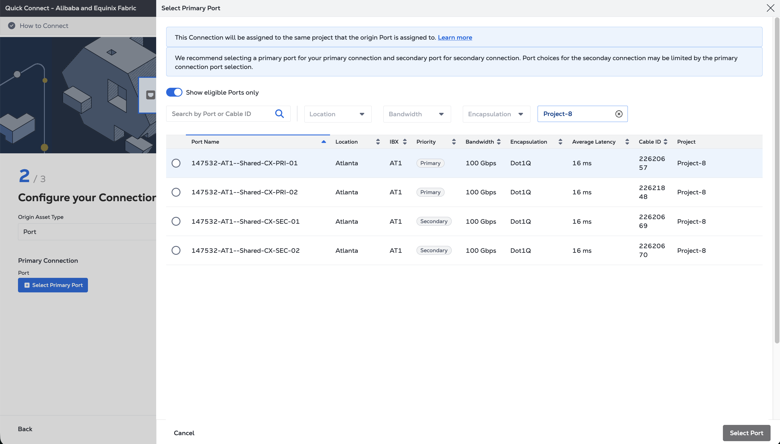

Na lista suspensa Tipo de ativo de origem, selecione Porta.
Na seção Conexão primária:
Clique e selecione Porta primária , em seguida, selecione sua porta de conexão primária e clique em Selecionar porta. Apenas as portas primárias estão disponíveis para seleção.
Insira o nome da conexão principal.

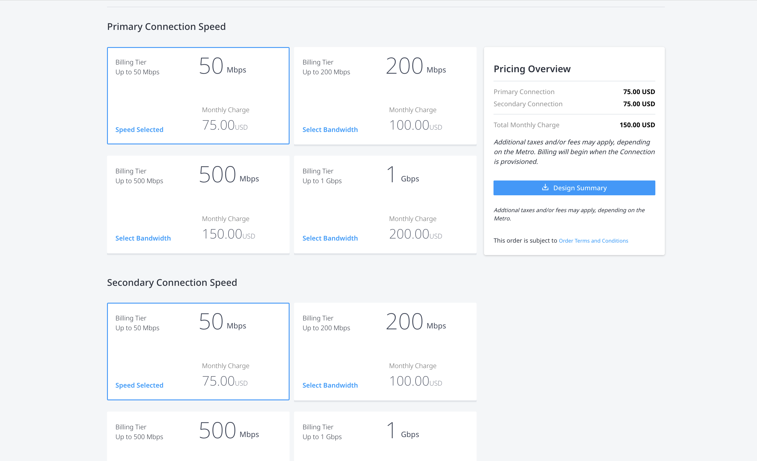

Selecione uma largura de banda.
Insira um ID de VLAN (aplicável às portas DOT1Q) ou uma Etiqueta de VLAN do Cliente (C-tag) e uma Etiqueta de VLAN de Serviço (S-tag) (aplicável às portas QINQ).

Clique em Mostrar resumo do pedido para ver os detalhes do pedido e as informações de preço da conexão.

Consulte as etapas para criar a conexão e clique em Criar uma conexão com o Alibaba Cloud Express Connect.
Na página Selecionar locais, forneça detalhes do local para a origem e o destino da conexão.
Na seção Origem:
- Clique em Dispositivo Virtual e selecione o local do dispositivo que deseja usar.
- Selecione o tipo de dispositivo virtual entre os dispositivos únicos ou redundantes disponíveis. E, em seguida, selecione o Tipo de Conexão . Você pode escolher conexões únicas ou redundantes.
- Selecione o(s) dispositivo(s) virtual(s) específico(s) a ser(em) usado(s) na conexão.
Na seção Destino, selecione o local do Express Connect ao qual se conectar.
Clique em Avançar.
Na página Detalhes da conexão, forneça informações adicionais sobre a conexão.
Dê um nome à sua conexão em Informações de Conexão . Se você estiver criando conexões redundantes, dê um nome à segunda conexão em Informações de Conexão Redundante .
No campo ID da conta, insira o ID da sua conta do Alibaba Cloud. Se você estiver criando conexões redundantes, poderá inserir um segundo ID de conta do Alibaba Cloud.
Selecione se deseja usar a próxima interface disponível ou selecione manualmente com interfaces para usar nas conexões em Seleção de interface .
(Opcional) No campo Número da ordem de compra, insira seu número PO.
Em Velocidade da conexão primária , selecione uma combinação de nível de cobrança e velocidade. Se você estiver criando conexões redundantes, selecione uma combinação de Camada de cobrança e Velocidade em Velocidade da conexão secundária .
Clique em Avançar.
