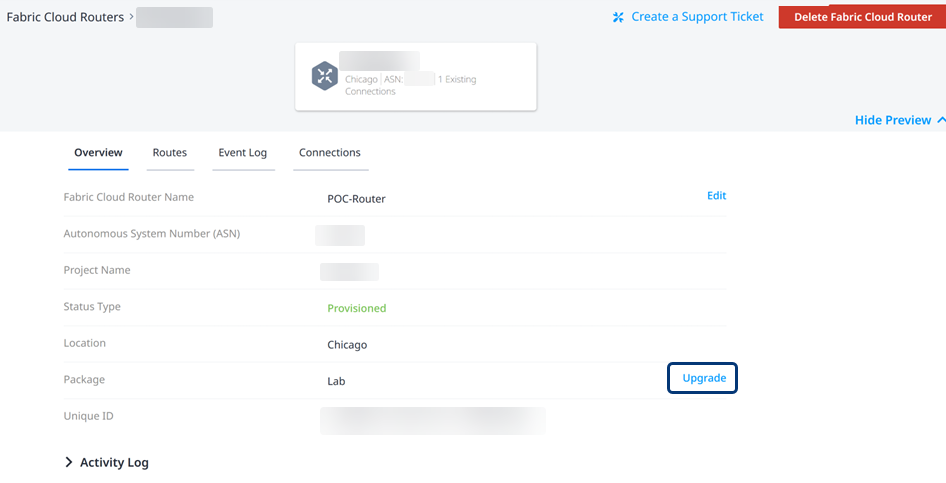

  1. Clique no Cloud Router que você deseja atualizar. Os detalhes da conexão do Cloud Router serão exibidos.
  2. Na janela Detalhes do Roteador em Nuvem, ao lado do atributo Pacote, a opção Atualizar está disponível para Roteadores em Nuvem elegíveis. Clique em Atualizar.

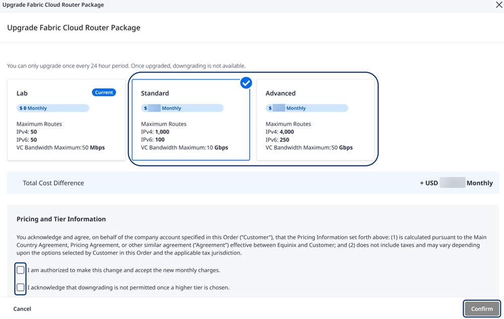

O formulário de Upgrade é exibido no lado direito da tela.
  1. Selecione o pacote de nível superior para o qual você atualizar o Cloud Router. Os pacotes de nível superior têm uma cota de rotas maior e largura de banda suportada para conexões.
  1. Revise o resumo da diferença de custo do pacote atualizado do Fabric Cloud Router .
observação
Se você estiver atualizando um Fabric Cloud Router do nível Lab e ele tiver conexões associadas, essas conexões também serão adicionadas à sua fatura aos preços padrão do Fabric para conexões.
  1. Na seção Informações sobre preços e níveis, selecione as caixas de seleção para autorizar essa alteração e confirmar que não é possível fazer o downgrade para um pacote inferior.
  2. Clique em Confirmar.
aviso
A atualização do Cloud Router é uma operação que impacta o tráfego. O serviço de rede é atualizado e as sessões BGP com os peers são redefinidas durante as atualizações das cotas de roteamento para o novo serviço. A atualização do Cloud Router e a redefinição das sessões BGP podem levar alguns minutos, dependendo do número de conexões do Cloud Router.
Após o início da atualização, não será possível atualizar o Cloud Router e suas conexões associadas. O status do Cloud Router será bloqueado e uma caixa informativa será exibida na página Detalhes do Cloud Router, confirmando que sua solicitação foi enviada.

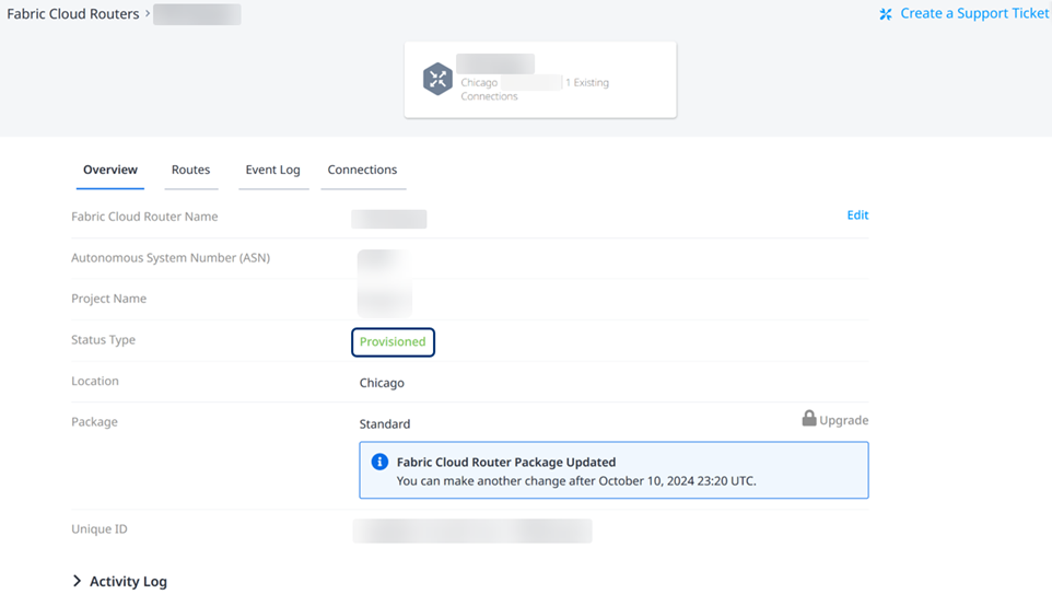

Quando a atualização estiver concluída, o status do Fabric Cloud Router será definido como "Provisionado". A página Detalhes exibirá uma mensagem informativa.
Devido à forma como o Fabric lida com as atualizações de cobrança, quaisquer atualizações que impactem o faturamento do Cloud Router e suas conexões associadas são permitidas somente após 24 horas. Por exemplo, uma atualização de largura de banda em uma conexão seria adiada por 24 horas.
Após uma atualização bem-sucedida, uma notificação e-mail é enviada aos endereços associados ao Cloud Router.
