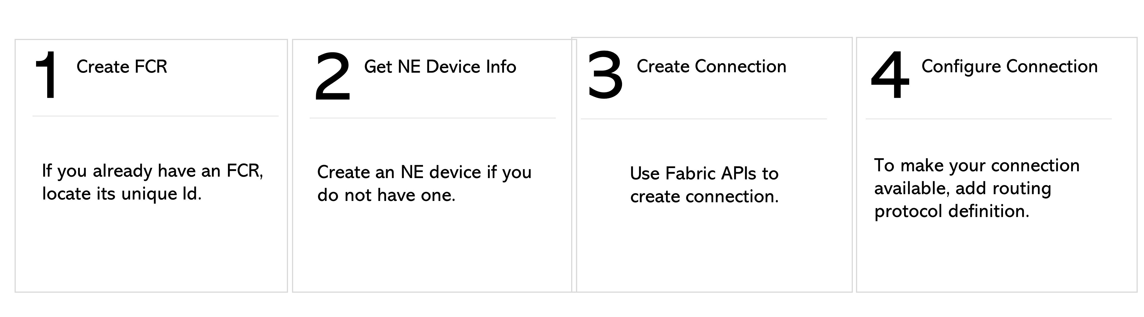

Conecte o Fabric Cloud Router ao dispositivo de Network Edge
Estabeleça uma conexão direto de camada 2 entre seu Fabric Cloud Router e seu Network Edge Device.
Obtenha seu Fabric Cloud Router​
Se você já tiver um Fabric Cloud Router, encontre-o enviando uma GET solicitação para o /fabric/v4/routers/{routerId} terminal ou procure um usando o terminal/fabric/v4/routers/search.
Se você não tiver um Fabric Cloud Router, você pode criar um.
Determinar informações do dispositivo NE do lado Z​
Você precisa de um dispositivo virtual Equinix provisionado, um conjunto de dispositivos redundantes ou um cluster com uma licença registrada no Z-Side. Verifique seus dispositivos virtuais disponíveis enviando uma GET solicitação ao /ne/v1/devicesterminal ou verifique um dispositivo específico enviando uma GET solicitação ao /ne/v1/devices/{uuid}terminal.
Use as informações do dispositivo das respostas no zSideobjeto ao criar a conexão.
Ao criar a conexão, você pode escolher qualquer interface disponível no seu dispositivo ou você deixar que a interface seja atribuída automaticamente.
Criar conexão​
Para criar uma conexão, envie uma POST solicitação para o /fabric/v4/connections terminal. Especifique seu Fabric Cloud Router no aSide: accessPoint objeto. Especifique seu(s) dispositivo(s) virtual(s) Network Edge no zSide : accessPoint objeto.

Envie uma GET solicitação ao /fabric/v4/connections/{connectionId}terminal para monitorar o status da conexão.
equinixStatus valores de atributoproviderStatus valores de atributoDescrição
PENDING_INTERFACE_CONFIGURATIONNOT_AVAILABLEVocê precisa configurar a conexão.
PROVISIONEDAVAILABLEA conexão está provisionada e disponível.
Configurando a conexão​
Depois de criar e validar a conexão, configure-a usando os pontos de extremidade APIdo Protocolo de roteamento para criar e adicionar a definição do protocolo de roteamento à conexão. Você deve adicionar pelo menos os detalhes do protocolo de roteamento direto à conexão para que ela seja totalmente provisionada. Os protocolos de roteamento BGP permitem que você se conecte aos servidores conectados à VLAN.
