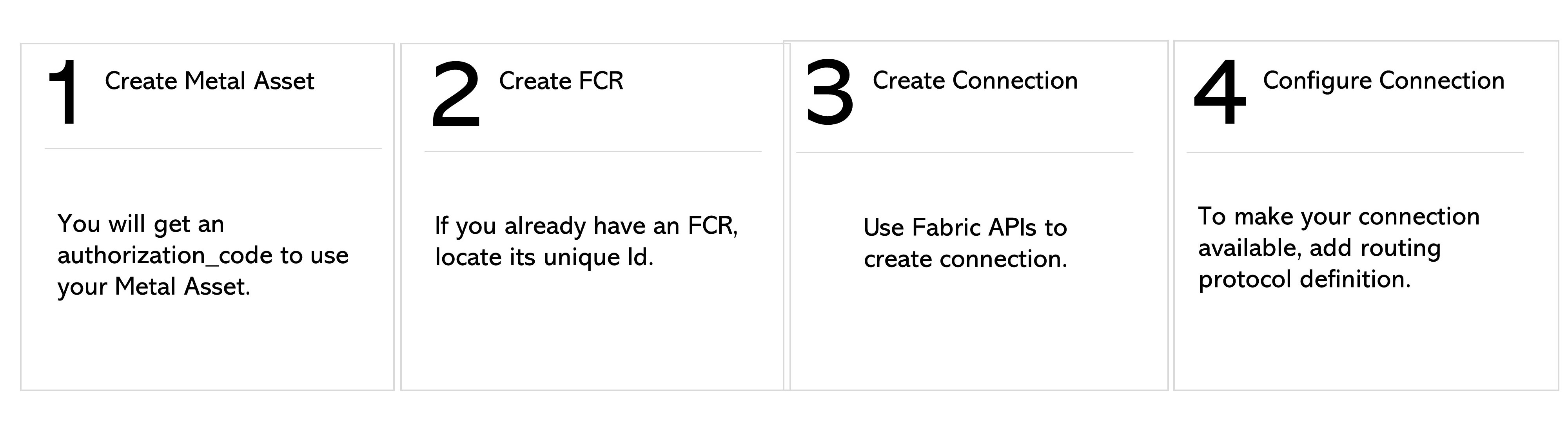

Conecte o Fabric Cloud Router à Metal VLAN
Estabeleça uma conexão direta de camada 2 entre seu Fabric Cloud Router e sua Metal Interconnection.
Crie uma interconexão de Metal
Na API Metal, envie uma solicitação POST para o endpoint /organizations/{organization_id}/connections, usando os parâmetros do corpo SharePortVCVlanCreateInput. Especifique o "type" como shared_port_vlan e especifique a quais VLANs do Metal seu Fabric Cloud Router está se conectando no array vlans.
A resposta contém um "código de autorização" que você precisará ao criar a conexão.
Obtenha seu Fabric Cloud Router
Se você já possui um Fabric Cloud Router, encontre-o enviando uma solicitação GET para o endpoint /fabric/v4/routers/{routerId} ou pesquise um usando o endpoint /fabric/v4/routers/search.
Se você não tiver um Fabric Cloud Router, você pode criar um.
Criar conexão
Para criar uma conexão, envie uma solicitação POST para o endpoint /fabric/v4/connections. Especifique seu Fabric Cloud Router no objeto accessPoint do lado aSide. Especifique sua interconexão Metal no objeto accessPoint do lado zSide.

Configurando a conexão
Após criar e validar a conexão, configure-a usando os endpoints da API Routing Protocol para criar e adicionar a definição do protocolo de roteamento à conexão. Você deve adicionar pelo menos os detalhes do protocolo de roteamento Direto à conexão para que ela seja totalmente provisionada. Os protocolos de roteamento BGP permitem que você se conecte aos servidores conectados à VLAN.
