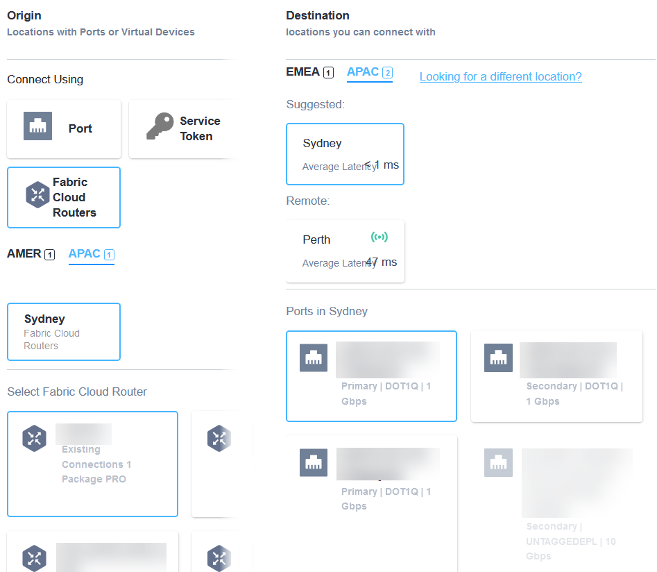

Selecione os locais​
  1. Na seção Origem, clique no cartão Roteadores em Nuvem Fabric.
  2. Selecione a guia região, a localização área metropolitana e a placa Fabric Cloud Router para sua nova conexão.
  3. Na seção Destino, selecione a aba região, a localização metropolitana e o cartão portuário.
    observação
    Você só pode conectar um Cloud Router a outros endpoints dentro do mesmo local área metropolitana .
  4. Clique em Próximo no canto inferior direito.

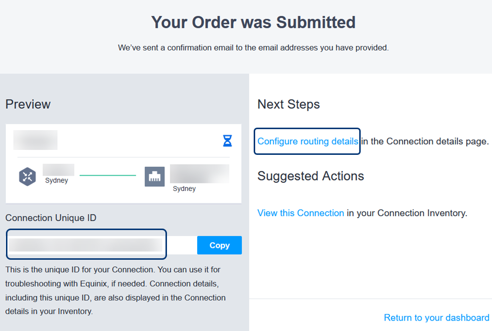

  4. Clique em Enviar Pedido.
Uma página de confirmação exibe o ID exclusivo da conexão e um link para configurar os detalhes de roteamento.
dica
Para exibir a lista de inventário de suas conexões de porta, clique em Exibir esta conexão. Para obter mais informações, consulte Inventário do roteador Fabric Cloud.

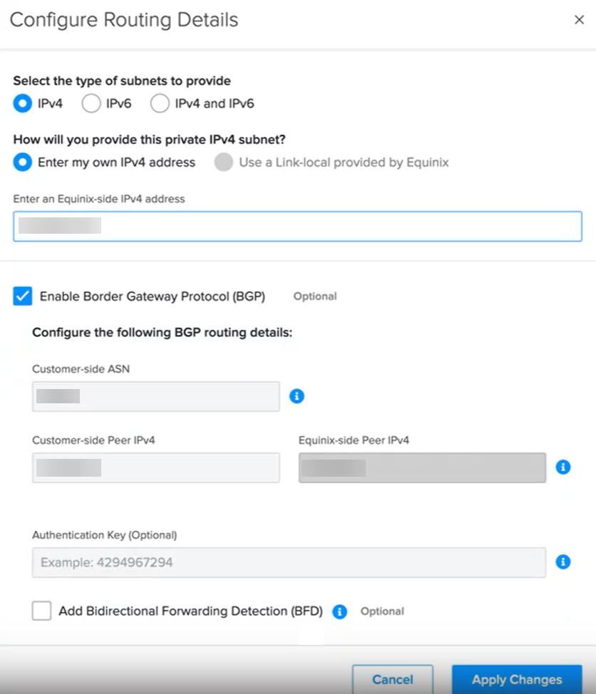

Configurar Detalhes do Roteamento​
  1. Na seção Próximos passos da página de confirmação, clique em Configurar detalhes de roteamento.
  2. Na página Conexões, clique em Configurar Roteamento. O formulário Configurar Detalhes de Roteamento será exibido.
  3. Selecione o tipo de sub-redes a ser fornecido e insira um endereço IP do lado do Equinix.
  4. Selecione Habilitar Protocolo de Roteamento de Nuvem de Fronteira (BGP) e insira um ASN do lado do cliente e um endereço de host IPv4 do par do lado do cliente. Você também pode inserir uma chave de autenticação e adicionar um intervalo de Detecção de Encaminhamento Bidirecional (BFD).
  5. Clique em Aplicar alterações.
Depois de você os Detalhes de Roteamento, a conexão estará totalmente provisionada.
