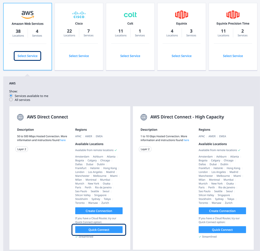

  4. Na seção Conexões frequentes, clique em Selecionar serviços no cartão Amazon Web Services para expandir os serviços disponíveis.
  5. Com base na taxa de transferência desejada para a Conexão Direta, clique em Conectar no perfil apropriado.

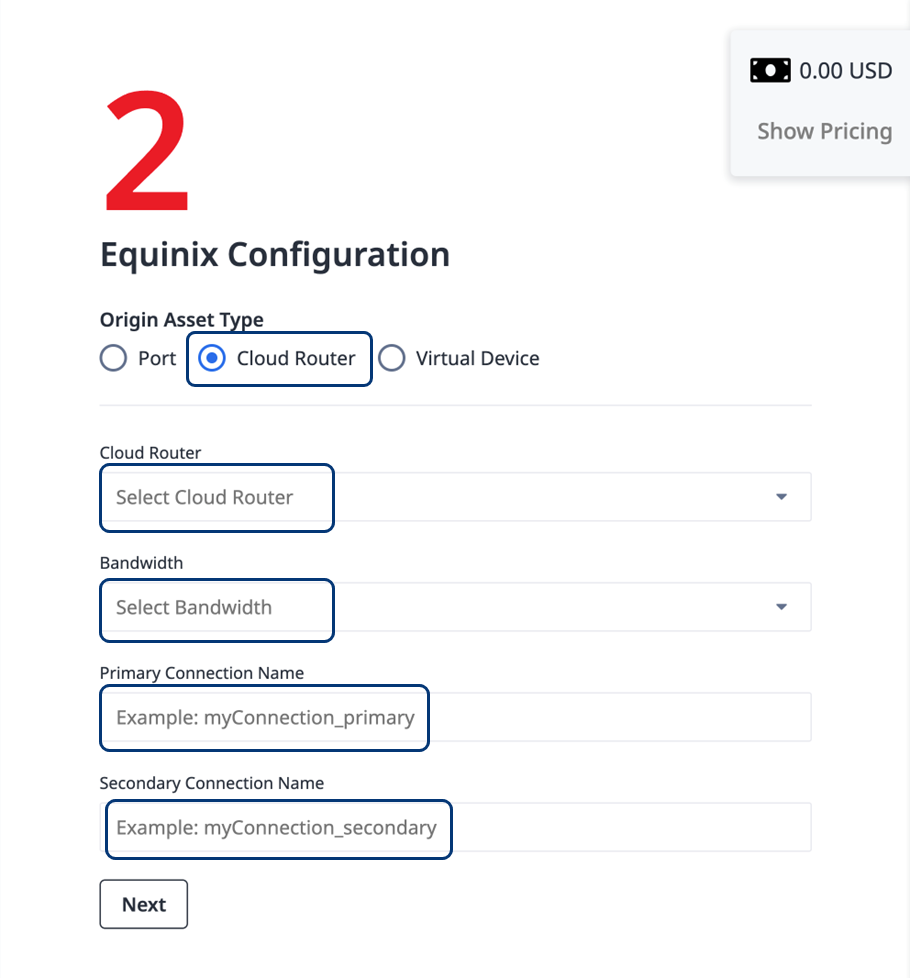

  1. Para o Tipo de ativo de origem, clique em Roteador de nuvem.
  2. Na lista suspensa Fabric Cloud Router, escolha o Cloud Router que você deseja usar.
  3. Na lista suspensa Largura de banda, selecione a largura de banda que você gostaria de usar para a(s) conexão(ões).
  4. Insira um nome de conexão exclusivo para cada nova conexão, dependendo do tipo de conexão que você selecionou na seção Conectar – Amazon Web Services.
  5. Clique em Avançar.
